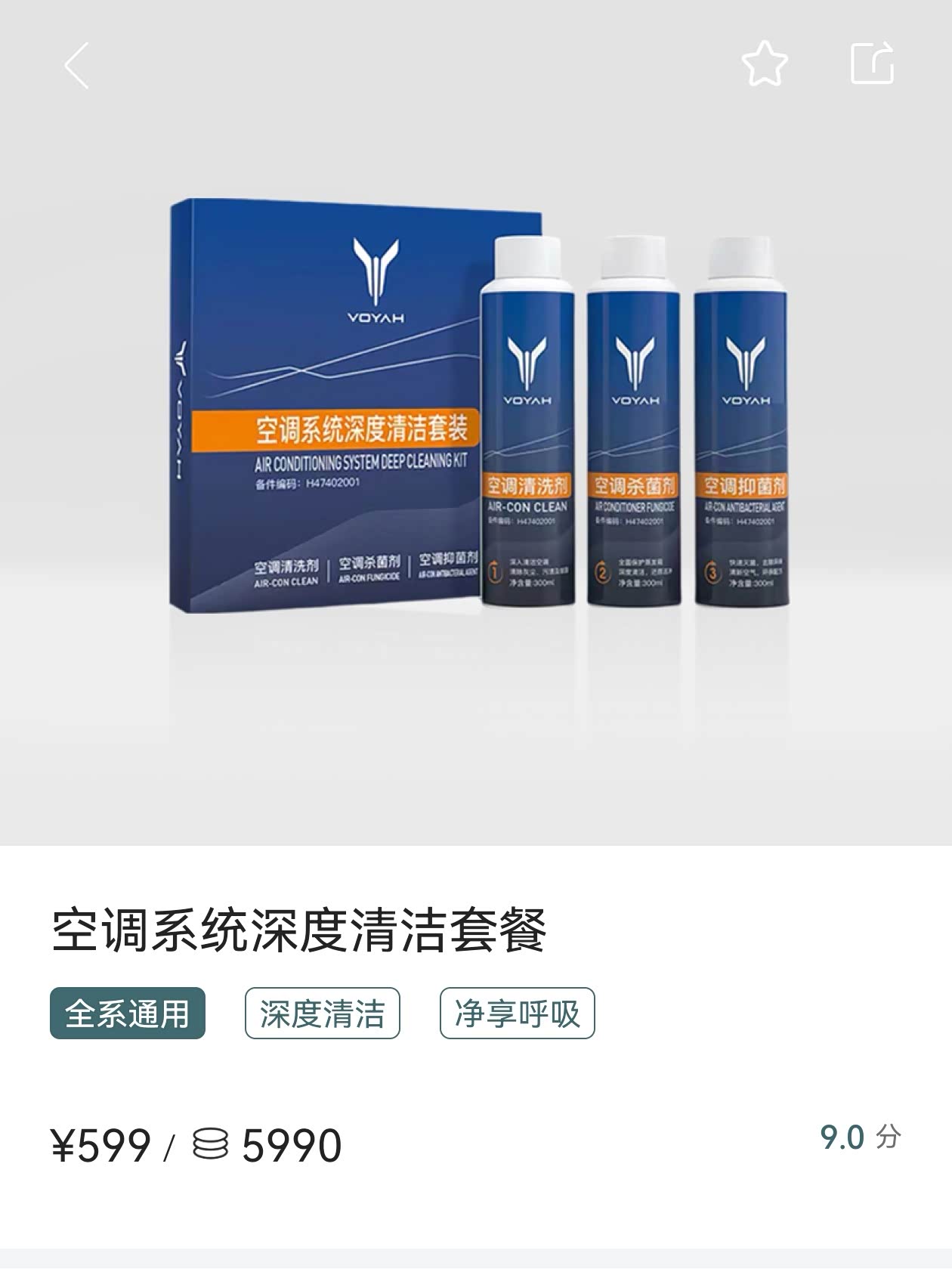

购买的价格

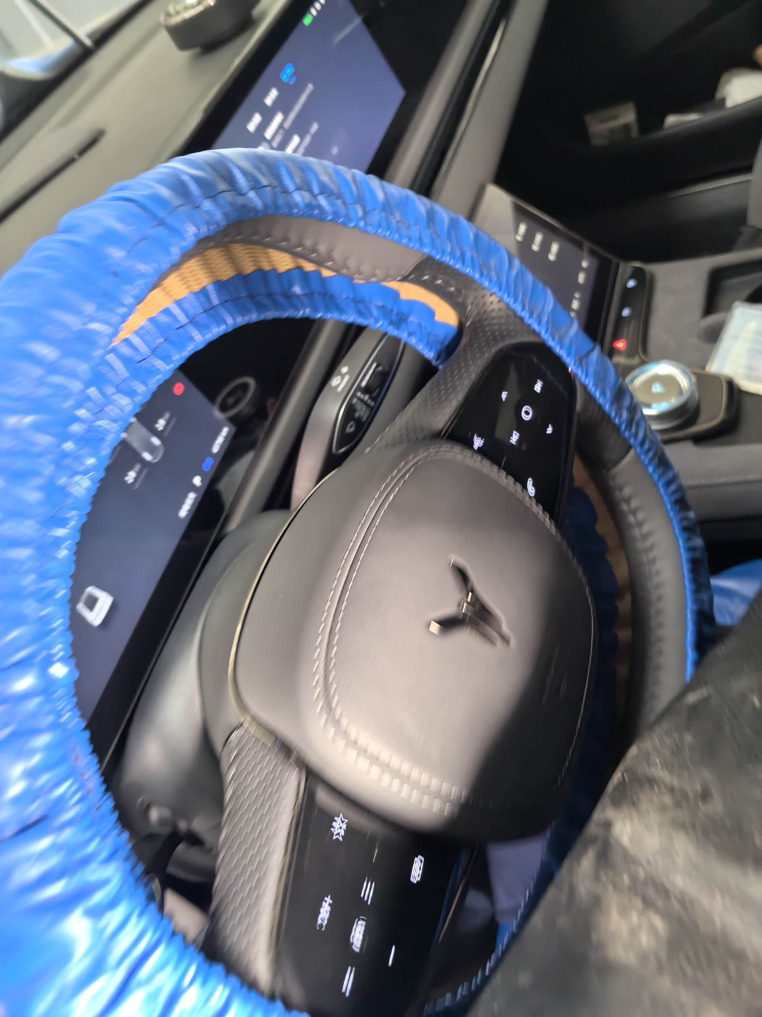

提前预约的就是不一样,到店就受到接待的热情服务,把我的车驾驶位套上了工装,方向盘也使用了方向盘套,避免因为施工造成污损的地方无法修复和清洗。然后进行了车辆外观的预检流程,售后一直查看了我的车的外观所有部位,我有一小处划痕都是给我指出来的,接着使用我的身份证和行驶证在电脑上进行了登记,我也打开手机进行了工单的确认,这里我只工单显示的我这次空调深度清理的费用:材料费和工时费分别为374元,因为我使用的是自己积分购买的权益,也没有要求接待解释这个拆分的价格,然后在打好的纸质工单上签字确认。
方向盘套

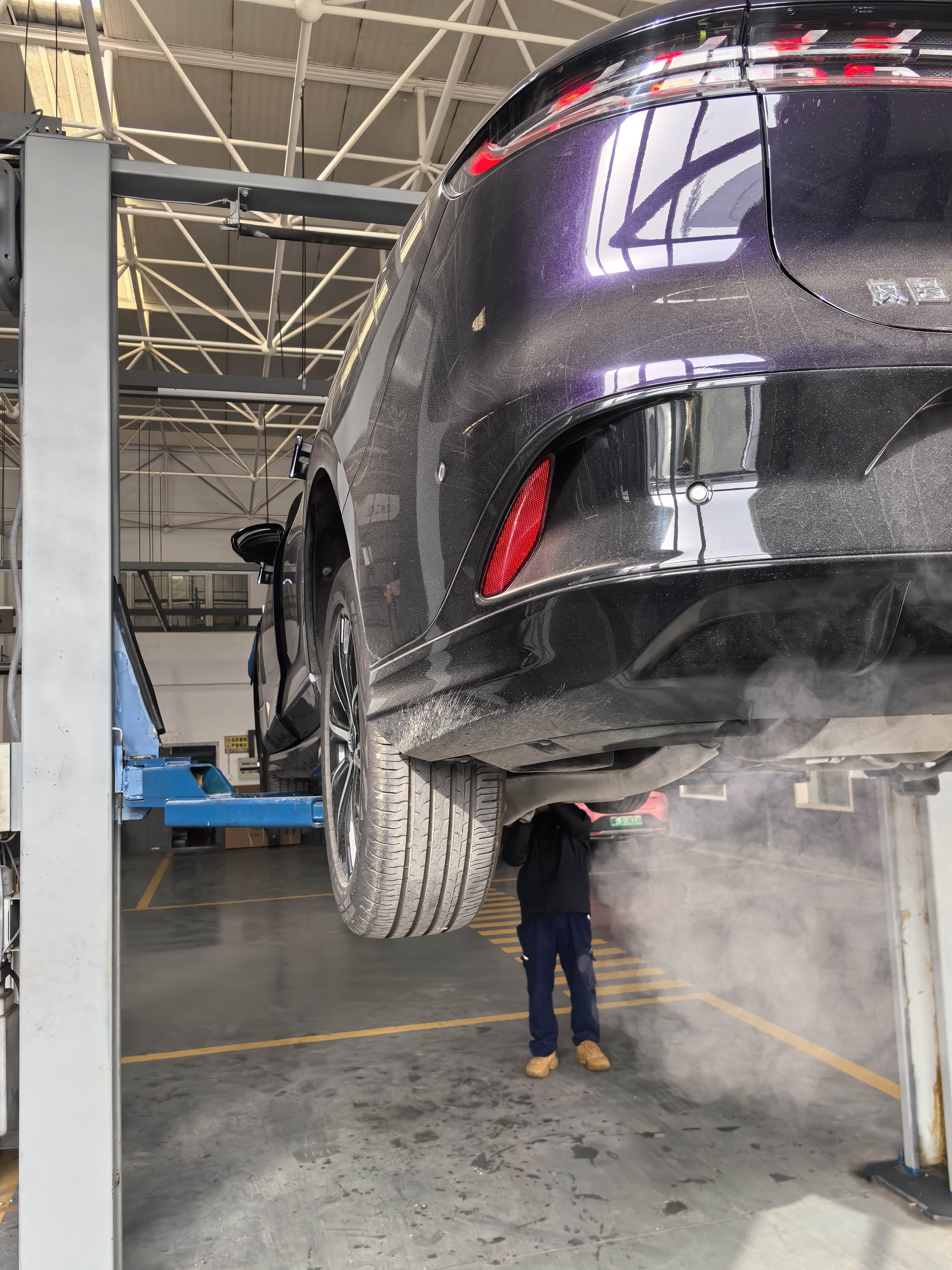

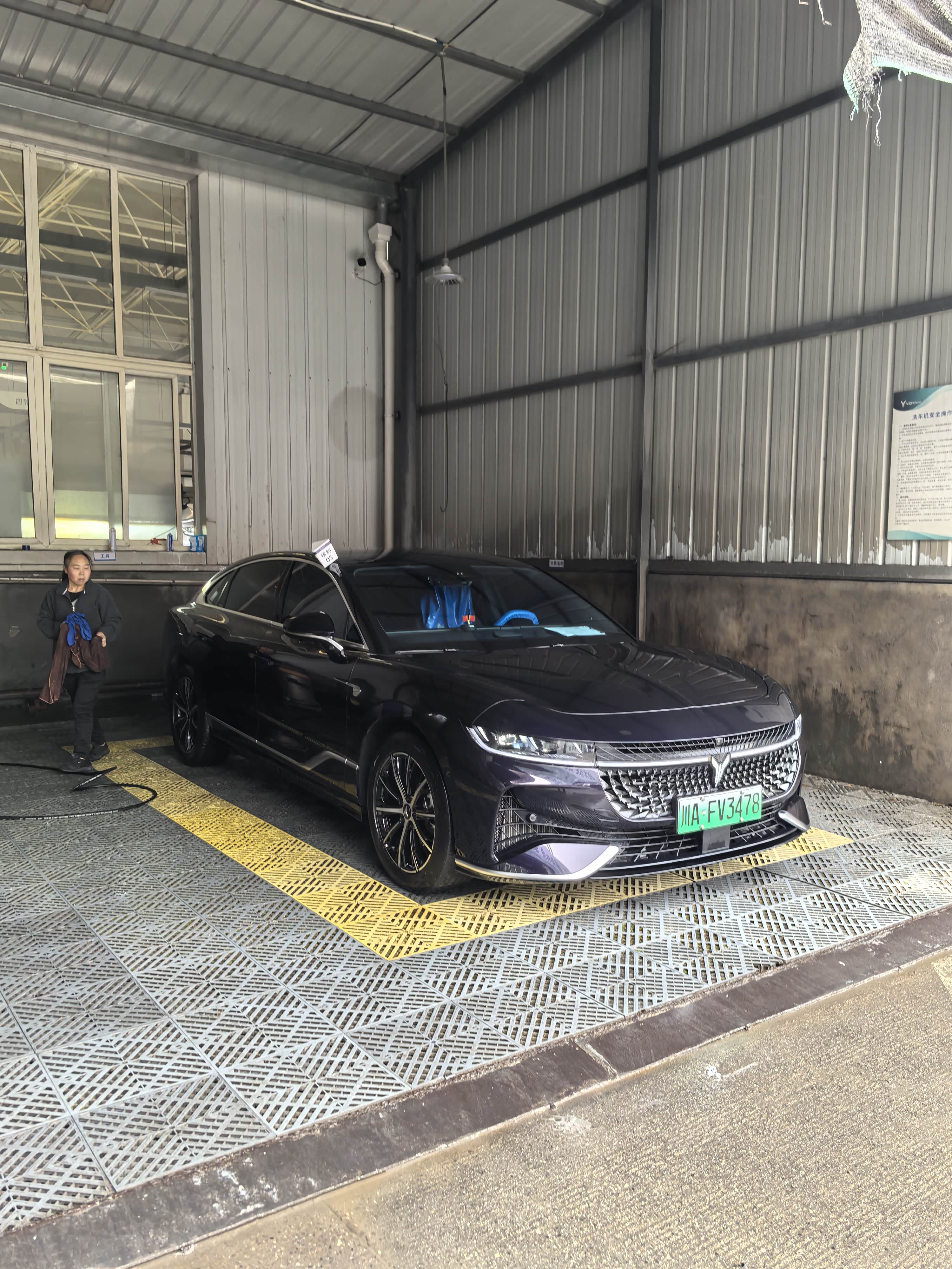

爱车顺利的开上预留的工位,师傅把车升起来,给全车做了一个全身体检,包括底盘刮蹭没有、刹车盘套件等等,还进行了轮胎异物的清理,确实,这个清理还是很有必要,特别是卡在导水槽里面的金属尖锐物体,清理了既能够保证正常用车又能够减少胎噪延长轮胎使用寿命,事虽小却能够显示售后的服务那确实是到位的,不是那种敷衍塞责糊弄车主的。
上工位

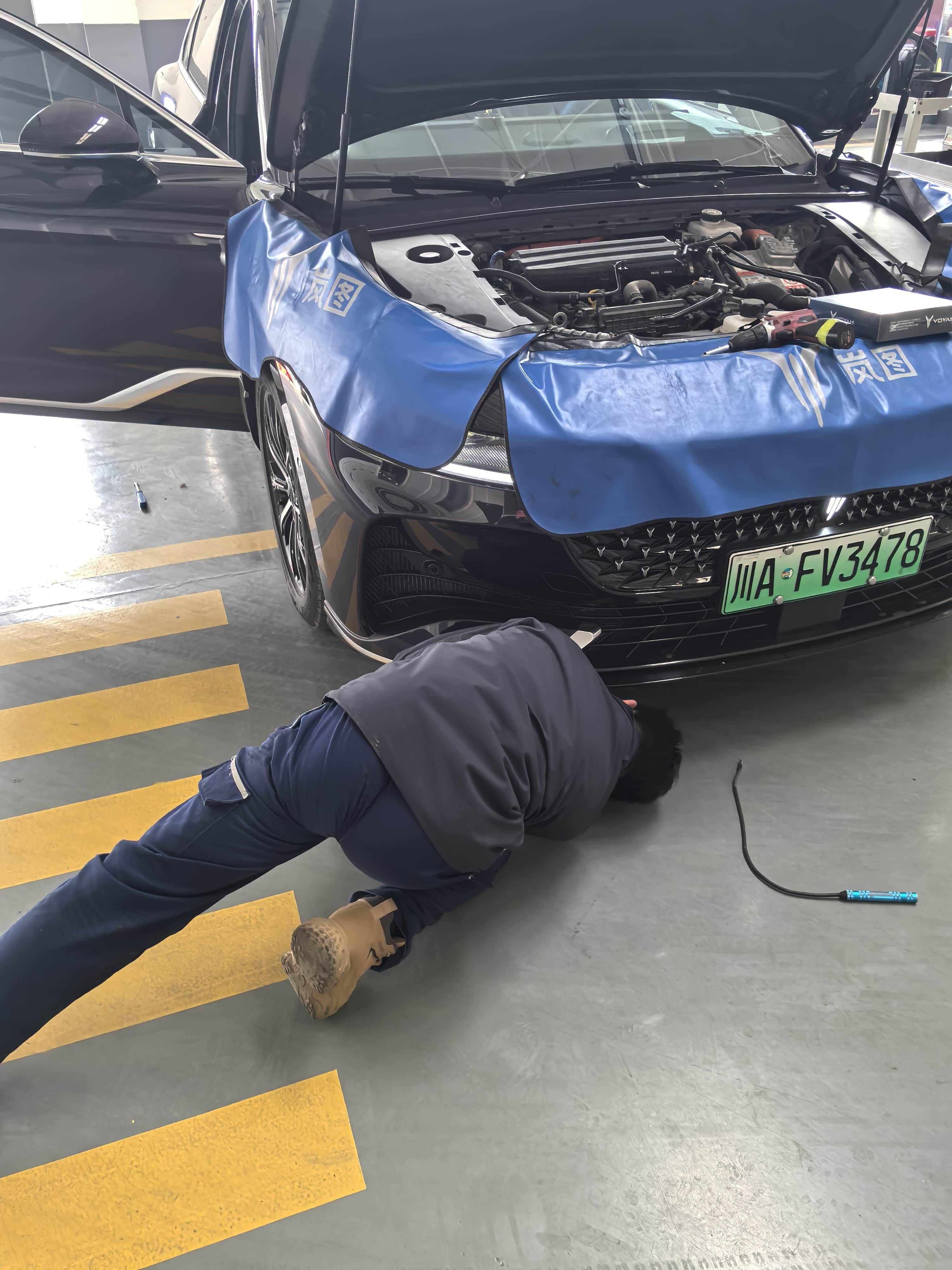

趴下检查
我都在想,师傅检查这里,为啥不把车升起来查看呢,这个时候车正在工位上,起落架还支撑起车在呢,估计师傅这个高难度动作还是有点费劲的吧。不过由此看出师傅还是特别的敬业,毕竟不是所有的师傅都这么专注的做一件事情。

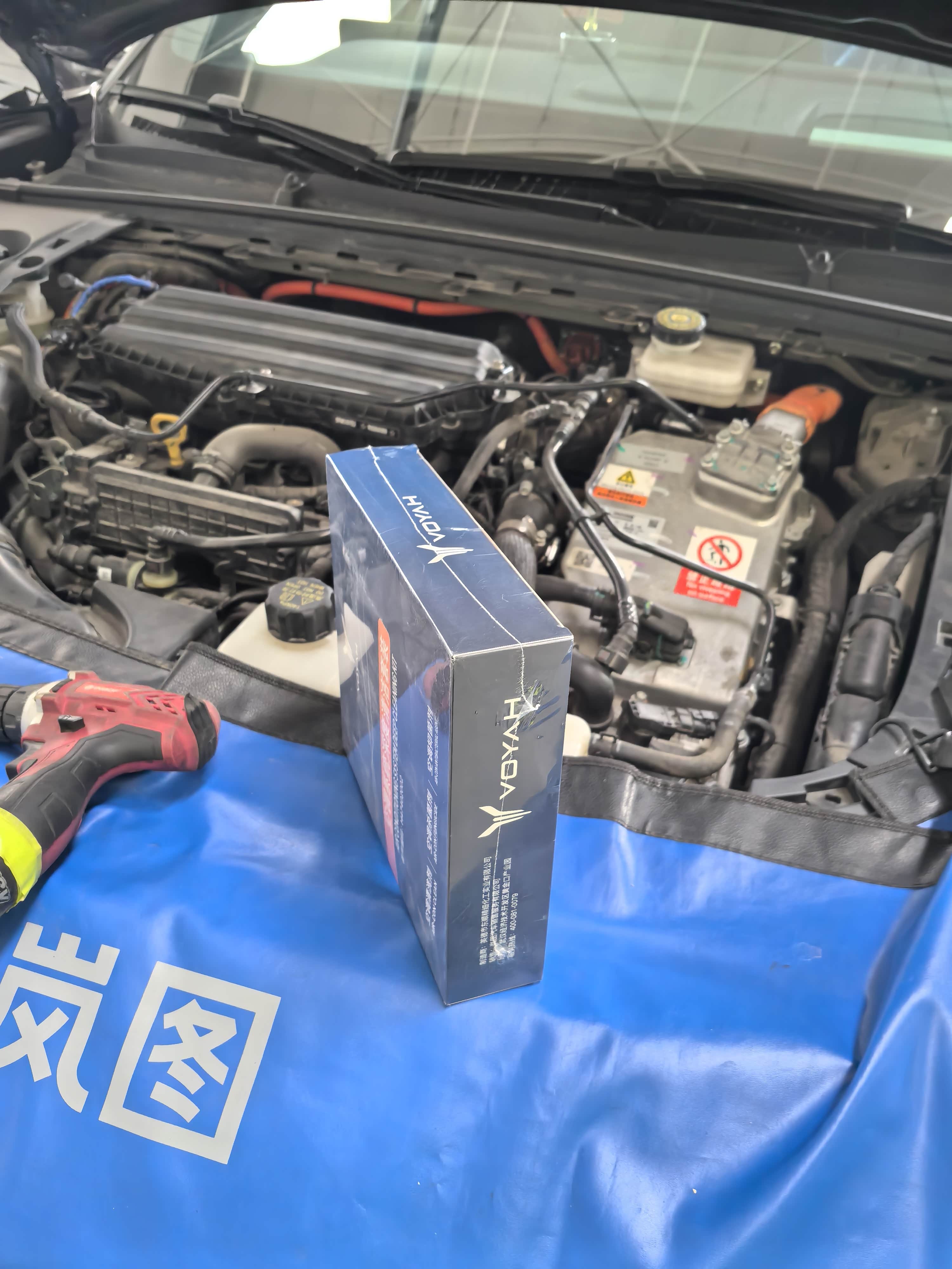

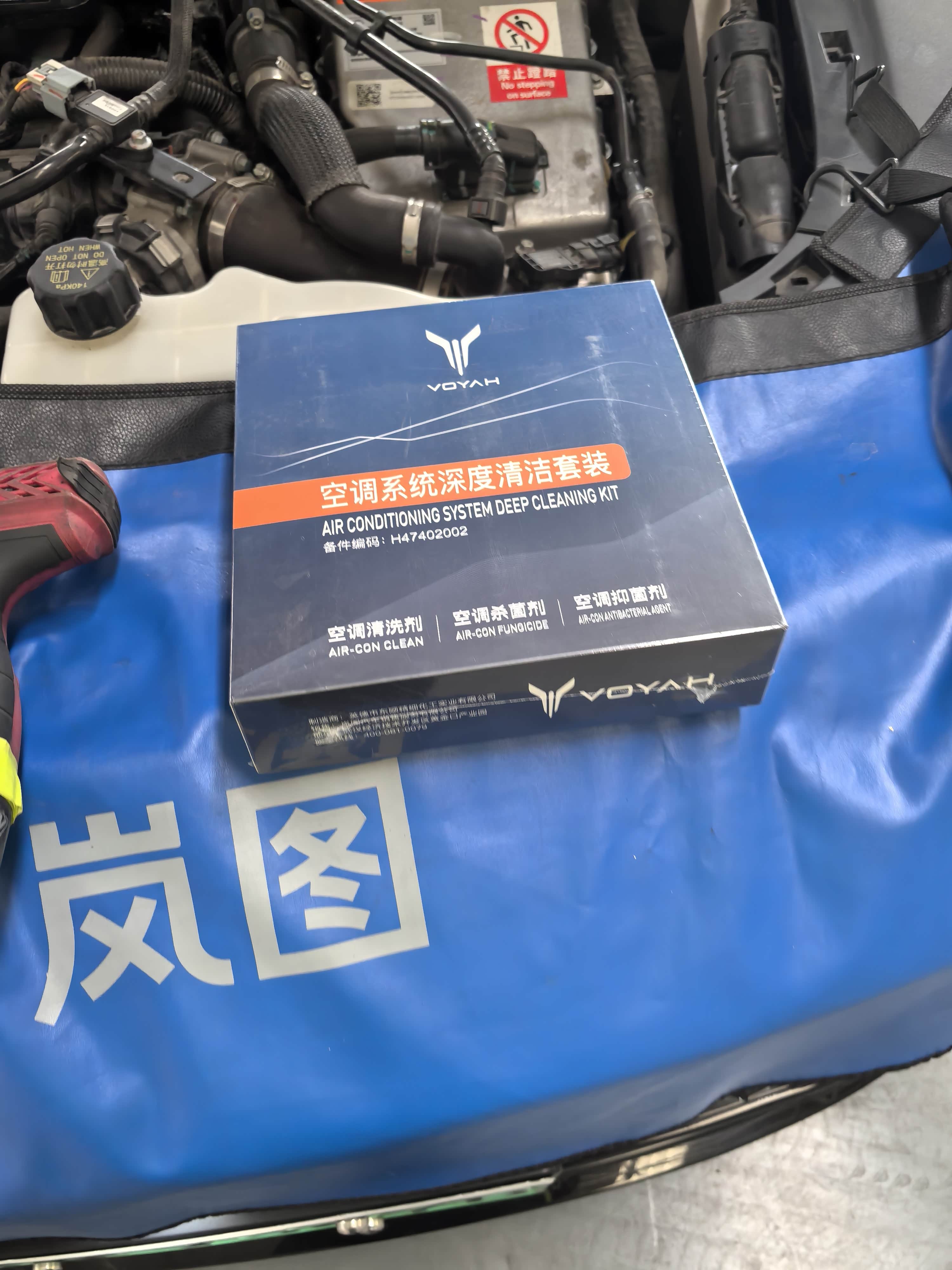

套装
套装

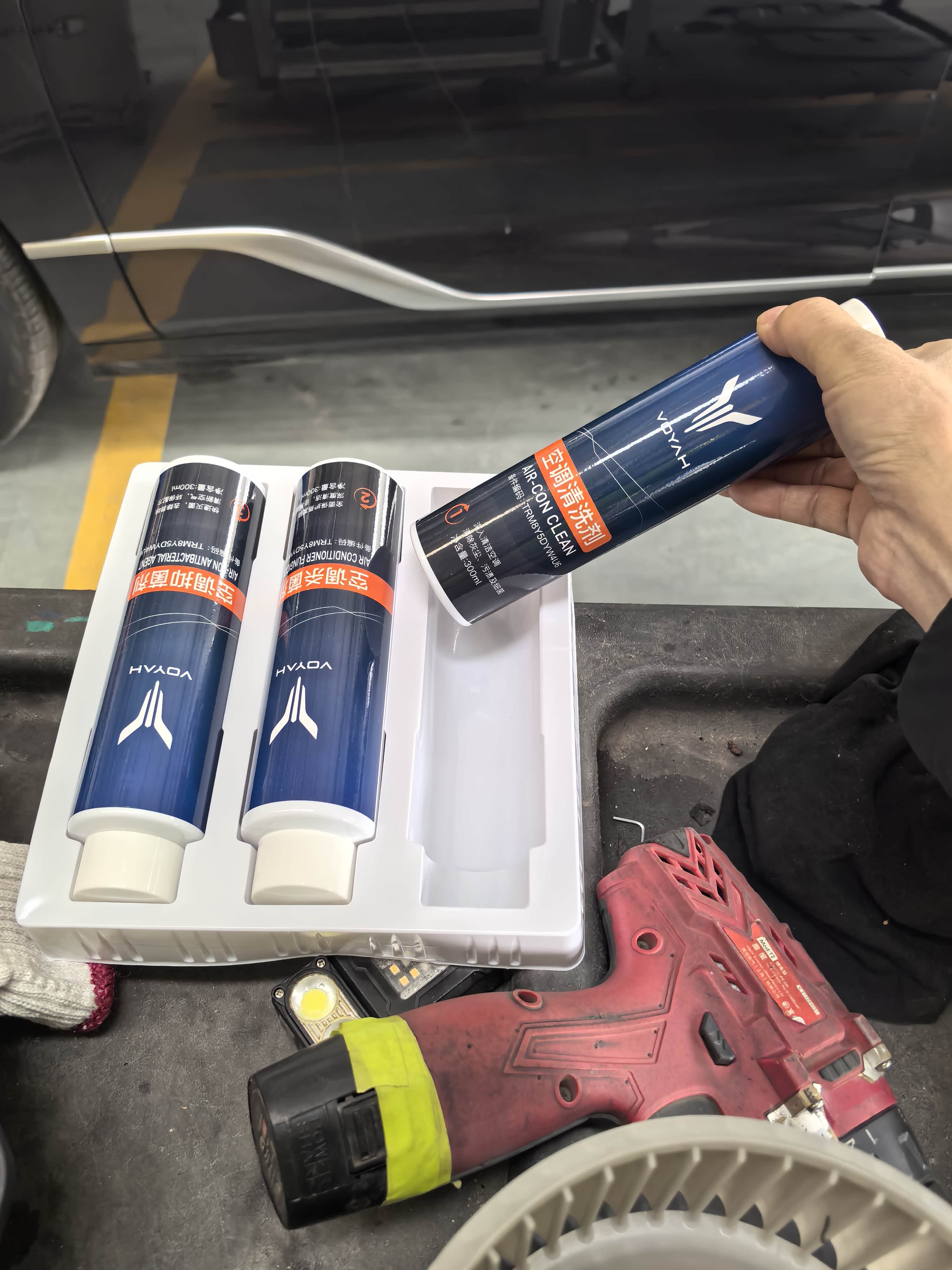

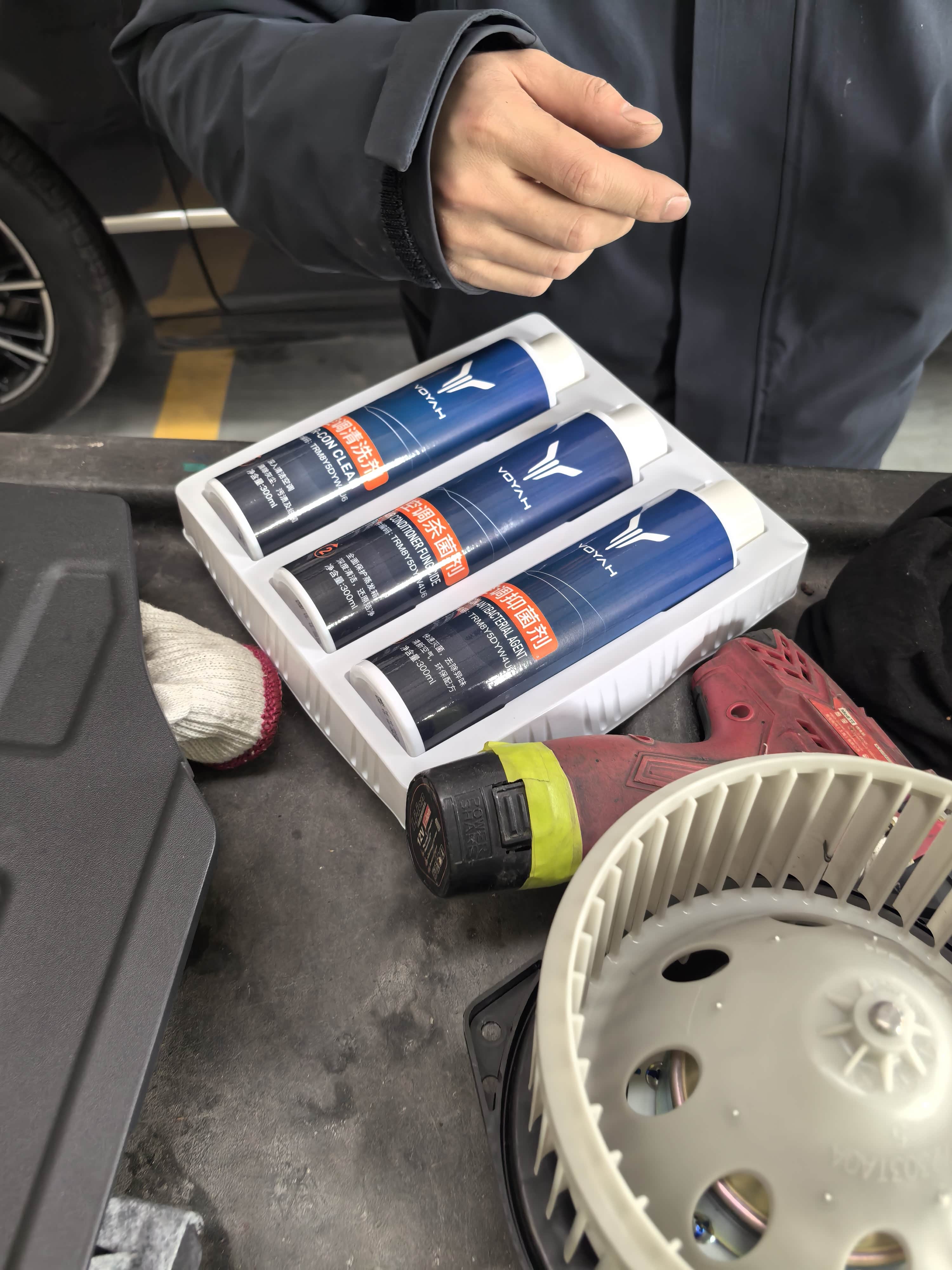

这就是岚图专用的空调系统清洗套装,一套里面三个瓶瓶,分别按照步骤来进行操作,各自的作用都不一样的。
套装

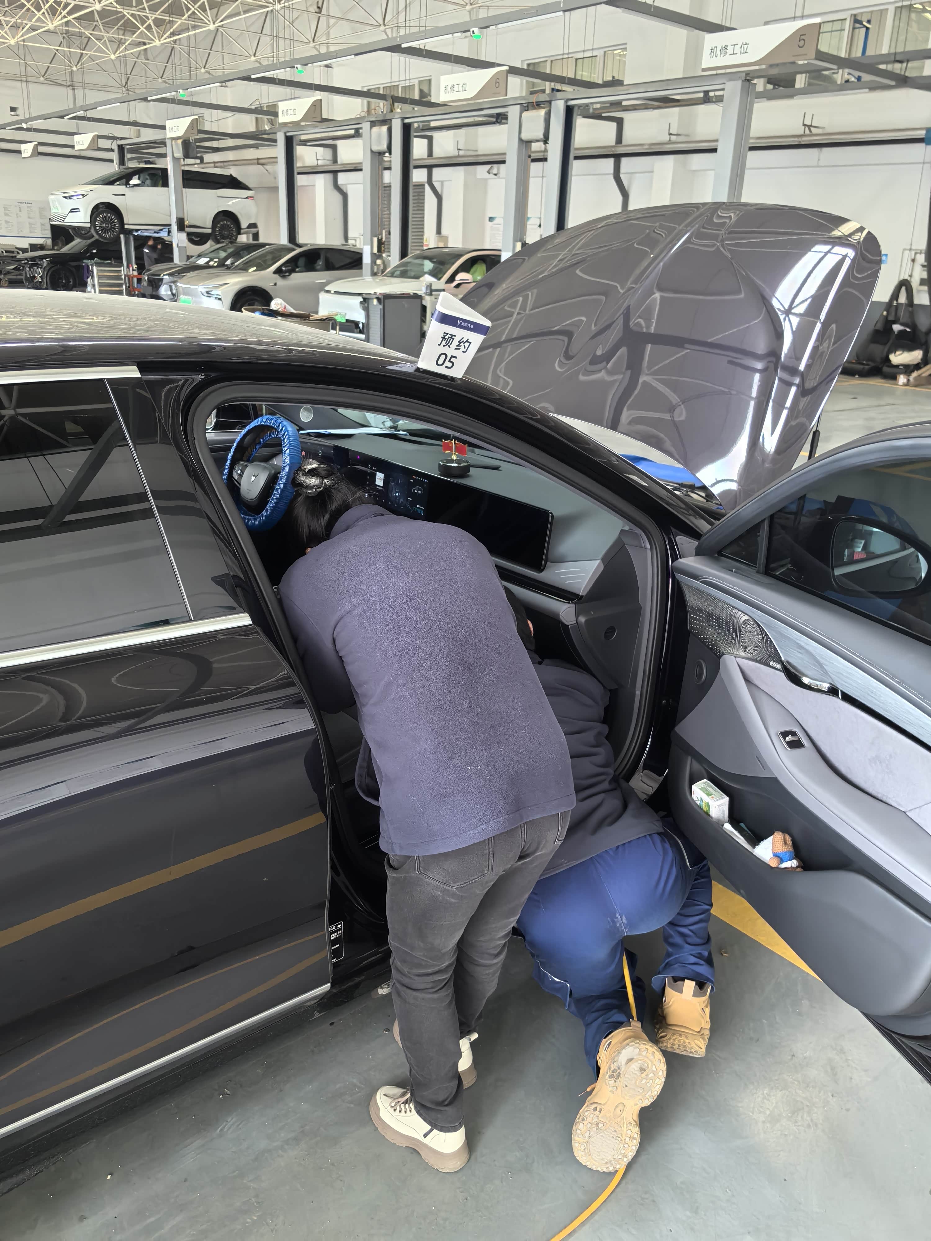

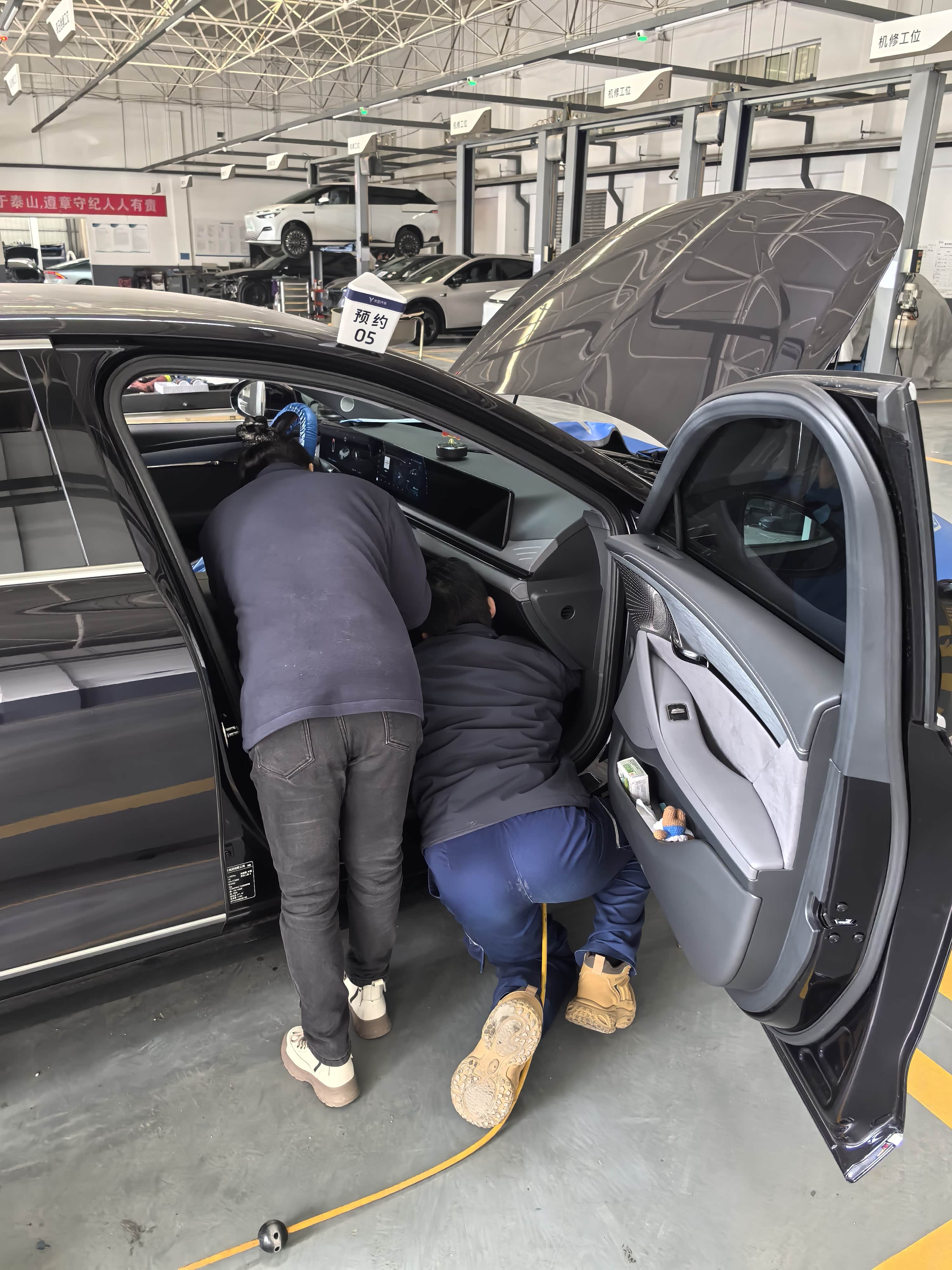

师傅先把车停在通风的机修工位,他还特意启动发动机和打开空调,让车辆的空调系统运转起来几分钟,然后熄火关空调,等了十多分钟发动机凉下来,还特意打开车窗散去车内排出来的刚才空调里面运转出来的异味。他把岚图原厂的空调清洁套装、新滤芯、工具都摆好,接好电源试了试内窥镜的屏幕和喷雾功能,确认摄像头、补光灯和出液都正常才开始动手。

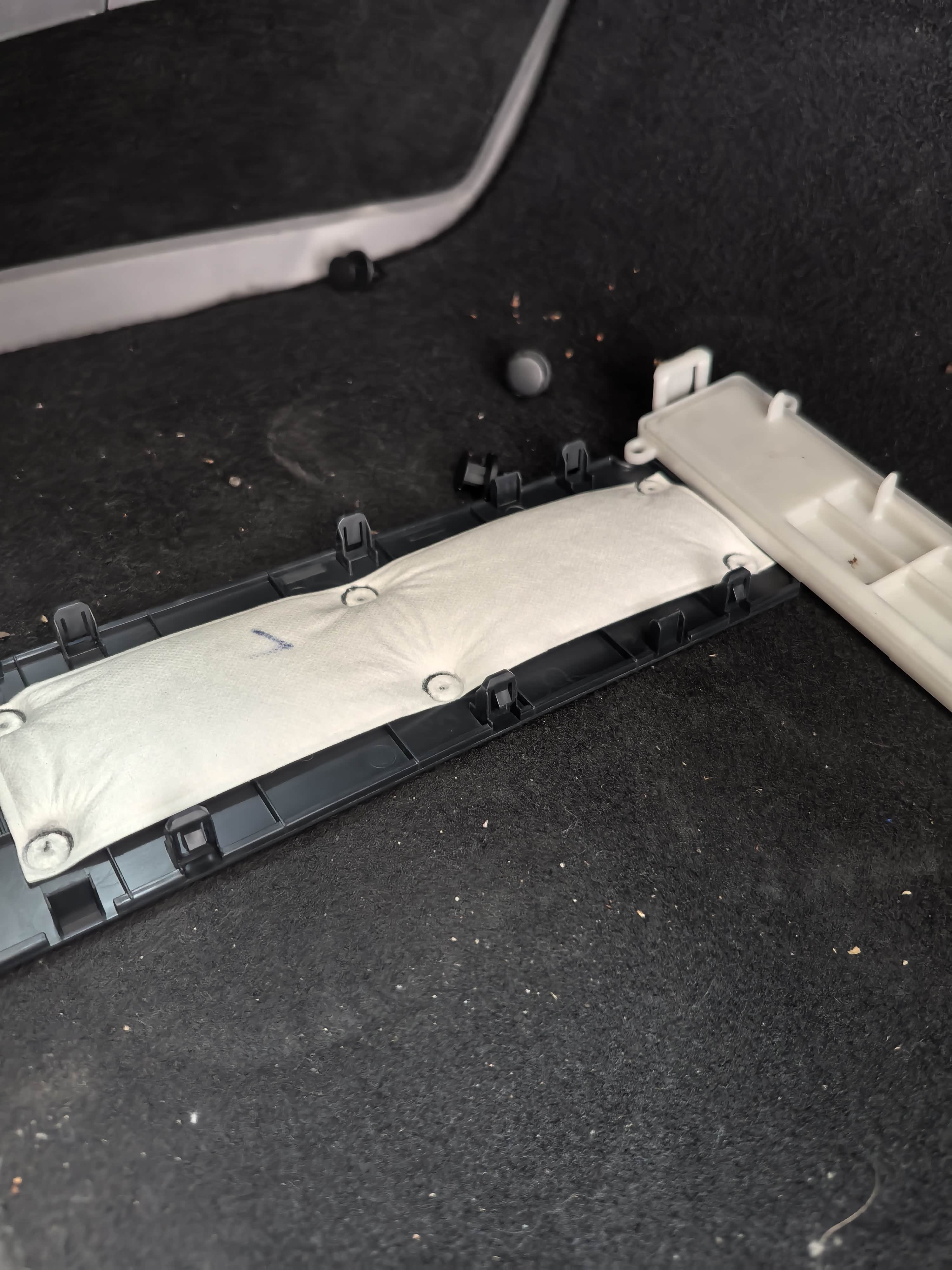

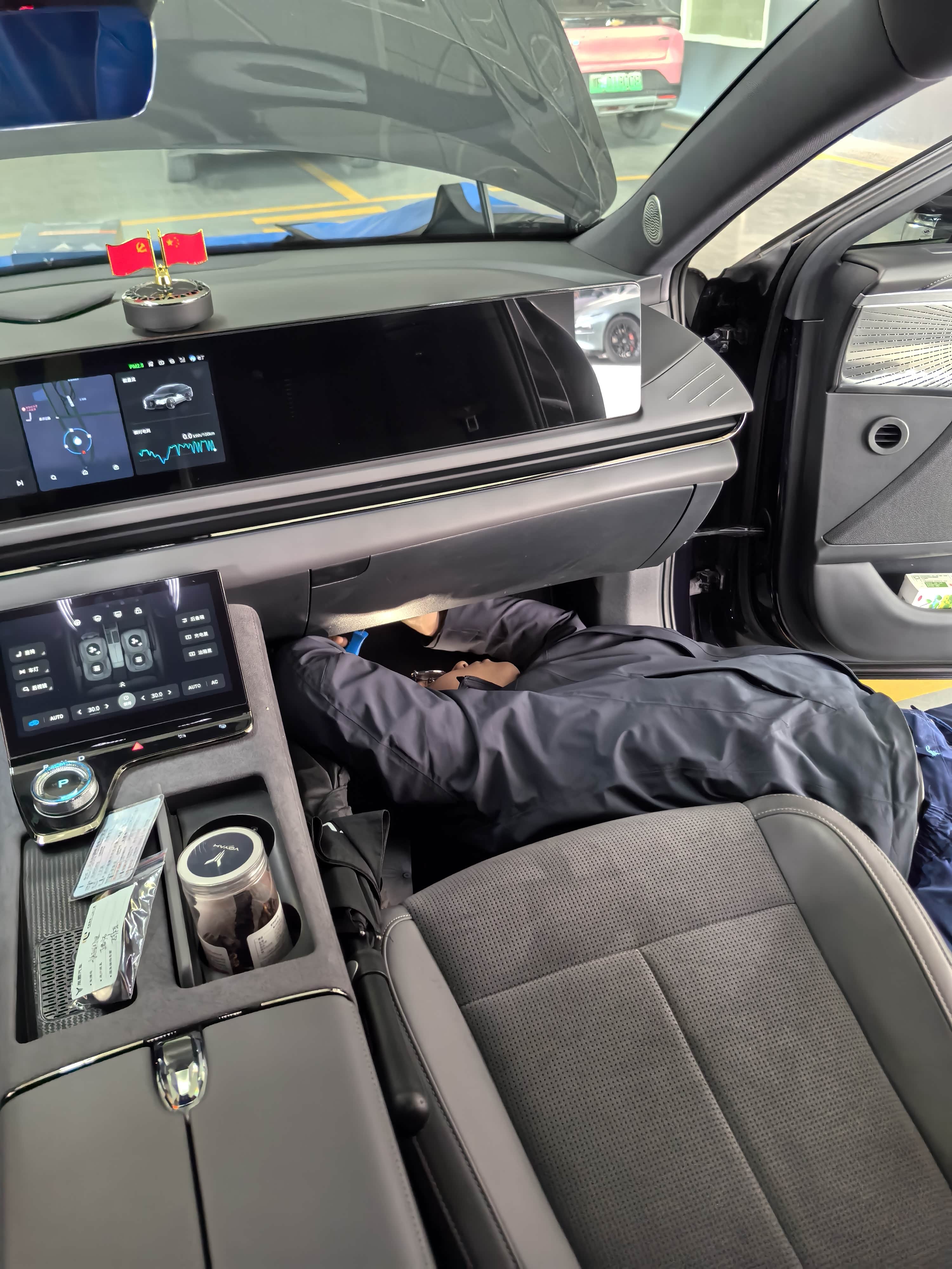

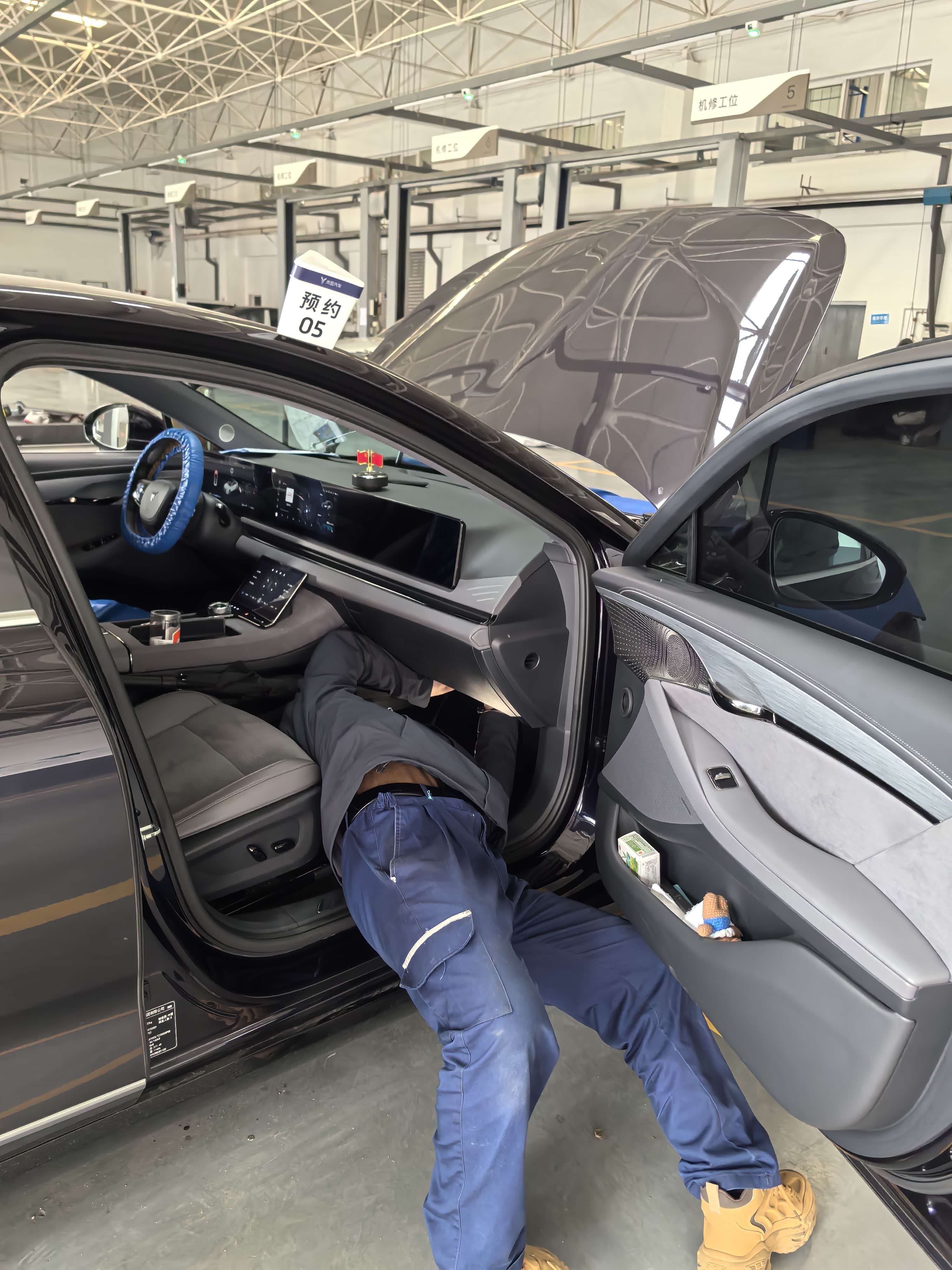

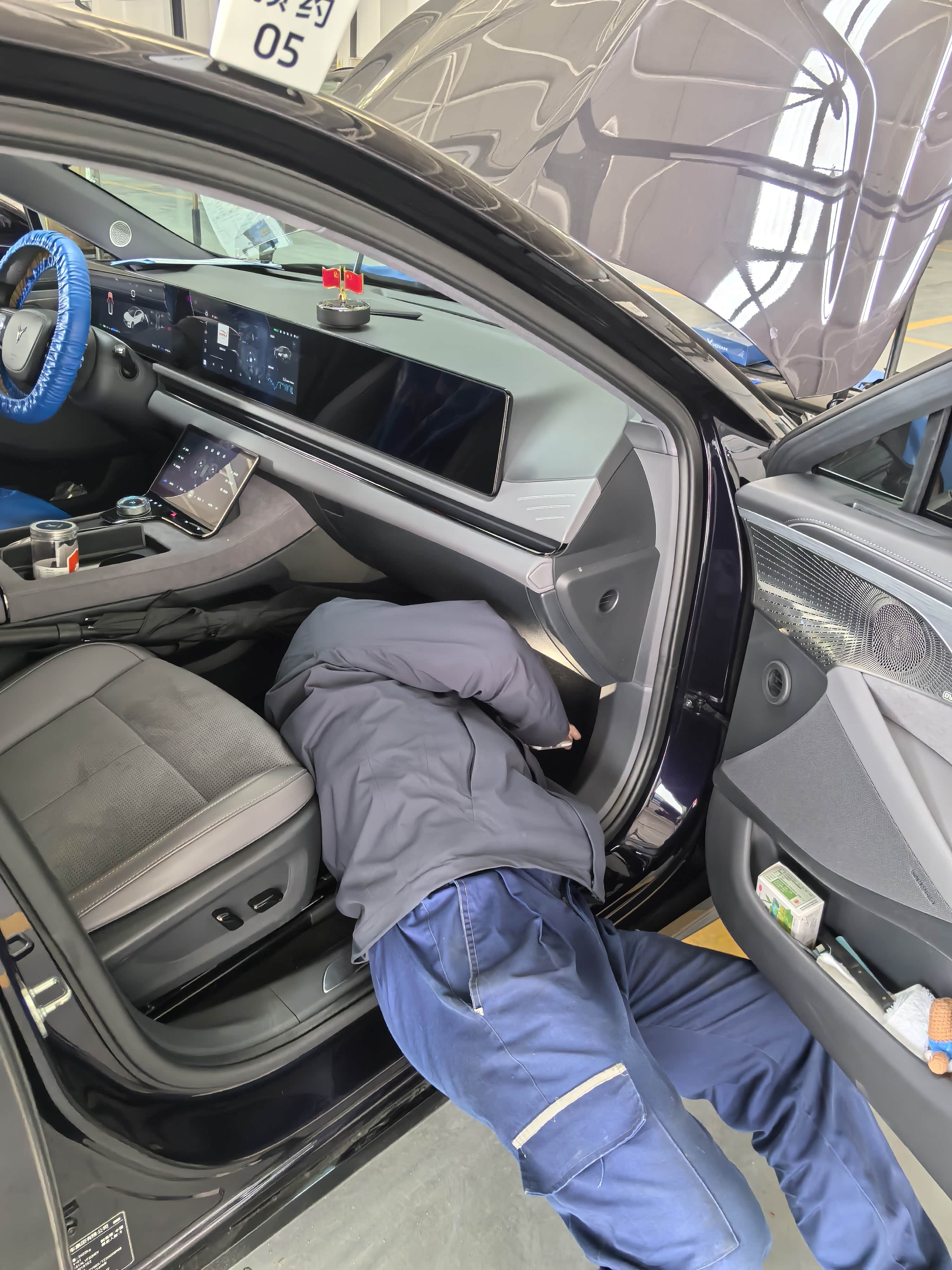

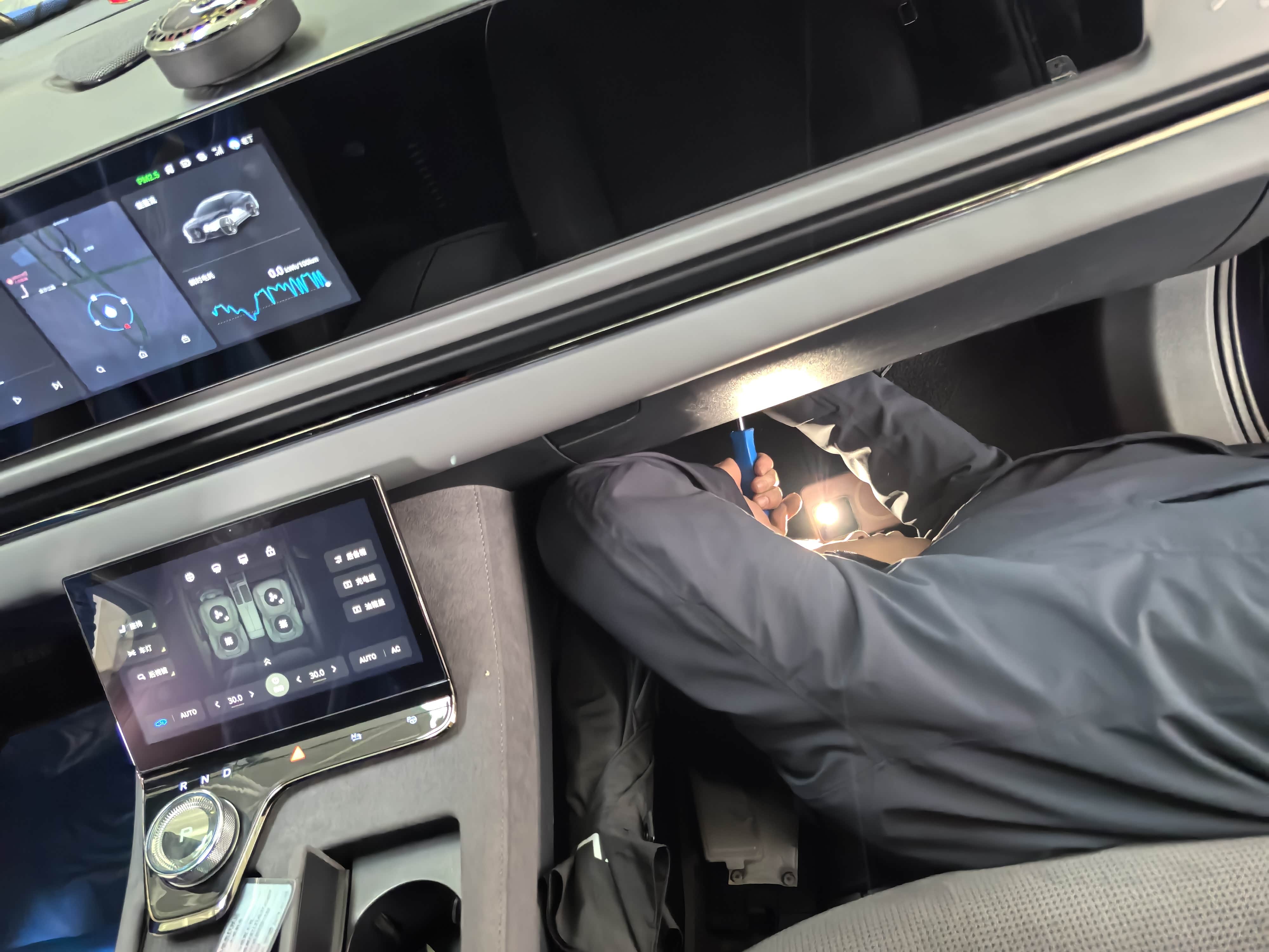

接着他趴着身子钻进副驾,弯腰拆下手套箱下方的盖板,既然是需要经常进行保养的部件,按道理不应该设计得这么难以取掉的这充分说明设计的时候没有完全考虑到师傅做工的时候辛苦状况。
操作操作
操作

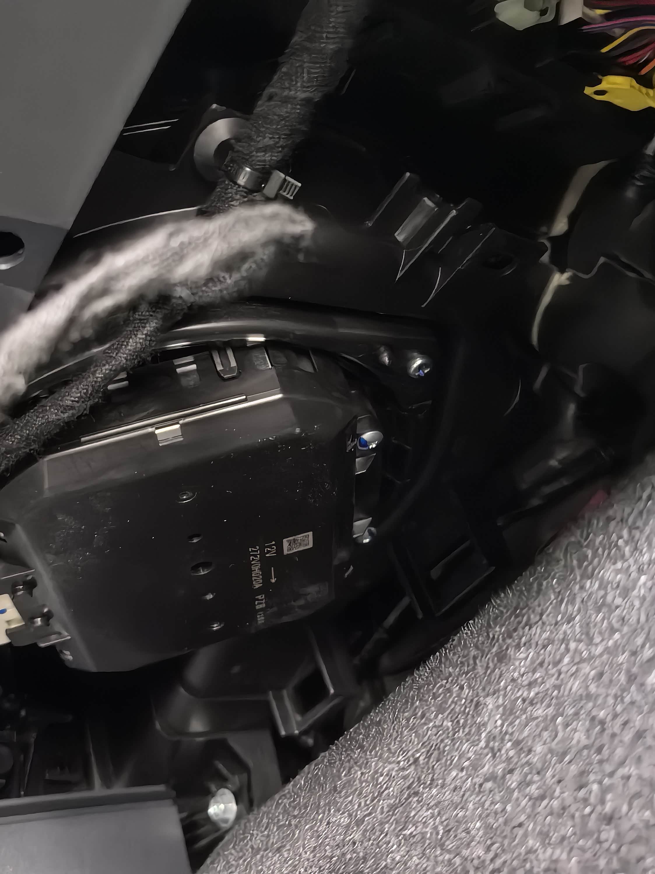

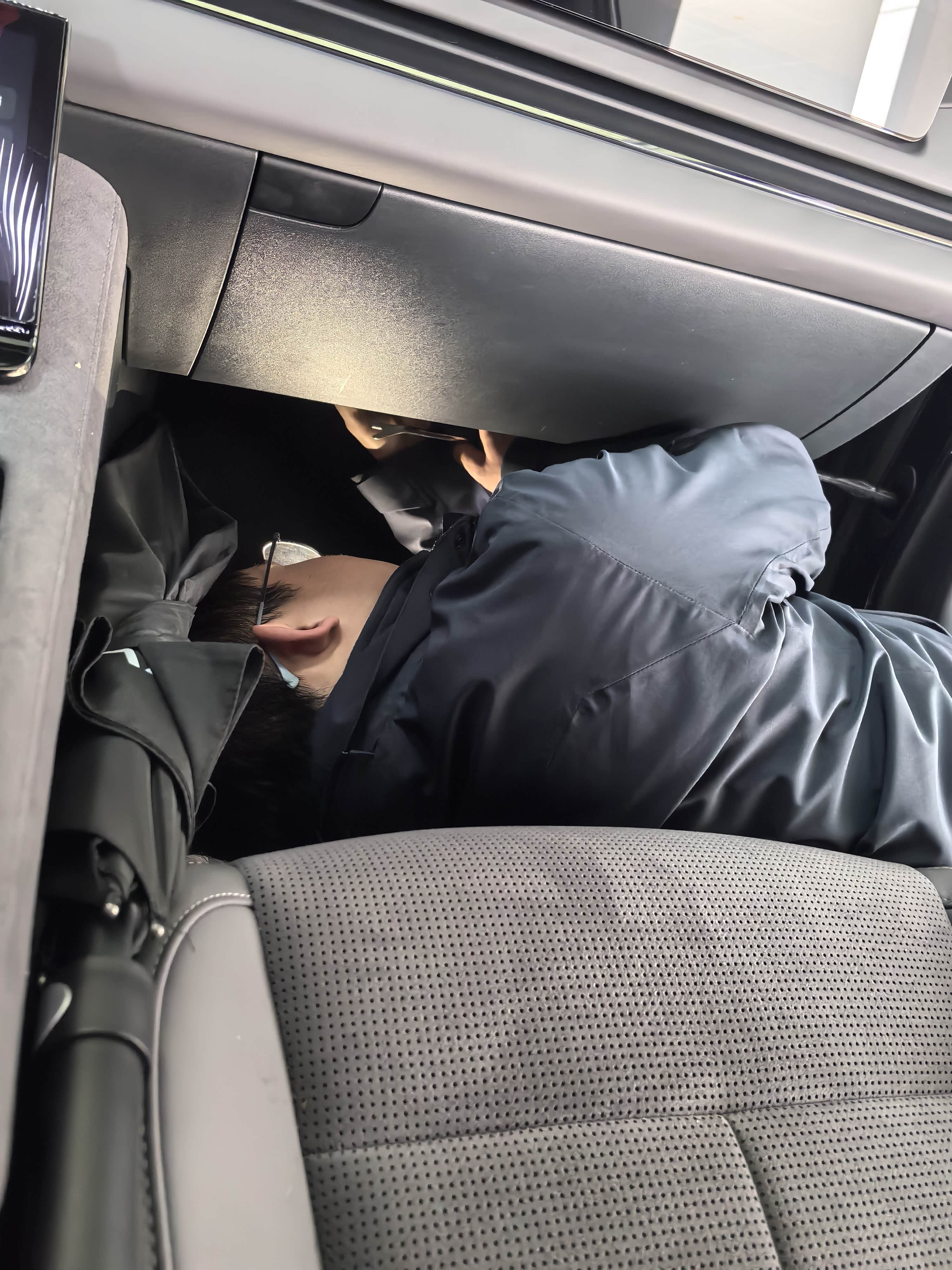

这个角度确实比较刁钻,看师傅已经是躺着才能把头伸进去看清楚里面的螺丝卡槽,确实有点难以为之,不过师傅还好有点瘦小,不然还真做不了这个活。这里我觉得要是有一个头灯的话,师傅就不会那么难操作了,就我了解好像车间没有这个工具。

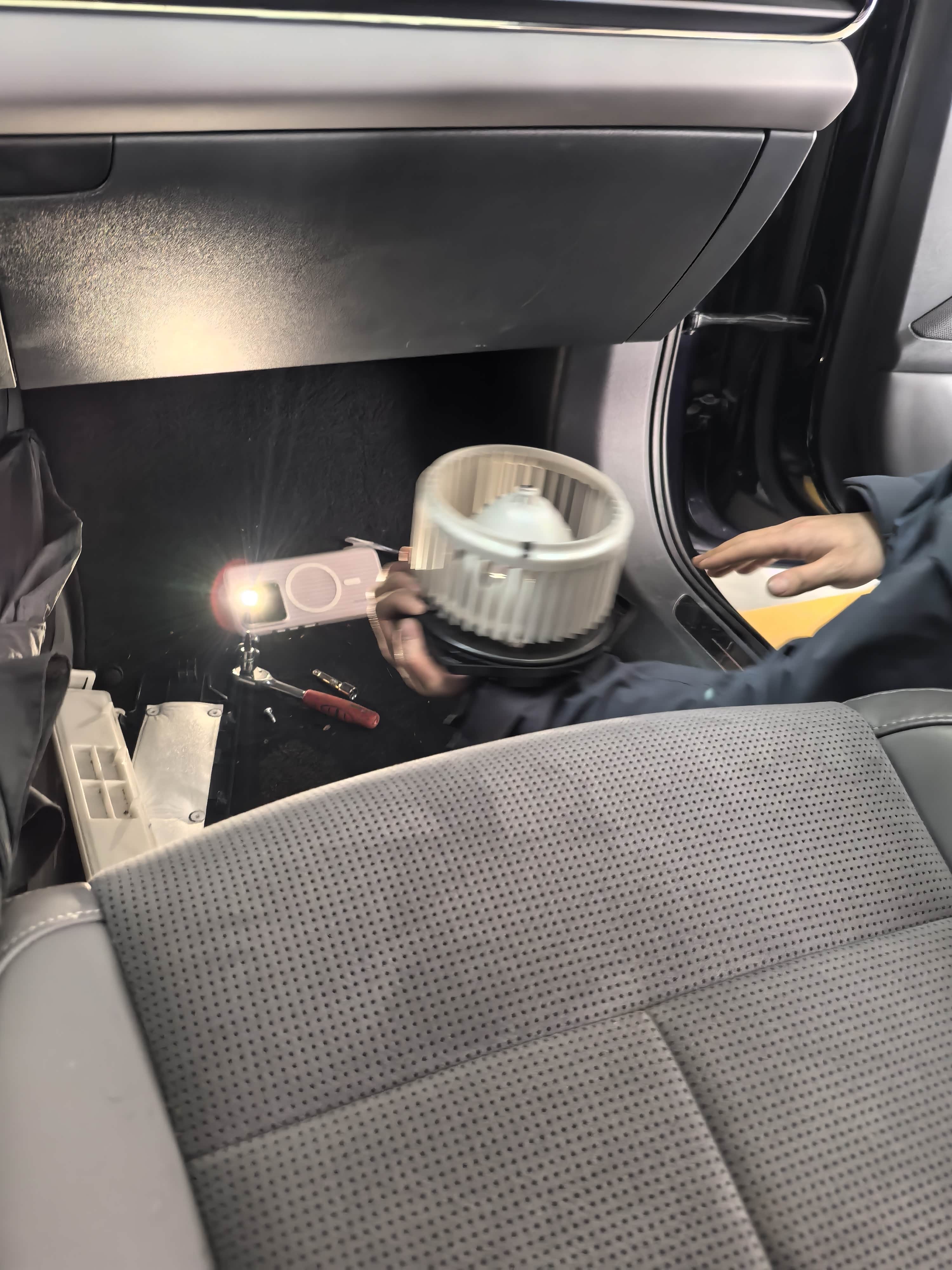

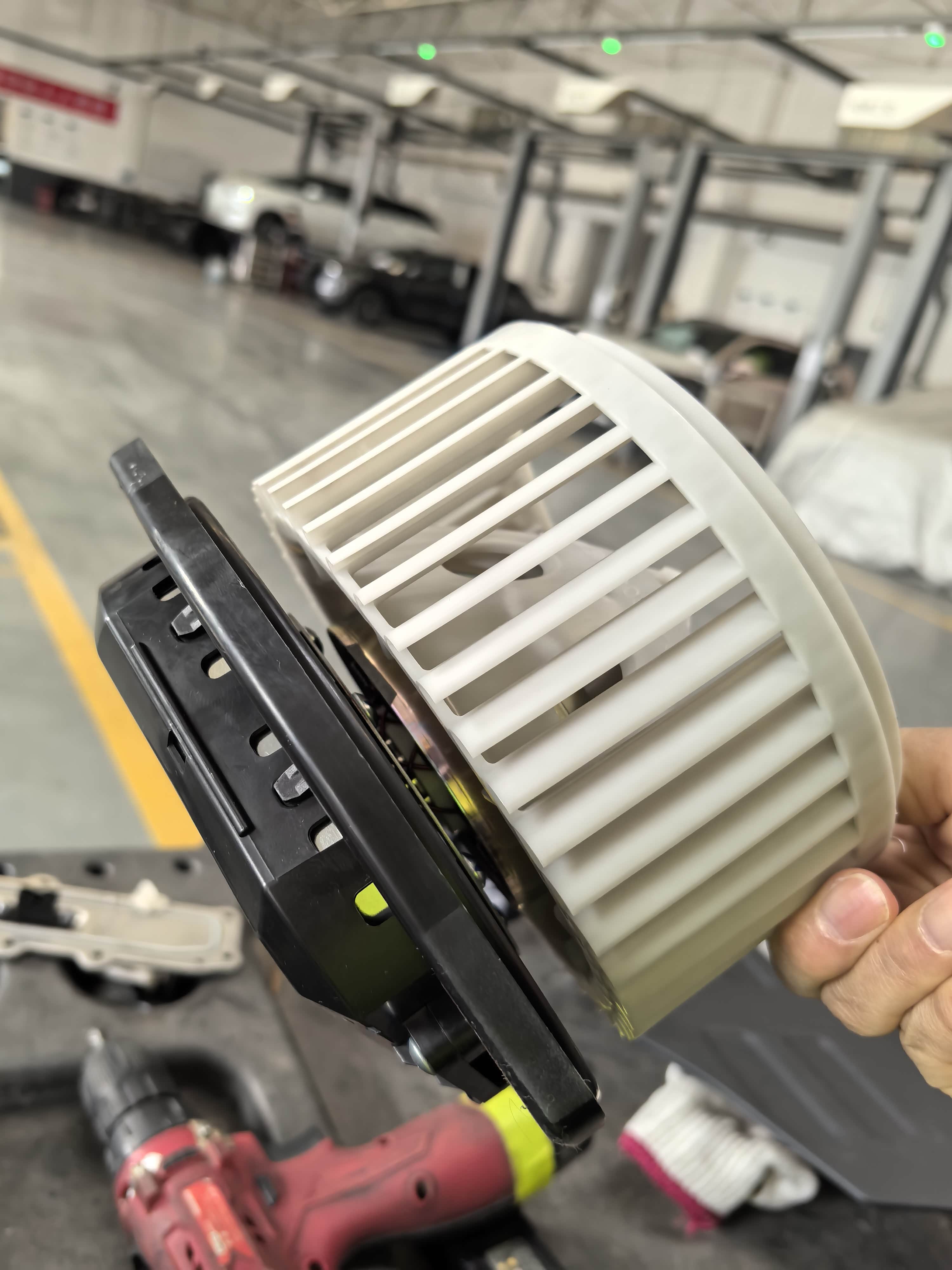

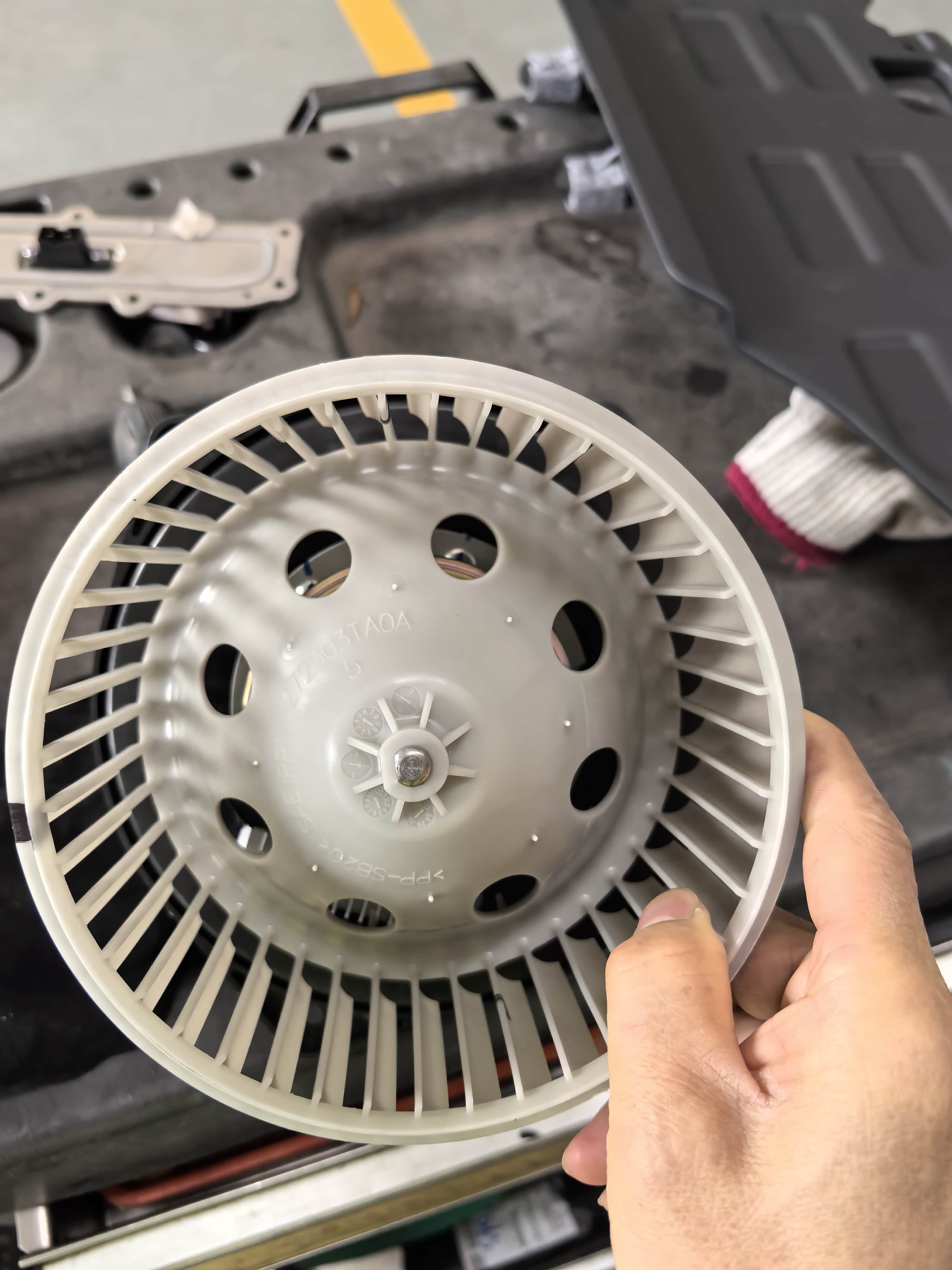

师傅这样做就是为了取下岚图车上的空调鼓风机总成,就是空调系统里负责送风的核心部件。它的结构和工作原理就是它主要由白色的离心式风扇叶轮和底座上的直流无刷电机两部分组成。电机带着叶轮转,把蒸发箱的冷气或者暖风水箱的热气,顺着风道吹到车里各个出风口,用来调温、除雾、换气。取下这个主要有两个作用,一个是清理一下鼓风机总成的污渍和灰尘,最主要的是需要打开总成跟空调系统管道的接口以便连接高压清理枪把空调清洗剂传送进整个空调系统达到空调深度清理的作用。
取下鼓风机
副驾情况

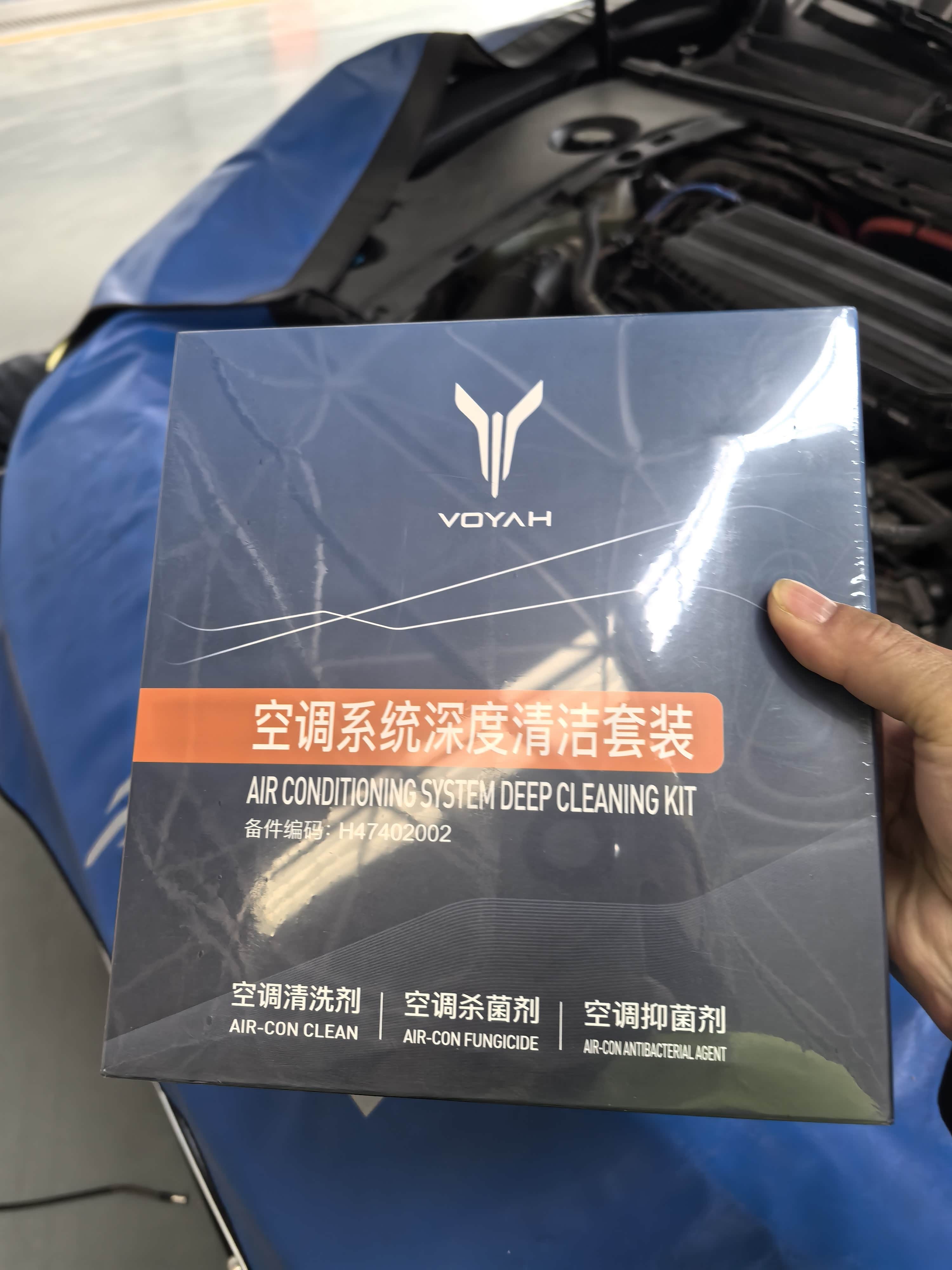

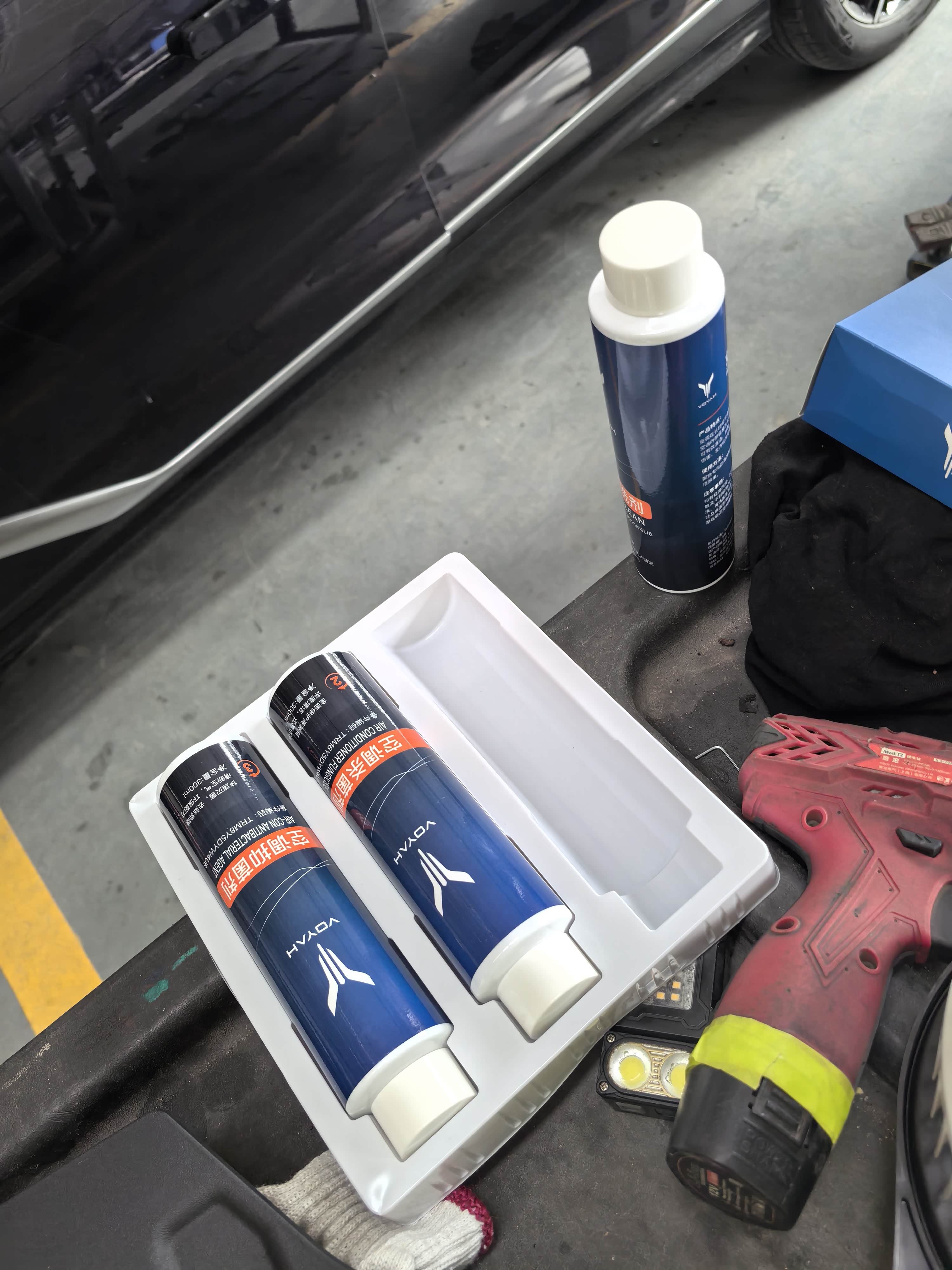

这里花了大概9分钟,师傅终于把鼓风机取下来了,接着就要进行关键步骤:进行空调的清洗了。师傅从仓库里面领取出来这个套餐的材料,我也仔细看了三瓶分别的作用:这是岚图原厂的空调深度清洗三件套,三瓶药剂分工明确,是一套完整的清洁抑菌流程:
鼓风机
鼓风机
鼓风机
鼓风机
1、空调清洗剂
这是第一步,主要作用是深度去污清洁。它会通过高压设备喷到空调蒸发箱、鼓风机和风道里,强力溶解附着在上面的灰尘、油污和顽固杂质,把空调系统里的脏东西都清洗下来,同时也能初步去除霉味和异味,恢复空调的制冷效率。
2、空调杀菌剂
这是第二步,在清洗完成后使用,核心是杀菌除霉。它能快速杀灭蒸发箱和风道里滋生的霉菌、细菌和有害微生物,从根源上解决空调异味、霉味的问题,避免吹出的风携带病菌,保障车内空气健康。
3、空调抑菌剂
这是最后一步,作用是长效防护抑菌。它会在清洁后的蒸发箱表面形成一层保护膜,持续抑制细菌、霉菌的再次滋生,延长清洁效果的有效期,让空调在一段时间内都能保持清新送风,减少异味反复出现。
套装
套装
套装
套装
整个工序就是先洗干净、再杀病菌、最后做长效防护,三步配合起来才能彻底解决空调异味、送风不健康的问题。

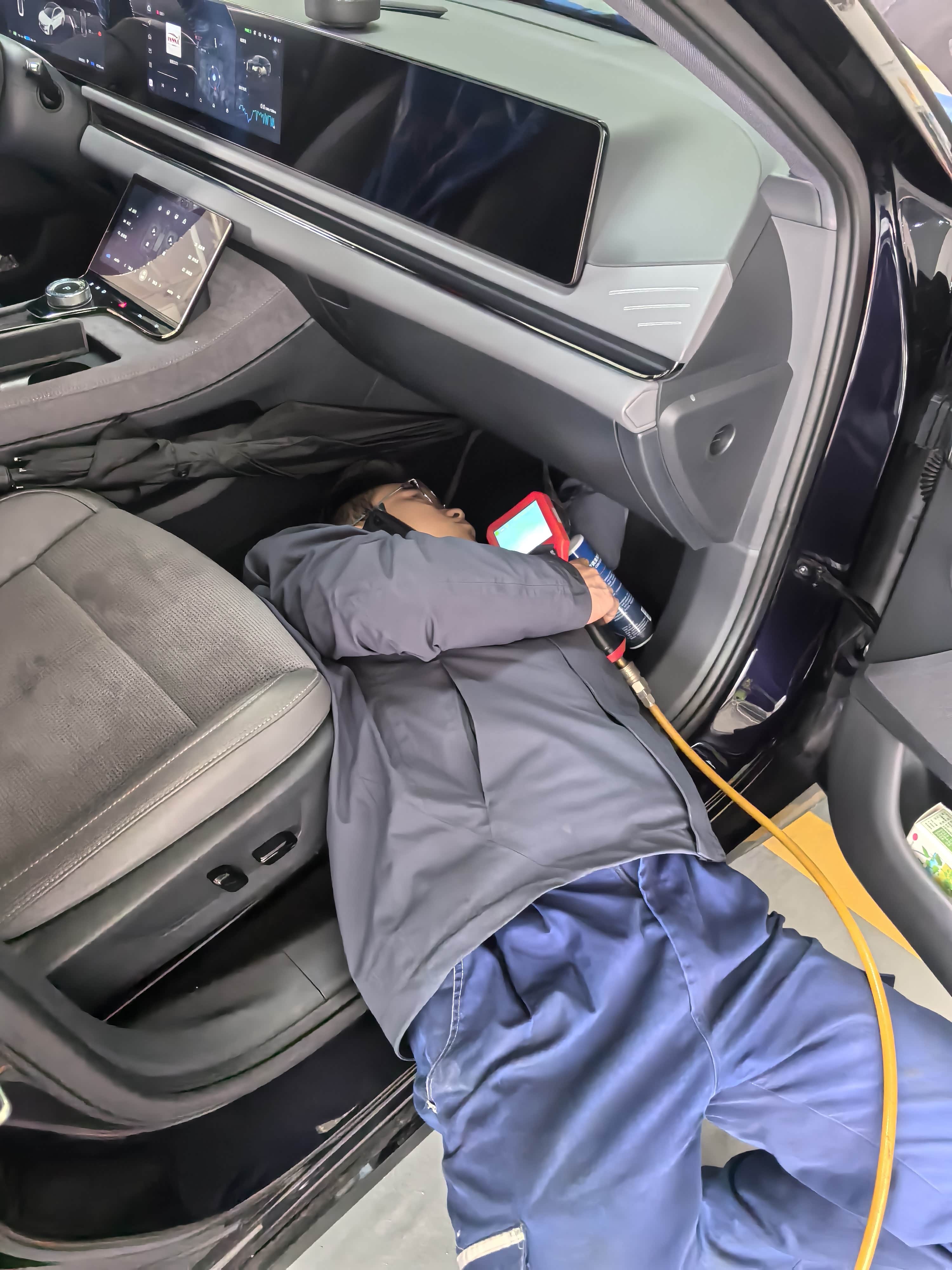

清洗的时候,使用装好的专用的清洗剂,连接好高压对着顽固霉斑和污垢重点喷,一边看屏幕一边移动探头,确保蒸发箱表面、叶片缝隙都洗到。最后再喷杀菌剂,把整个风道和蒸发箱都消一遍毒,从根源上解决异味问题。他还把鼓风机对着叶轮和壳体仔细清理,连藏在缝隙里的灰尘都没放过。
两个师傅清洗
两个师傅协作清洗
躺着操作
洗完之后,小师傅启动车开空调外循环,最大风量吹了十几分钟,把里面残留的清洗剂和水吹干。然后又把探头伸进去复查,屏幕上能看到蒸发箱干干净净的,之前的零星霉味基本上都没了。说实在的这个高压抢的确让整个清洗过程变得特别的方便和实用。
