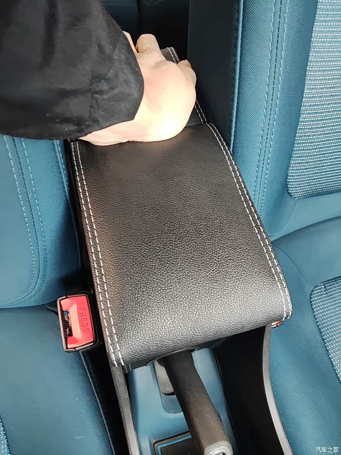

在淘宝看了几款扶手箱,太便宜的,质量差容易烂,最贵的,功能太花巧,个别功能根本用不上,需要是合适耐用,不要太贵,最终选择了这款扶手箱,原车开模,合理设计,安装容易,轻松拉手刹,提升爱车内饰,前置双U接口,前后杯架,独立储物空间。

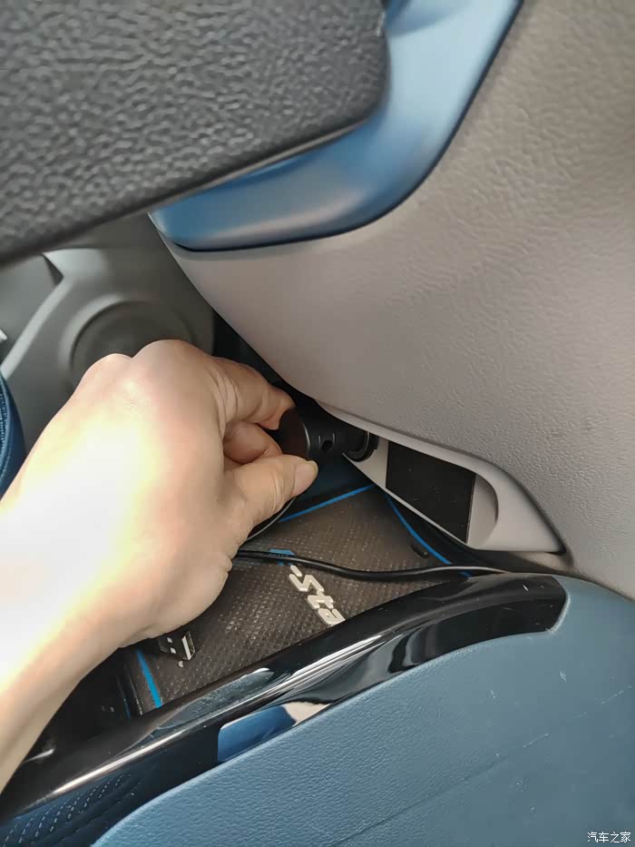

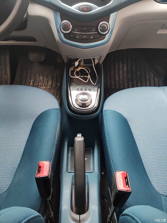

1、安装的时候先把电源头的扎线打开,再把电源头插到原车的点烟器上,为扶手箱上的扩展接口供电。
2、整理多余外露的电线,尽量塞回下方空间收纳好。

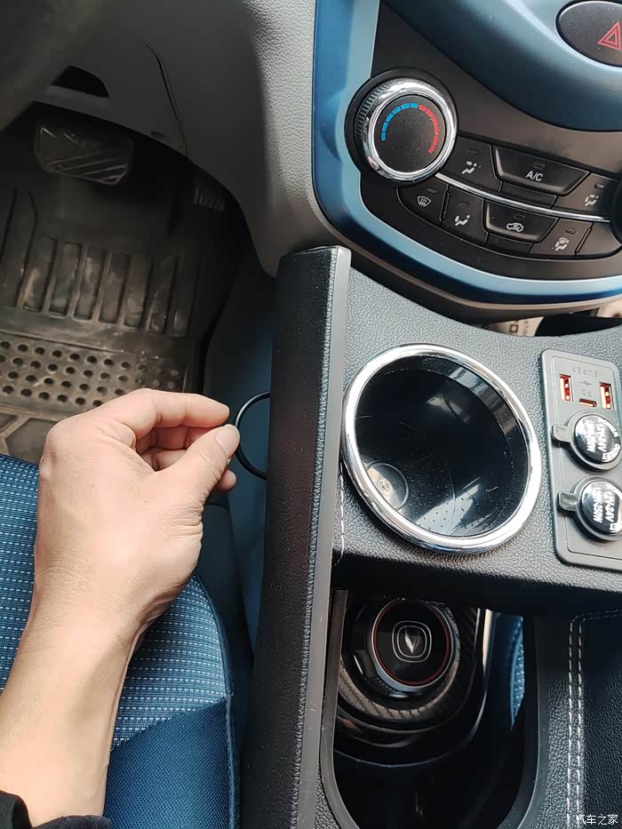

3、将原来需要供电的U口线抽上来,再把整个扶手箱对好位置,用力向前推,再往下压紧。
4、扶手箱后方往下压紧就行,检查周围是否卡紧。

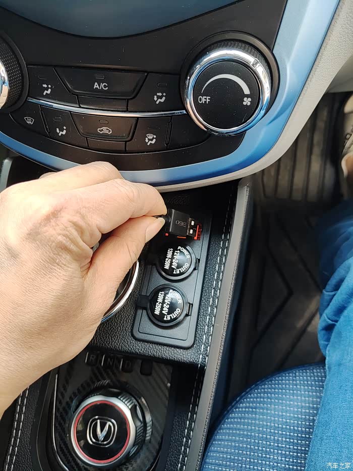

5、扶手箱安装完成后,插回原来需要供电的U口线,这是360行车记录仪,另外一个是给手机充电。

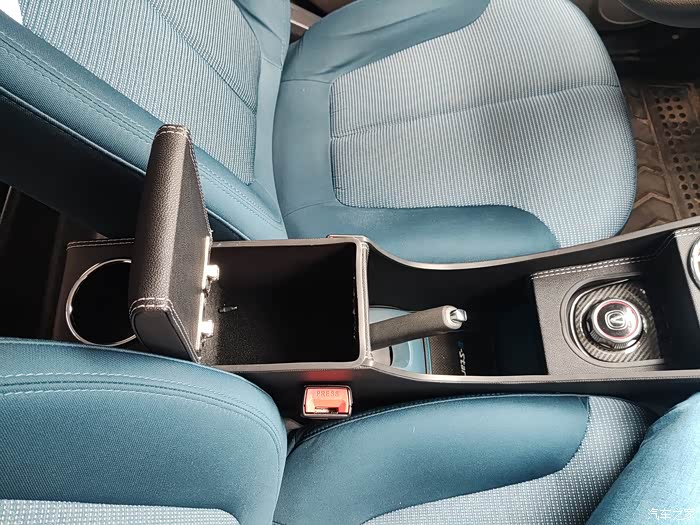

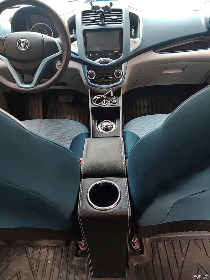

有了这扶手箱以后,档次大大提高,终于有地方承托手部,去远去近,手也不会太累了,感觉非常舒适,U接口足够日常使用,还可以通过其它点烟器,扩展更多设备,打开扶手箱,内有储物空间,存放些纸巾和口罩可以应付不时之需。

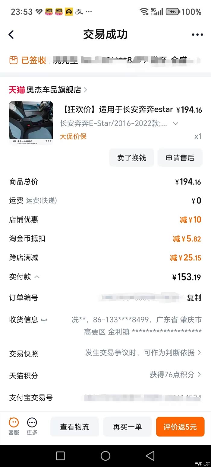

扶手箱原价182元,因为有跨店满减优恵,总花费实付153.19元,全程自己安装。
