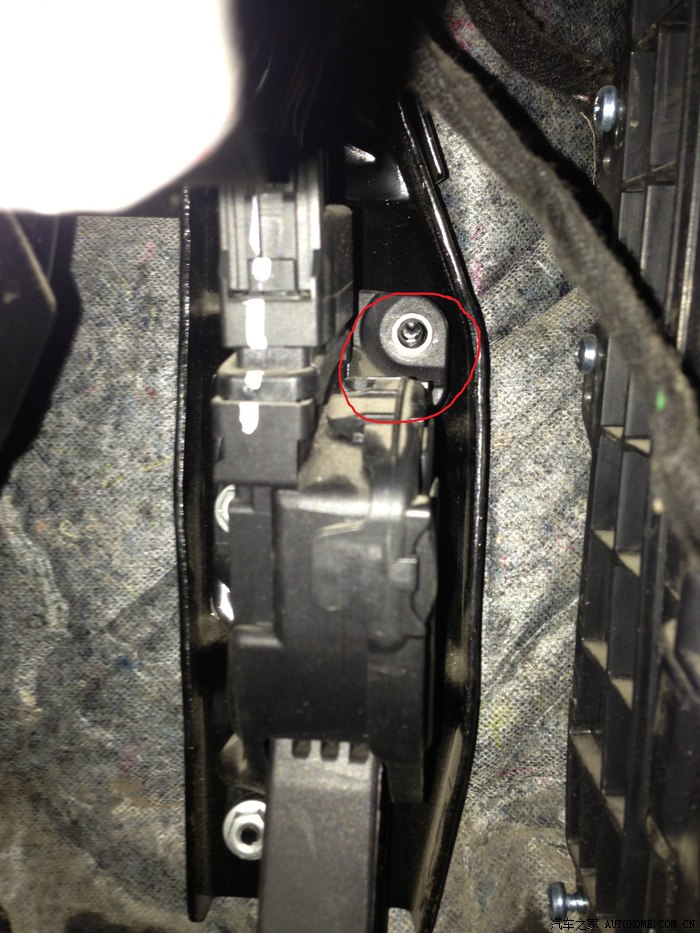

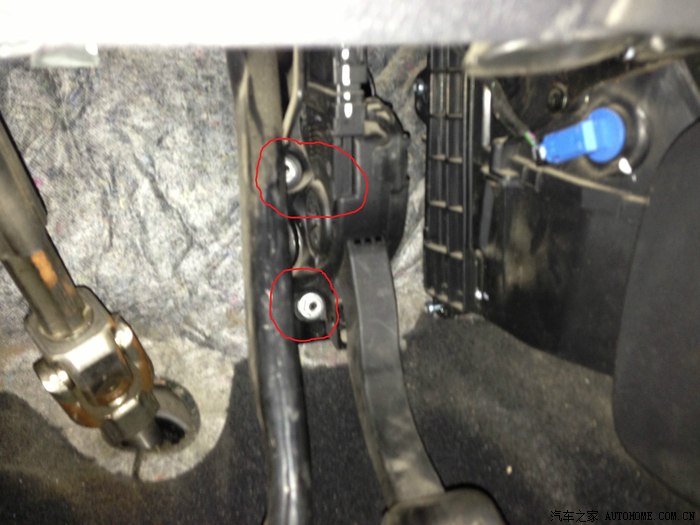

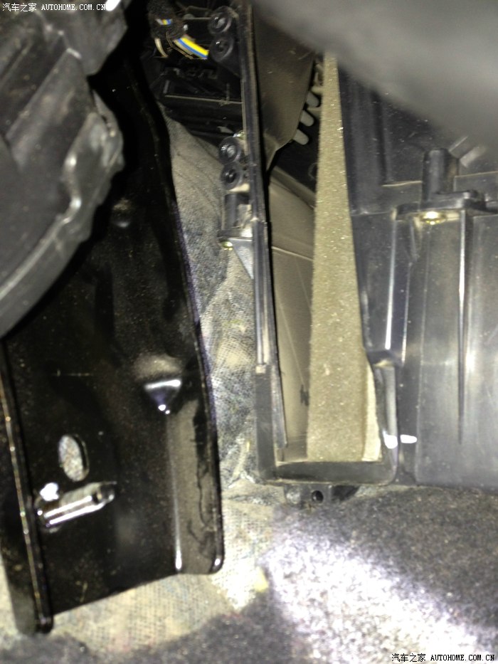

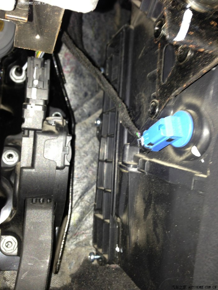

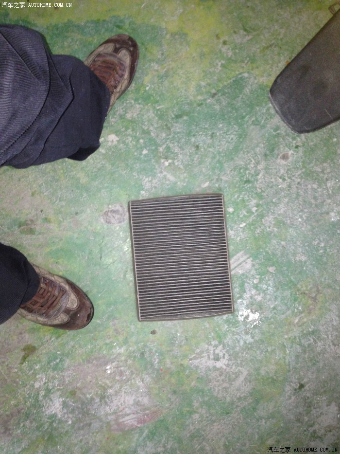

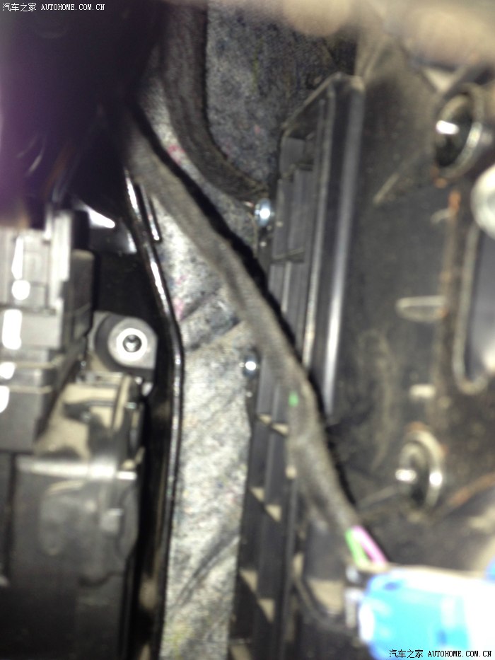

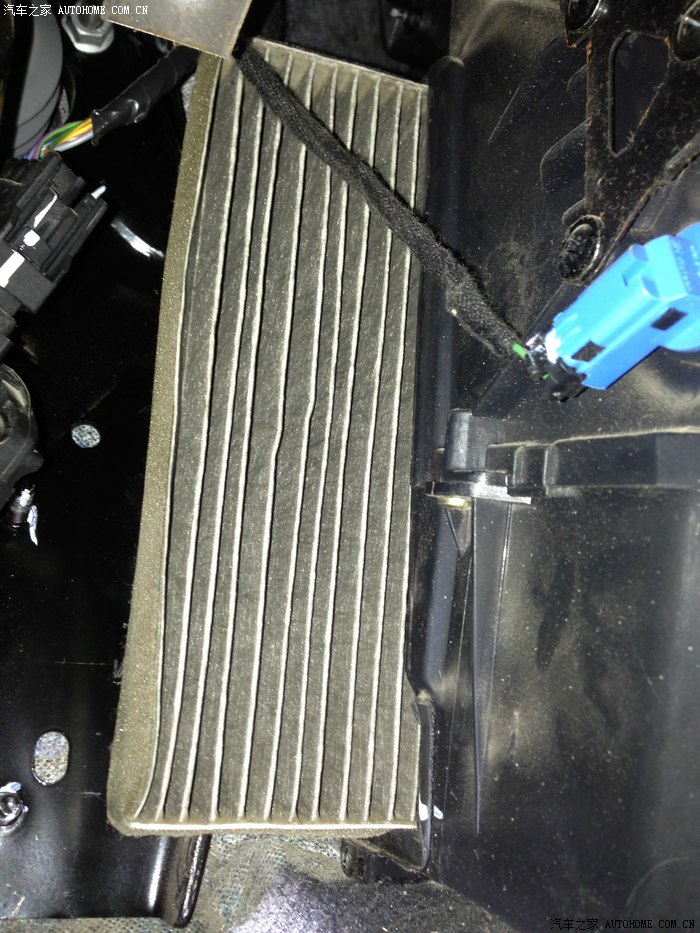

           致胜是我目前为止见过空调滤芯最难换的 螺丝角度叼 而且还要拆油门踏板 最关键是油门踏板也不好拆 但是只要选对了工具加上稍有动手能力的人都没有问题
           直接上图吧 多的就不说了 看图说话

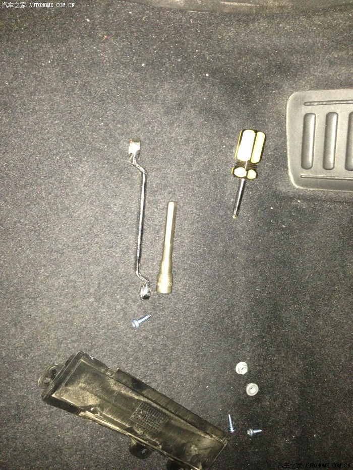

       选择好工具 短把梅花起子 加10MM的套筒也要短的  因为空滤盖子和油门踏板的空间有点狭窄 长的工具都去不了
            拆装一共耗时大概20分钟吧 还是很容易上手 这个要是在ssss跟换光工时费好像都得200多 自己动手节约了
