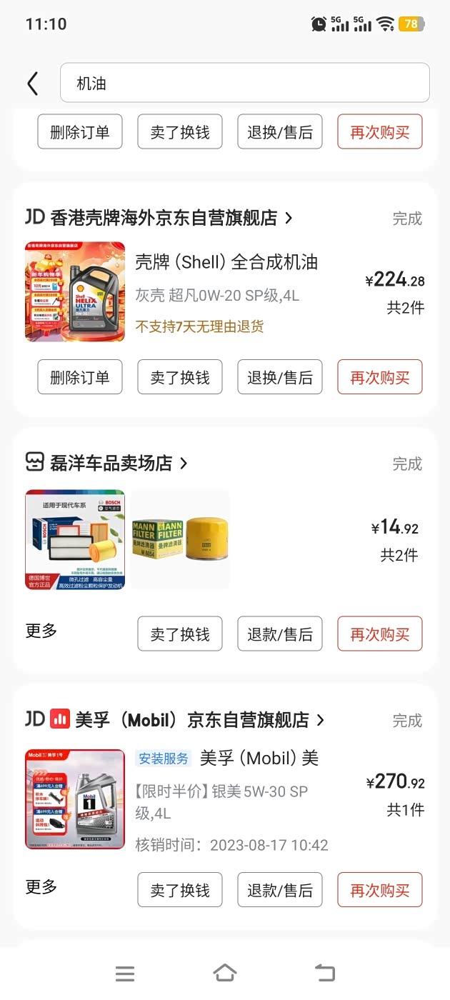

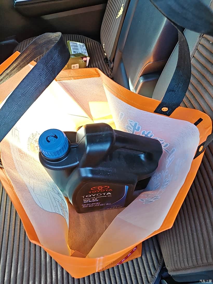

两年的时间我的爱车已经行驶了3万多公里,今天打算去给车辆做保养。距离上一次保养到今天我的车辆已经行驶了7千公里,所以已经满足保养的公里数了。我使用的是丰田纯牌0-20的机油,之前因为搞活动,所以在家里囤了四桶。个人认为,这个公里数已经是这款机油的极限。(这款机油按厂家来说的话,应该可以行驶1万公里左右,但是我个人觉得这款机油的极限应该在7千公里)所以打算今天保养。

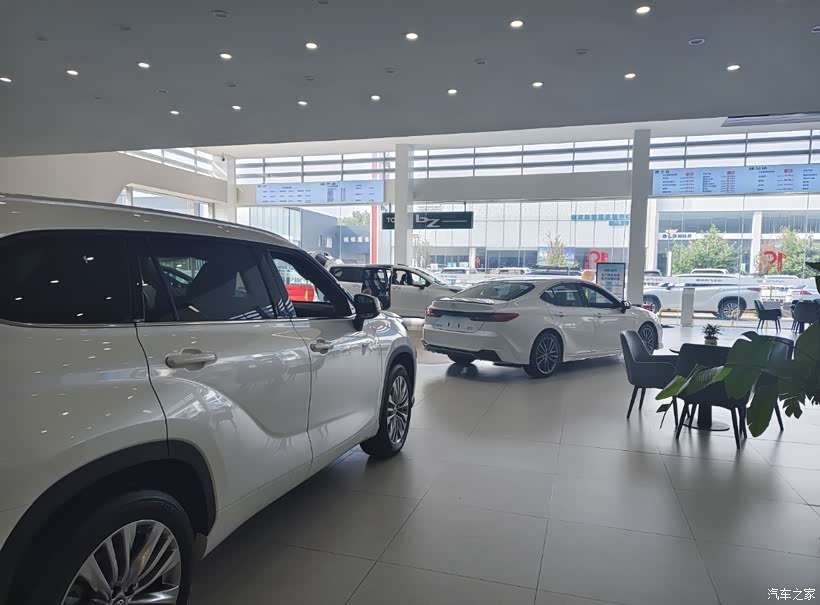

我联系过我的广汽丰田售后他告诉我自带机油的工时费,应该是在200左右。所以我果断选择了路边的汽修店,他们的工时费只需要50元。

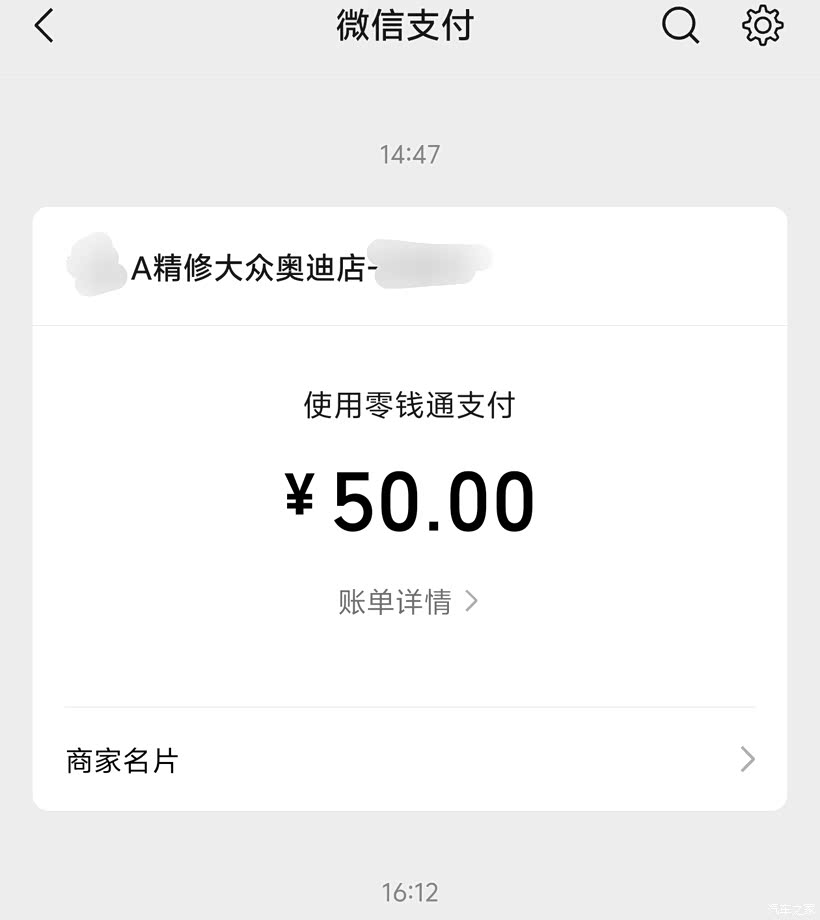

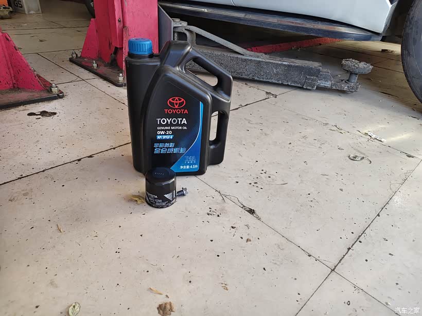

今天早起出门,我已经提前把机油放到我的后座。因为中午已经提前完成了工作,所以下午提前下班。我直接开着我的汉兰达到了汽修店,虽然是第一次去这家店。但我们的交涉非常顺利,我一进店铺就大声喊道“老板,在吗?我要保养车辆,我是自带机油机滤,请问收多少工时费?”“50元”“成交”。

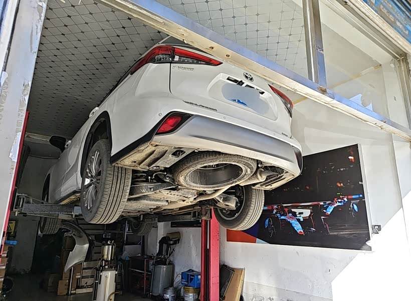

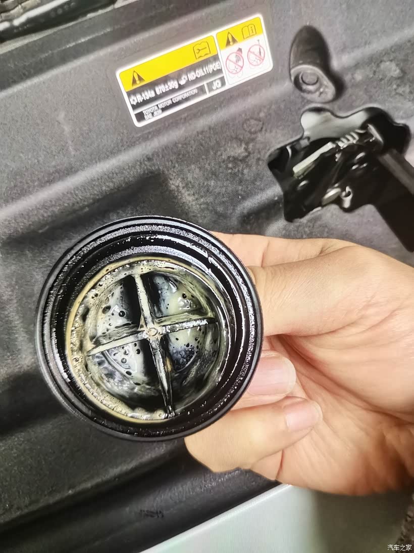

就这样,我把我自己的汉兰达交给了汽修店老板。我全程观看了老板给我的汉兰达做保养,首先把我的车辆开到升降机位置,他给我的车辆挂到n挡。打开我的发动机盖拧开机油盖,然后把车辆上升。然后拆卸我的底盘护板,拧下螺丝放出机油。等机油放干之后再拆下机油滤芯。同样等机油放干之后静止一段时间,然后更换新的机油滤芯和螺丝。之后就可以加注新的机油。加到一定程度,让发动机工作几分钟。检查一下机油尺,让机油的加注量在刻度线之内就ok了。这次的保养的时长是45分钟。这次服务流程,我非常满意,够细心够专业够便宜。在等待期间,还把我的四个轮胎胎压打到了250(冬天汉兰达的冷车胎压保持在250左右最佳)。这样我的汉兰达保养就完毕了。

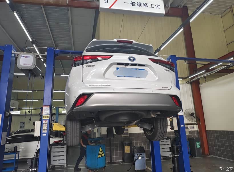

第一种是4s店保养,这类保养的话,会避免很多不必要的麻烦。但是价格往往都是最贵的,就拿我的汉兰达来说购买了保养套餐,用了优惠券。一次基础保养合到了533元。如果你没有购买套餐的话,你的基础保养一次,应该是800多到1千。所以选择这种保养类型的话,最好是购买厂家的保养套餐(车辆因为有三年质保,所以在三年内最好是在4s店保养)。
