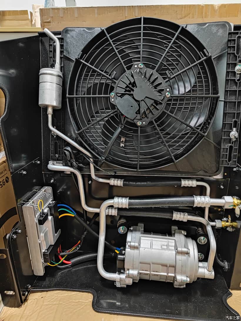

室外机
做工精细,细节周到,压缩机减震螺丝,优秀!
室外机安装好后的样子
得益于v362专用,安装相对还是比较顺利

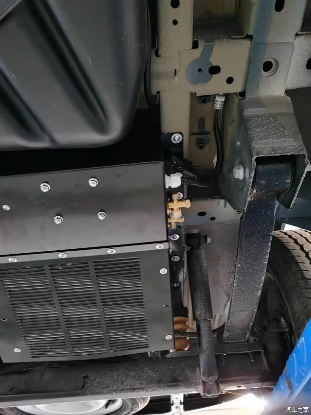

第一部分:室外机的安装

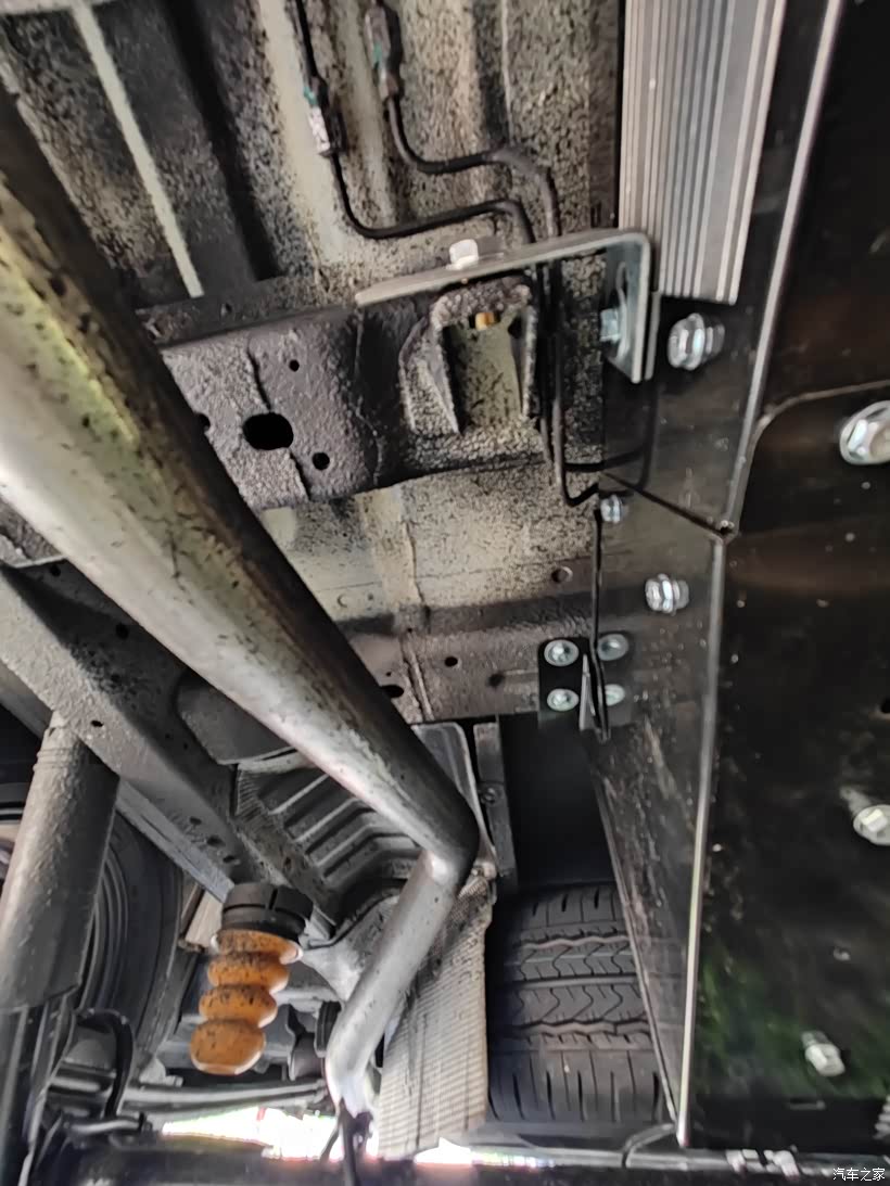

左边利用原车孔位,面向车头,利用空调外机左边第一个孔和倒数第二个孔,安装到原车底盘从后桥往前数左边第三个孔,10号螺丝直接拧,以及最后一个孔,打6号拉铆螺母,直接原孔位安装。
左边孔位固定

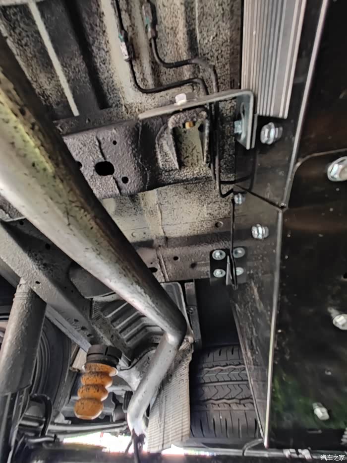

右边需要打两个孔:
后面两个打到突出的横梁上,6号拉铆螺母直接上;
前面利用突出的三角钩上的圆孔,打10号拉铆螺母,再买个50*100mm的L型角码,把空调控制器上方的一颗螺丝拧到角码上,完成固定。
这里的位置刚刚好,需要两个人合作完成,注意不要压扁了散热铝翅片,还有位置看不明白的,后面各种角度图很多,仔细研究一下就能找到。
右边孔位固定

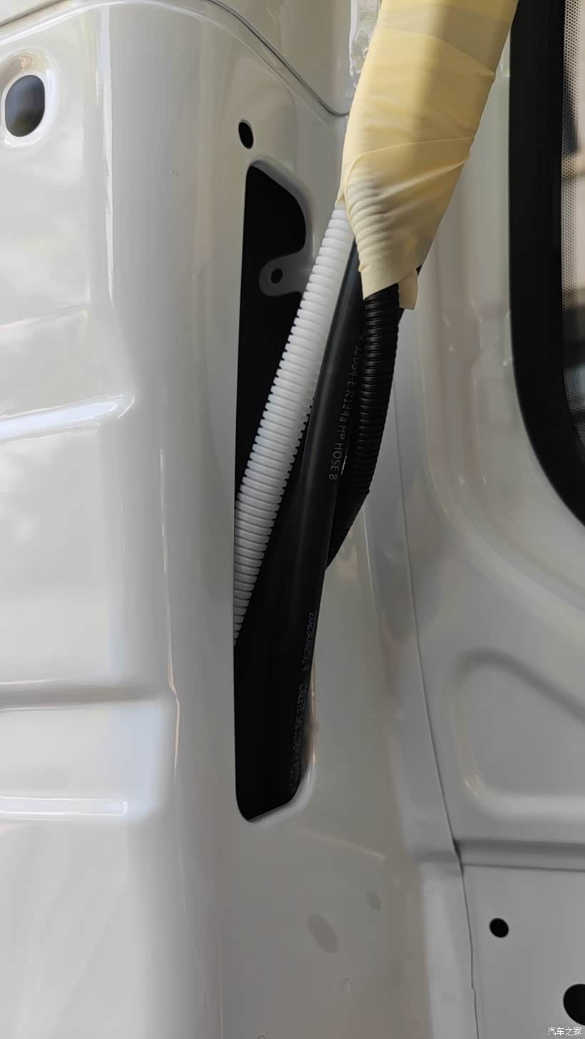

车内我选择后挂机,因为不用打孔。从左后侧观察孔穿下去。
左侧观察孔
穿好管挂起来基本这个样子
左侧后柱,观察孔

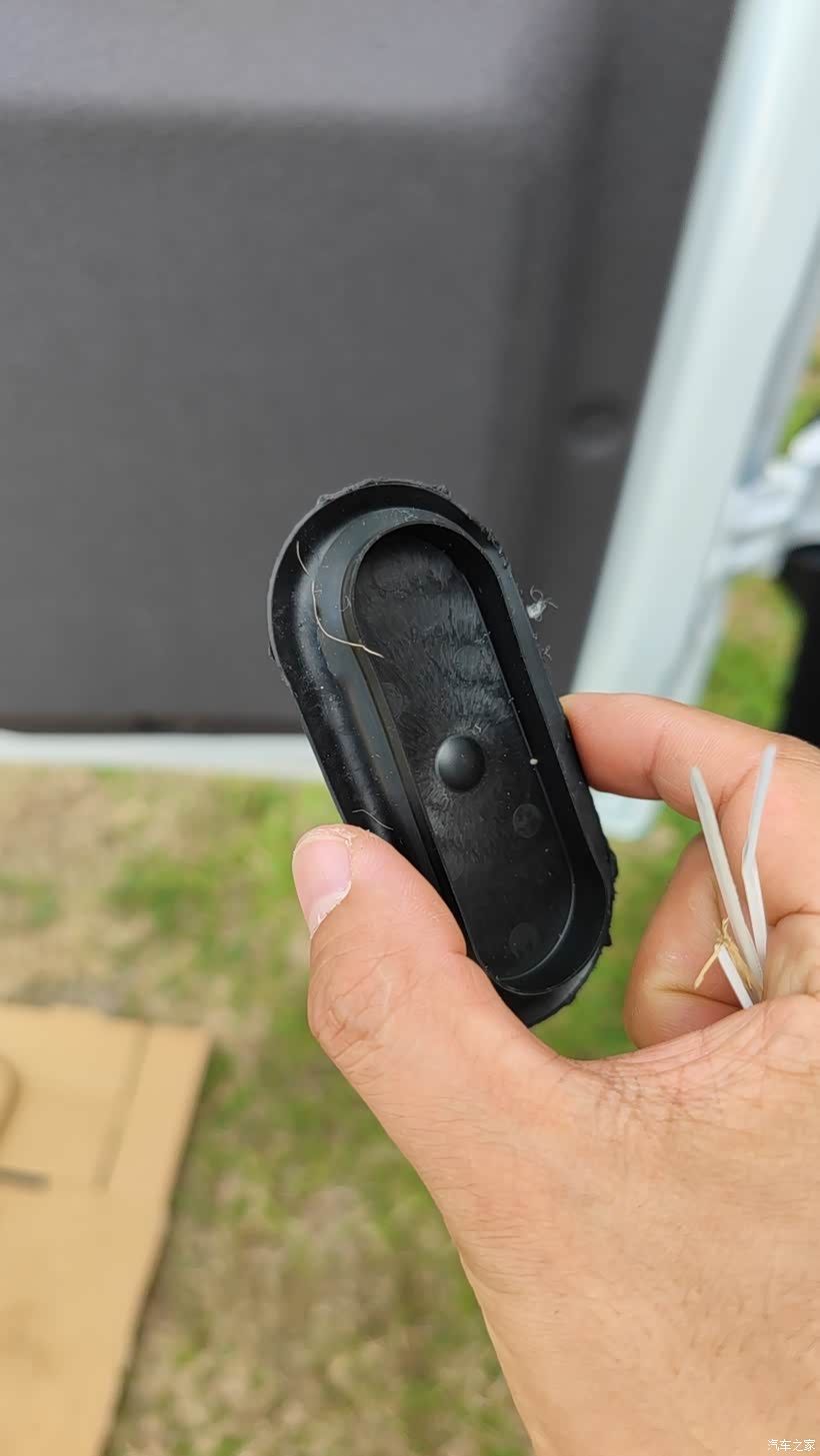

底盘下面左后方,这个盖子取下来
底部预留孔位盖

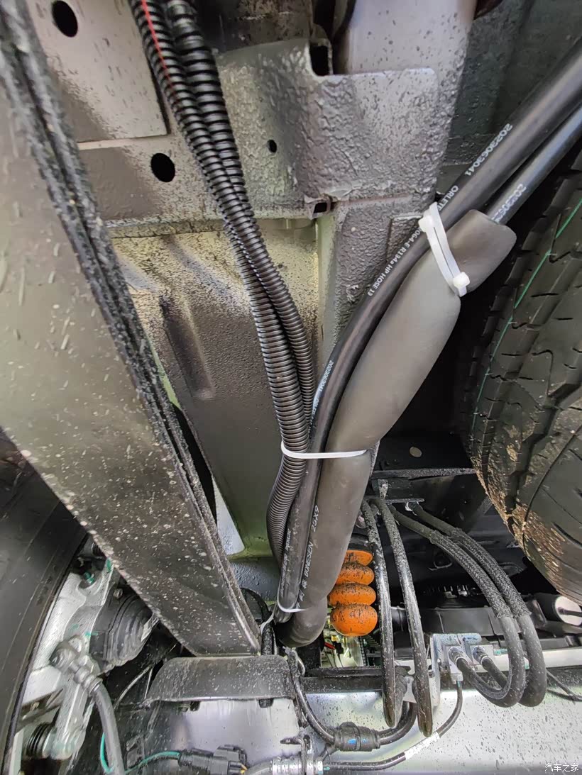

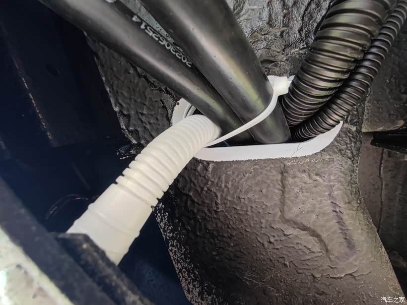

底部孔位,穿好管子,如图,从左至右依次为排水管、高压管、低压管、外机电源线和内机电源线。位置足够,两个人合作穿就行,没啥技术含量。
五根管穿孔

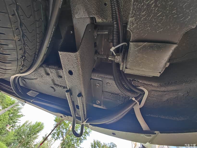

空调高低压管太长,刚好从后拖车扣和防撞梁之间的位置绕一下,用扎带固定
拖车钩和防撞梁走管位置
电源线直接从钢板一段通往前方室外主机
后桥左钢板支撑点
通向前方,管路和线路共同固定扎带固定

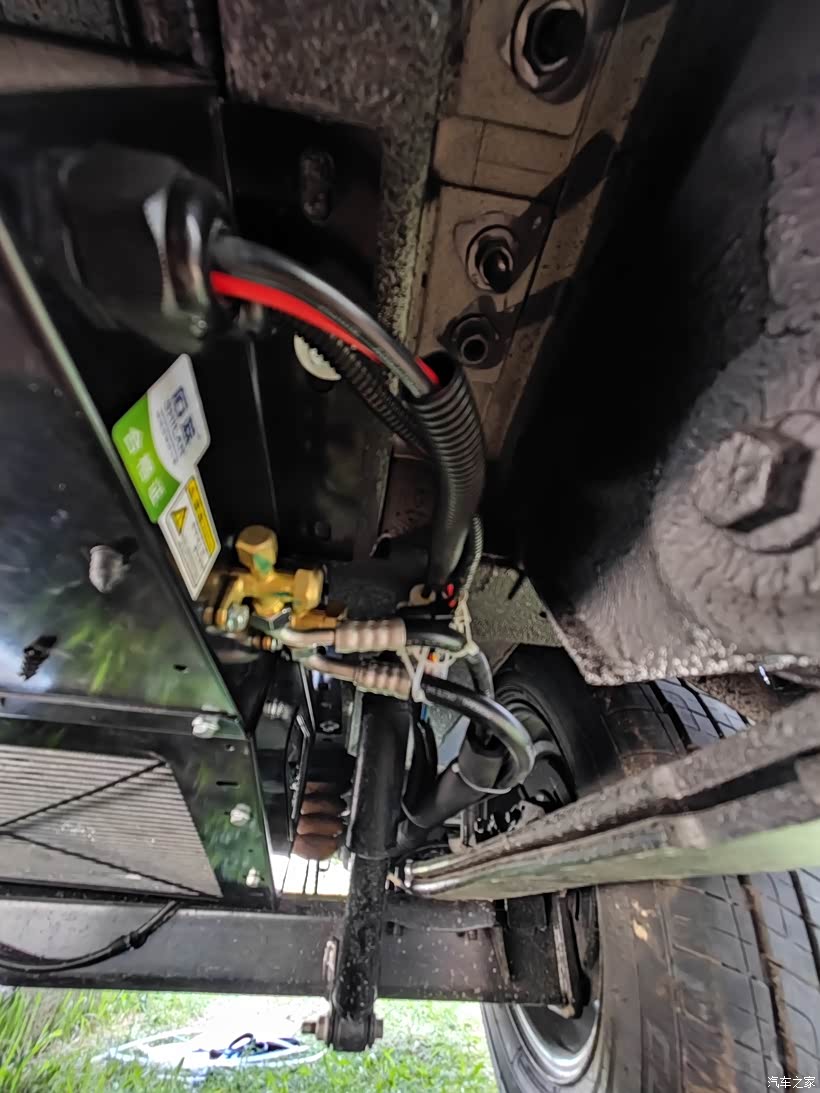

前方线束

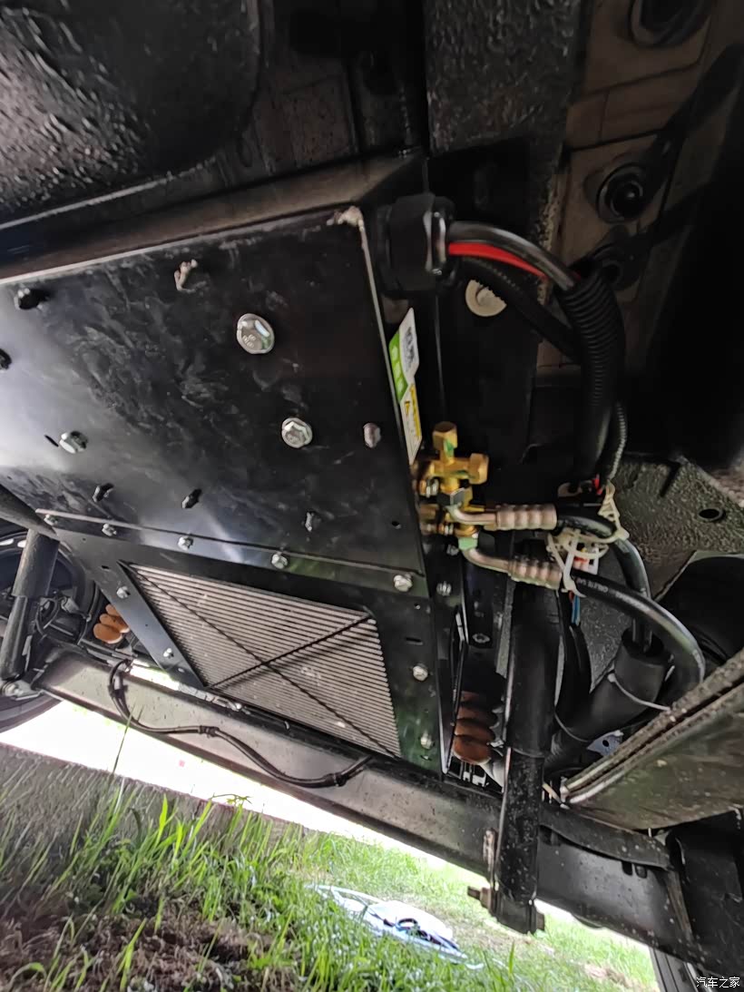

从前往后拍摄,继续固定,接好接头,都是防呆设计,直接怼就行
主机接线接管
我的布线方式不一定是最佳方案,共同研究探讨。

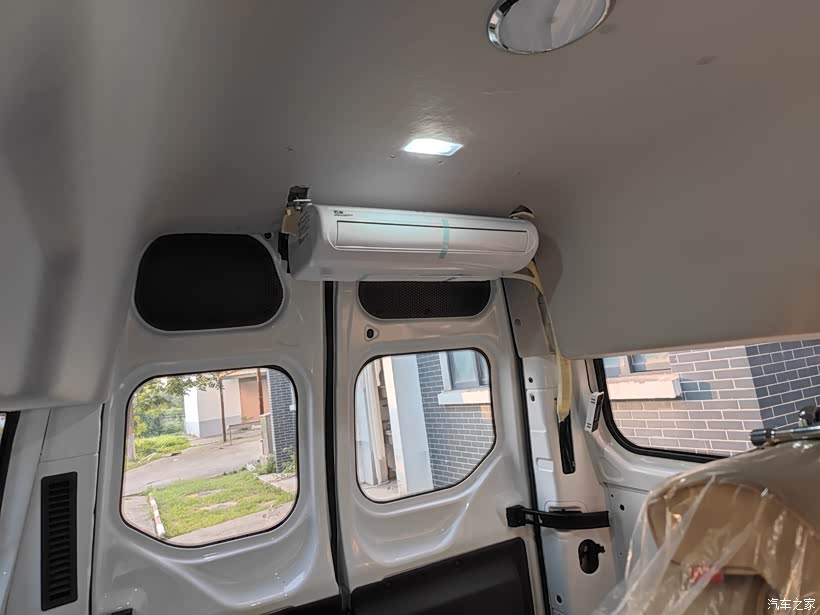

第三部分:室内机安装

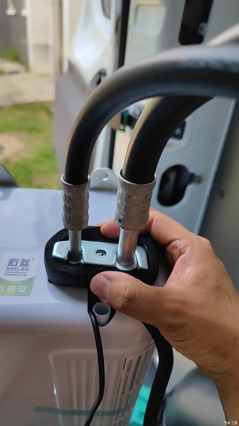

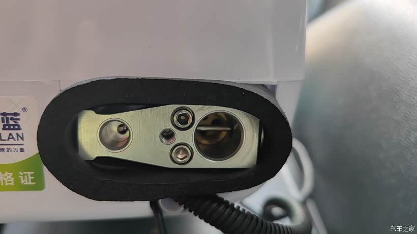

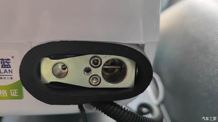

室内机接管,拧下原固定片,露出高压低压管座,节流阀
节流阀

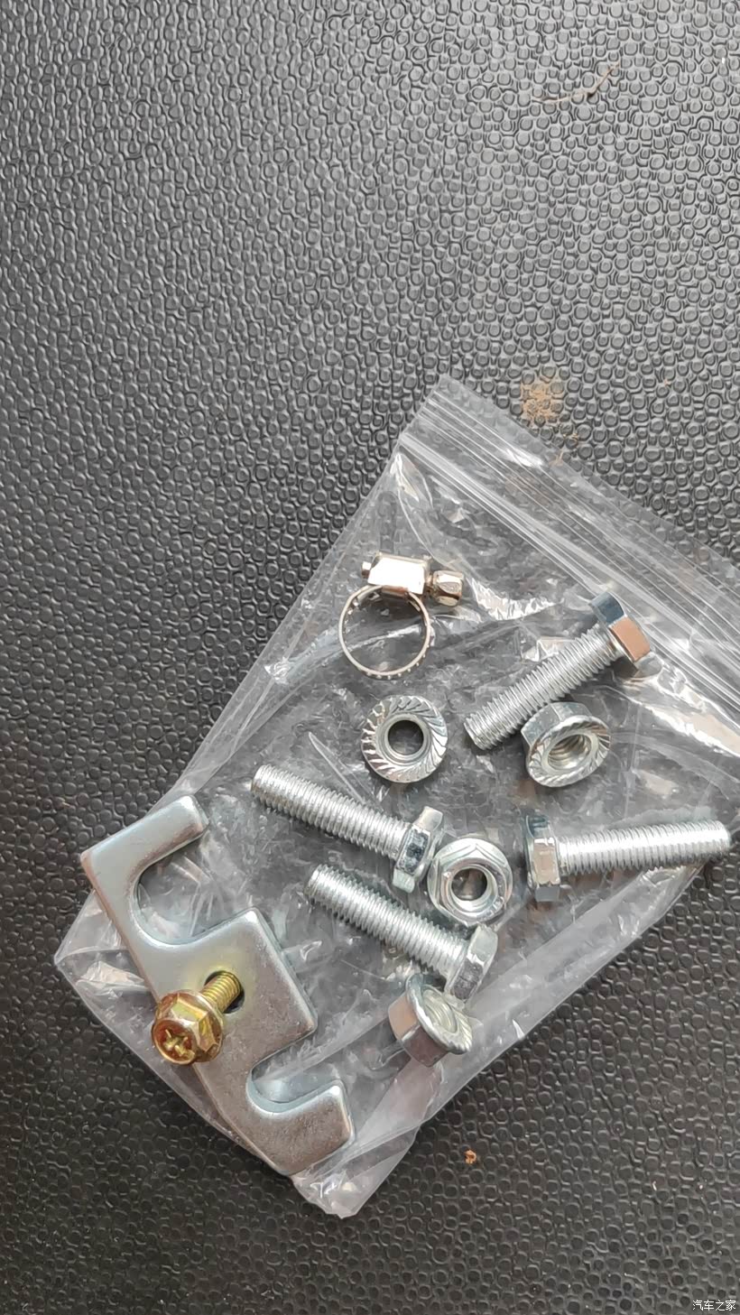

配的m型固定片
m型固定片螺丝包

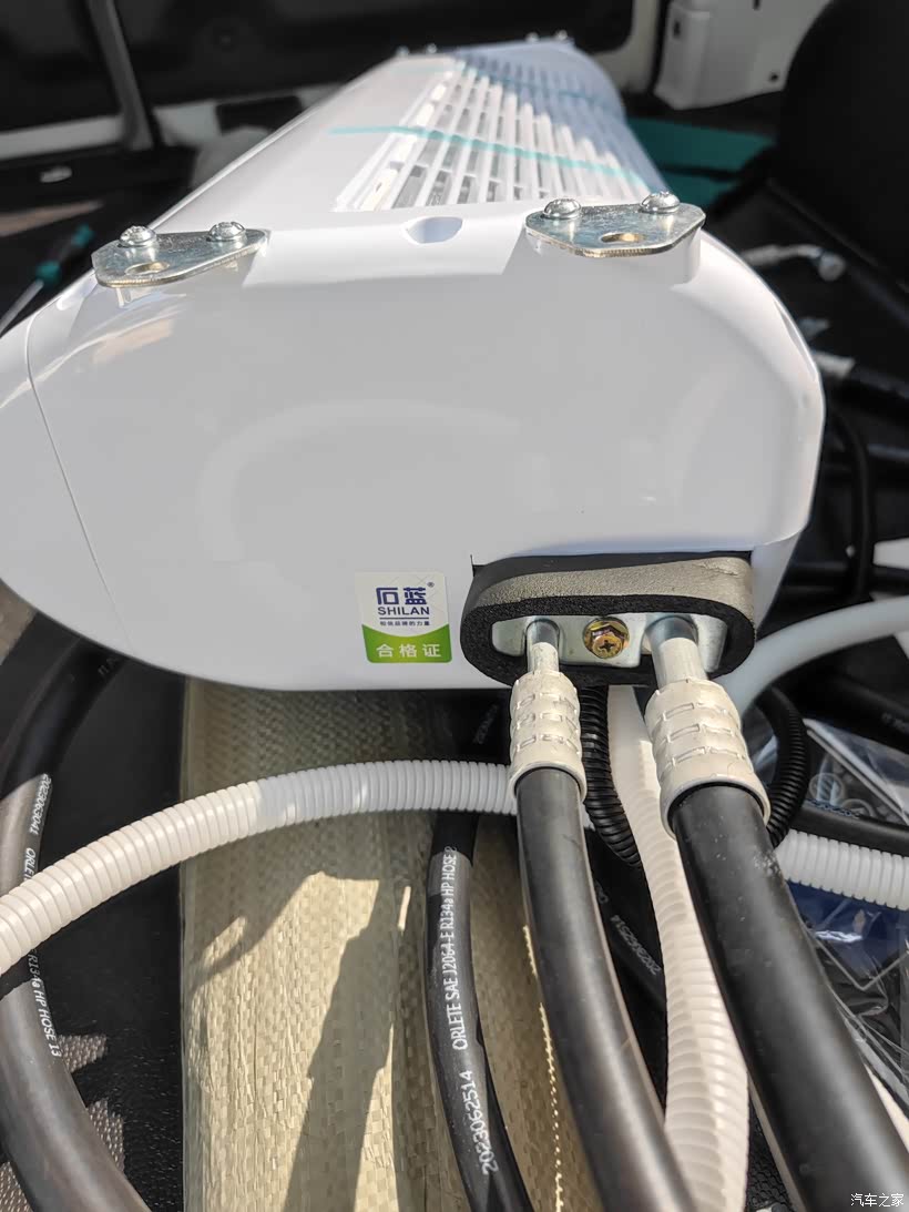

空调管子插进去,注意垫圈卡好
压上固定片
拧紧螺丝
如图

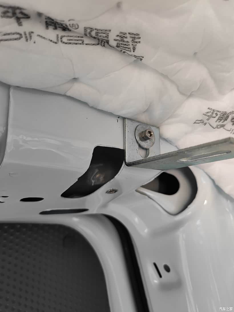

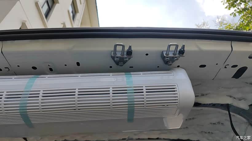

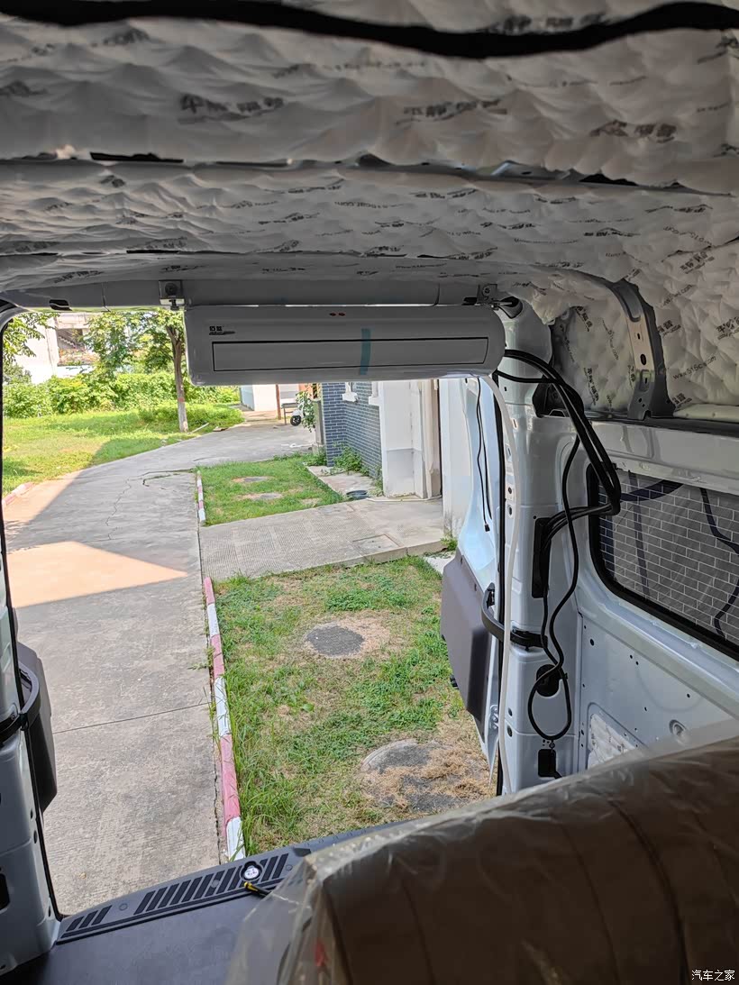

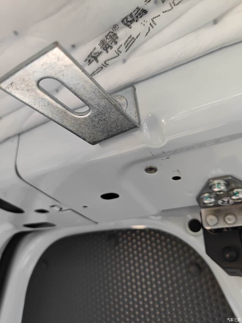

至此安装管路完成,接下来固定挂机,调整好位置,钻孔,打6号拉铆螺母,L型角码,同车底外机的固定角码,我这里安装的太靠左了,以至于最后不得不切割顶棚,哎,踩坑!
右侧两个孔位
两边各两个
左侧两个孔位

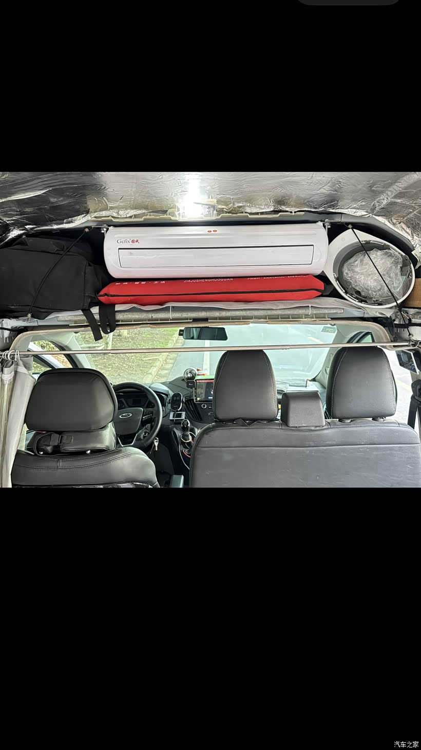

从前面看这个样子,这是没装顶棚时的,固定室内机的螺丝可以稍微长点,最后顶棚装上去要占用一定的空间,不好拧螺丝定位。
前面看这样子
后面看这样子

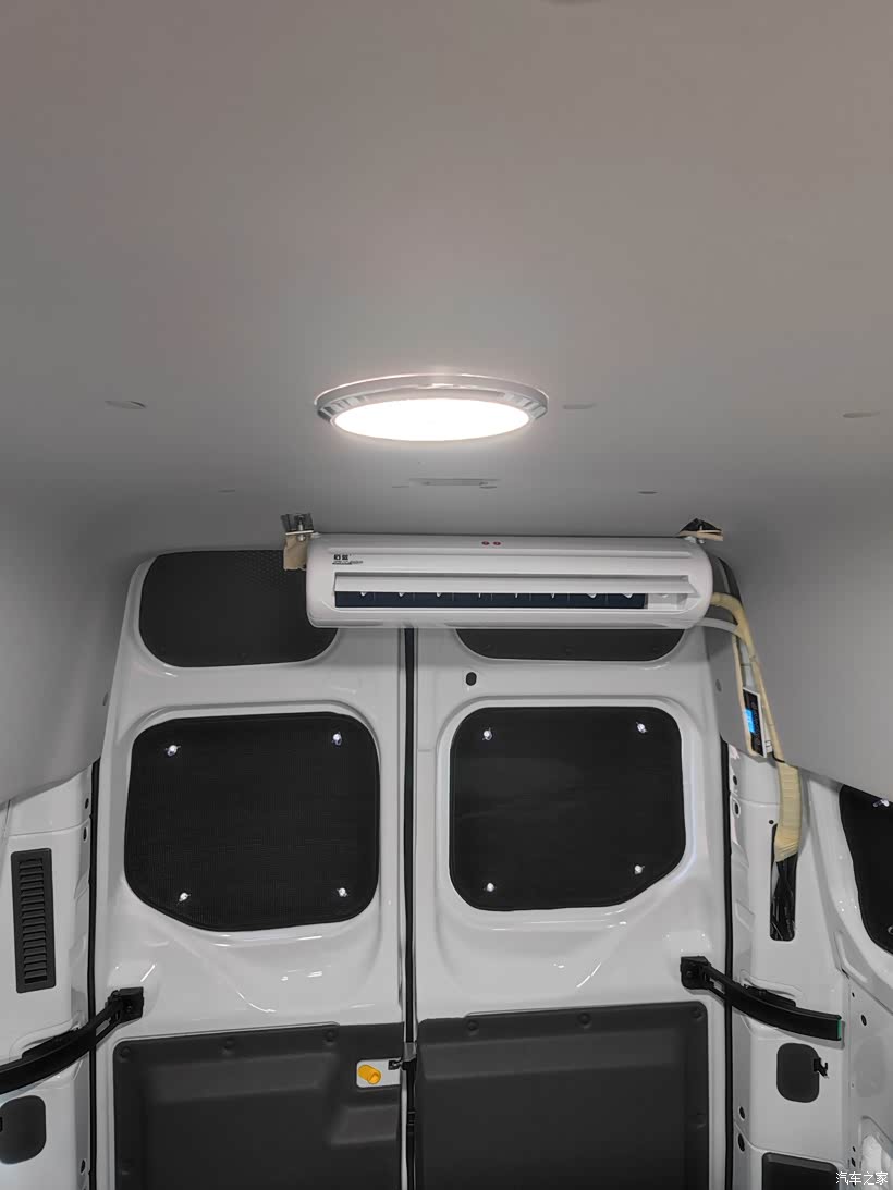

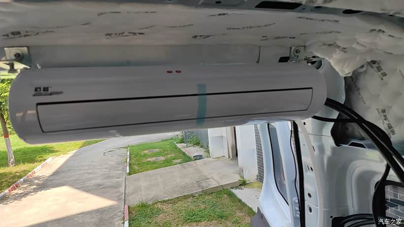

顶棚装好后最终样子,不完美,露出了角码,还割了顶棚,计划买带胶绒面布,把露出的地方贴一下。
室内机最终效果图

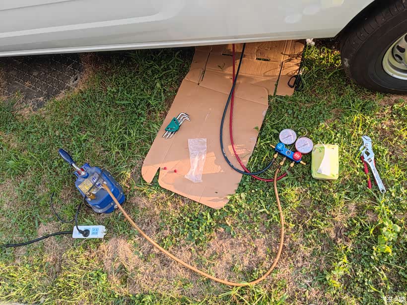

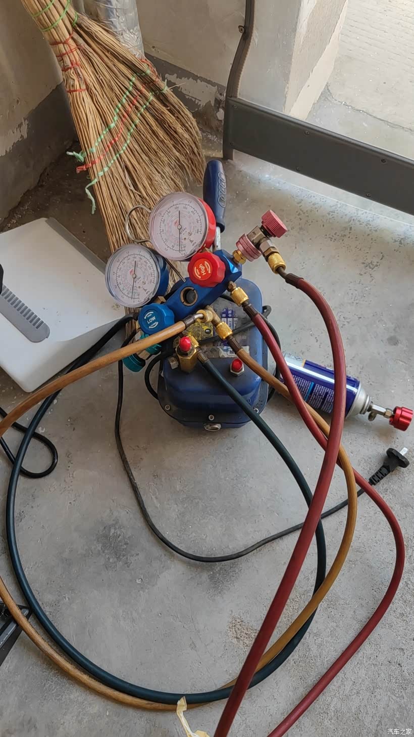

抽真空机

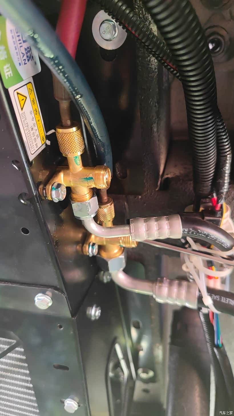

高压低压同时抽,接抽气管子,红色高压,黑色低压,拧到三通的螺纹孔,里面顶针的作用就是负责气路通断。
高低压管
开始抽真空,抽20分钟,而后先逆时针关掉高低压阀,再关闭抽真空机。

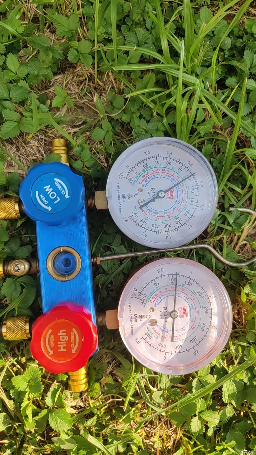

抽20分钟,表显如图

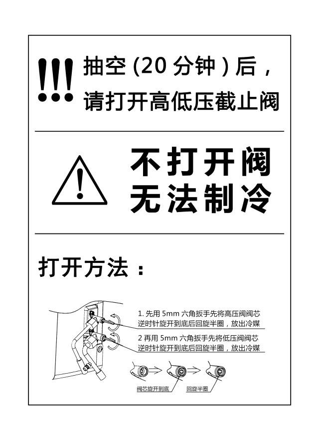

保压20分钟后,压力表不动,表示不漏气,然后打开高低压截止阀,用内六方扳手插三通左侧控制孔,逆时针旋转,即可。
打开高低压截止阀商家提供的说明

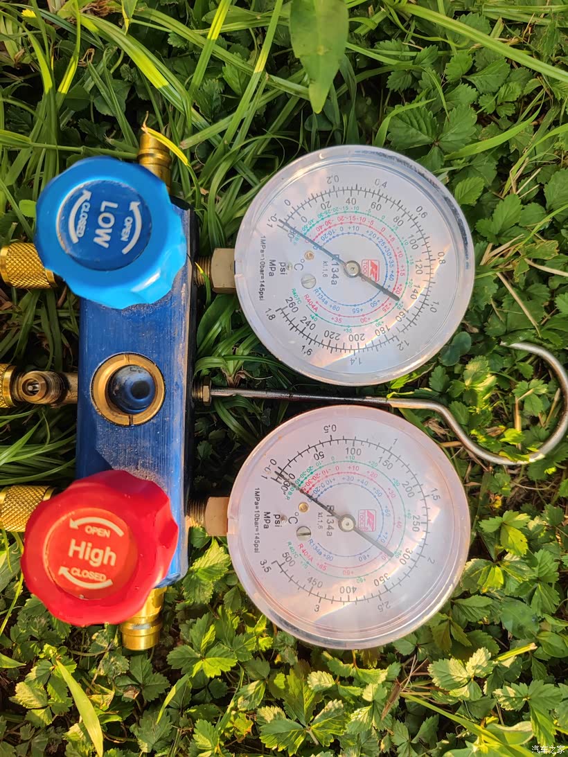

此时释放冷媒,压力表显示压力
压力表显示压力
关键踩坑来了,此时要迅速拧下抽真空的高低压管接头,由于操作不熟练,我铺了纸板爬到车底,空间太小,拧下管子时没带手套,致冷媒大量泄露,冷冻油也漏了一部分。后来去汽修厂上架子,重新加的冷媒,拔管动作也由修理技师拧下。
抽真空泵
说一下细节:由于泄露了冷媒,但没有泄露完,所以不用抽真空。
接好高低压管,补充冷媒型号134a,补充的时候从低压管补,就是说关闭高压管旋钮,打开低压管旋钮。
首先打开空调,然后用抽真空管接上冷媒罐,按压抽气管靠近仪表的顶针,排出管内空气,直致白色气体喷出,然后间歇性的打开低压管,就是打开关闭打开关闭,直到冷媒全部加到空调管路中。观察仪表,高压14,低压3.5即可,然后迅速拧下高低压管,完成冷媒补充。

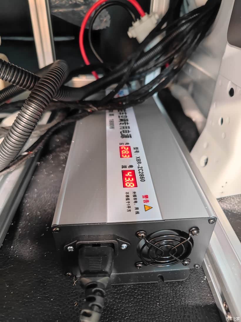

220转24电源
制冷量不错,空调电功率1200w
