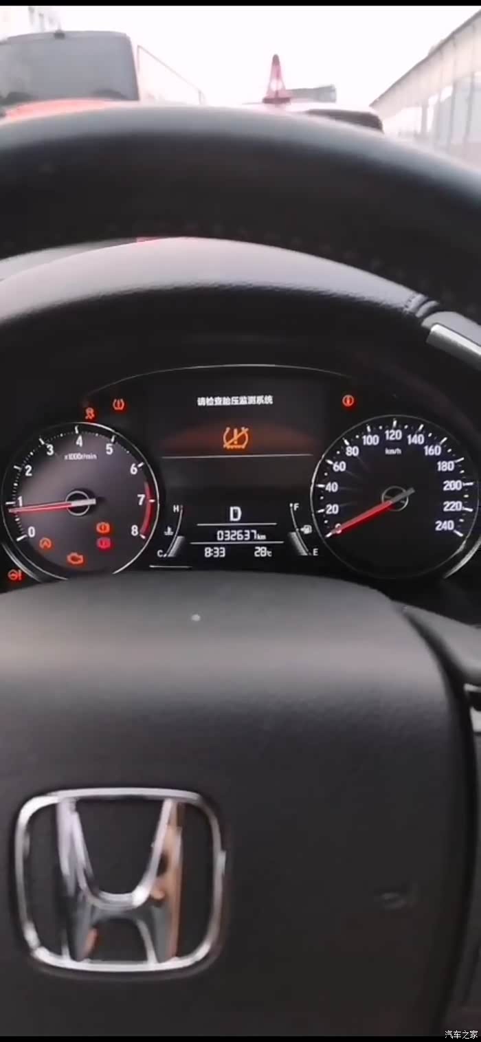

     买冠道的你们!请三思!亲身经历,失望😞
    17年8月份买的广汽本田冠道呀,创业以来的第一部车,买的时候充满希望,后面至今充满失望呀!
      现在2019年10月3日时,跑了32684公里路程,经高速时,突然故障灯全亮呀!第一反应,立马打电话给买车的深圳广汇本田4s店咨询,这是什么情况?会不会有安全隐患,售后主管却说,自己能控制的速度开,担心刹车也会随时失灵!天呀,这不是吓死人啦!坑呀!妈呀!天呀!让我就近4s店处理,这附近4s店,最近也有38公里,于是我就慢慢开到4s店,高速跑30时速呀,当时不管别的车怎么响喇叭,我都是慢慢开,保命要紧!
       开了一个多小时,终于开到了广州花都的4s店。属于比较负责,但最后检测到喷油嘴缺火,幸好在保修期内,不用自己出钱,但这开了2年零两个月的车,开了32684公里的车,就有了两次召回记录和喷油嘴问题,难道这不是质量问题吗?
       第一次召回,广汇本田送了两次免费保养,当时不懂,没在意,心想怎么那么好,本田!毕竟是大品牌,应该有保障吧!
      现在又遇喷油嘴缺火,又缺货,已放在4s店15天了,预计要1个月才有得拿车呀!才修得好,修车期间!4s店也建议不要开,缺火!继续开会担心引起其他问题!
      广汽本田,您好,这属于质量问题吗?属于维权问题吗?还是车辆本身的设计问题呢?能申请换车或退车吗?我也是看到很多帖子,都说维权不了的,换不了也退不了,也修不好,但我希望,至少也要保证车辆质量安全!
冠道故障灯全亮!属于质量问题?
