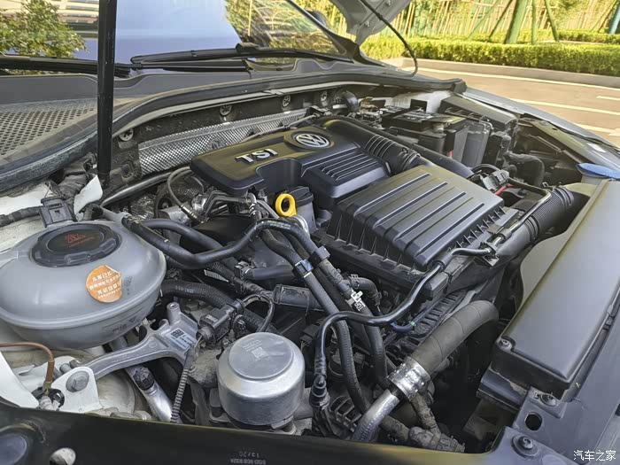

发动机散热
高温天气下发动机更容易出现过热的情况,冷却液液位的检查也更容易被忽视,冷却液能帮助发动机散热,使发动机的水温不会超过90度,在我们的发动机舱左上方的油液壶就是冷却液,上面有min最低刻度线,如果发现冷却液低于最低刻度线,应及时添加同型号冷却液,我的车子买车的时候赠送了无水冷却液,也就是油冷,少的时候直接加注就可以,每次停车后我都习惯用软毛刷清理水箱格栅里的柳絮、昆虫尸体,长途行车在服务区休息时打开前机盖给发动机散热,遇到堵车时开启空调ECO模式,减少发动机负荷,有次在市区堵了1小时,水温始终稳定在90℃,全靠这些小妙招。

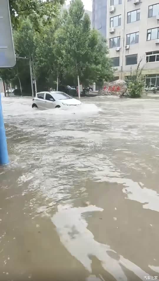

判断积水深度
经过积水路段时,先观察前车通行情况,再结合自己的爱车情况考虑是否跟车通过,如果判断不了积水深度,不能贸然开车强行通过,还记得去年我们这里下大雨,道路两旁的排水管已经饱和,积水已经没过马路牙子,看到这种情况我及时把车辆开到地势高的地方,坐进车内后发现积水离门槛已经就差两三公分了,要是积水进入车内就很麻烦了,行驶时车辆也是推着积水走,已经莫过了下格栅,还好没到中网位置,那很容易造成车辆熄火,雨天行车一定要关闭自动启停功能,一旦遭遇车辆熄火,切勿不要二次启动发动机,立即联系4S店或者保险公司救援。

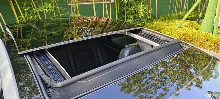

检查车辆排水管
车子使用到这个年限在雨季最怕的一件事就是排水管漏水,作为凌渡车主天窗一直是我最关心的,所以排水管的检查和维护就成了雨季来临之前的重中之重,凌渡全车主要有排水管的部位有天窗、车门、发动机舱,油箱盖和后备箱,还有空调的滴水孔,没事的时候我们可以给车辆做淋水实验,看看排水是否顺畅,必要时用工具畅通一下。
