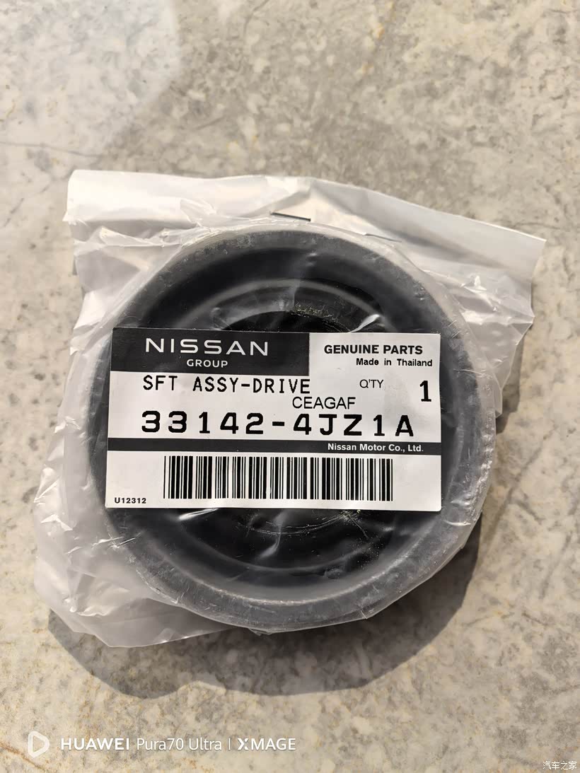

新到货的后传动轴油封,好像还是进口的。

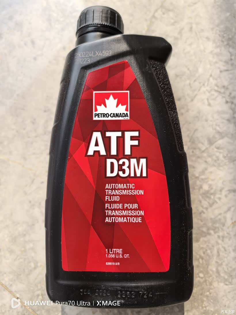

因为担心分动箱油不够了,所以又买了一瓶原厂分动箱油。
这分动箱油也是进口的,说明全是英文。

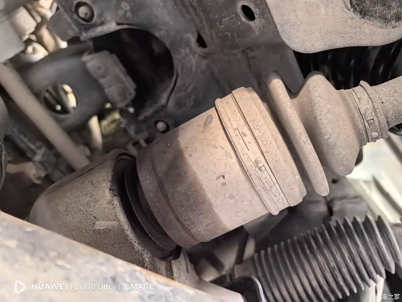

咦,这里怎么也漏了?右前半轴油封,在七万两千多公里的时候换过一次,现在十一万三千多公里了,跑了四万多公里,又漏了?问了下师傅,说的先用化油剂清洗一下,再观察,如果严重的话再换。

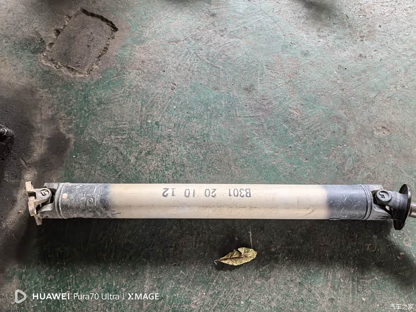

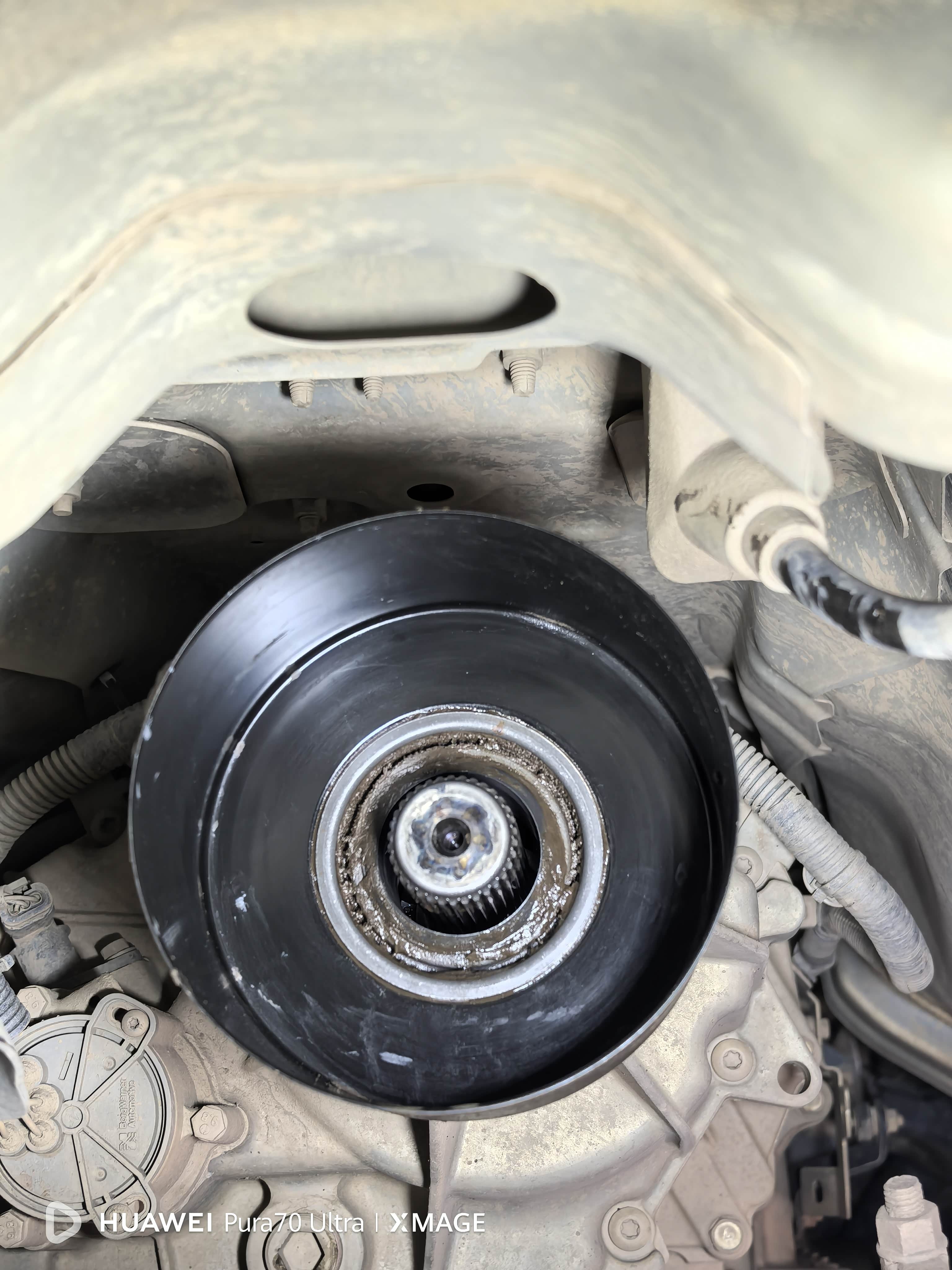

好了,传动轴也拆下来了。
本来上面全是油泥。

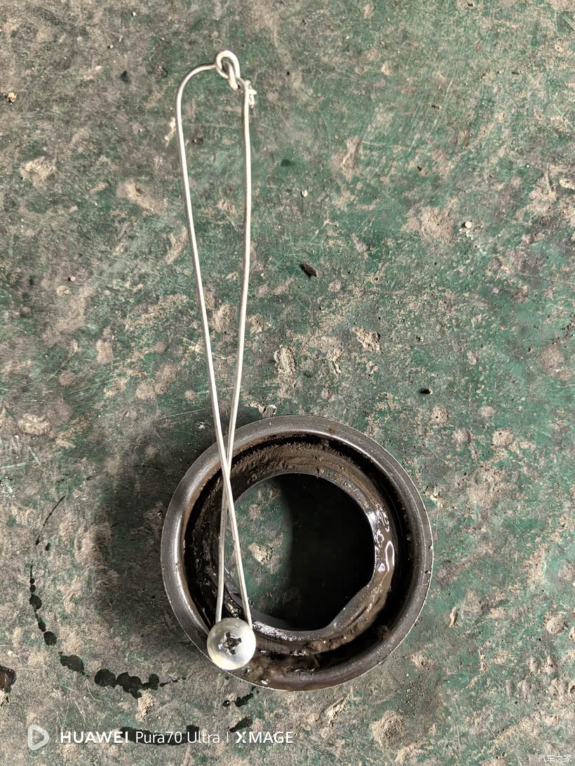

擦干净了。油封在中间,需要取出来。
搞了半天,终于用老办法取出来了。上新油封倒是很快。

刚一打开加油螺丝,分动箱油就流了一点出来。师傅说这分动箱油还是满的,不用加。好吧,新买的分动箱油可以不用了,留着下次大保养用吧!

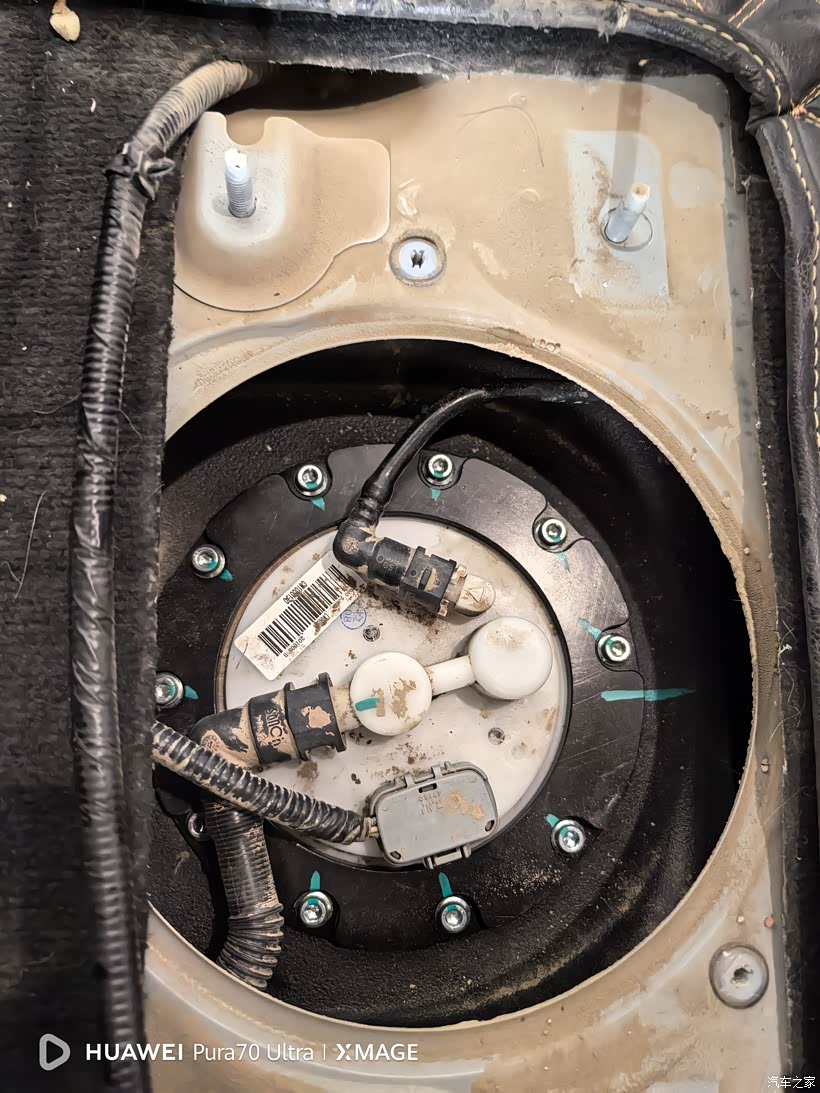

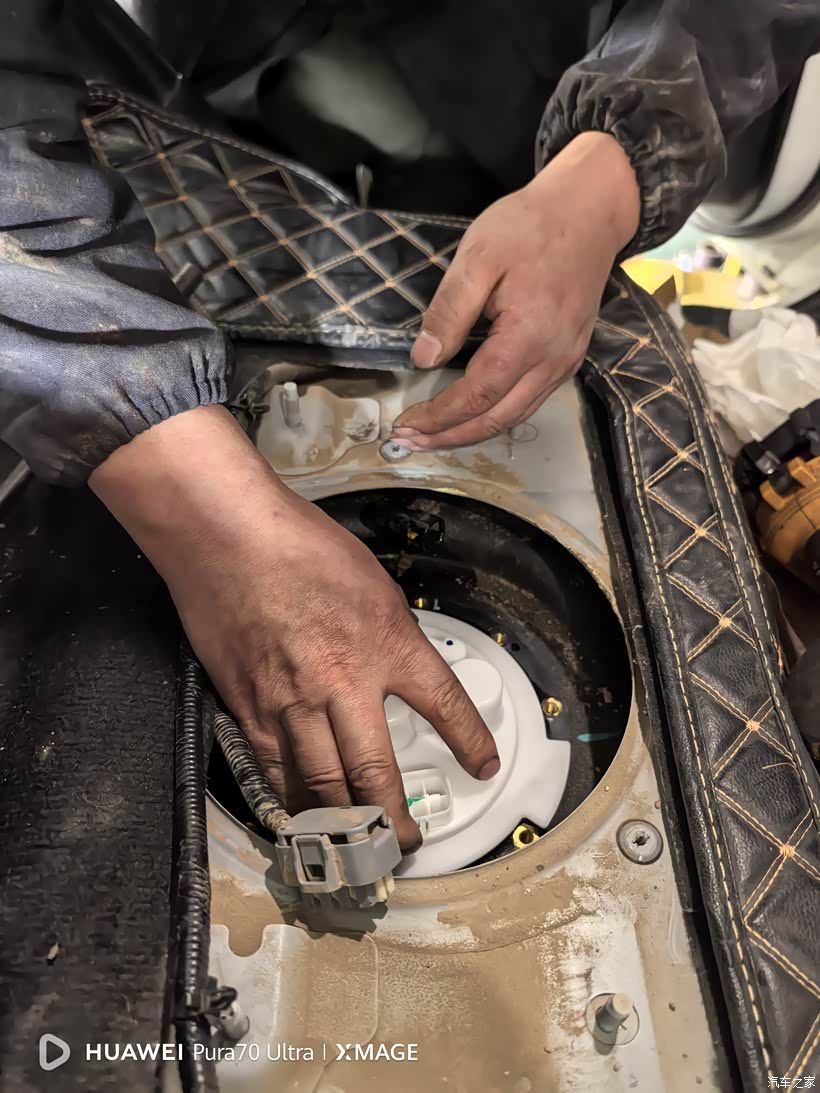

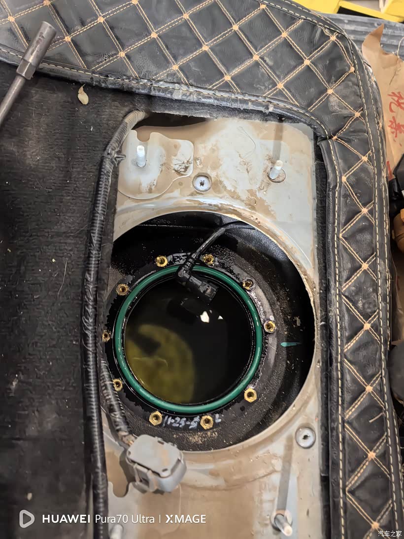

开始换燃油泵总成了。卸下二排座椅,拆开一个圆形的盖板,燃油泵总成就出来了。

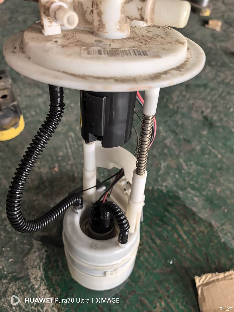

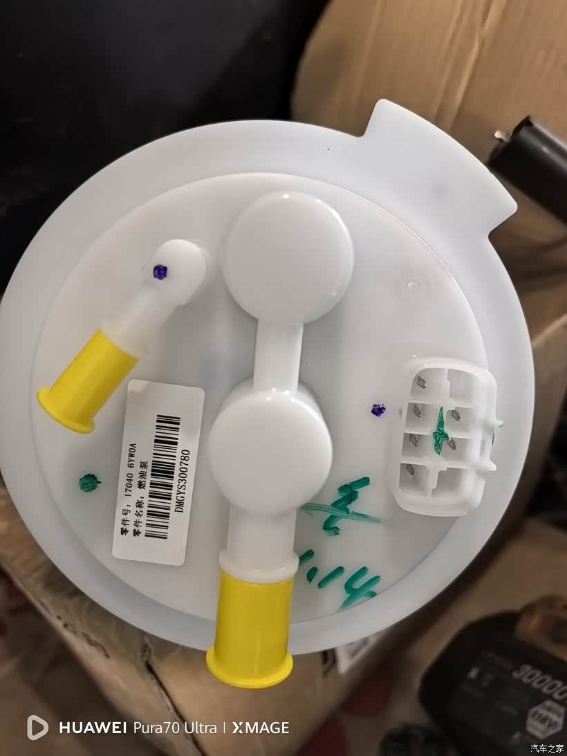

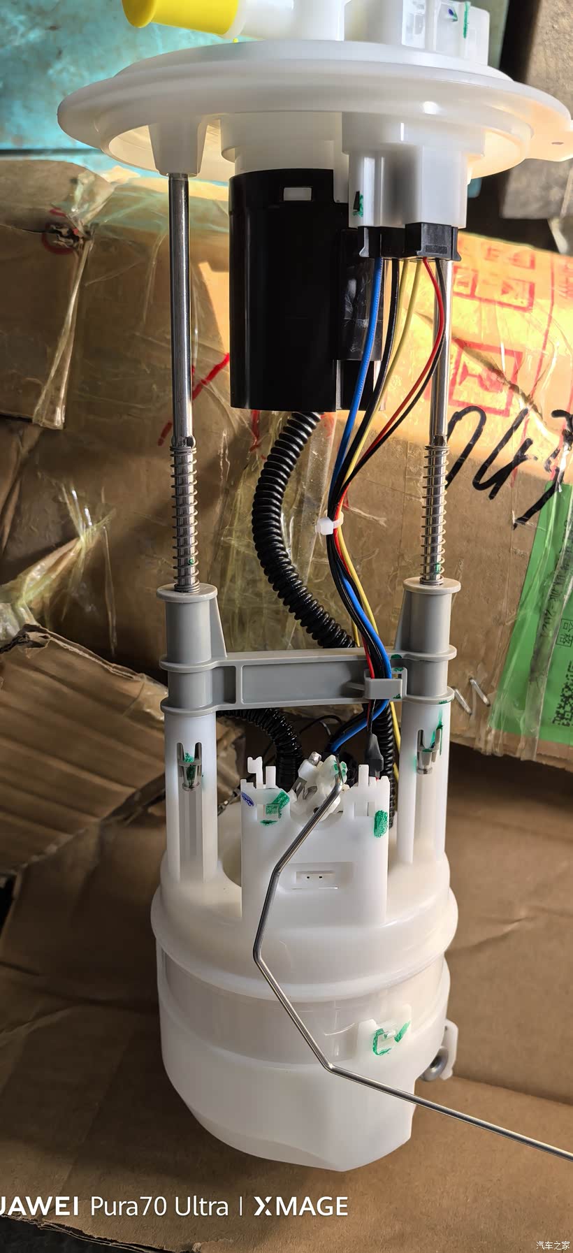

这是新的燃油泵。
这是全新的国六途达燃油泵总成,还自带浮漂。

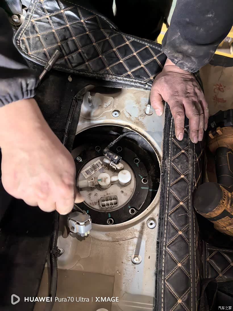

开始卸下旧燃油泵总成。
油都是满的。
换上新的燃油泵总成。这种零件换总成最好,如果只换汽油滤芯的话两根一次性热缩管的安装非常考手艺,稍微不注意,可能就有间隙,然后油泵就会泄压。因为总成上的热缩管是出厂前机器一次性压上去的,很牢靠。
这是旧的燃油泵总成,师傅说带回去吧,这还是好的,万一今后出问题了还用得上。
