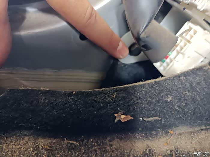

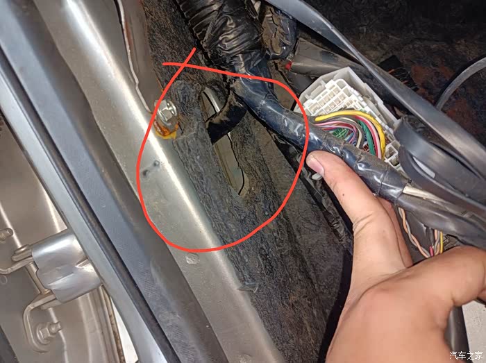

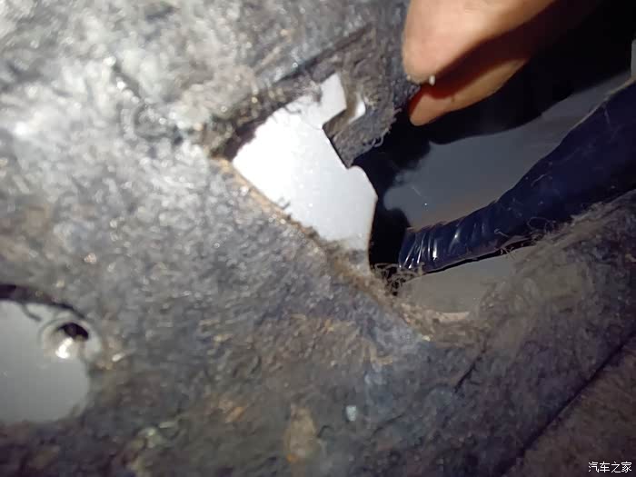

提前规划一下穿线路径,提前找到汽车框架上连接车门胶管的孔位。
大概在主驾驶室左脚靠墙的位置
找到这一组插头座
在插头做连接车筐的部位有一枚螺丝将秦岭下可以腾出更多空间,从而露出孔位
看到了吗?就是这孔位一直连通到车门橡胶管
现在开始布置车门线束。需要用上套件内附带的一组分线束,按图中路径捆(红线)扎在主线束上。
绿线为塑料膜后方的走线。
这就意味着当你想要完成这一步的走线安装,你首先要揭一下车门板的防水塑料膜。
(关于车门板塑料膜的拆卸以及安装,在我后视镜加热安装那篇帖子里面也有,请自行移步观看,这里我也不赘述)
需要注意的是,这个部位的安装空间非常狭小,需要更耐心的安装,并且用扎带将分线束与主线束捆扎好,避免晃动异响以及避免被升降窗玻璃干涉到。

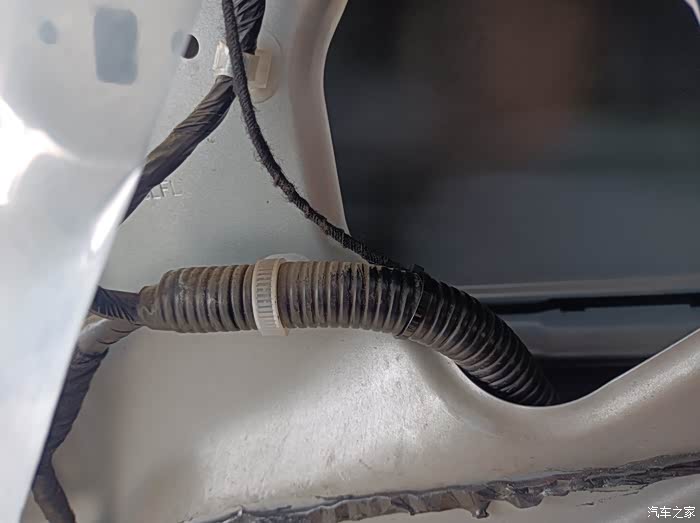

将分线束从侧门板内穿出来后,接下来我们需要将分线束穿过橡胶管。
此时我们需要拆开橡胶管与侧门板之间的连接,露出一部分位置。
用软铁丝串入车门板内,并从另一侧的车身框架孔洞内穿出。位置非常狭窄,需要你付出许多耐心一遍又一遍,慢慢尝试。
当你完成了铁丝的穿线,其实整个穿线也就完成了80%,接下来你需要用胶布将线束与铁丝粘连,利用铁丝将线束带入橡胶管内。
需要特别注意的是,穿橡胶管的过程可能不会太顺利,此时你需要用一只手慢慢揉捏橡胶管,另一只手配合着一点一点将铁丝抽出
看到车身框架孔外的铁丝了吗?就是它,把它从这拉出来,线束就能带出来了

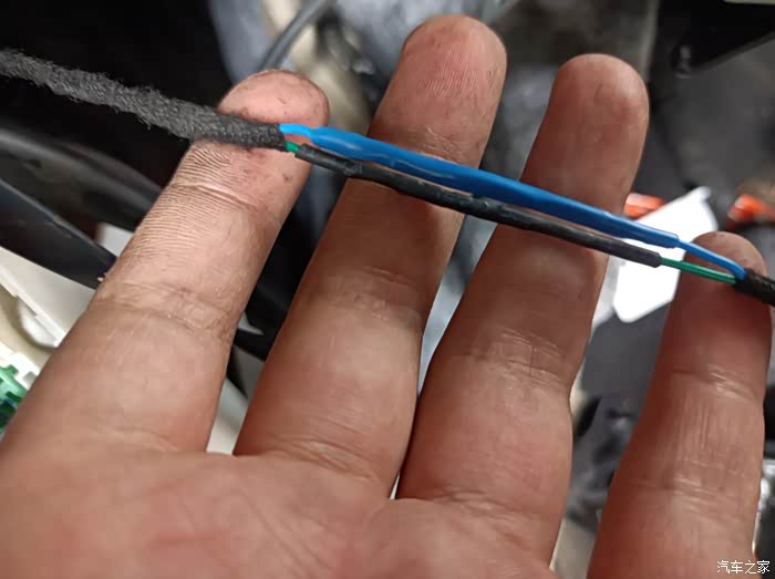

接下来连接分线束与主线束
为了更好的绝缘,此处我使用热缩管
门板上的分线数与后视镜底座灯头线束对接,包上静音棉胶布防止异响。
