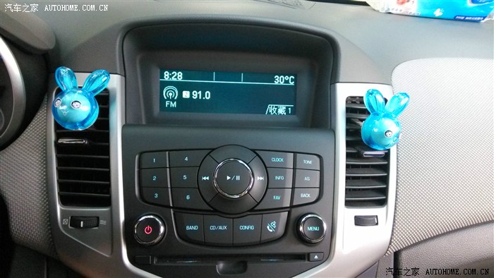

原车小屏纪念~

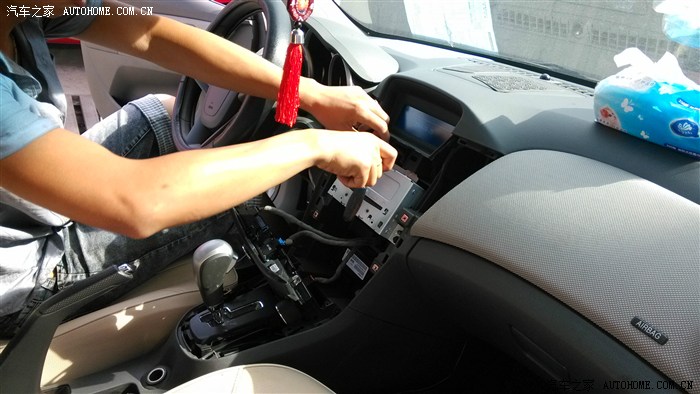

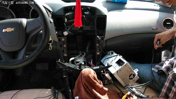

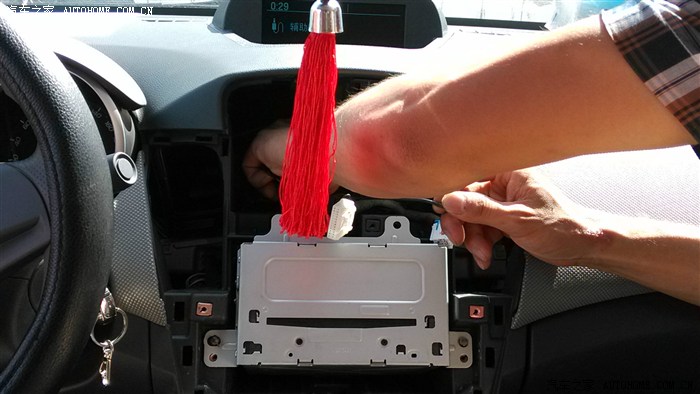

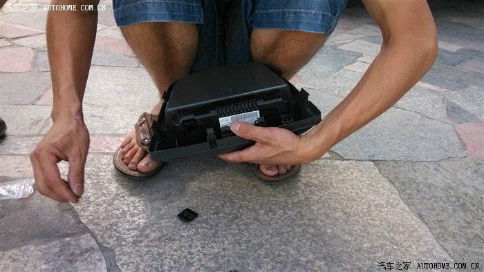

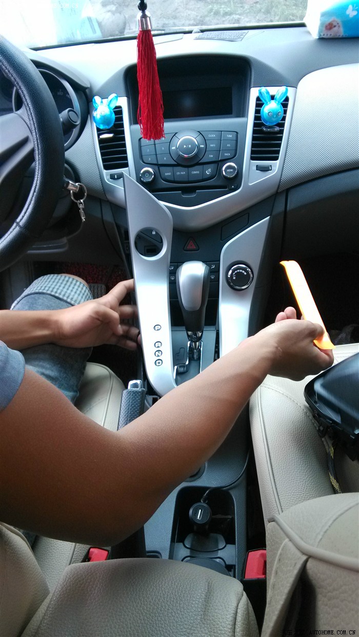

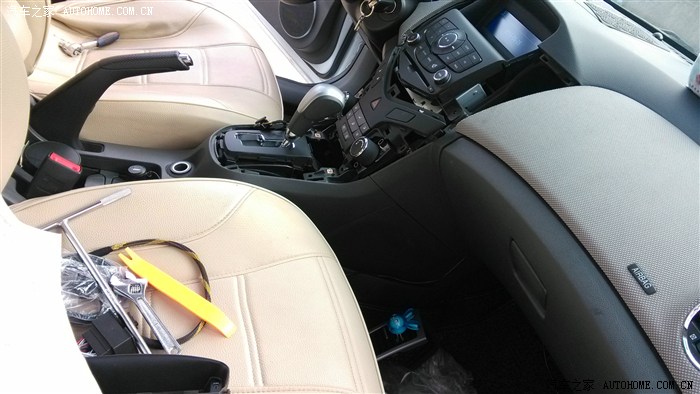

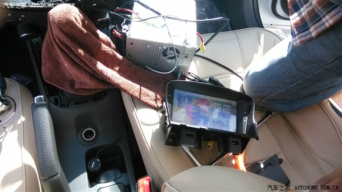

开工了“拆”
太费劲了

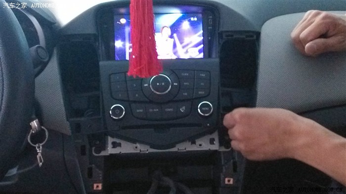

安装小屏

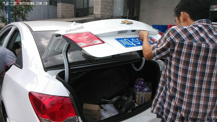

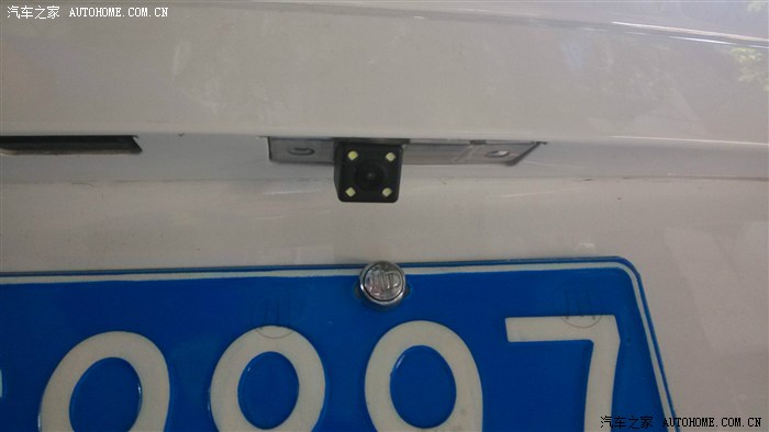

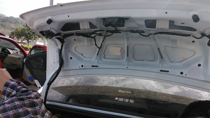

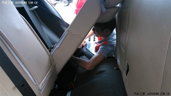

倒车影像走线

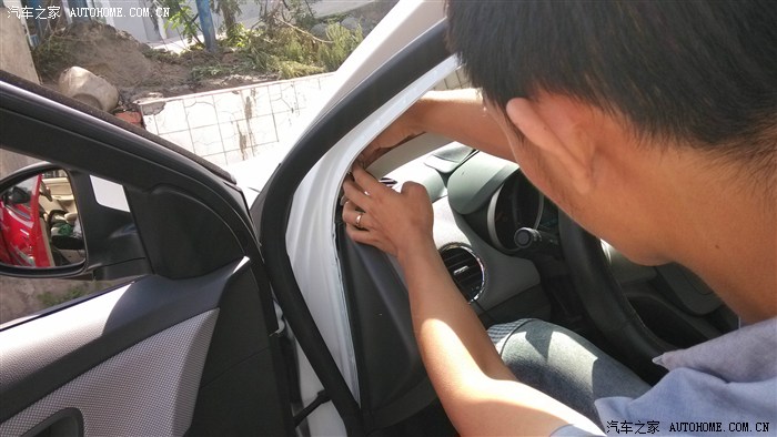

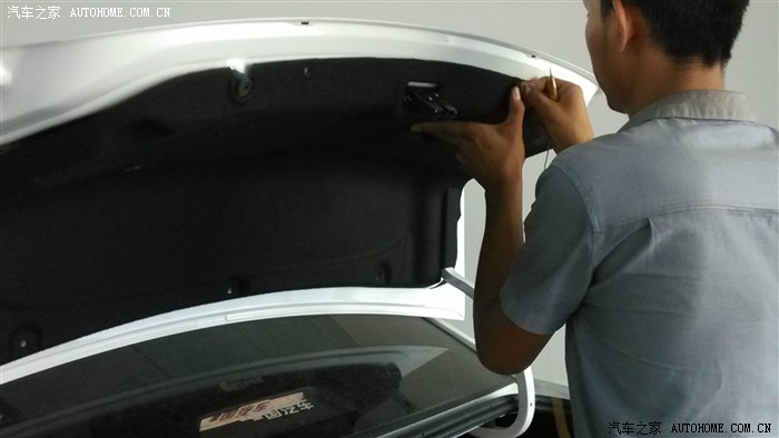

安装摄像头

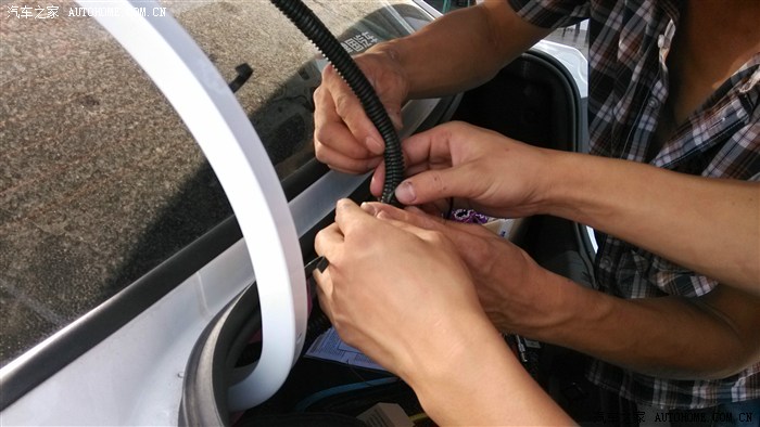

破开线管,将摄像头线路放进去
ok

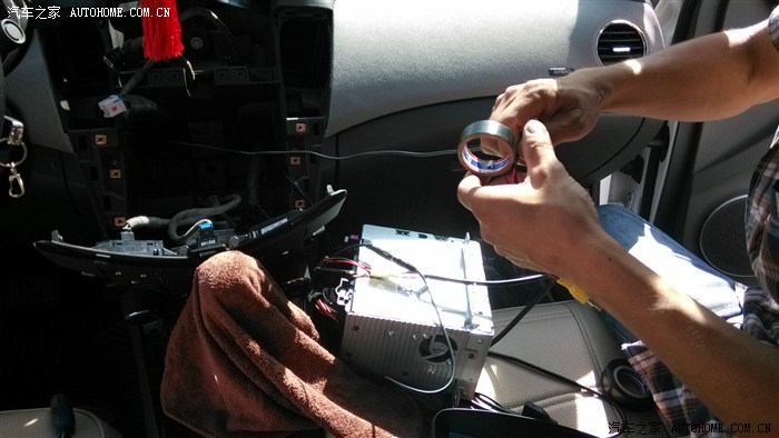

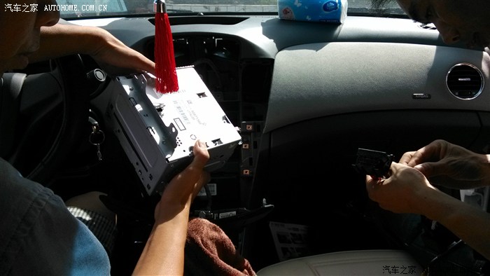

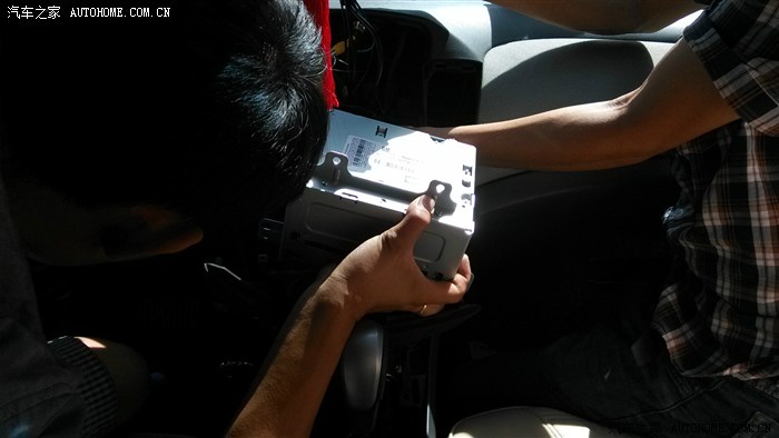

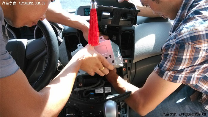

安装cd机把两位师傅缠了好一阵子

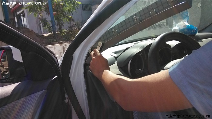

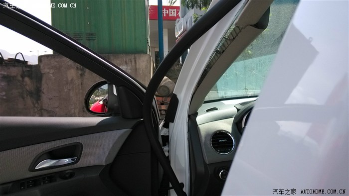

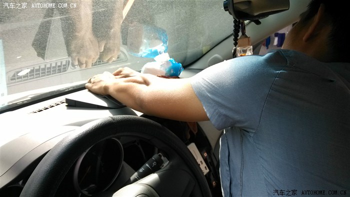

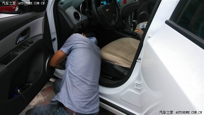

安装GPS天线,师傅说我前挡贴的量子膜,GPS天线不要放中控里面,于是放A柱里了。
发现没有,好大的太阳,师傅们觉得是在自己作弄自己。实在受不了了转移阵地到了屋内。

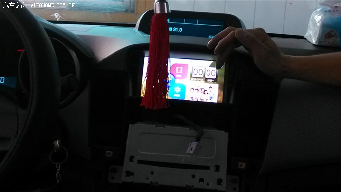

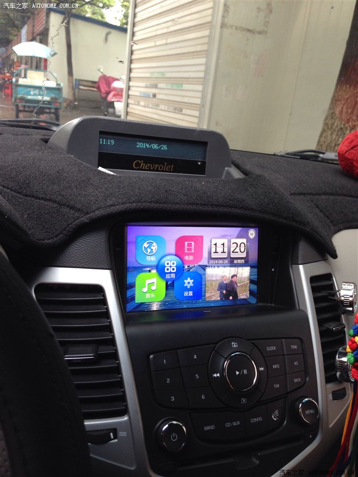

安上中控面板
后面简单了,长出一口气

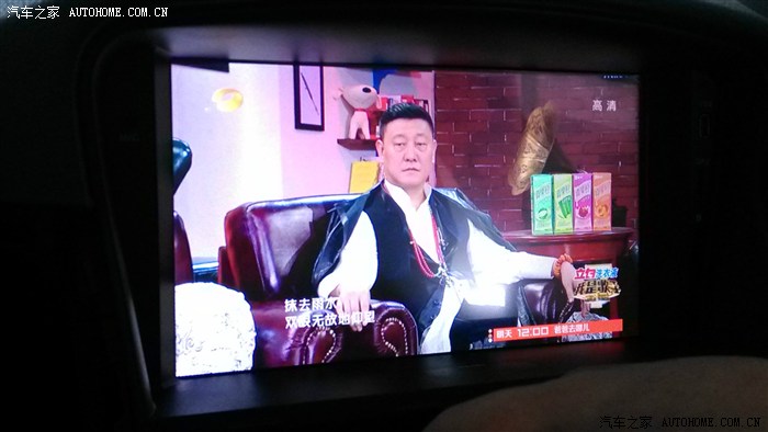

视频很清晰

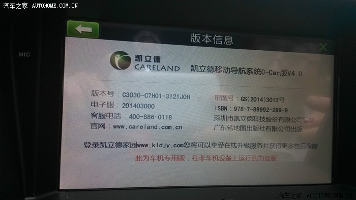

某4S店里一哥们要看是不是正版凯立德,你们看得懂吗?
