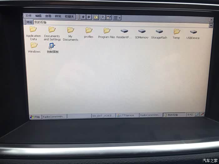

然后启动中控按着AM/FM和SET大概十秒左右就会进入车机系统页面
这个就是车机系统页面,然后点入系统状态

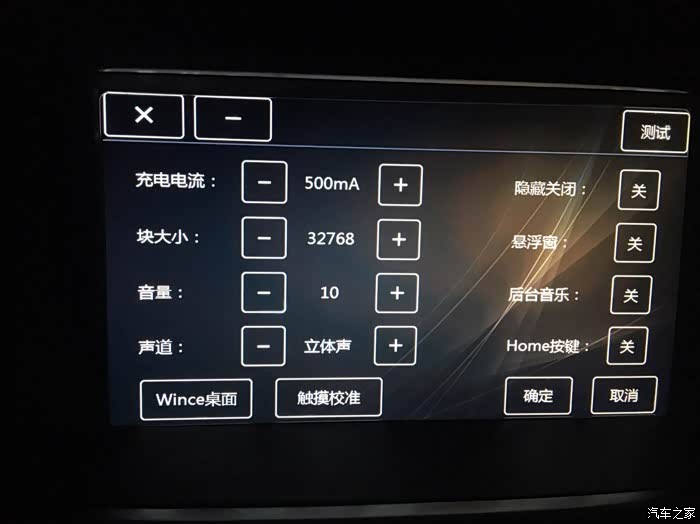

进入了系统状态后的页面,还可以看见电压等信息,然后点击两次Explorer进入下一步CE页面

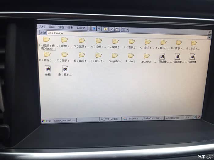

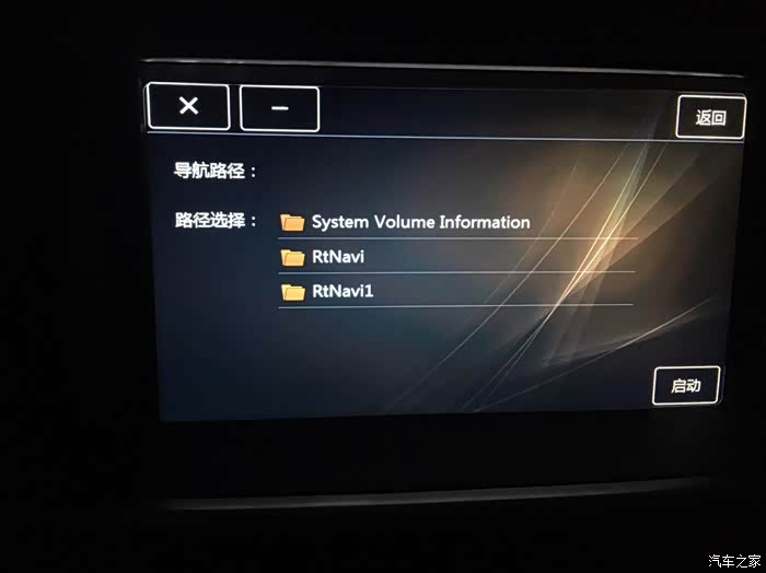

然后找到usbdrive,进入u盘
再继续找到upcarplay文件夹,打开进入然后找到replace.exe,进入正式安装测试

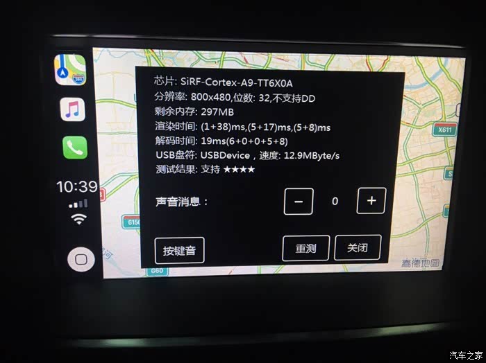

现在是耐心的等待安装和测试,测试安装成功后就会重启,那就是代表测试通过

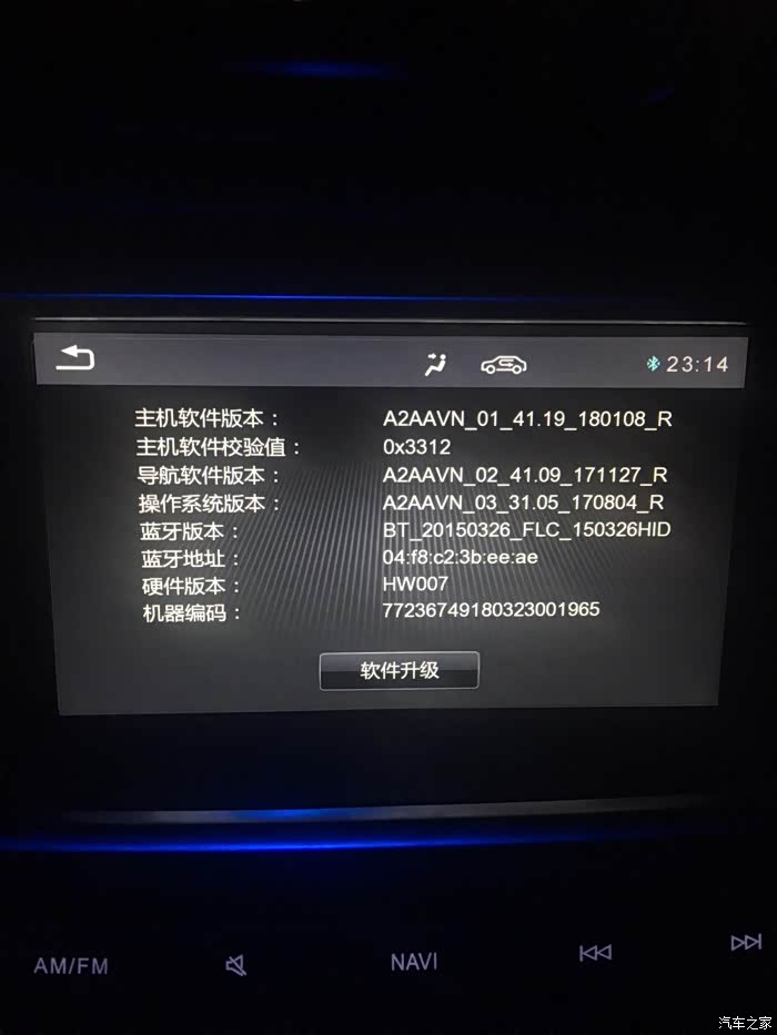

这是本人车机系统主机最新18年10的升级,原车导航係17年11月的真心旧

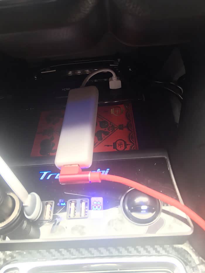

Carplay盒子到货

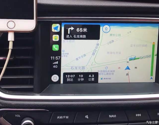

把carplay盒子插入usb口在用数据线链接到手机上面,而且需要链接蓝牙,因为导航和音乐是不同的播放渠道的声音

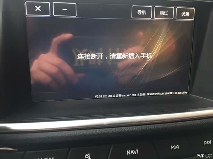

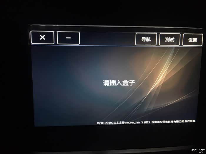

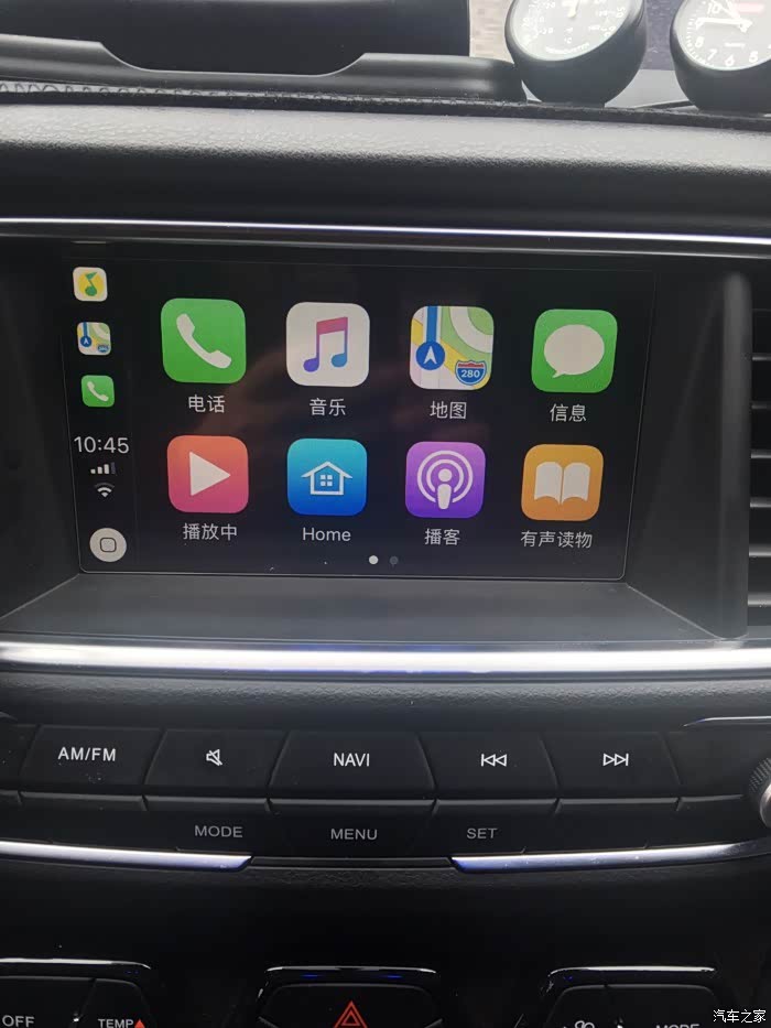

启动中控屏,按navi就会进入carplay界面啦
这里就是carplay页面啦,如果想回原车系统页面就按实体键MENU

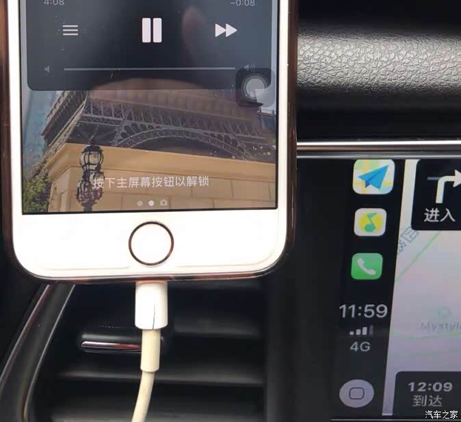

最重要的事情就是carplay可以在中控屏直接触屏操控,而且还可以按着屏幕左下方的模拟苹果按键siri进行语音控制

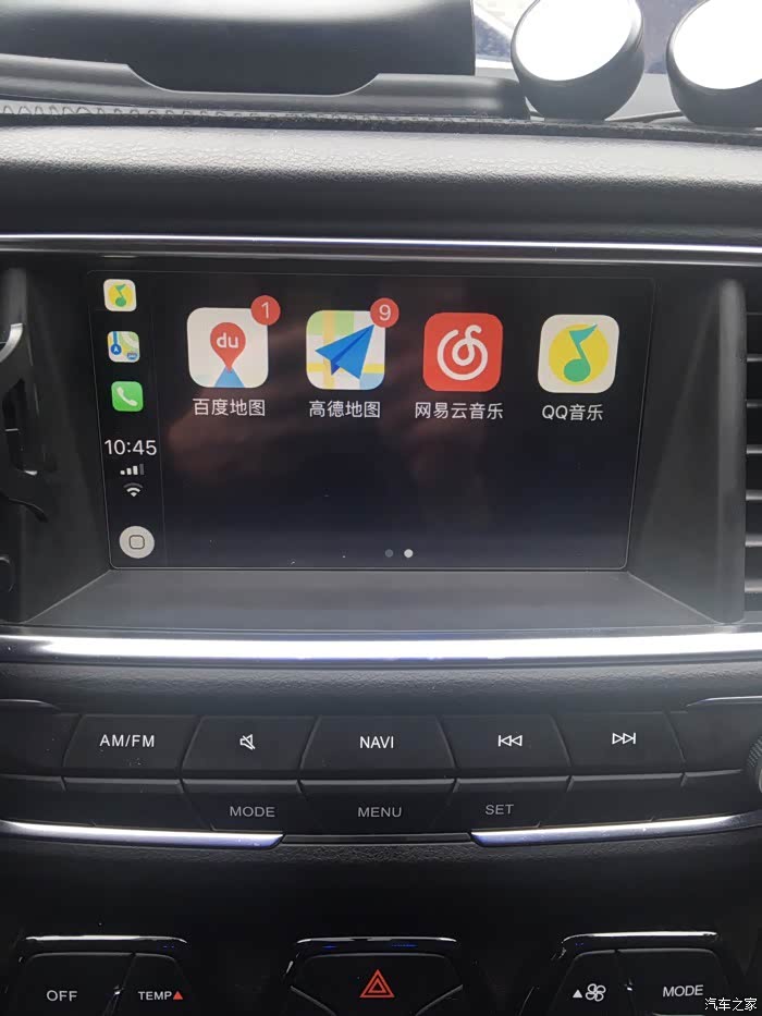

手机里面的carplay,可以把不喜欢的软件扯下来或者换位置
测试结果是融洽匹配星数是四星(最高五星?)

    这个carplay盒子和混四匹配度非常高,而且经过两天三百多公里的测试正常导航和播放歌曲没有发现延迟卡顿。保留原车系统,双系统切换,不影响原车任何功能,例如原车倒车影像、雷达、倒车轨道,navi(carplay系统)/menu(原车系统)来回切换,而且手机插着carplay还能充电,比换屏划算很多,而且比投屏好很多!盒子会有点温热,但是不会烫手,正常范围
