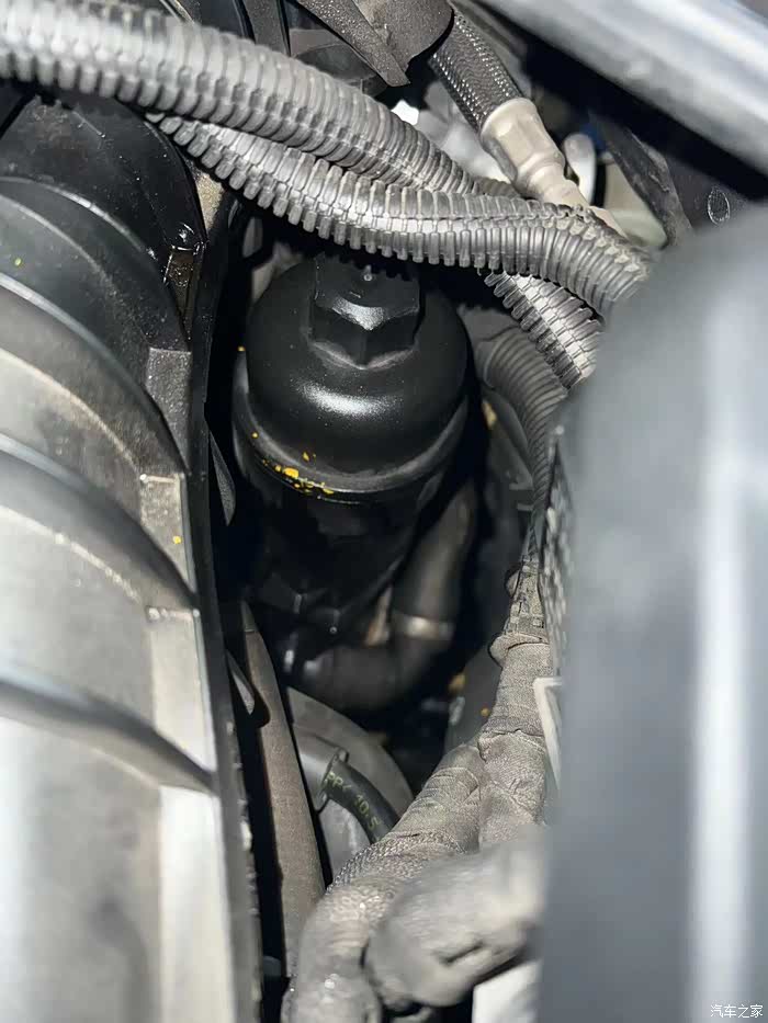

千万记得换掉整个机油滤底座总成。不要用修补件修复再继续使用。也没有必要在新总成上换用铝的修补件。
防冻液对机油滤底座的PA66-FG35材质有损害,尤其是高温情况下。。
也就是说这个部件是有寿命的。。
另外换这个总成时,边上发动机缸体水管接头最好一起换掉。。。
下面放图证明。。

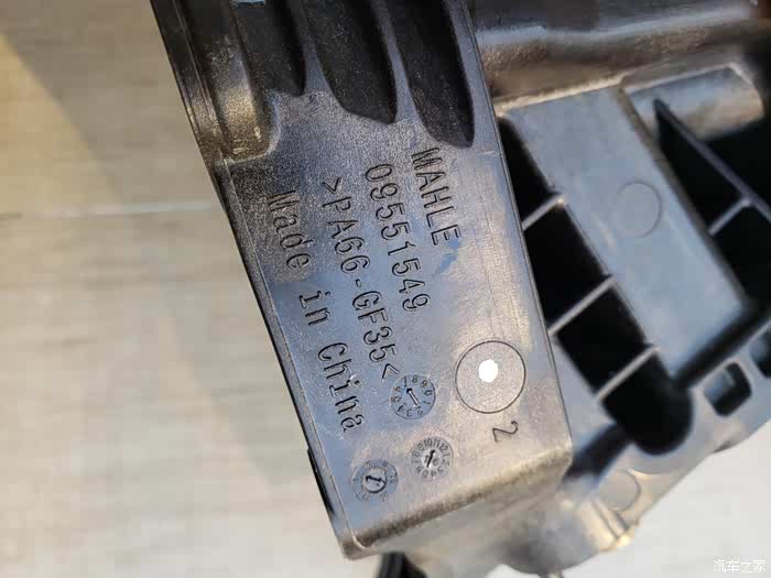

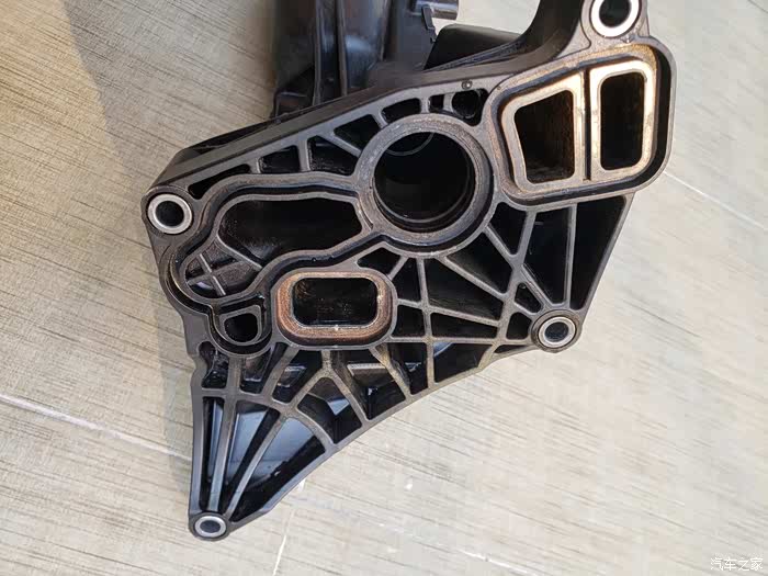

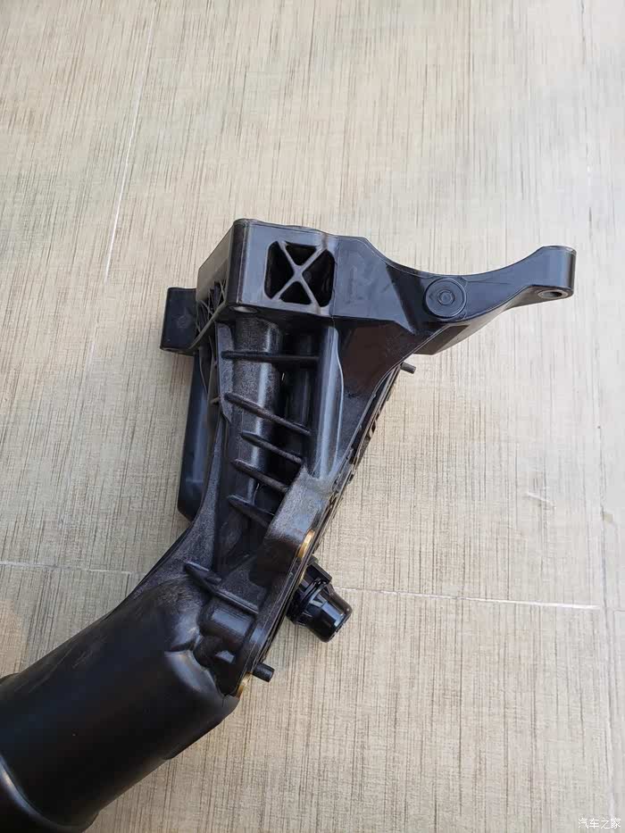

漏水换下的机油滤底座一个,已经清洗+拆解。换热器和油路止回阀 已经拆掉。
材质 PA66-FG35

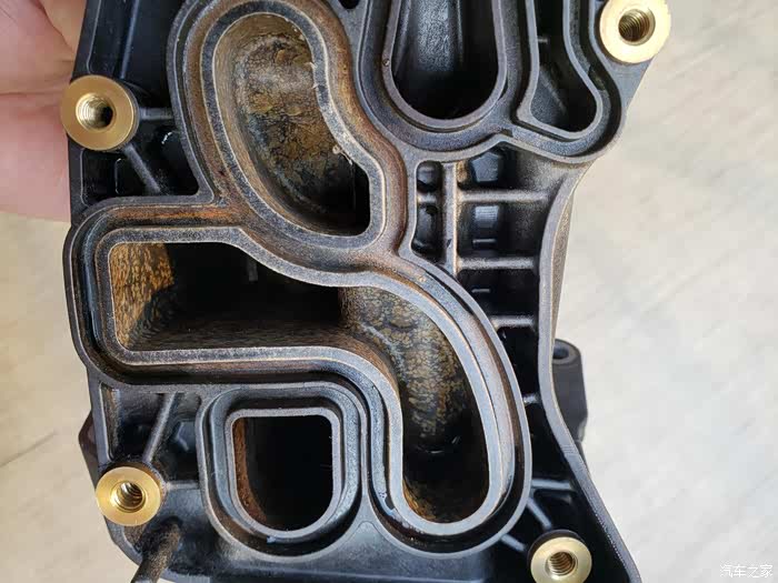

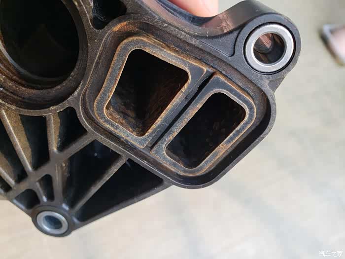

所有水道都存在老化情况。油通道反而没有问题。

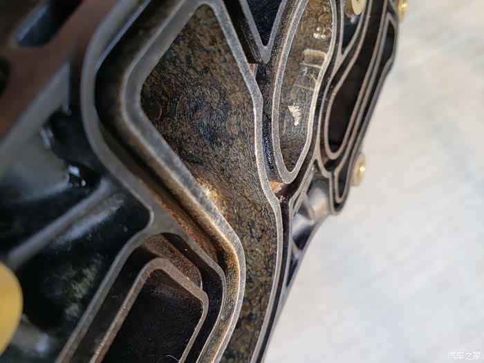

整个表面已经酥了,轻轻就能刮下
