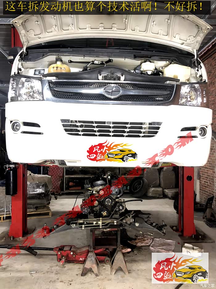

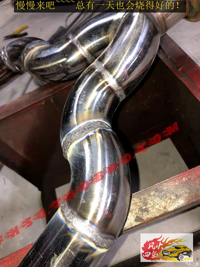

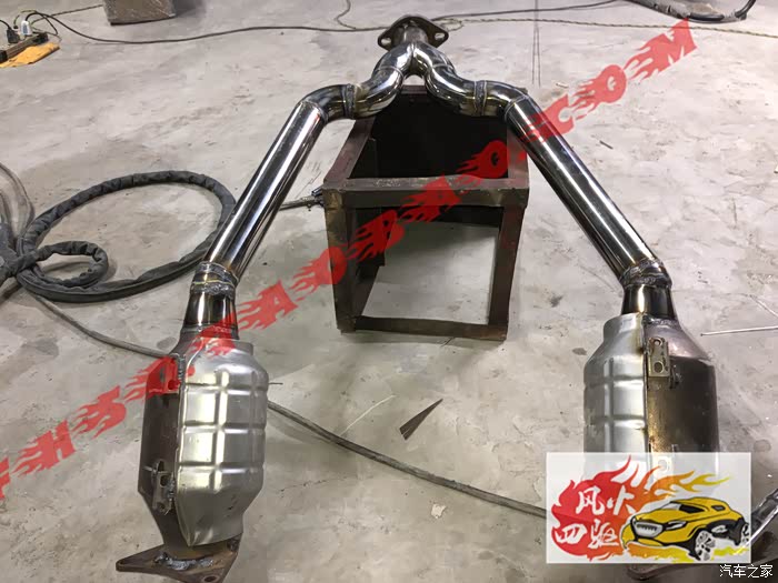

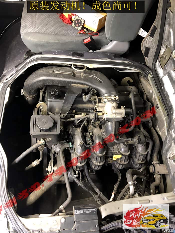

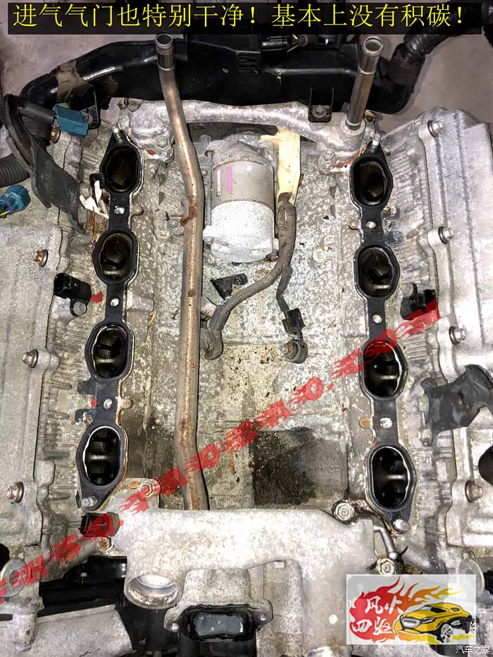

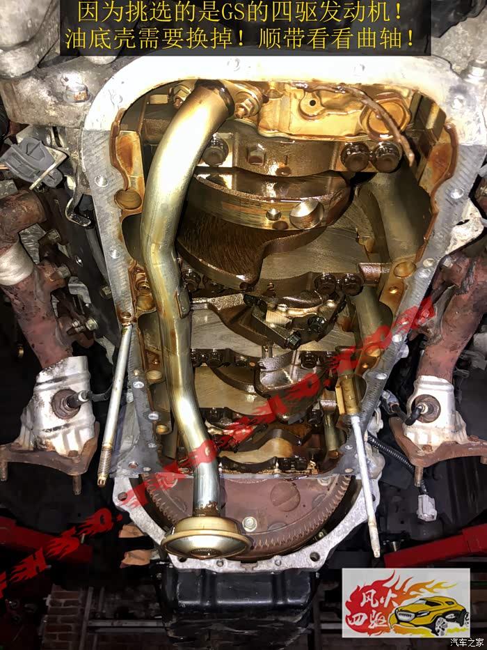

施工内容如下

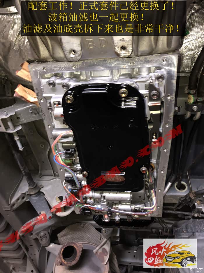

1、改雷克萨斯GS430 3UZ V8 4.3排量六档手自一体自动变速箱
2、调整底盘舒适性,更换四根九段软硬可调减震及相关底盘改动
3、加装后桥电控差速锁,户外活动时能提高自己的脱困能力
每个人改车都有自己的需求,车主这套配置是我为他量身定制的方案,根据他平时的用车需求而定制!其实车主的初衷很简单,就是想要改成自动波的!但是对波箱又有一定的追求!非得是6AT自动波箱!其他的就由我做主就行!所以最理想的就是这套方案了!经济实惠!比起其他很多动力总成,这套方案性价比太高了!也很适合车主!因为他是个很佛系的车主!嘿嘿~~~
