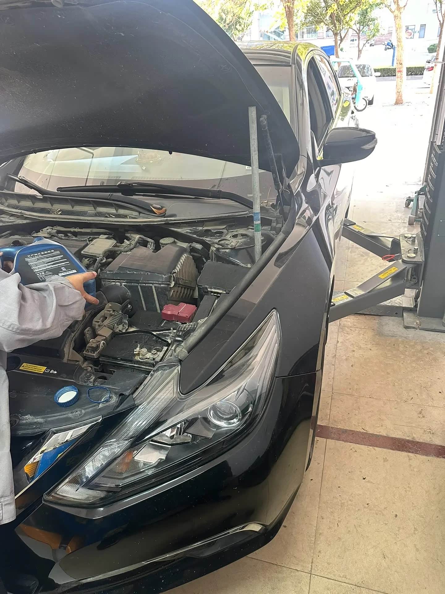

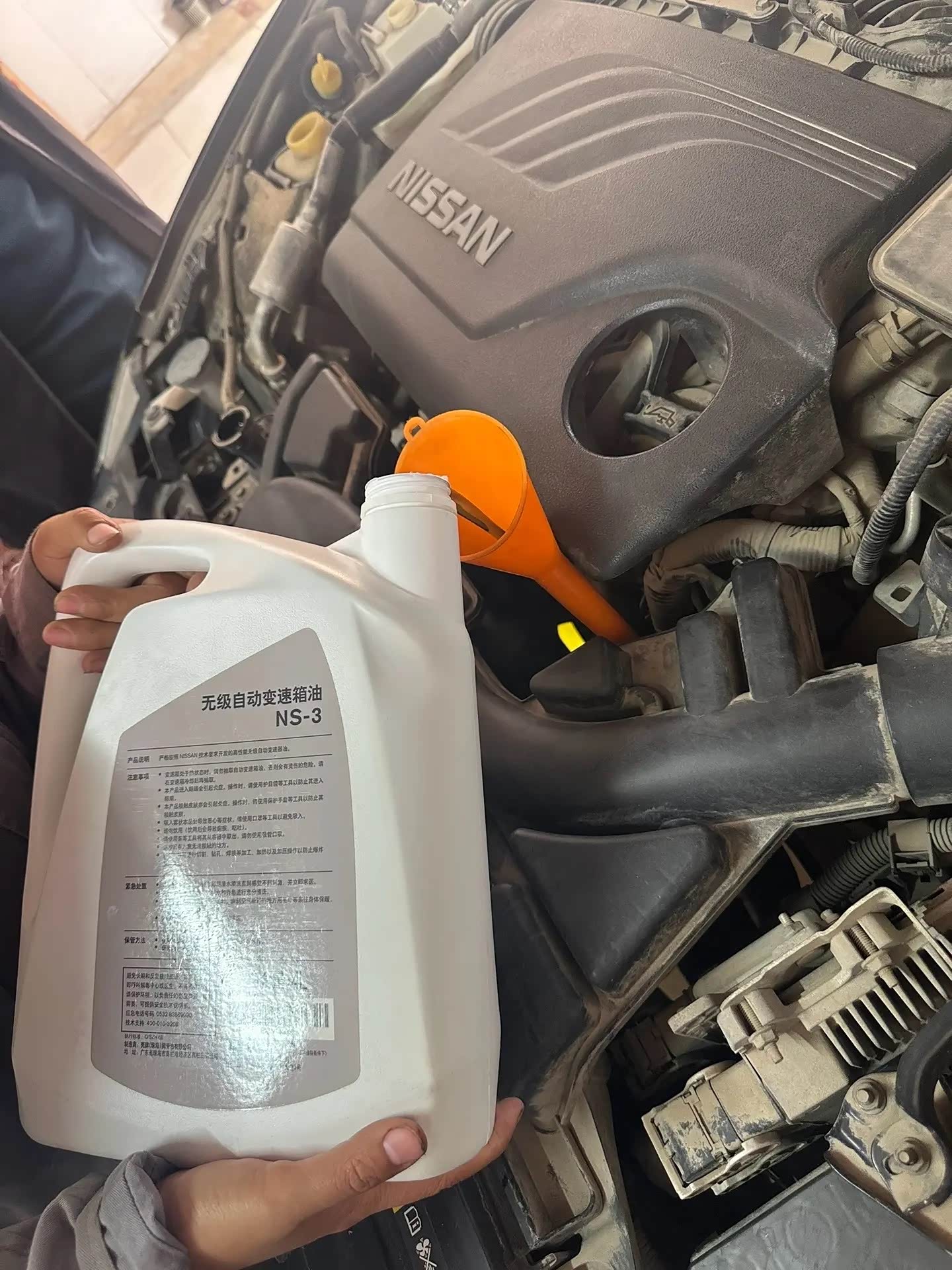

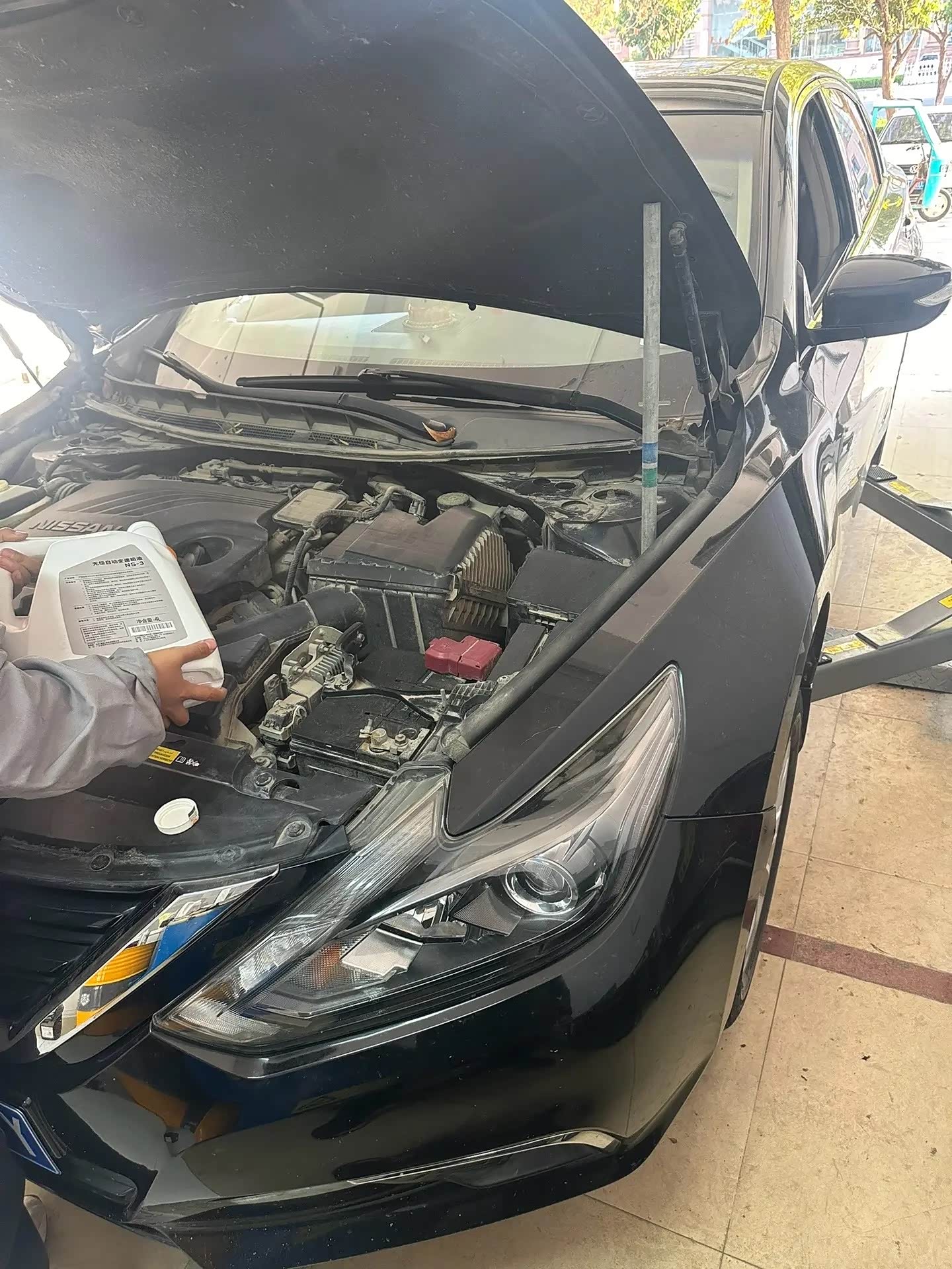

变速箱油与CVT养护: 天籁CVT变速箱的换油周期一直是车友圈的争论热点。官方手册建议常规驾驶10万公里更换,但考虑到国内拥堵路况频繁启停导致变速箱油温升高、加速油液氧化,12万公里已是必做项。我坚持采用循环机换油彻底清洗,虽然比重力换油多耗几升油,但能将旧油残留量控制在5%以内。师傅同时拆洗了油底壳和滤网,放出的旧油已呈褐色且有金属碎屑,属实该换了。此外,我提前检查了正时链条、VVT轮和链条张紧器的状态——毕竟根据大量车主反馈,MR20发动机在12万至15万公里普遍容易出现正时链条拉长问题,一旦中招,全套更换费用高达8000元。提前排查总比半路抛锚强。最后,机脚胶老化和悬挂胶套也是检查重点,毕竟12万公里走下来,底盘橡胶件老化在所难免。

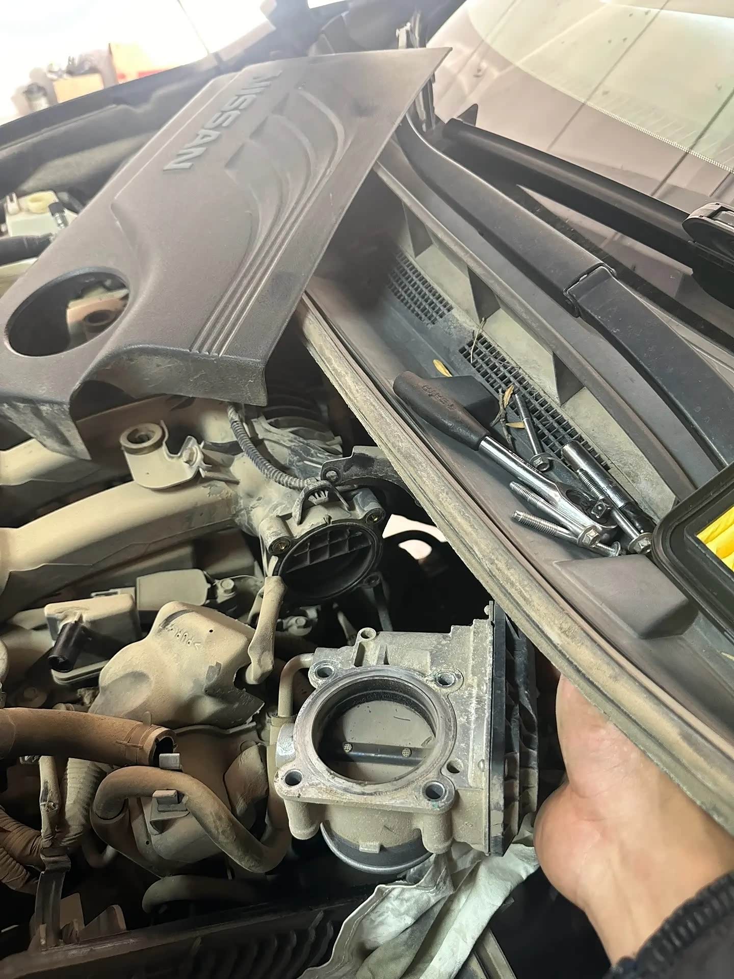

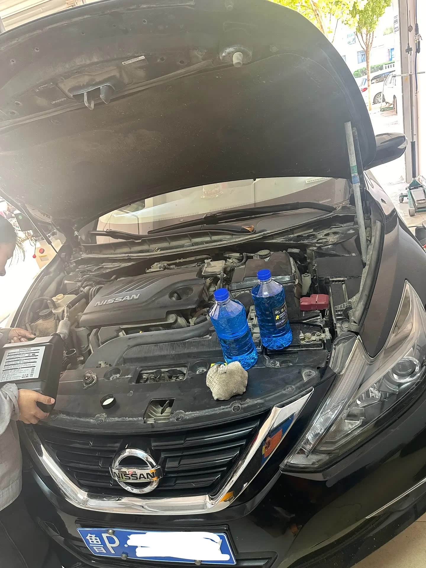

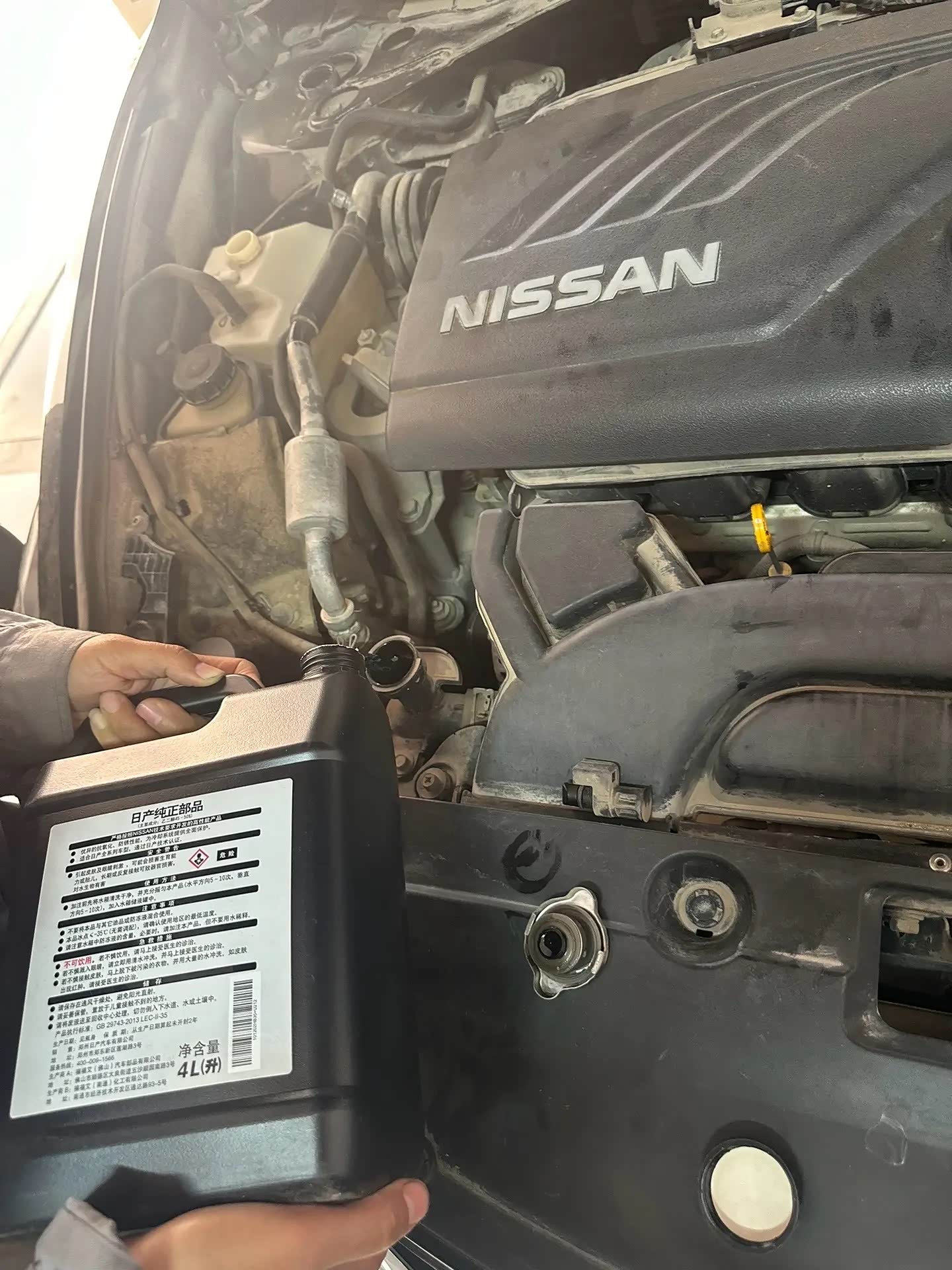

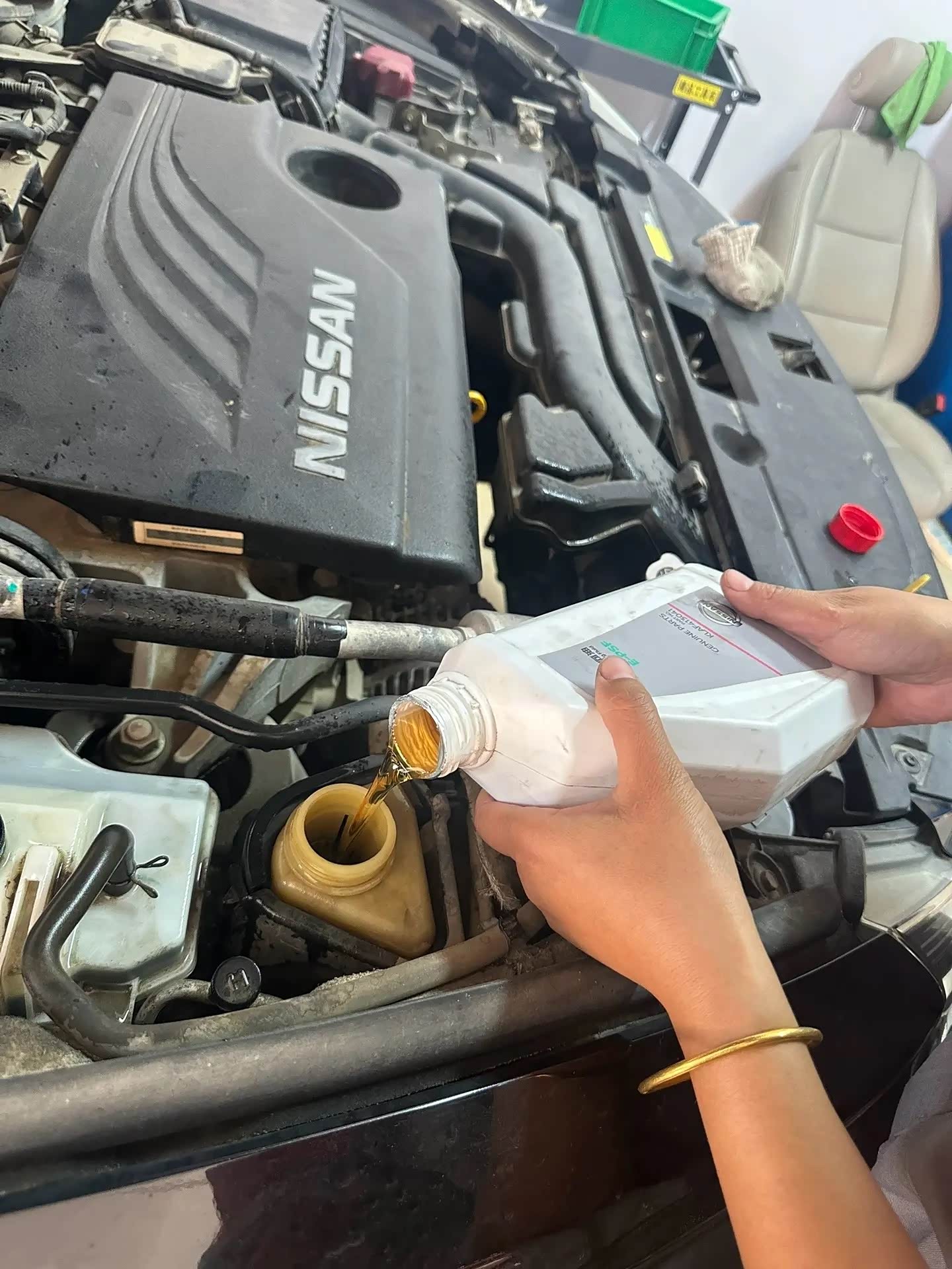

发动机与油液系统: 12万公里大保养建议更换机油、机滤、空滤、空调滤芯、刹车油、防冻液,一套下来总花费在1200元左右。机油我选用了0W-20全合成机油,符合日产MS-1229认证标准,虽然贵一点,但对这台发动机更友好。防冻液每两年或4万公里更换一次,防止水箱结垢影响散热。考虑到12万公里的里程,我还做了节气门和喷油嘴清洗,并更换了火花塞。
