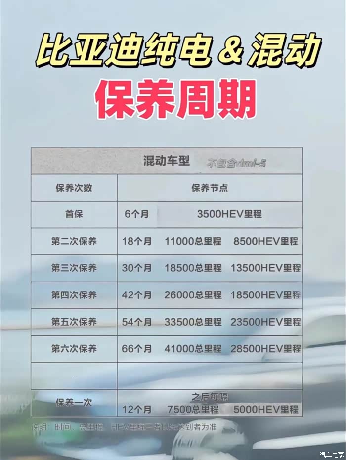

求教各位大佬,我车已经做完第二次保养了。比亚迪混动车型保养到底是按照什么标准啊?我这边的销售说是总里程7500km或者1年谁先到就要保养一次,对于我这种经常EV行驶的,去保养是不是有亏了?因为送的都是380的基础保养。
要是这样的话,总里程到了如果,HEV不到,我就到别的店做电保。HEV满了5000就去使用送的保养?

我现在总里程三万七,HEV才8100,所以我都是做三电保养170元,HEV到了才换机油

4代……保养周期方面,总里程周期要求……
相对频……7500……
没有5代dm那么放宽

现在保养只看这两点:1、HEV够不够5000㎞。 2、距离上一次保养的时间够不够一年。以上两点先到为准。

对于你这种经常EV行驶的情况,虽然发动机使用较少,但不建议只按总里程或者只按HEV里程来判断保养时机。你的是新车,如果你分开保养或者到外面保养,会影响你的车子的整体质保。

可以这样做保养 HEV没有到7500 就自己出钱做电保 到7500就用送的保养 机油保养免费

尽量按照官方保养要求,这样后期车辆出现问题,不至于相互扯皮,混动里程不到,可以只做电保,不要使用优惠券,那样太浪费,电保也就一百多块钱。

你们那的政策和我们这边不一样呢,我们这边的比亚迪都是看hev行程,5000或是8000公里,不看ev里程或是没到相应公里数到了一年时间就去保养。
