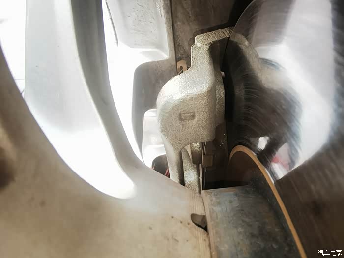

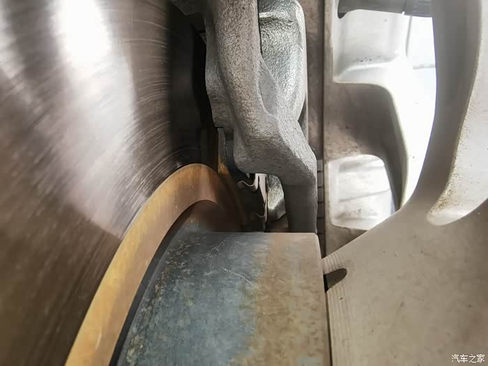

最近打算出去自驾游,去四儿子店做了个小保养,保养师傅说后刹车片该更换了,还教我怎么看刹车片磨损情况。

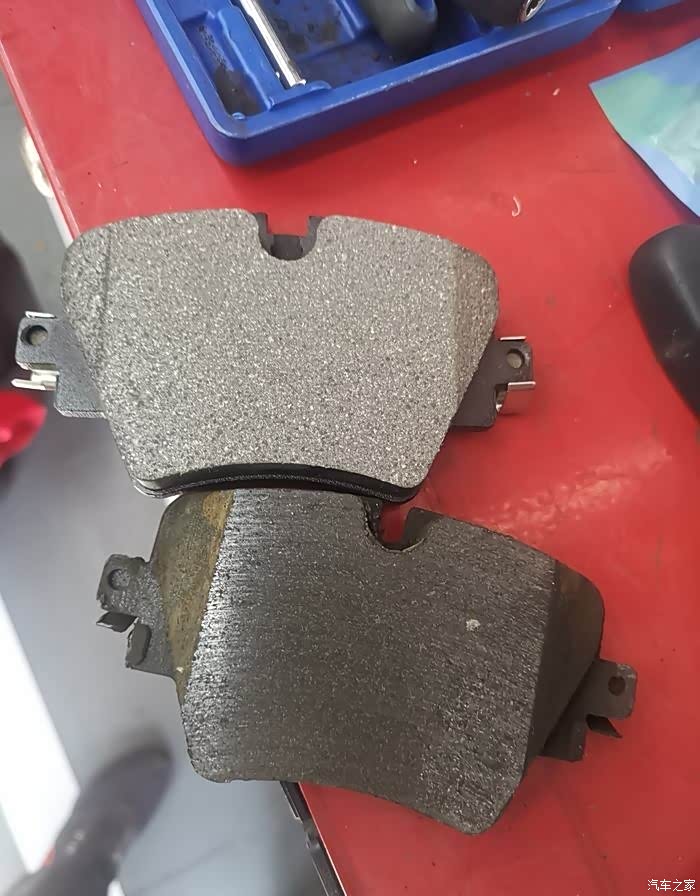

后刹车片已经磨损很多
前刹车片磨损还算可以,打算下次再换

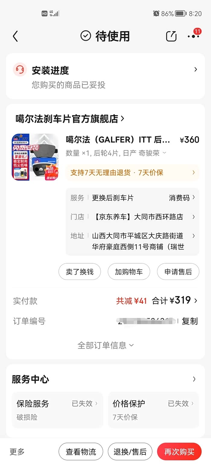

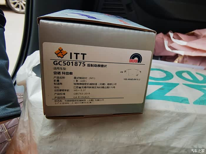

确认了后刹车片确实已经快到极限了,本着安全第一,决定更换,四儿子店师傅说原厂刹车片太硬,而且有异响,所以不打算在四儿子那里更换。于是自己在网上做了做功课,于是决定在某东的噶尔法旗舰店买套后刹车片,噶尔法是属于的意大利品牌,在刹车片的领域也是数一数二的存在,只是宣传力度不如其他,客服根据车架号推荐了款型。
今天到货后,直接到某东养车进行更换,如果大家实在不知道什么时候换刹车片,那就等刹车片磨到金属盘报警再换,有报警声必须第一时间更换,不然刹车盘会受损,严重的还要更换刹车盘。

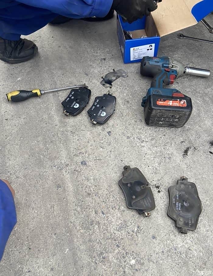

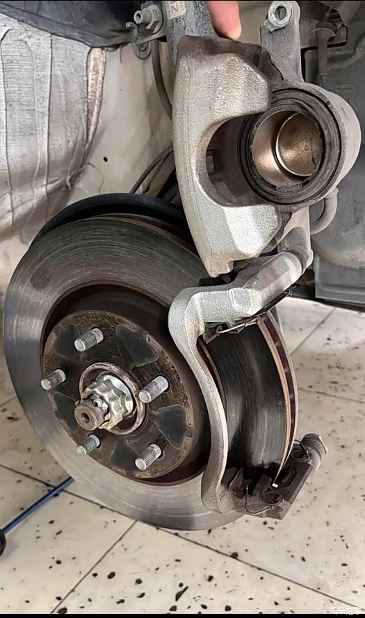

奇骏这一代电子手刹,后轮要用专检电脑释放后刹车才能拆下卡钳。
最后,在换好刹车片后,师傅先上车踩几脚刹车,师傅说这一步非常关键,因为在刚换好刹车片时,刹车分泵活塞与刹车片和刹车盘之间的间隙比较大,前两脚刹车往往不起作用,必须先踩几脚让分泵活塞、刹车片与刹车盘它们之间没有间隙才行。这样踩刹车才会起作用。
