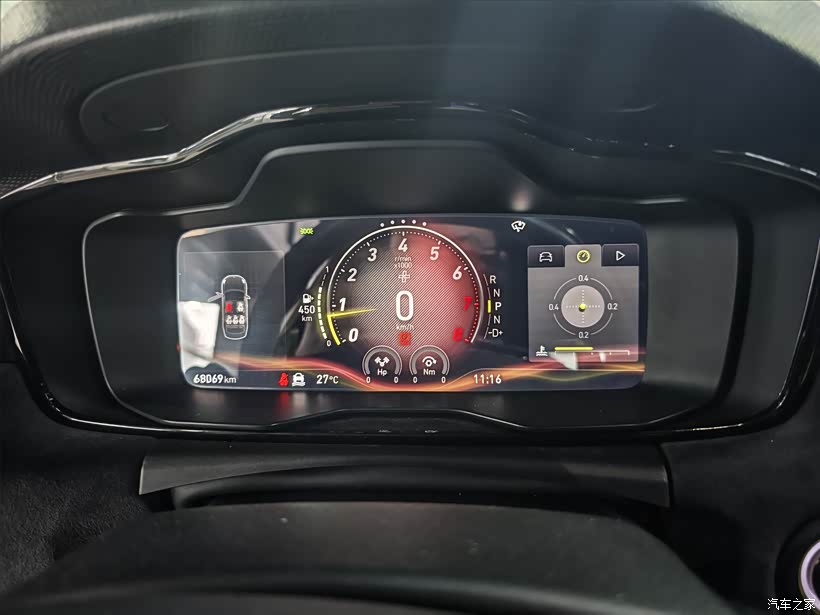

先简单介绍下我的车况,给各位同款车主做精准参考。我的座驾是22款领克03+四驱性能套装版,从提车到现在马上满四年时间,日常以市区通勤、周末短途自驾为主,偶尔会跑高速,目前总里程已经跑到了68000多公里。四年时间、近七万公里的高强度使用,这台T5动力的03+整体状态依旧非常能打,254匹马力的动力输出依旧强劲、底盘紧致无松散、四驱系统工作稳定,这也得益于我一直坚持全程4S店规范保养。

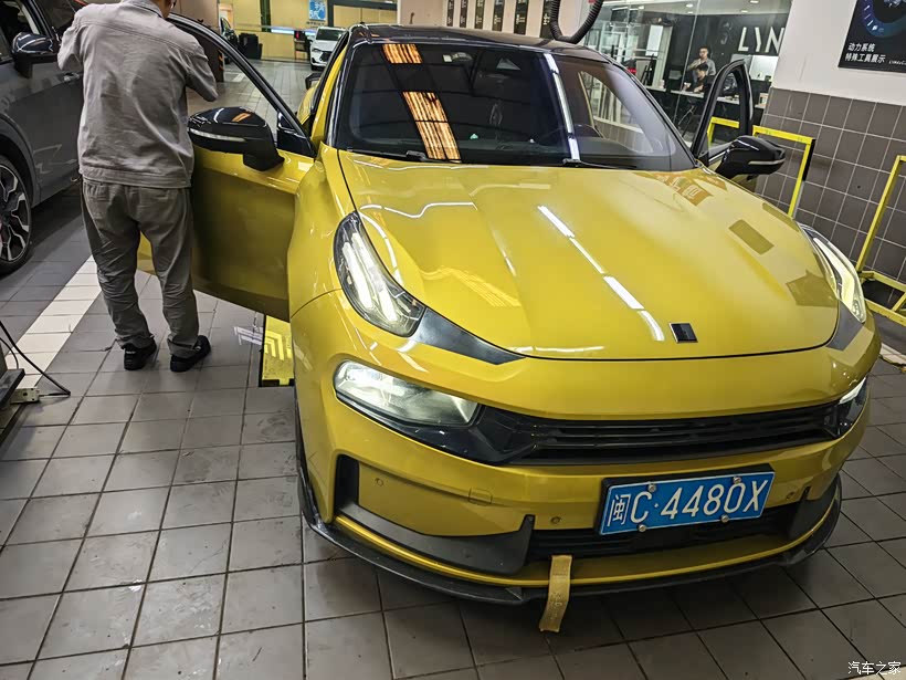

按照预约时间,我十一点多准时抵达领克4S店,门店的售后接待专员第一时间上前接车,流程非常专业高效。接待人员首先核对了我的车辆信息、保养记录、当前里程和车龄,结合官方保养手册,和我逐一确认本次需要施工的全部保养项目,同时提前告知每个项目的作用、收费标准,全程没有任何隐形消费、没有推荐多余的付费增值项目,这点我真的要夸一下领克的售后体系,对比很多品牌强制推销保养项目,领克的售后透明性做得非常到位。
因为到店时间临近中午,店内的维修技师基本都结束了上午的施工,准备午休用餐。接待专员和我沟通后说明,我的车辆信息和保养项目已经全部录入系统、预留好了专属工位,只需要等下午技师上班,就可以第一时间开始施工,完全不会耽误进度。于是我就安心把车停进售后工位,先去门店休息区用餐休息,坐等下午的保养施工。

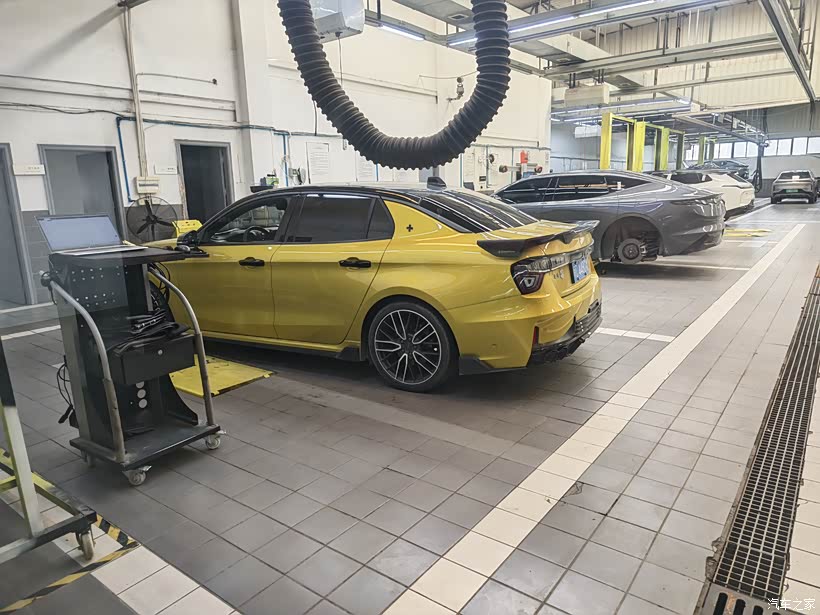

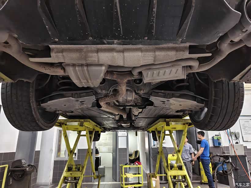

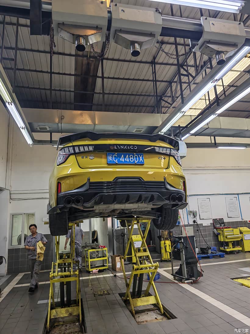

简单休整过后,下午两点门店技师正式开工,我也跟进观看了整台03+的大保养过程,接下来就给大家逐项拆解本次七保的所有必做项目、耗材规格、原价费用,每一项都是68000公里、四年车龄03+的刚需项目,没有一项多余!

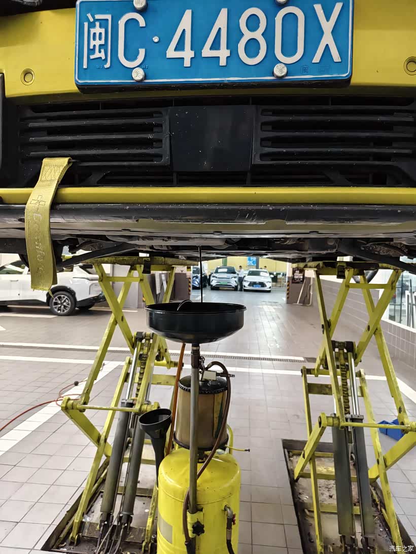

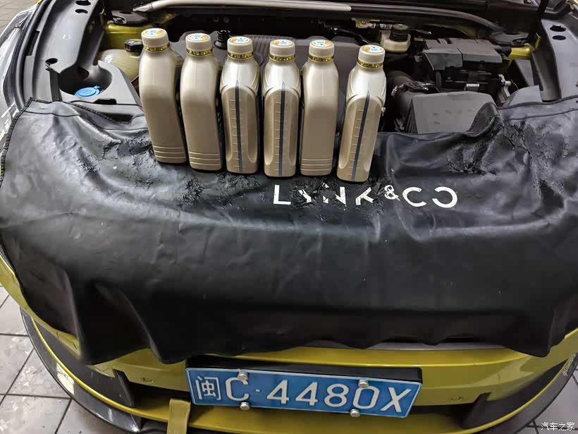

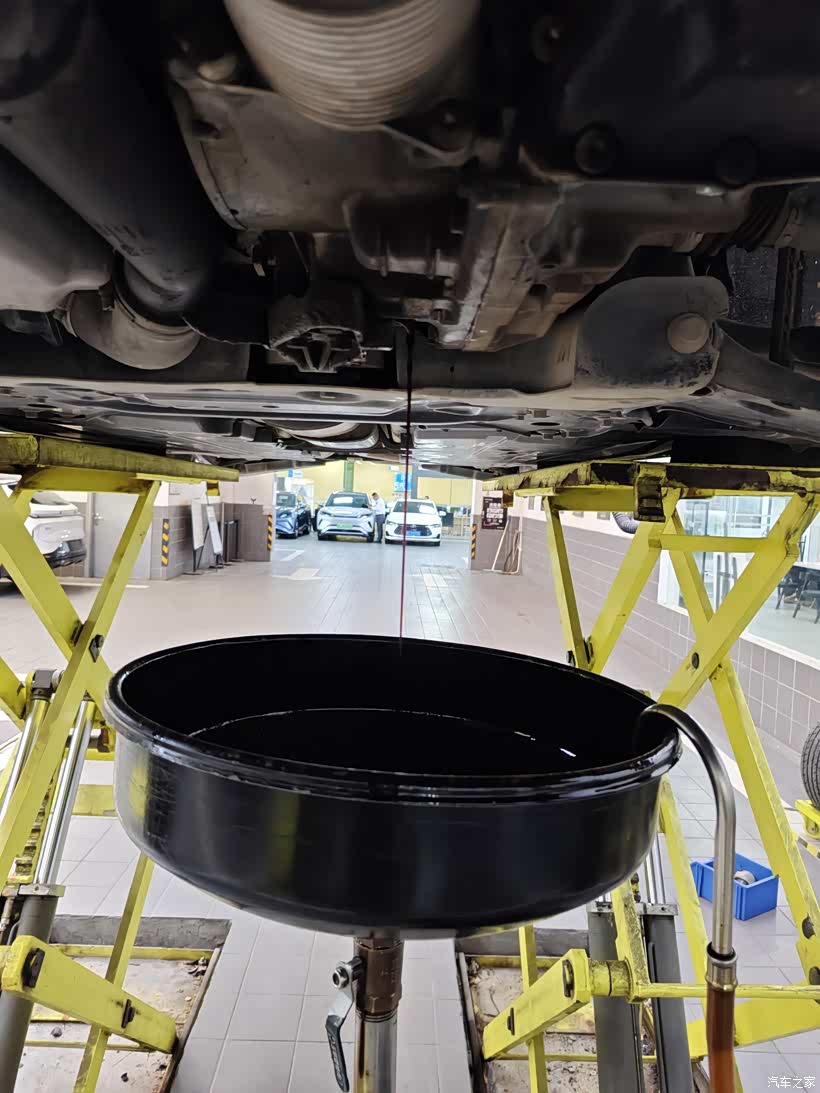

第一个核心项目:更换T5发动机全合成机油+机油滤芯
领克03+搭载的是沃尔沃同源的T5 2.0T涡轮增压发动机,最大马力254匹,也是整车的核心大件,对机油规格、加注量有严格的官方标准,绝对不能混用普通机油、不能减少加注量。官方规定03+ T5发动机保养,必须使用领克专属0W-20原厂全合成机油,这也是适配涡轮高功率发动机的专用机油,能最大程度保护发动机、降低磨损、保持动力响应。
和普通1.5T、低功率2.0T领克车型不同,03+的T5发动机机油加注量更大,单次保养需要5.5L机油。领克原厂机油为1L独立瓶装,单瓶官方售价132元,所以本次保养直接更换了6瓶原厂机油,满足发动机机油加注标准。同时搭配原厂机油滤芯一同更换,这也是每次大小保养的基础必做项目,过滤机油杂质,保证发动机润滑清洁。

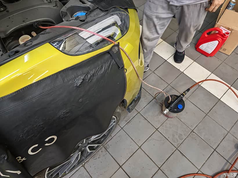

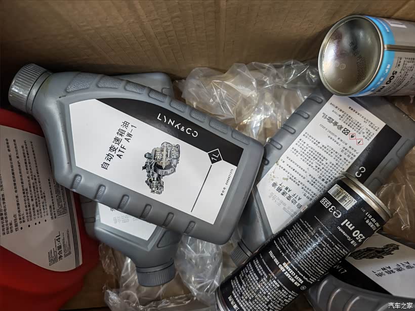

第二个核心项目:更换爱信8AT变速箱油
领克03+全系标配爱信8AT手自一体变速箱+智能四驱系统,这套动力传动总成的稳定性和耐用性公认优秀,但也是需要定期更换保养的核心部件。根据领克官方保养手册,车辆四年/六万公里为变速箱油更换黄金周期,我的车辆68000公里、四年车龄,刚好达到更换标准,绝对不能拖延。
原厂适配的爱信8AT变速箱专用油,单瓶官方售价126元,本次采用重力更换的标准方式,一共使用4瓶变速箱油,完全满足变速箱油更换容量要求。定期更换变速箱油,能够有效清除变速箱内部的油泥杂质,改善变速箱换挡顿挫、迟滞问题,保护四驱变速箱的传动结构,延长变速箱使用寿命,对于四驱版03+来说,更是保证四驱系统平顺工作的关键。

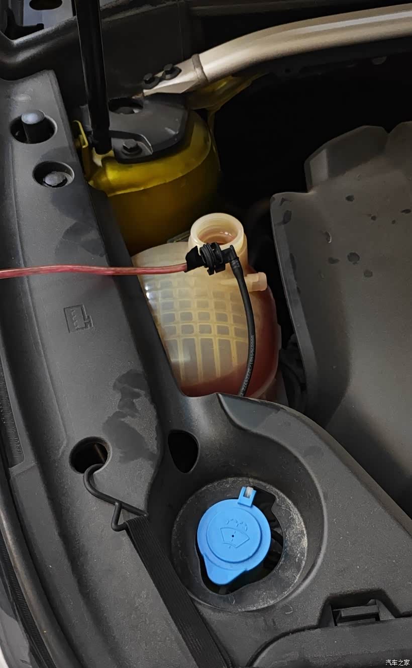

第三个核心项目:更换原厂防冻液
防冻液也就是发动机冷却液,主要作用是给发动机降温、防冻、防腐蚀、防水垢,属于全车油水里的长效耗材,但并非终身免维护。我的车子四年行驶接近七万公里,从提车至今从未更换过防冻液,经过四年的使用,防冻液的防冻、防腐、降温性能已经大幅衰减,内部也产生了轻微水垢,满足官方更换周期,因此本次纳入必换项目。
领克原厂长效防冻液适配03+全系车型,兼容性强、防冻沸点参数精准,全车更换仅需1瓶即可完成,单瓶官方统一售价126元。更换全新防冻液后,能彻底解决旧液性能衰减的问题,保证夏季发动机不高温、冬季不结冰,全方位保护发动机冷却系统。

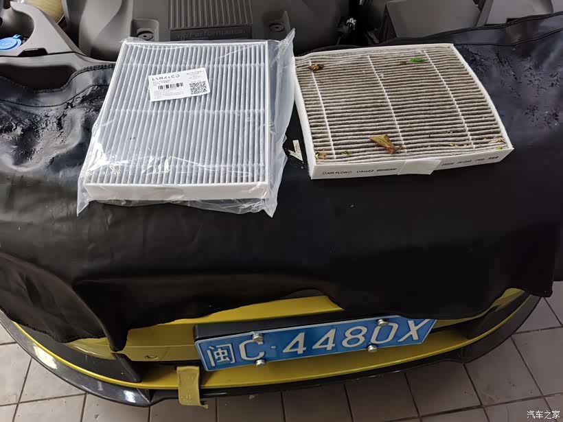

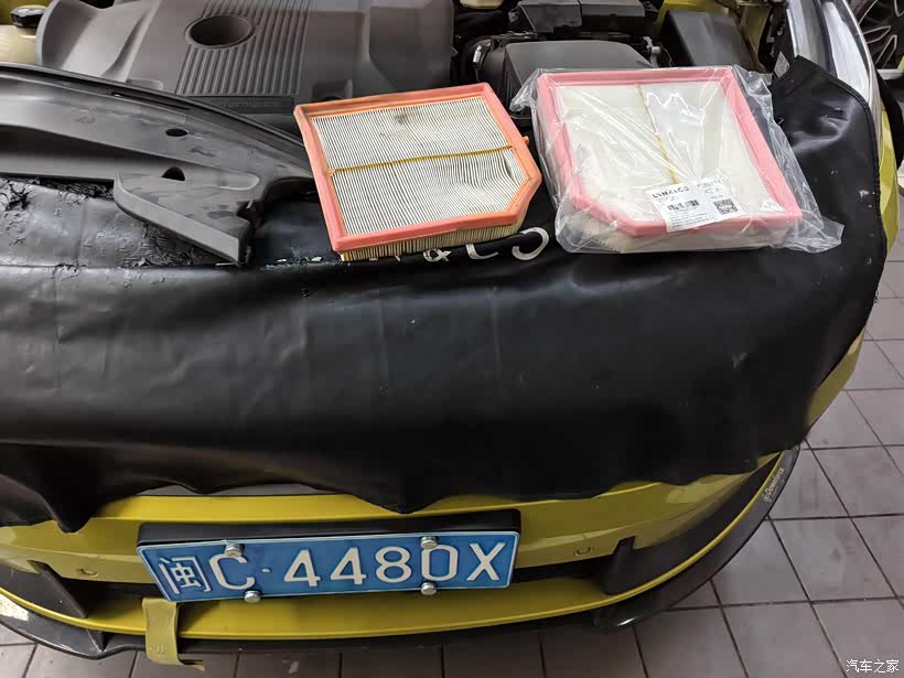

第四个常规耗材项目:更换空气滤芯+空调滤芯
空气滤芯和空调滤芯属于车辆高频易损件,也是每次中大型保养的常规更换项目,成本不高但实用性极强。
空调滤芯主要负责车内空气过滤,过滤灰尘、花粉、异味、细小颗粒物,直接关系车内驾乘人员的呼吸健康。领克原厂空调滤芯单价66元,长期不更换会导致滤芯堵塞、车内出风变小、空调有异味、空气质量变差,每次保养的时候基本都换新,车内新风效果瞬间拉满。
空气滤芯则是发动机的呼吸系统,负责过滤发动机进气的灰尘杂质,保证发动机进气纯净、燃烧充分,直接影响动力和油耗。原厂空气滤芯单价119元,价格比空调滤芯更高,过滤精度、适配性都是副厂配件无法比拟的,长期使用堵塞后会导致动力下降、油耗升高,因此本次一并更换全新原厂配件。

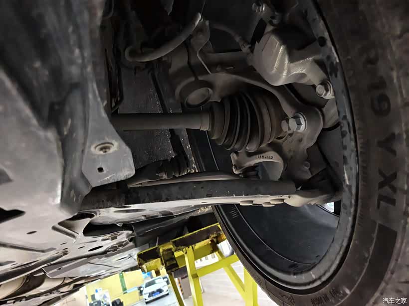

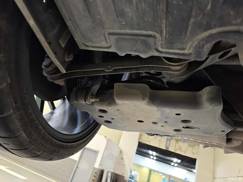

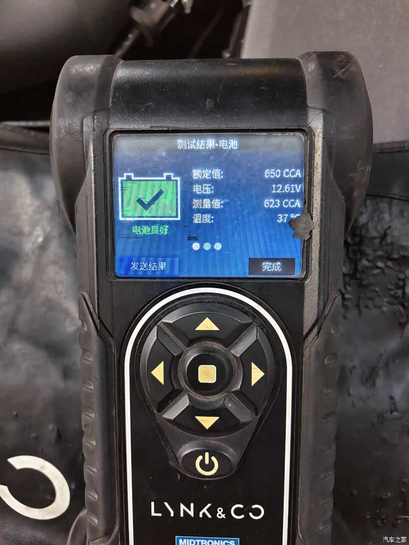

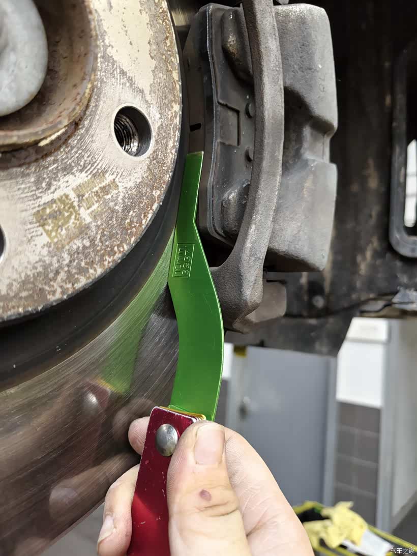

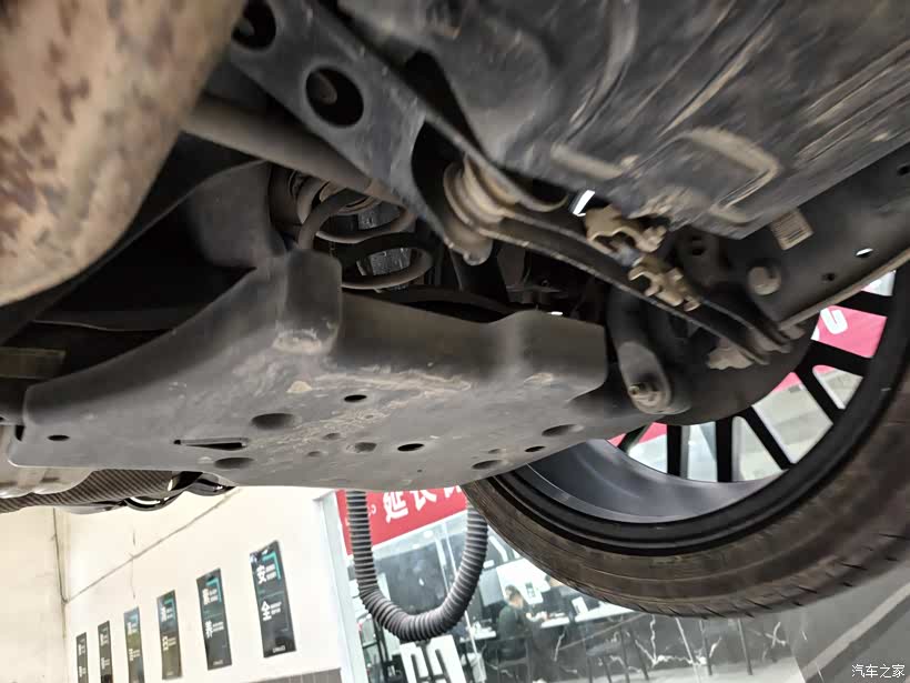

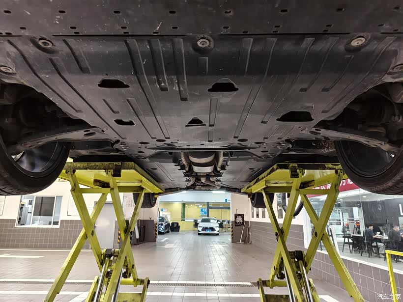

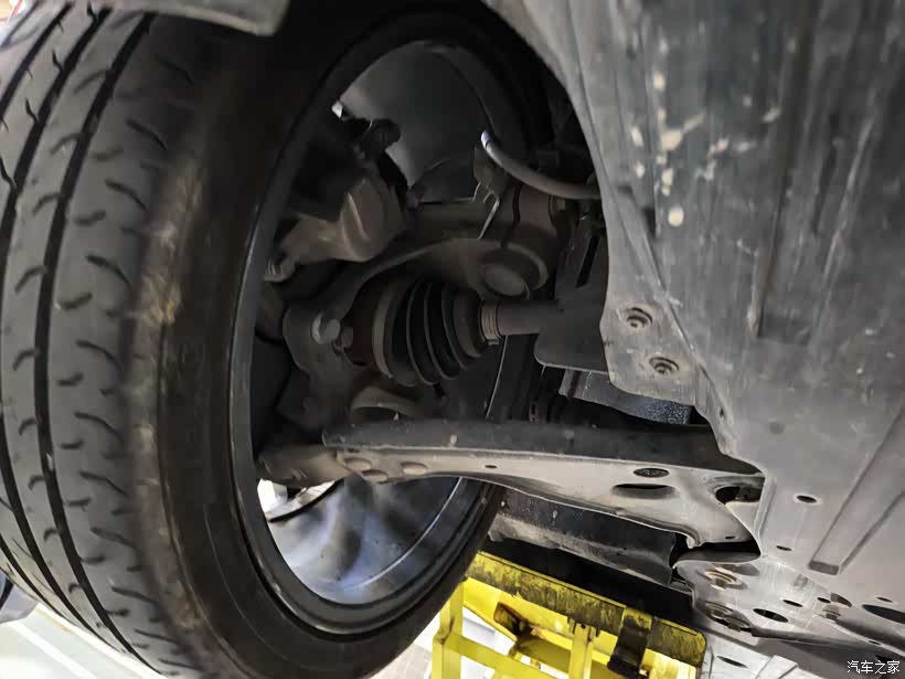

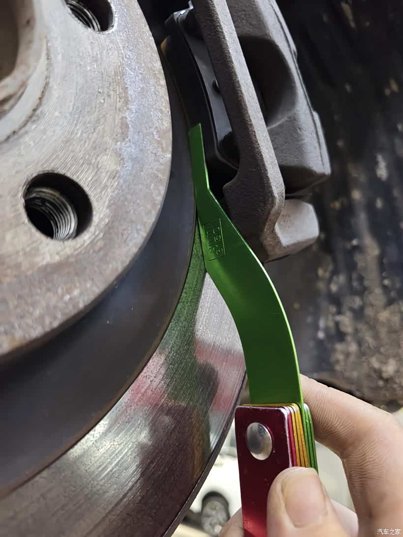

以上所有保养项目、原厂耗材全部更换完毕后,4S店技师还做了全车免费深度检测,这也是领克保养的专属增值服务。技师详细检查了发动机工况、变速箱数据流、四驱系统、底盘悬挂、轮胎胎压磨损、刹车系统、全车灯光、电瓶电压、管路密封情况,同时重置了车辆保养里程,全方位确认全车状态,确保保养后车辆无任何隐患。

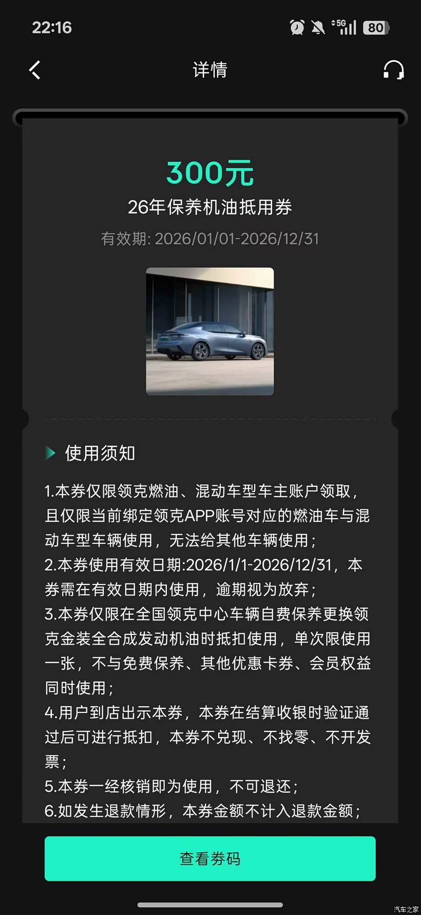

第一重福利:年度300元无门槛保养抵用券
领克官方每年都会给全系认证车主自动发放一张300元售后保养无门槛抵用券,无消费门槛、无使用套路,所有保养耗材、工时费都可以直接抵扣,有效期一整年。本次保养我直接使用了年度300元券,2203元原价总费用抵扣后,费用变为1903元。

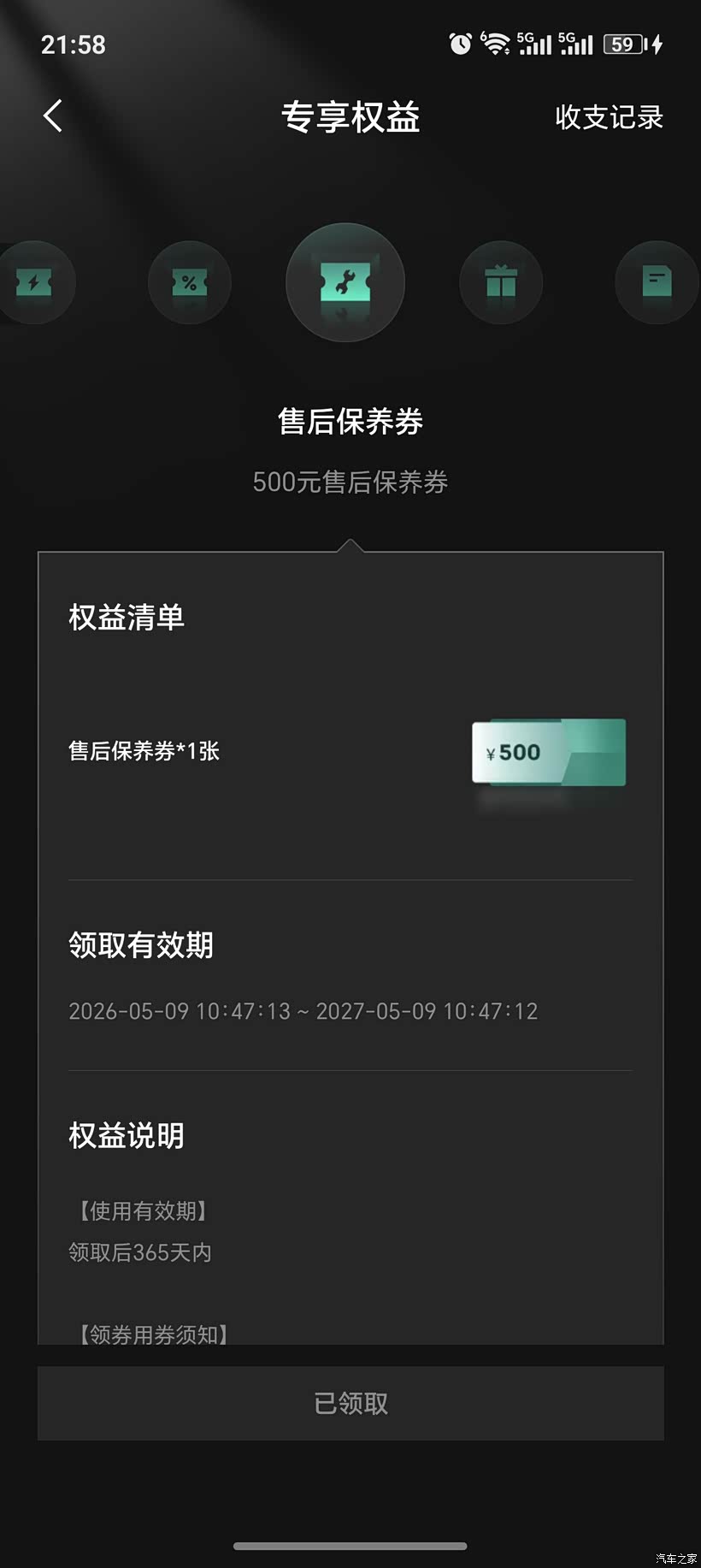

第二重福利:能量体达到限定数量时,可以领取500元大额抵用券
领克APP的能量体体系是老车主专属福利,日常开车、打卡、参与社区活动、分享用车动态都可以积累能量体。当能量体累计达到5000、10000档位时,就可以免费领取500元售后保养抵用券,这是领克含金量最高的保养福利券。本次保养我直接使用500元抵用券,抵扣后费用从1903元变为1403元。

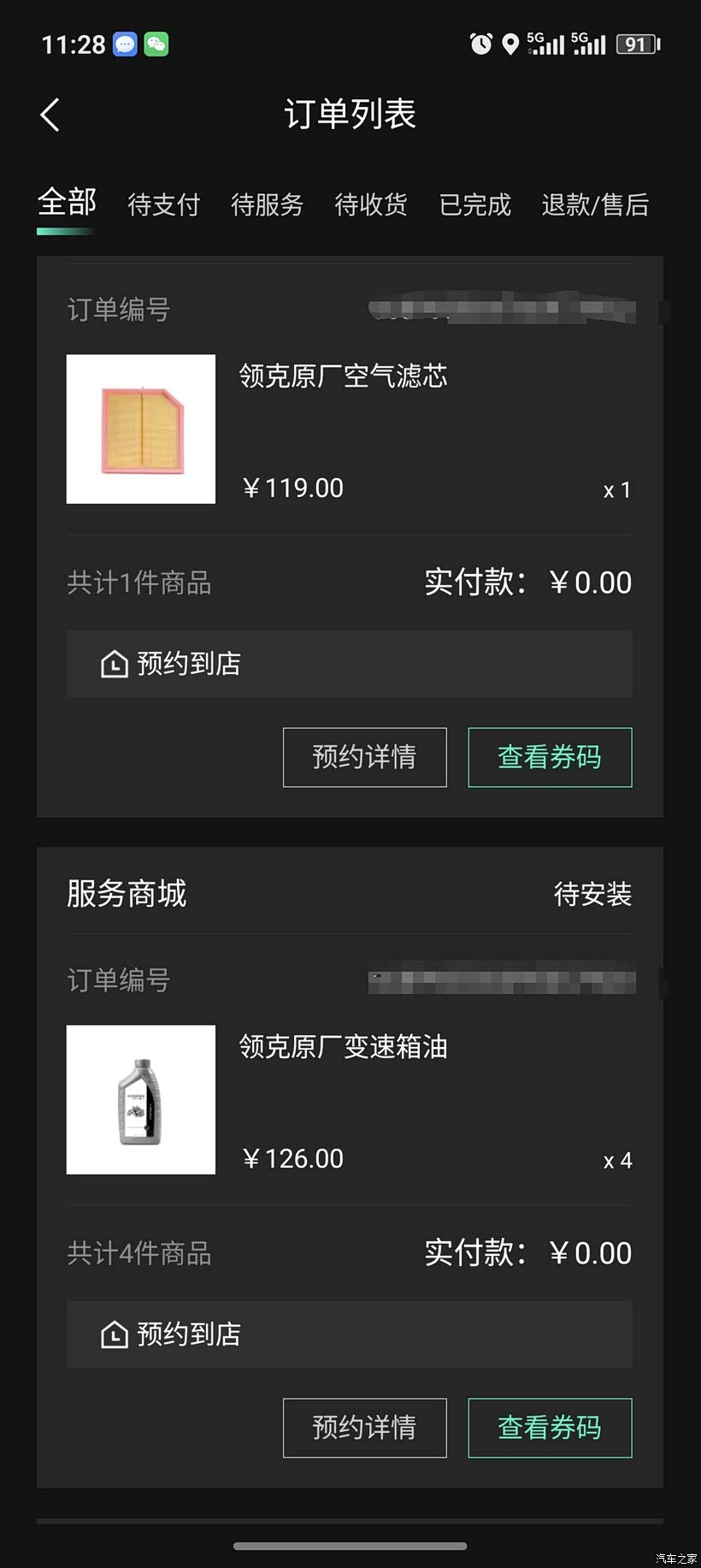

第三重终极福利:领克商城积分兑换原厂耗材(领克钱领克花)

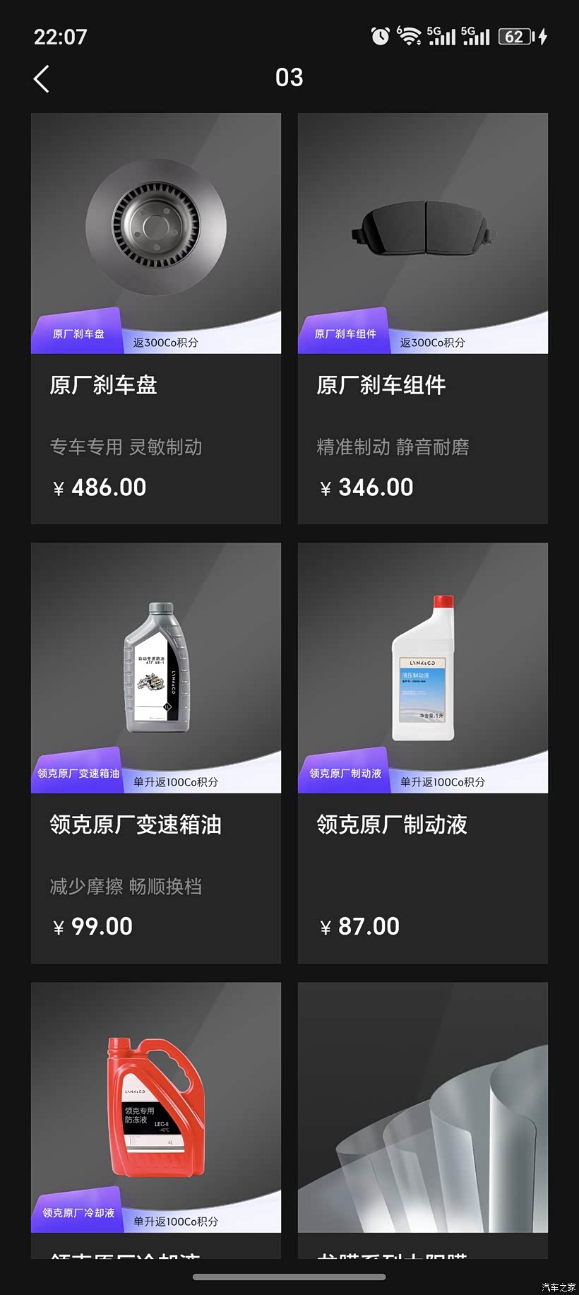

这是老车主最核心的省钱技巧,没有之一!领克车主日常积累的通用积分,可以在领克官方商城免费兑换所有原厂保养耗材,机油、变速箱油、防冻液、滤芯、刹车油全部都能兑换,完全不用自费购买!
本次保养我提前用积分兑换了4瓶变速箱油,原价504元的变速箱油直接全额免费抵扣;同时抵扣了部分空气滤芯费用,原价119元的空气滤芯,积分抵扣后仅需承担少量费用。
经过三重官方福利层层叠加抵扣后,本次价值2203元的领克03+七保全套项目,我的最终个人实付落地价仅780元!
