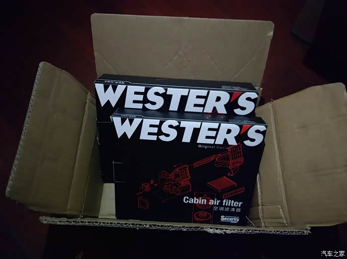

淘宝瑞虎7空调空气滤芯到货空调滤芯写的瑞虎5,问了客服与瑞虎7是通用的今天周六,天气不错,准备更换打开手套箱,先拆下左右俩侧的限位塑料螺丝限位螺丝一个硬币搞定,俩侧螺丝分别相对螺丝逆时针转动然后摘掉右侧阻尼杆摘下手套箱,漏出空调滤芯盒子拿下空滤盖,看到空调滤芯感受一下大北京的空气装好空调滤芯,将手套箱底部对齐推紧,扣上右侧阻尼杆,拧上限位塑料螺丝。空调滤芯更换完毕,再次感受下大北京的空气接下来,更换空气滤芯先拧下空气滤清器上的三个螺丝先拧下空气滤清器上的三个螺丝拧动进气管螺丝摘下空气滤清器盖子,空气格还算干净,八月份保养时刚吹过拿去空气滤芯,背面对比下放上新的空气滤芯盖上盖子,接上进气管,安好...
