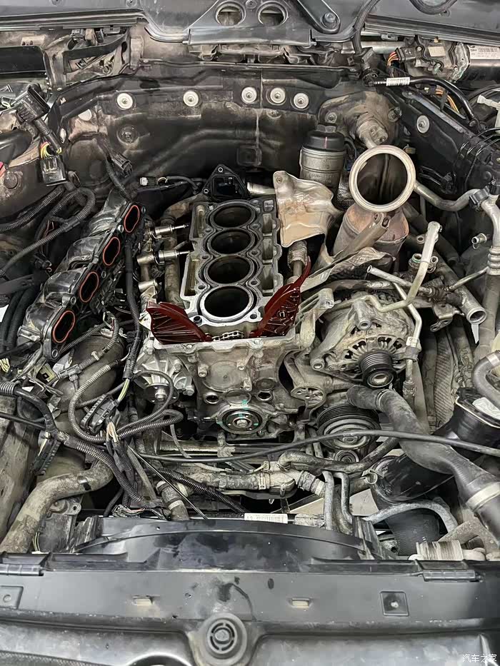

        结合1系车型的特点,发动机小,空间大,看着满满当当其实都是管路等泡货。所以定制了上下分理的维修方案,既上面拆卸缸盖、进气、排气和后面三通水管部门。底下单独拆卸油底壳,直接更换活塞环(当然这是原来的计划)。
       方法也相对比较简单,副车架放下来大概1-2cm,松开机脚,顶变速箱位置让发动机上抬。拆卸油底壳螺丝。然后将发动机从新放在机脚垫上,直接开缸。

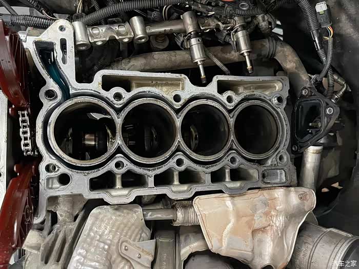

大致情况如图
从这个角度看,长期使用宝马原厂冷却液,不仅价格便宜,而且水道里面确实干净,同时短时间大剂量的更换机油确实有显著的清洁作用(1年不到换5次机油,而且基本除了1次用了1000公里的力魔,其他都是壳牌)

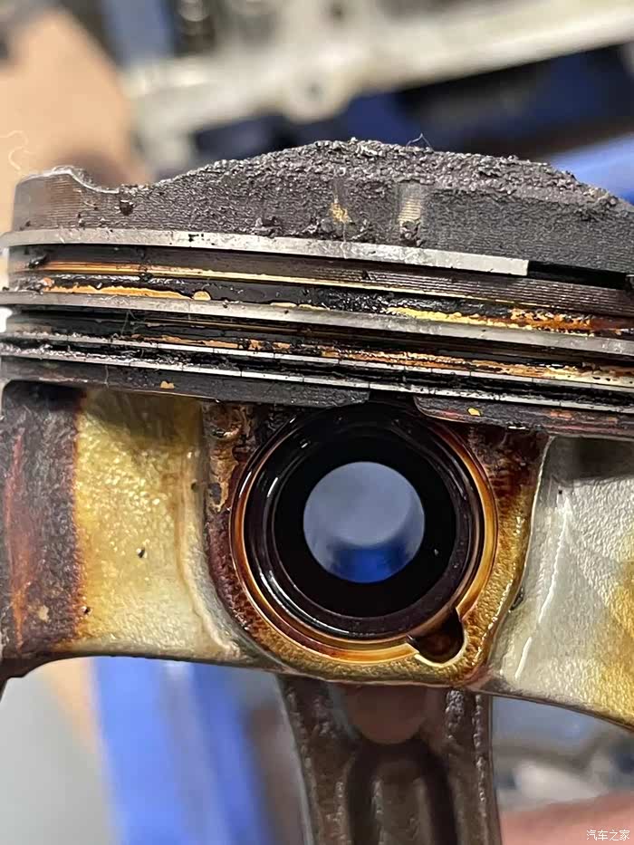

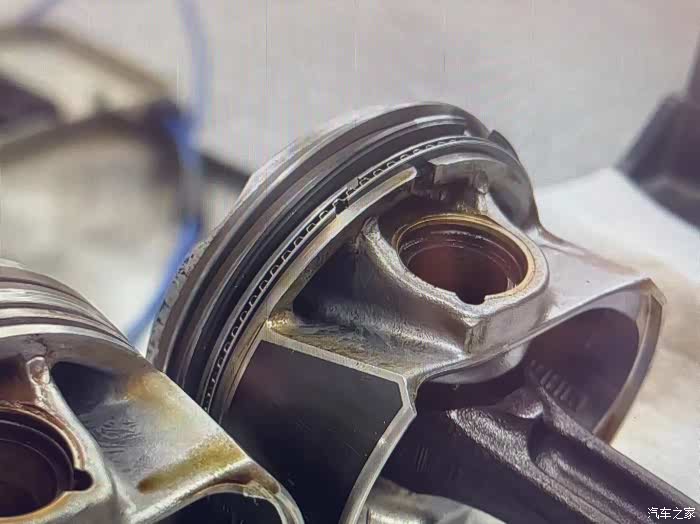

希望这张图片可以告诉大家,N13真正的痛,并不是什么活塞环卡死、回油环设计缺陷,只要不超期保养,不用来路不明的机油,不用劣质防冻液,第三道油环根本不存在堵死的情况,同样的大剂量勤换机油一样能松开回油环,照片看着脏兮兮的,但其实用手电筒照进去都会有光出来,而且活塞环弹性都非常棒,从气环、油环到回油环都一样,只是这个设计确实有点脑残。我觉得真正的问题是这回油环龟裂,肉眼可见的全部裂开。。。。

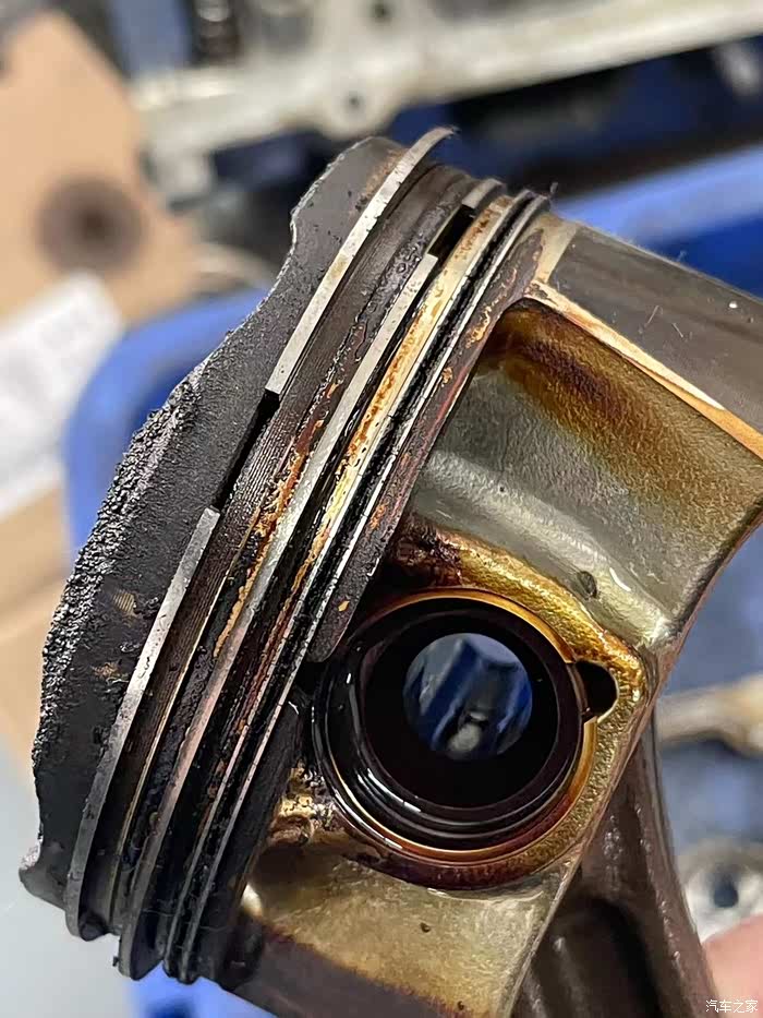

换个角度看看,应该更清楚,活塞侧面其实都有很重的积碳,但是积碳并没有硬到可以把缸壁拉伤的地步,罪魁祸首就是这第三道回油环每次上下,总有机油从裂开的缝隙里面被留在缸壁上参与燃烧,基本就3000公里1L的样子。但是有一个有趣的事情发生,终归让我选择直接更换活塞环,图片最后放。

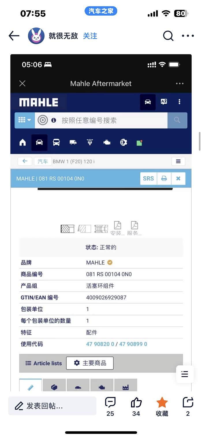

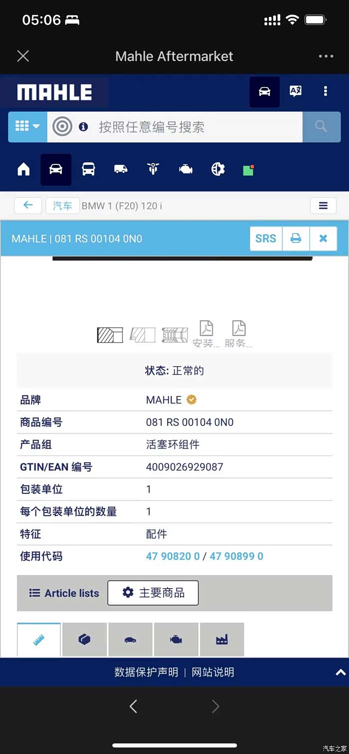

既然这车是用马勒的零件堆出来的,那我们就选用马勒的配件,081 RS 00104 0N0,这个配件在马勒的系统里面是原厂型号,经过我大量的图片分析,最终在外网上找到了有用的信息,这个零件号,就是改良的活塞环。国内的搜索引擎真的就是广告引流的机器,没什么特别大的价值,倒是bing什么的,一搜图片准的很。
大概这个样子吧,其实这个活塞环,马勒已经改款很久了,只是传播度很低,之前聊起来很多人都说是国产改良环,还有说给湖北神龙代工的什么,反正说起来都是一堆一堆的,只是品牌这东西,有时候就是这么可怕,工业产品用肉眼是无法分辨好坏的,你只能选择一个靠谱的品牌,而不是相信自己的感觉。

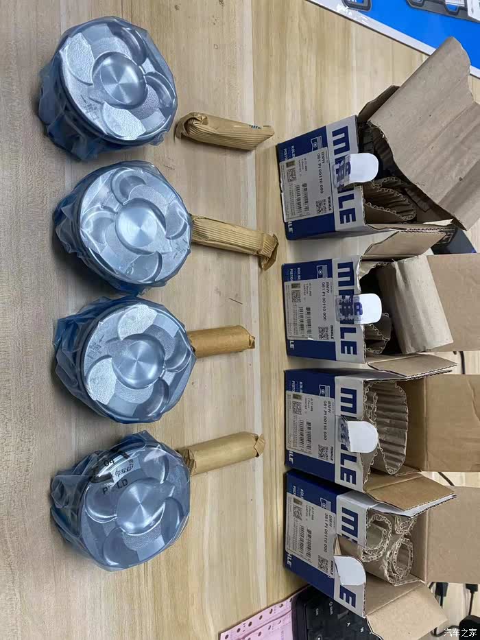

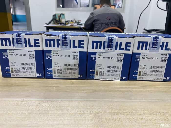

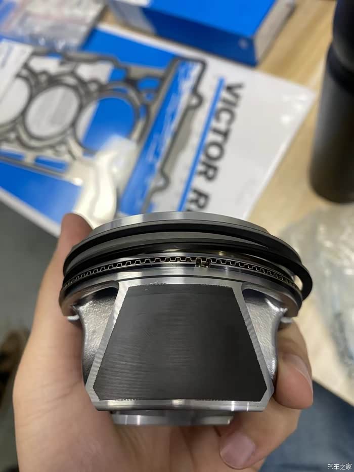

主角登场,全套波兰产马勒活塞总成,至于为什么换活塞总成,最后会说。记住这个型号,081 PI 00110 000,活塞总成涵盖了刚刚前面说的081 RS 00104 0N0活塞环。
大概就是这个样子吧,你们看着感受一下就行了,是不是很眼熟,是不是觉得很像国产改良款?分体回油环,杜绝小孔回油被碳堵。
整整齐齐的放好,还是那句话,工业产品从手工打造变成流水线生产后,都具有相应的出厂标准,千万不要被小作坊的东西给骗了。

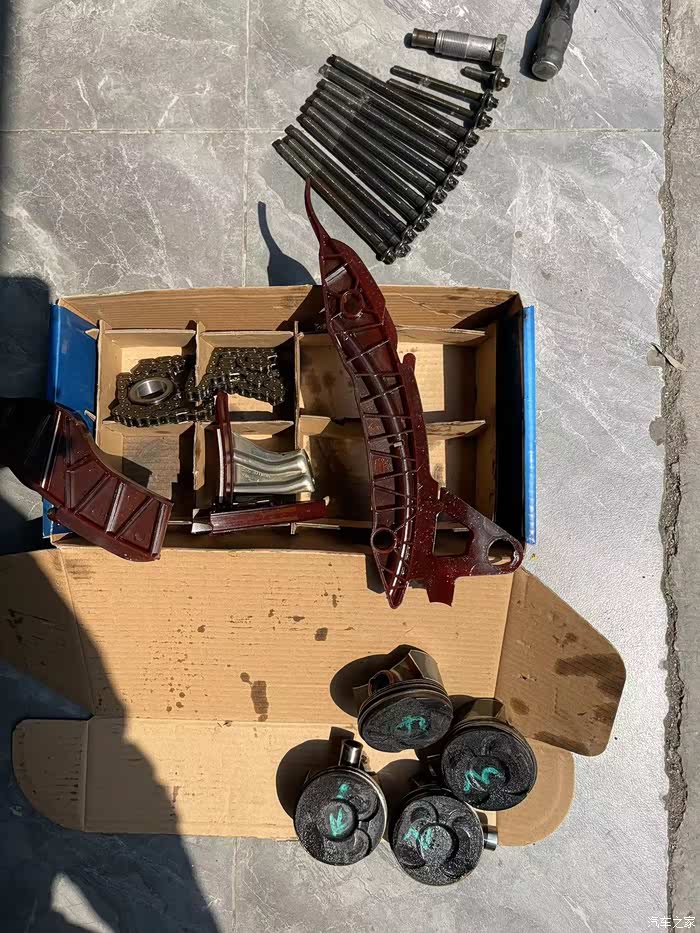

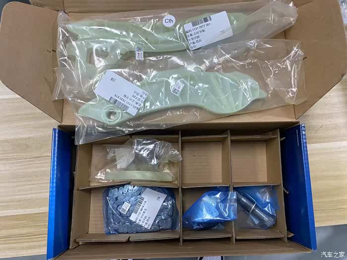

正时套件,反正看着很心情,拆都拆了,一并换了。
拆都拆了~

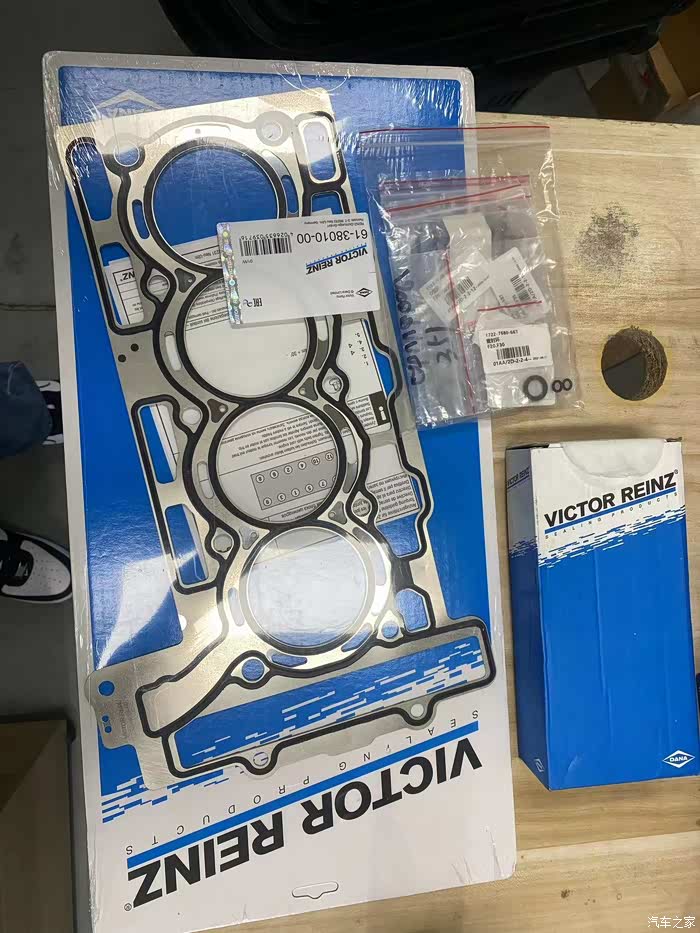

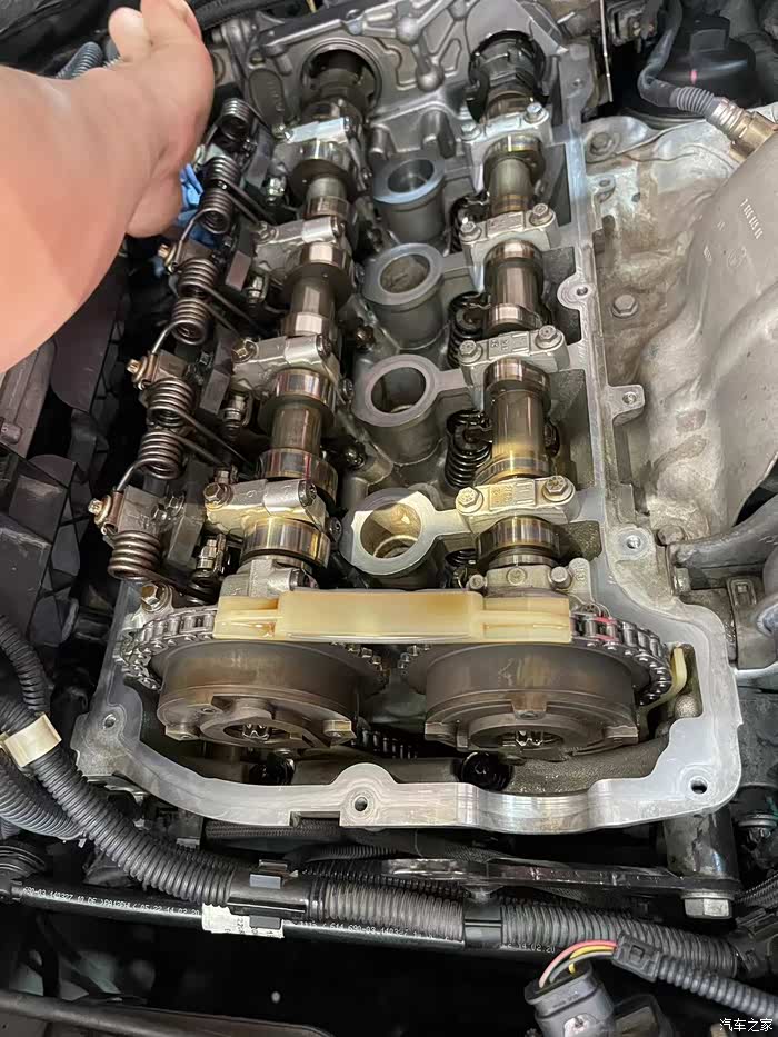

其他就是常规的东西了,缸盖垫、换全新的缸盖螺丝(跟着标准走)大大小小的密封圈易损件。

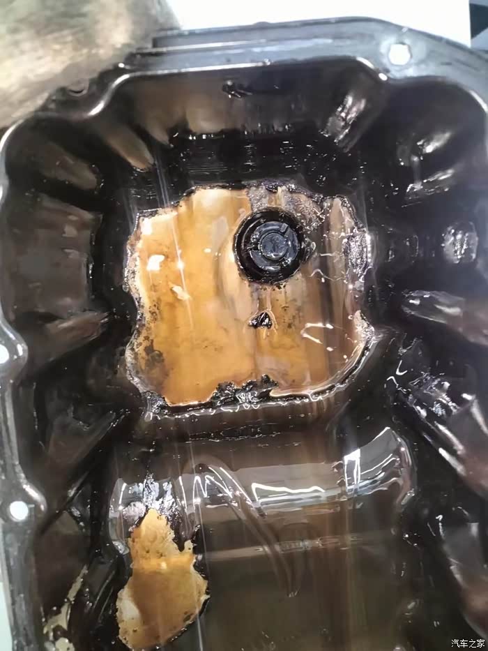

这就是为什么我换活塞总成而不是更换活塞环的原因了,毕竟车子收来的时候已经跑了87000公里,当时烧机油应该是5000公里1L,后来越跑烧的越凶,油底壳拆了以后,油漆都腐蚀了,判断应该是前任车主使用过国内高科技释放活塞环的产品,活塞侧面的涂层也一并腐蚀得七七八八了,残留面积仅剩20%左右,本着拆都拆了的心态,索性就换总成了。
