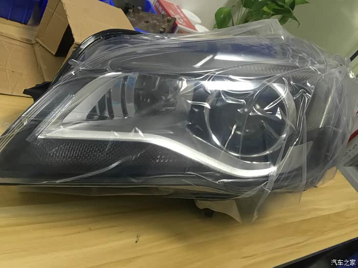

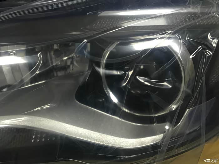

这就是新的大灯了,摆在那里等着被“修理”,内部改线
另外一只大灯

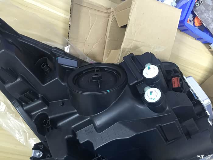

细节处,做工很精致,据说是海拉6透镜
这是什么,自己看
细节的地方

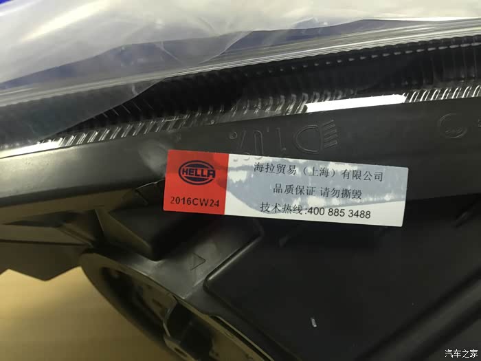

海拉标签

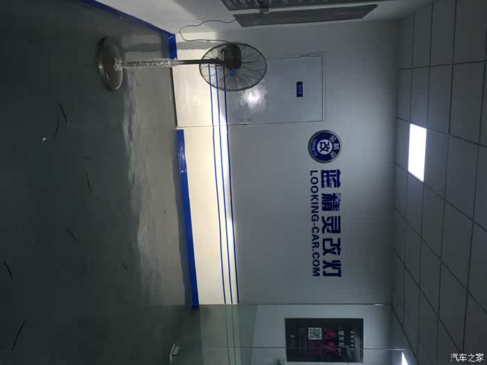

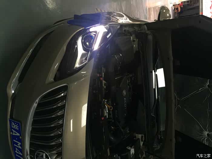

开机盖准备拆灯,车牌懒得遮了,楼主家在长沙,牌照也是长沙,在深圳跑,深圳的车友路上遇到嘀下

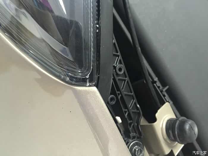

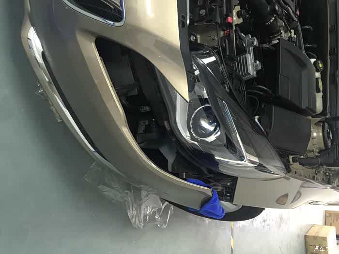

前杠拆下来了,拆下来装回去有点不合,唉。。。
“空洞”的双眼

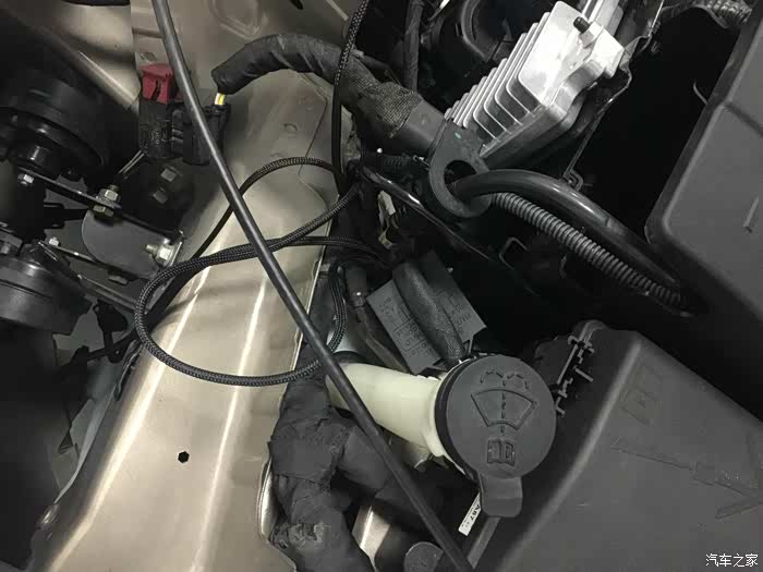

加的解码器,改灯师傅说加电容不稳定,我也不知道,反正他们是海拉指定的安装店,我就信了吧
换的第一只眼,膜还没扯掉
换的第二只眼
灯的贴合度很高,基本上跟原厂一样

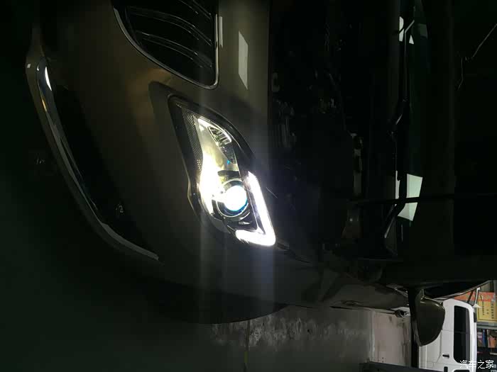

装好后,第一下只点亮了日行灯,可能内部接线有点问题
重新调整下,点亮了

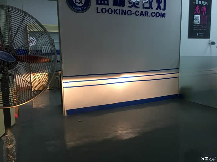

近光灯,亮度就不是一个级别的

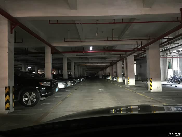

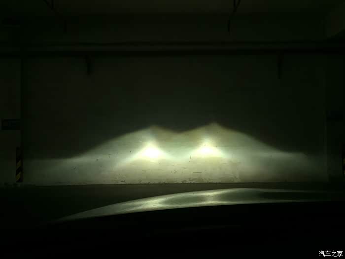

早上出地库时,照墙上的近光灯
早上出地库时,照墙上的远光灯“双NZ开光”

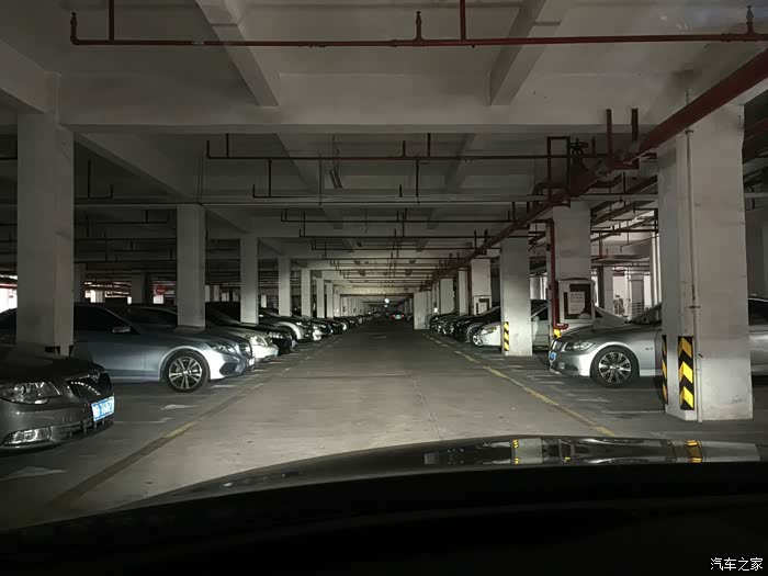

早上出地库时,照远处的近光灯效果
早上出地库时,照远处的远光灯效果
