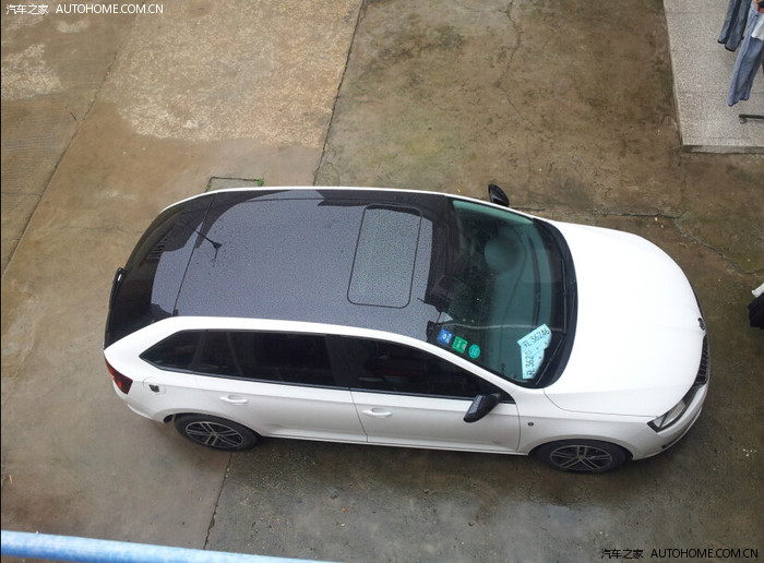

俯视图

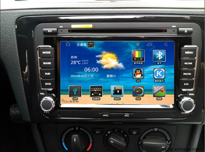

 在某宝买的泰科乐昕动安卓4.1导航,屏幕清晰音质好不破线安装功能多地图免费升级,

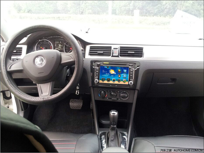

真皮方向盘套手感也不错

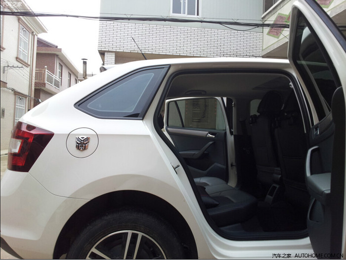

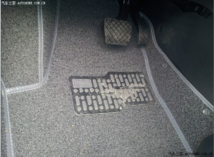

空间我的最爱,本人178cm做前排调好位置头部有一拳后排腿部头部两拳比那些小型SUV空间大多了都是亲自体验过4S送的脚垫,有比这更垃圾的吗?就像是块布!驾驶室的那块还一直会移位!准备TB入手个草皮丝全包围的!

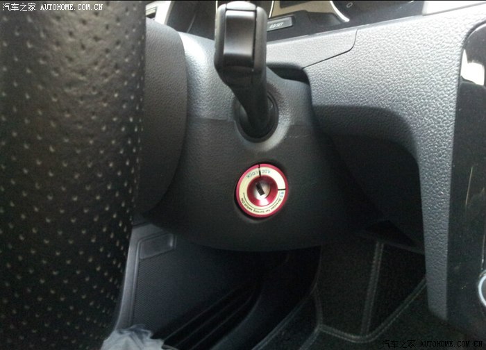

 钥匙还是要上的

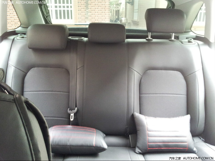

   接下来说说不足的地方:1.6自动中配不带透镜大灯,我在汽贸店看到的北汽E系列低配都带了就连有的面包车大灯都带透镜,还有后排无阅读灯,以至于晚上后排光线很暗!中配后排座椅应该可以带4,6分了!在4S吐槽过噪音大,工作人员说是单风扇的原因,好吧又简配了个风扇!至于发动机舱漏水,每次下雨都忘记看了。管他漏不漏,第二天照常发动开车!漏也好不漏也好压根没影响!

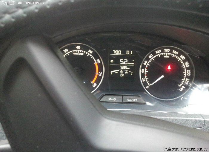

   再说说驾驶方面的感受:以前只开过手动档,1.6自动起步确实肉,你缓慢地踩可能2000转不到就换挡了,但你深踩可能要2500甚至更高转速才换挡,换挡后油门可以松一下在缓慢踩,这也是各人开车油耗高低的原因!半路刹车后要迅速衔接上油门速度才能提上去!本人新手在本市没上高速一大早开车60公里开过5.2的油耗!朋友是凯越车主开我车觉得地盘比他的扎实!驾驶过程中后排目前没体验过,不知道舒适度怎么样!

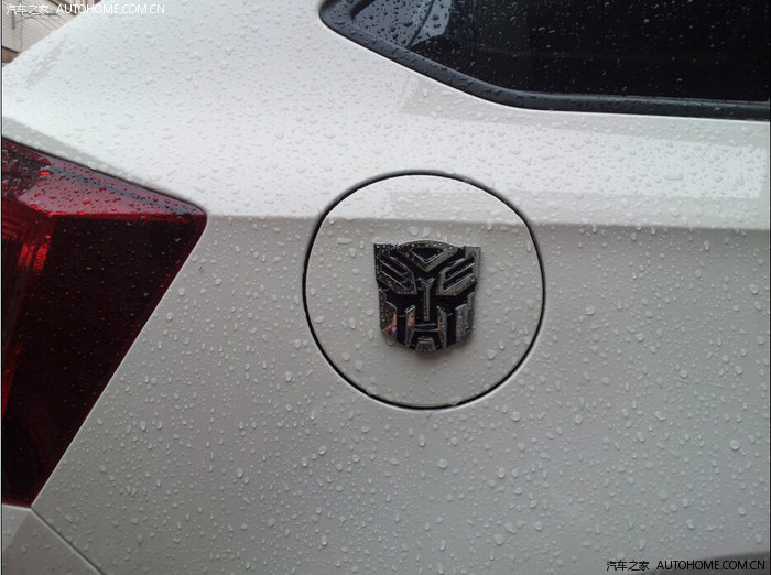

    关于更多昕动的细节***在口碑里!下面是汽车之家送的车标,这玩意贴哪呢?

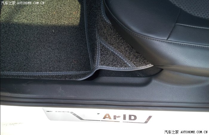

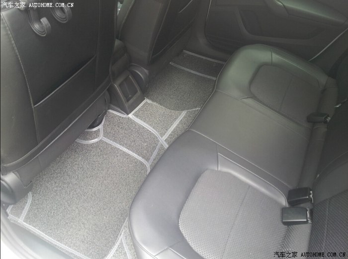

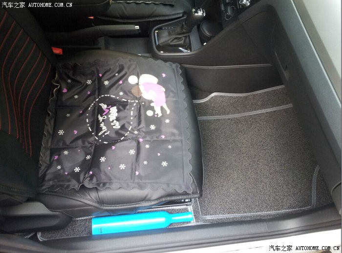

  以下是在TB浩贝儿车饰买的草皮丝脚垫全草全包围,基本有点脏不用去清理了!

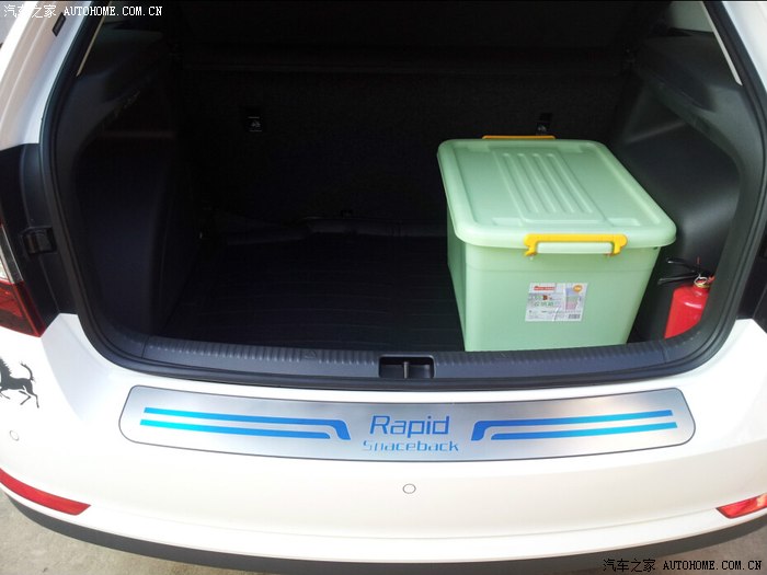

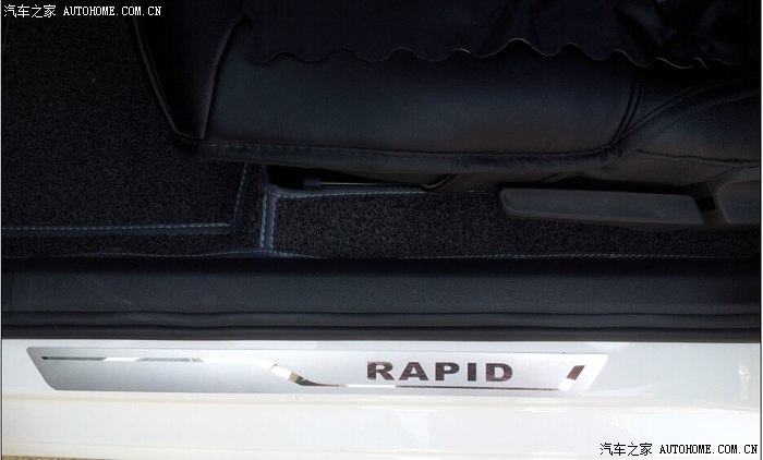

在TB蜗車优品买的车门后备箱护板,钥匙孔装饰效果也不错!

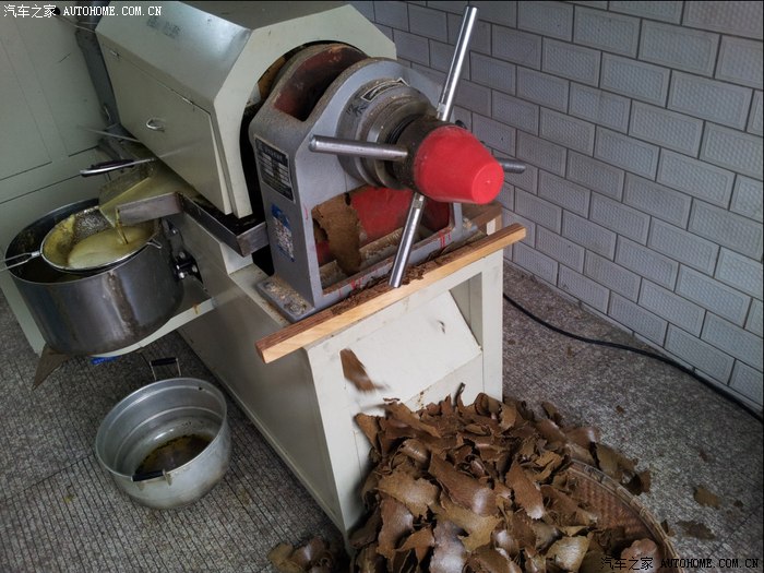

送福利去了,自家榨油机榨出的纯真菜籽大豆成品油          过滤   罐装发货

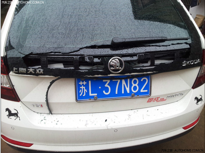

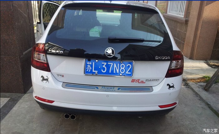

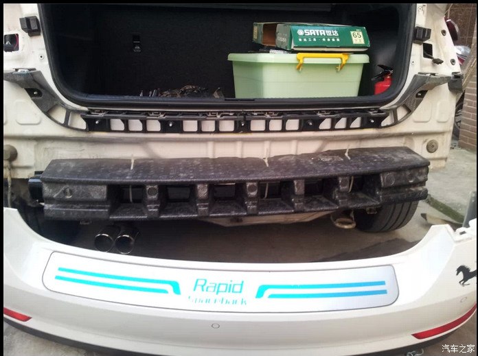

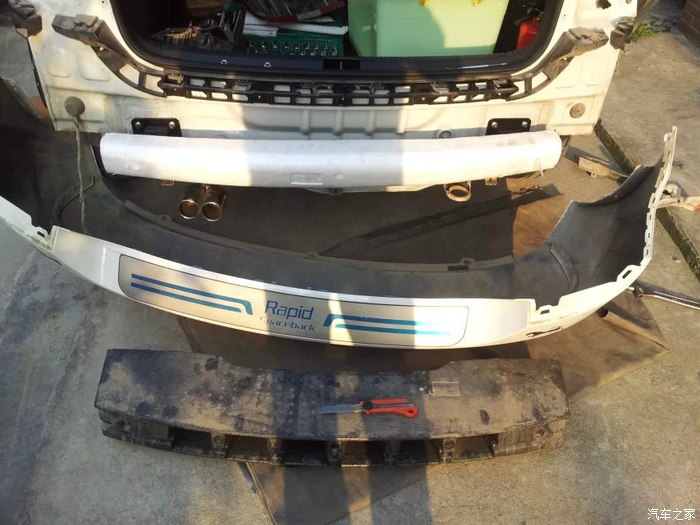

由于中国目前没有相关法律涉及到后防撞梁,“伤害”大众斯柯达昕动的后防撞梁也被简配换成泡沫,另外还有其它车型·········只有自己淘宝买回来装了,去汽修店师傅们大都没安装过昕动,看来只有找资料自己装了防撞梁品牌珀耳修斯”的昕动专用款带白色泡沫缓冲套!

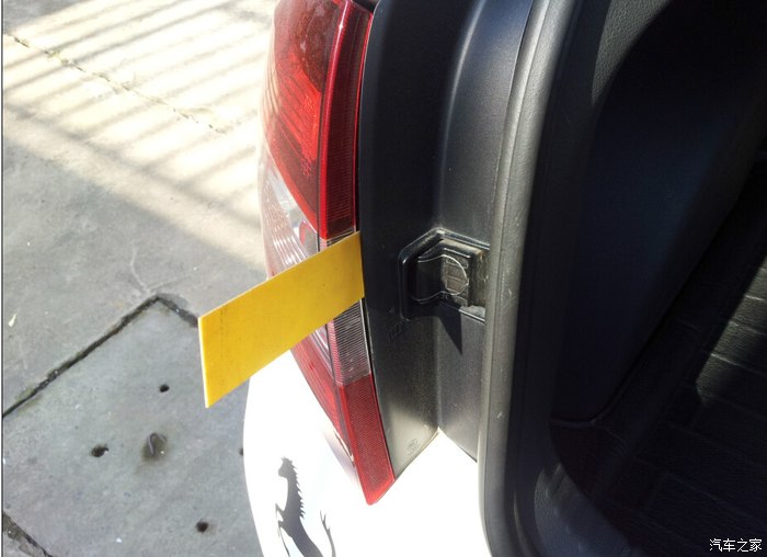

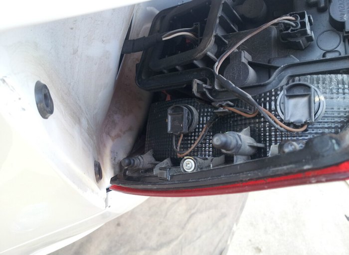

下尾灯从左边,这个黑卡上中下有三个扣,用点暗劲就可以,右边是三个勾子

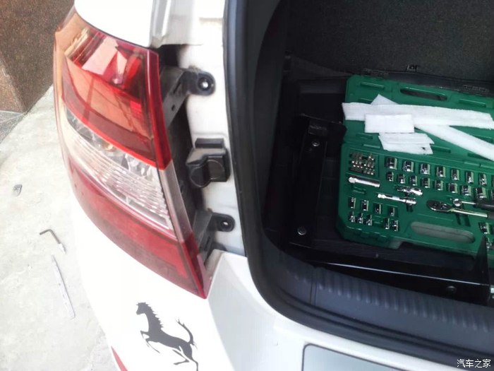

工具就是上面内六角起子下尾灯螺丝和下包围螺丝!

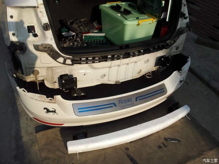

拆掉后,把两个螺丝下掉,再从车外侧的灯缝后后备厢方向撬,有两个扣。大灯就下掉了。
大灯线插座有个红色按扭,用一字起把红钮拉起来(不是按下去),再拨灯线插座。
挡泥板有三个螺丝,下掉,三个螺丝最上面护板里面还有一个螺丝也要下掉(护板挡住了,我是用一字起扳起来再下的),总共四个螺丝。

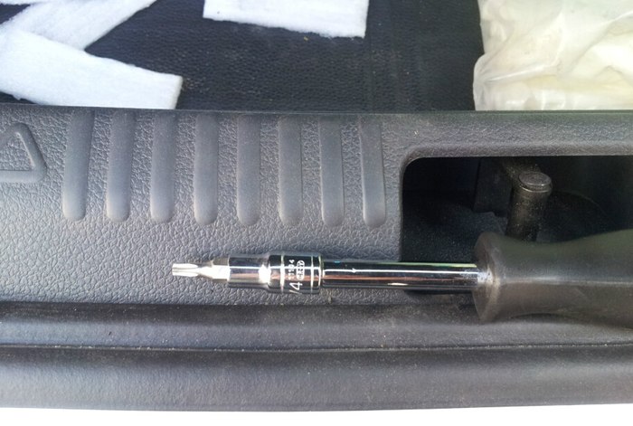

然后是尾杠下面的黑色护板,三个螺丝下掉,螺丝是安在塑料扣上的,下掉后把三个塑料扣也扯下来。
然后就简单了,用点暗劲慢慢撬,把尾杠弄下来。
雷达线我不知道怎么拆,就这样挂着,把后防撞梁装上去的。

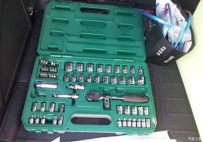

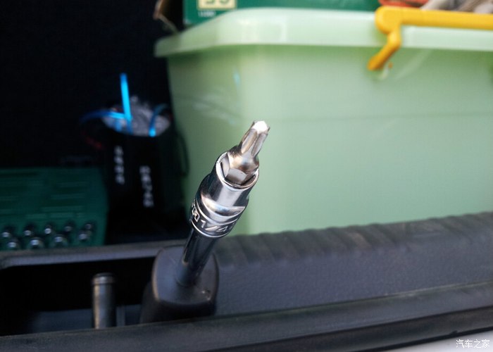

防撞梁的基座固定螺丝,里面那个不太好上,手小的才伸的进去转。有套筒工具最好,我这套工具里有智能扳手很给力没有的话用13号固定扳手慢慢转。。。。防撞梁用12号扳手(活动扳手也好整)。

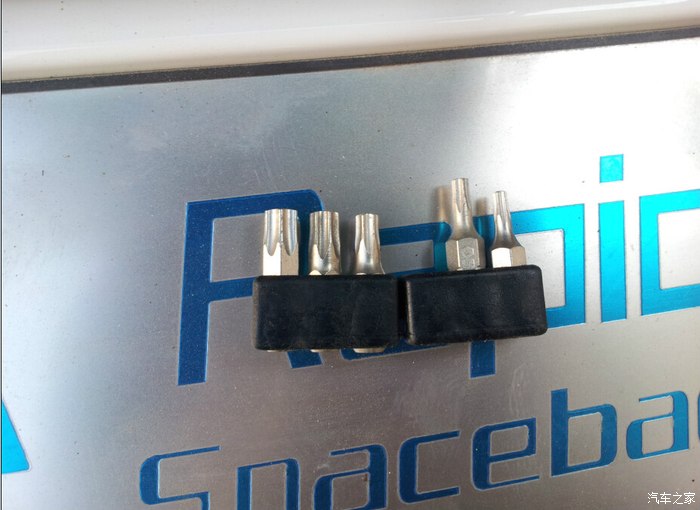

挡泥板是T25六花的花键工具,尾灯螺丝好像是T20,黑色下护板好像也是T20,反正我有一套电工工具,这些都有。
其实六花的螺丝如果有合适的内六角工具也可以下,就是比较容易滑丝。这个尾灯的两个圆卡子我整了好久没卡进去,最后抹了点洗碟精一下就卡进去了,脑子够灵活!
我没用防撞梁本来的白色泡沫而是把原来的黑色泡沫挖槽后套上去的花了一点时间,原来的泡沫缓冲套也可以没什么大问题!
