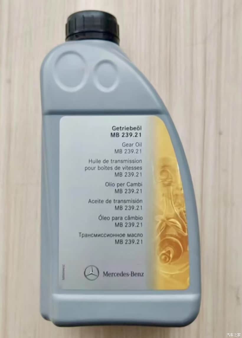

该款变速箱相关参数不再过多赘述,资料网上都有。至于变速箱保养,厂家要求新A1.3T车型7速湿式双离合6Wkm保养一次,该款变速箱无需更换滤网,直接重力换油即可(参考值3.5L),原厂对应变速箱油239.21。如下图:
奔驰1.3T原厂7速湿式双离合(格特拉克7DCT300)变速箱油239.21

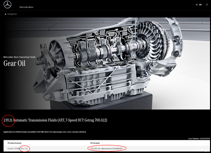

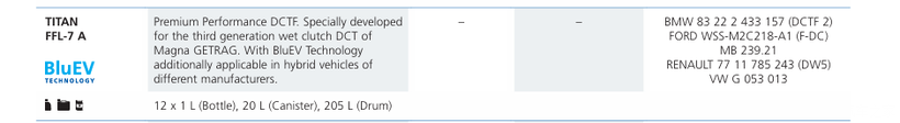

前往奔驰官方油液网站查询得知,原厂变速箱油为(可用)福斯代工(替代),型号FFL-7 A
唯一满足239.21标准的变速箱油-福斯FFL-7 A

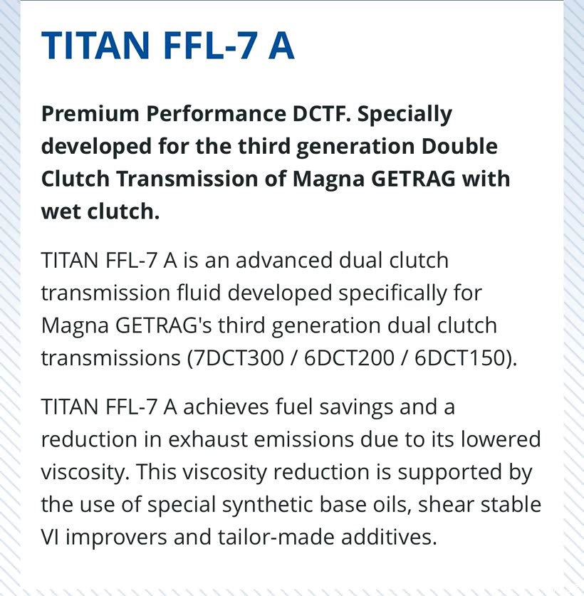

福斯官网该款油品部分介绍

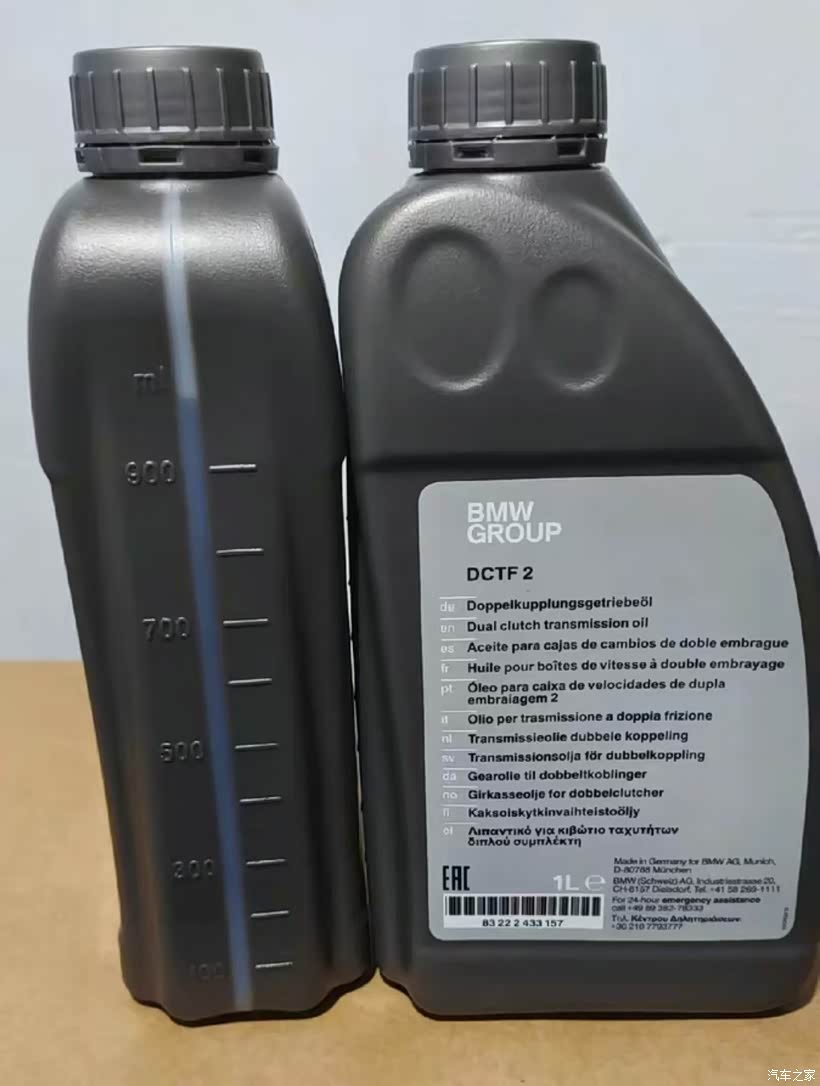

该款变速箱油(FUCHS TITAN FFL-7 A)奔驰、宝马、福特、雷诺等都在用。

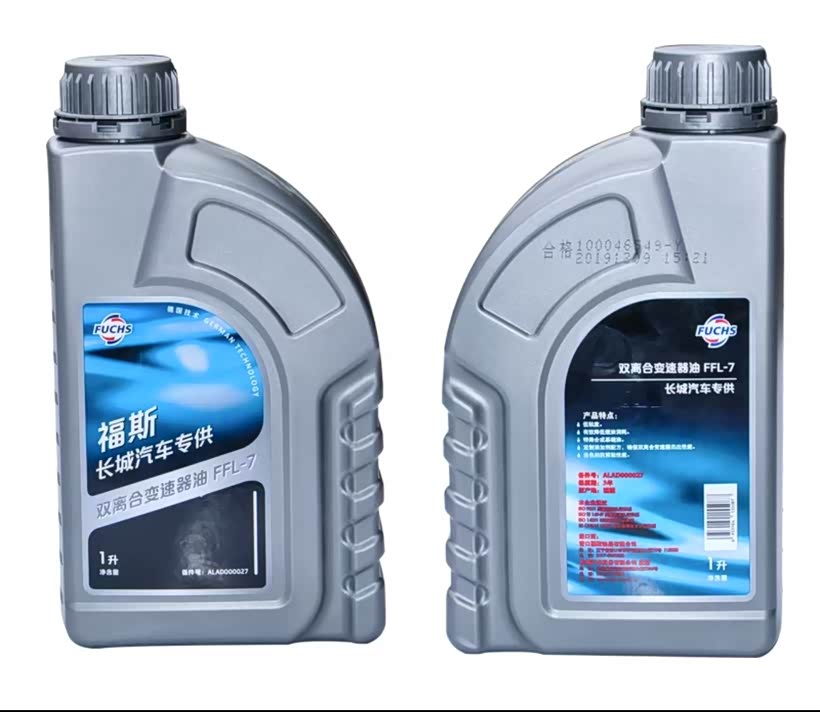

奔驰、BMW、PSA、长城、奇瑞等车企均在使用格特拉克的7速、6速变速箱。
是否可以理解成这些车企用于该款变速箱的售后油品彼此通用?

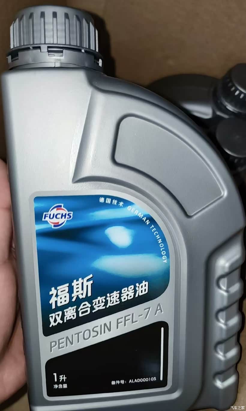

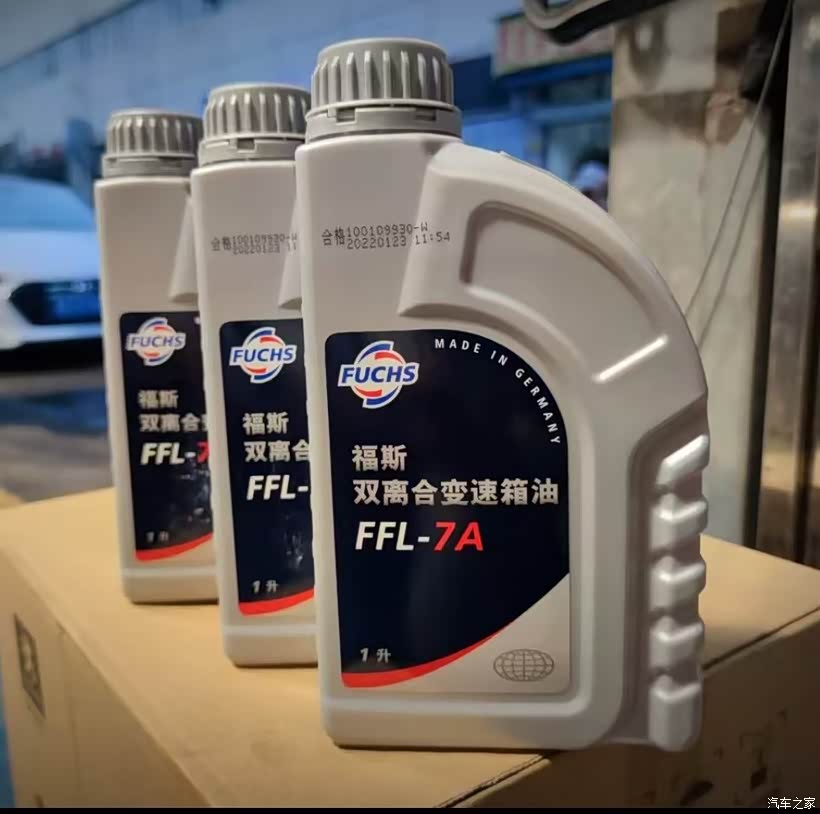

FFL-7 A变速箱油是福斯专为格特拉克7速、6速变速箱量身定制的油品。

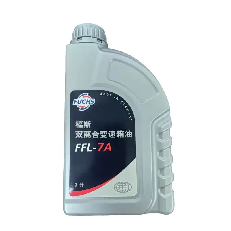

网上搜索了一堆图片,相同出处的瓶子貌似都一样(福斯苏州吴江、辽宁营口等工厂罐装)。
FFL-7 A
福斯代工

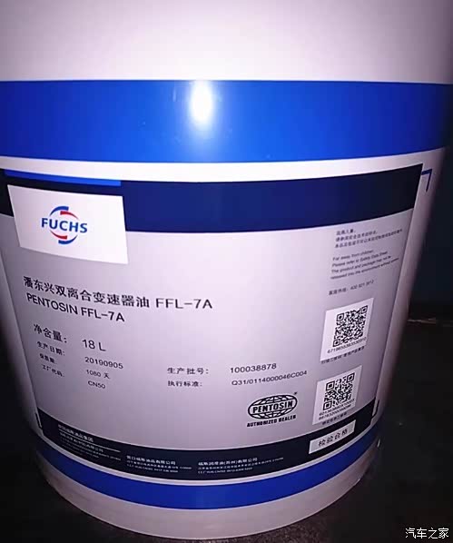

FFL-7 A
潘东兴的貌似都是大容量

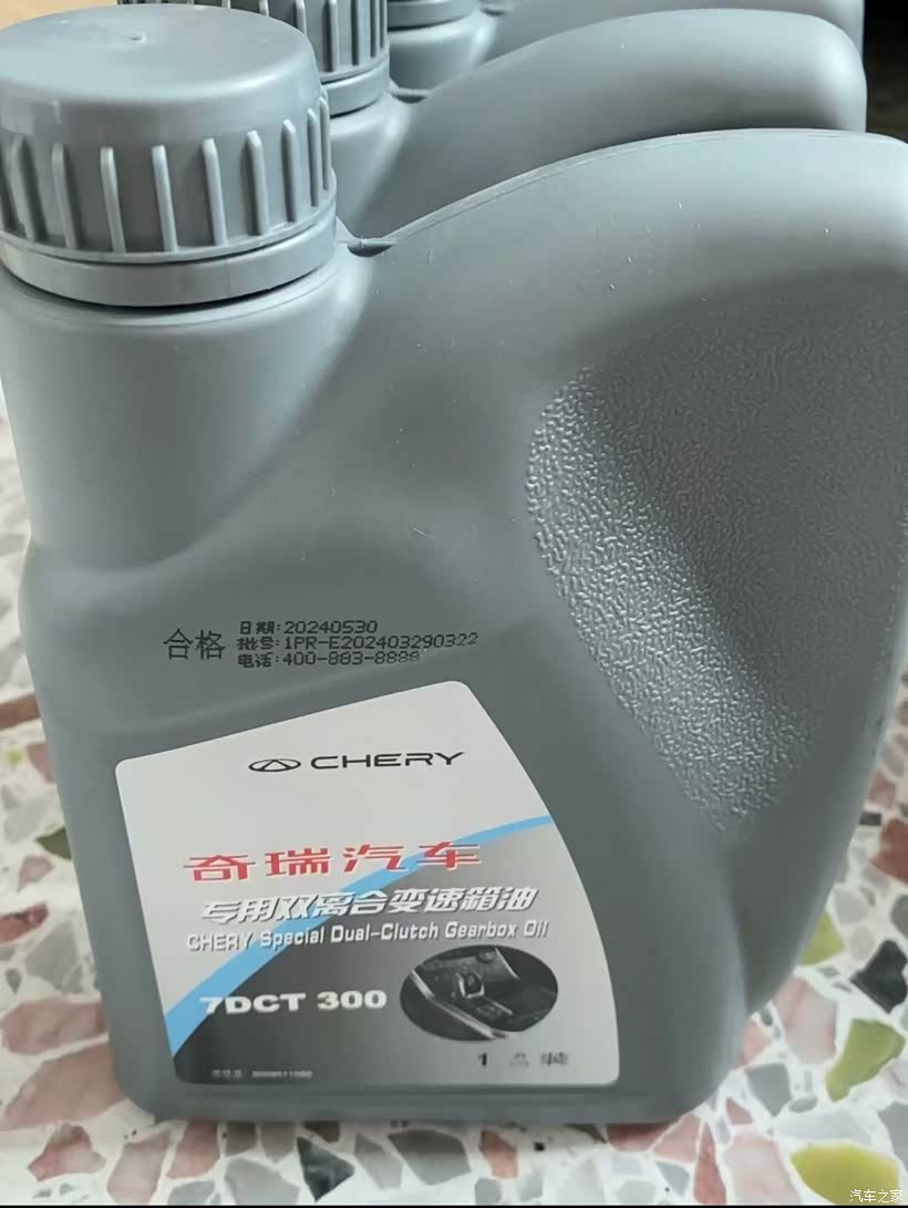

代工厂家不详

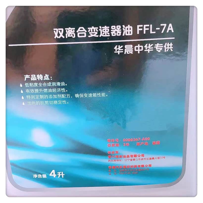

FFL-7 A
福斯代工

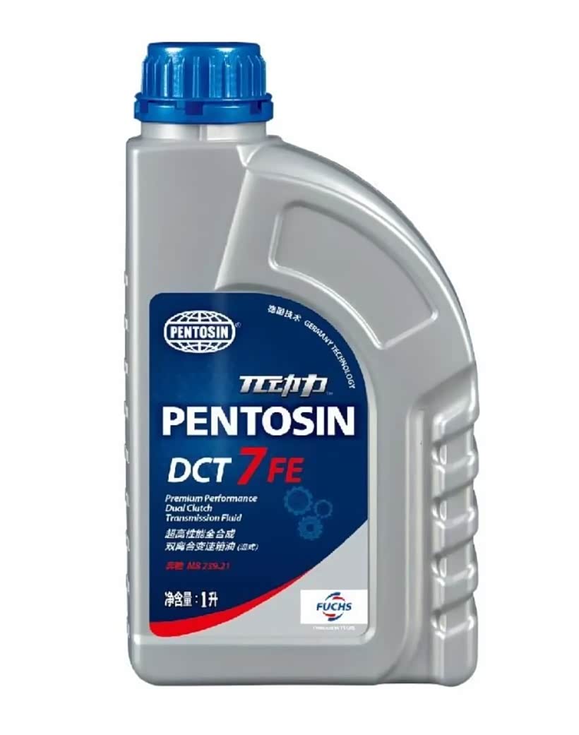

π动力,福斯出品

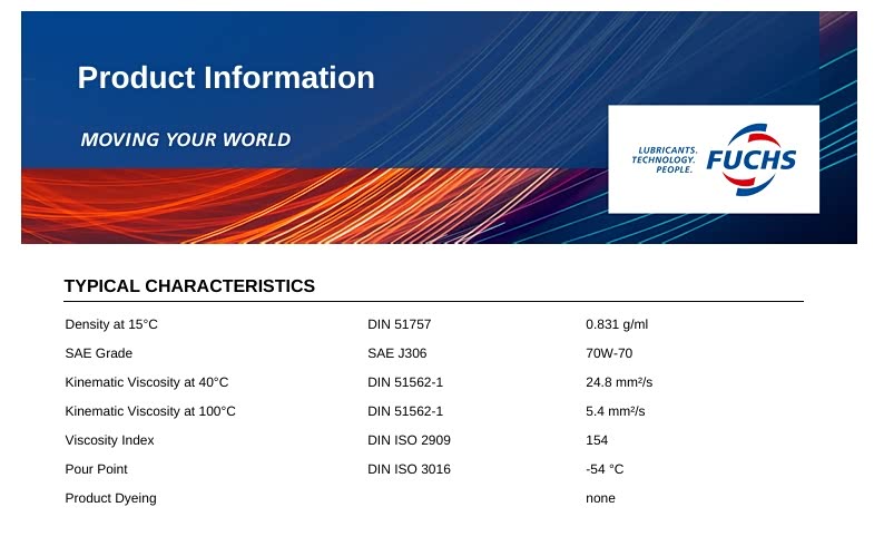

福斯FFL-7 A变速箱油官方参数如下图:
福斯FFL-7 A参数

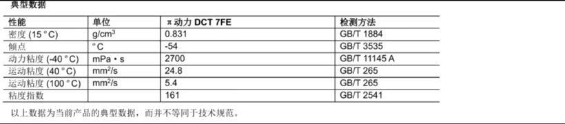

π动力 DCT 7FE油品参数如下图:
π动力 DCT 7FE油品参数
