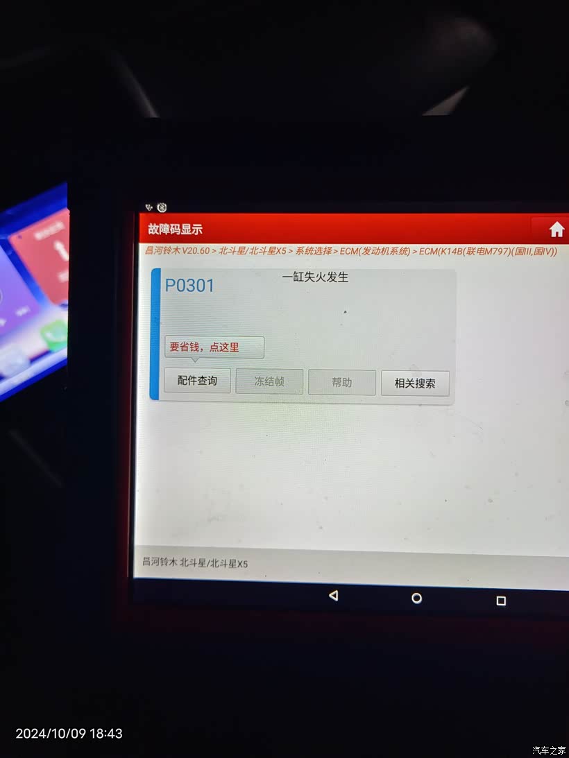

各位车友大神,我的这个车15年北斗星X5,发动机故障灯亮。
1.火花塞已换,
2.高压包已互换--排除故障,
3.喷油嘴已清洗同时互换--排除故障,
现在还是出现故障,如图。
下一步该如何处理呢?请遇到同问题解决的大神赐教。有经验的大侠赐教!!!谢谢。谢谢。

这是发动机燃烧系统故障,导致报P0301,1缸失火故障代码…
换火花塞、点火线圈、洗喷油嘴后当时不报故障是因为系统断电后被初始化了,跑一段时间,控制系统ECU学习识别过来了又会再报故障…
对症维护发动机燃烧系统,恢复燃烧工况解决~

我的亮了5年,不管它,油枆也没增加,大约4毛多一公里。
