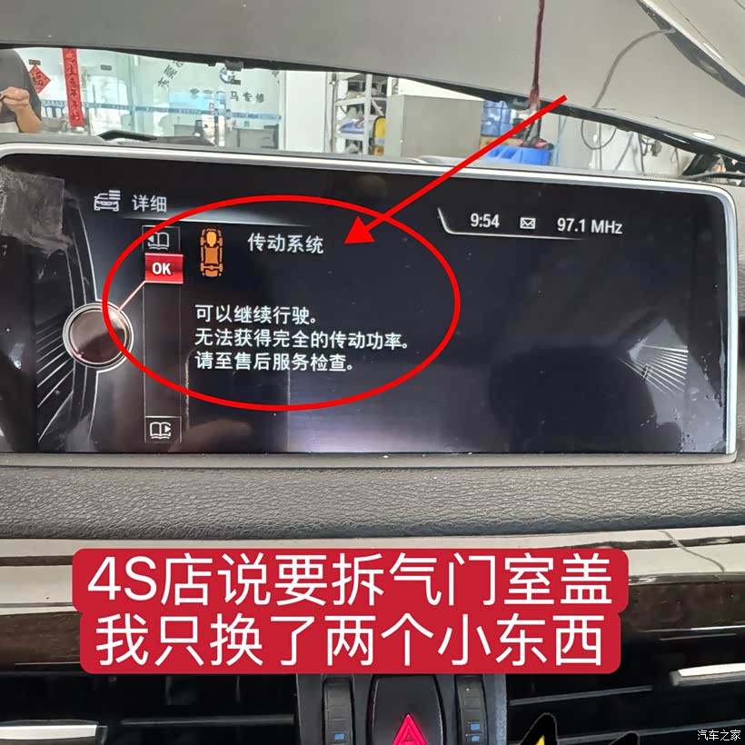

症状:加速无力,急加油顿挫,仪表报“传动系统故障,无法获得完全的传动功率”
4S店诊断:故障码130308(P0015),报价4000元左右,建议拆气门室盖维修

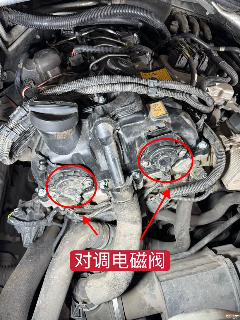

对调进气和排气的凸轮轴电磁阀,出去试车故障还是报排气凸轮轴控制故障

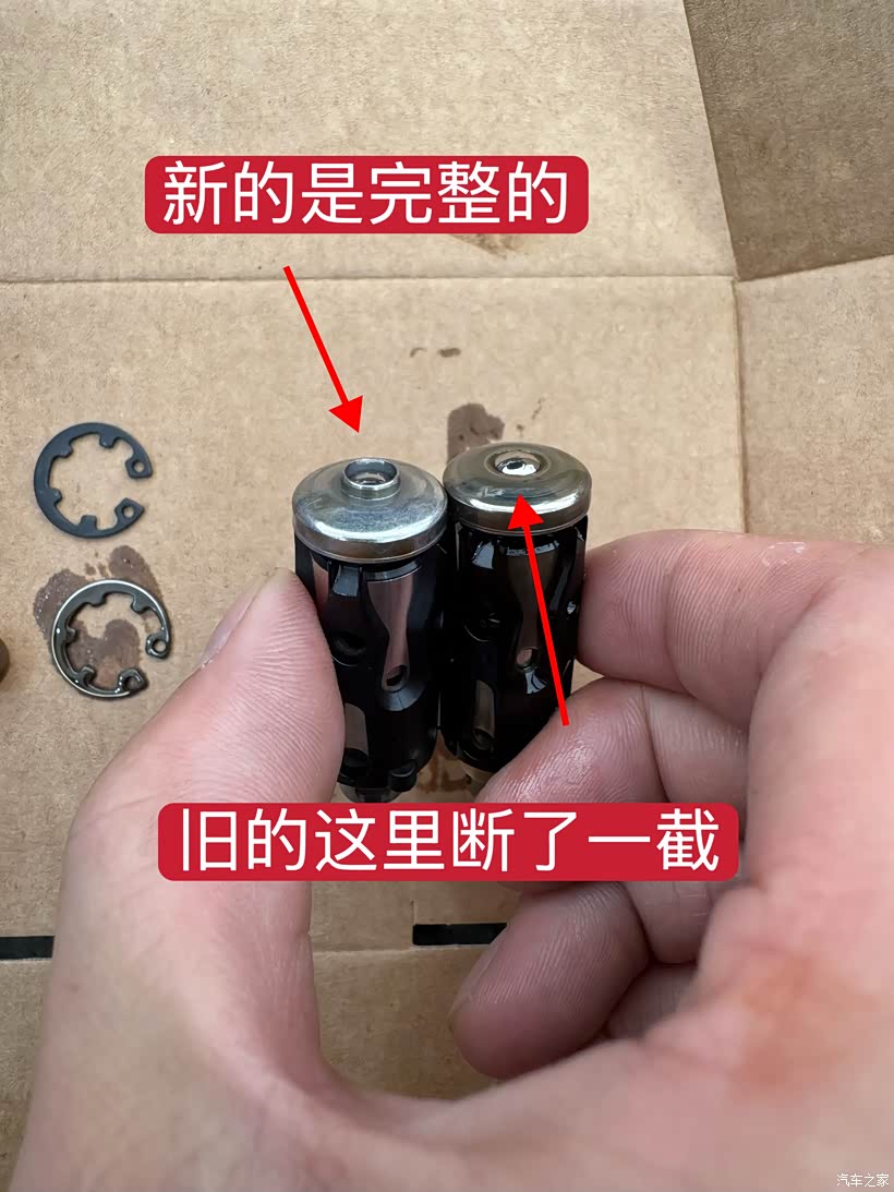

拆出排气凸轮轴中央阀的控制部分,发现这里断了

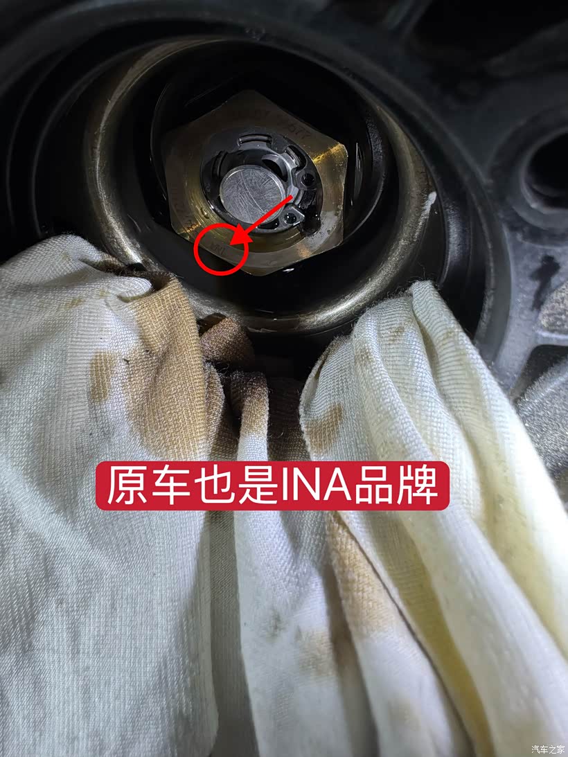

原车也是伊纳的品牌

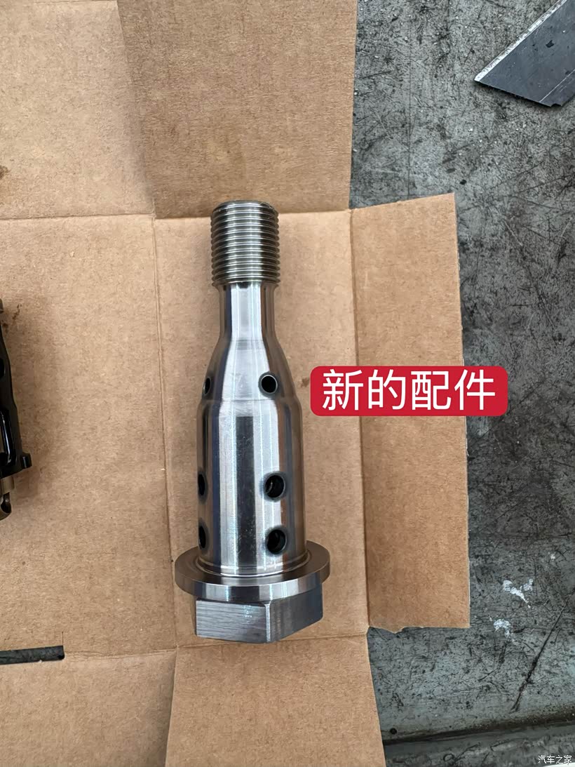

新的总成是这样子的
所以我们也选择INA伊纳的品牌,不是原厂买不起,而是代工品牌更有性价比

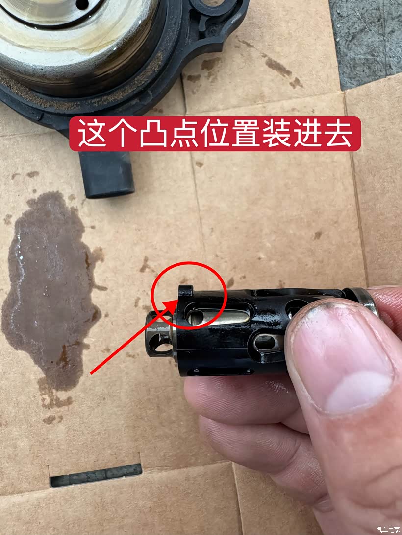

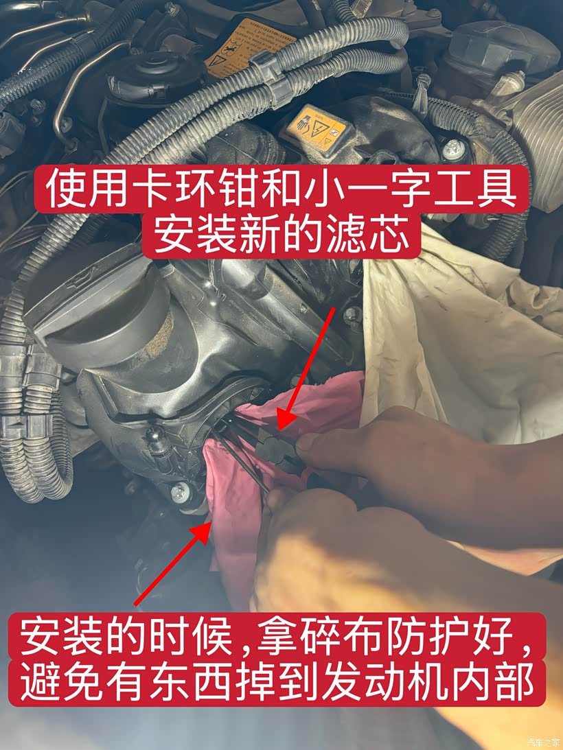

用卡环钳在这里拆开
沿着这个凹槽装进去
这个凸点等一下沿着发动机上面这个凹槽装进去
在安装的时候一定要拿碎布做好防护,以防小的配件或者是异物掉到发动机里面

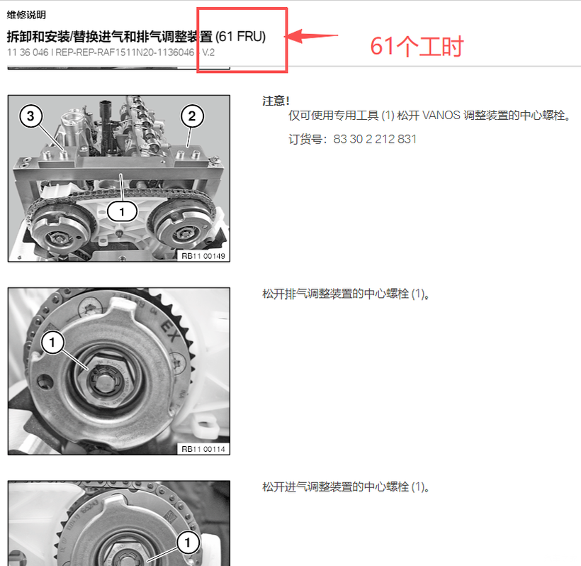

按照宝马的标准是61个工时,一个工时5分钟,就是305分钟,4S店一个工时¥50,公司费都要¥3000了

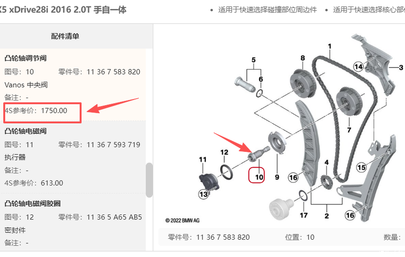

?这个配件4S店参考价是¥1750,再加上气门室盖垫等辅料,需要¥6000,但是4S店超过七年的车可以打七折
按照4S店的方法去修,肯定是没错,但是这个车11年了300,000公里,我们是要选择一种性价比高的方案去维修,并且这种维修方案也很稳定。
