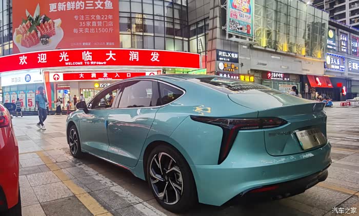

      自从开始接触新能源汽车,慢慢的对它开始产生了兴趣,那种燃油车无法给予的加速顺滑和推背感,让我深深着谜。当我偶然的一次看见羿这款车,就喜欢上了它,遛背的尾部翘臀特别迷人整体外观是我喜欢的,续航说是500公里,后期我提车了再做个深度试驾,内部的空间很大,我1.7米的个子前排开车,后背的乘客还能翘个二郎腿。
      当时试驾的是它们店里的双电机试驾车,那个无敌模式喜欢速度的可以去试试,真的是感觉百公里加速不到5秒一样,电门随叫随到,后来也试驾了单电机的,其实运动模式下单电机推背加速也不错,所以我还是直接考虑了单电机,毕竟价格也便宜点,而且单电机续航也长点,因为我喜欢音乐,所以也考虑后期改装音响它的蓄电续航问题。选了一个特别的颜色,厂家叫未来青,等了不到一个月时间,车就回到了,接下来就是我的改改改

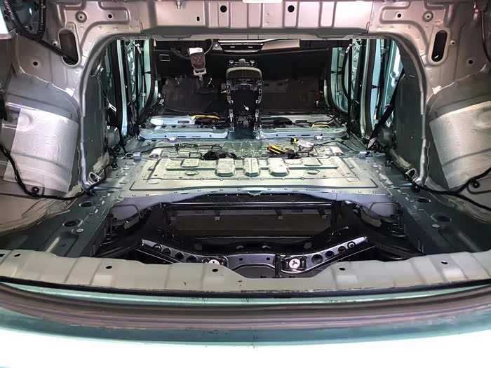

直接开到海口龙华车悦地带音响店拆拆拆,现在看到的是整个车内拆完的效果

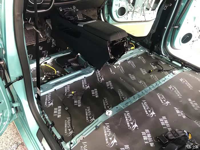

第一遍施工止震胶,看到平整有可能会产生共振的地方就是贴贴贴

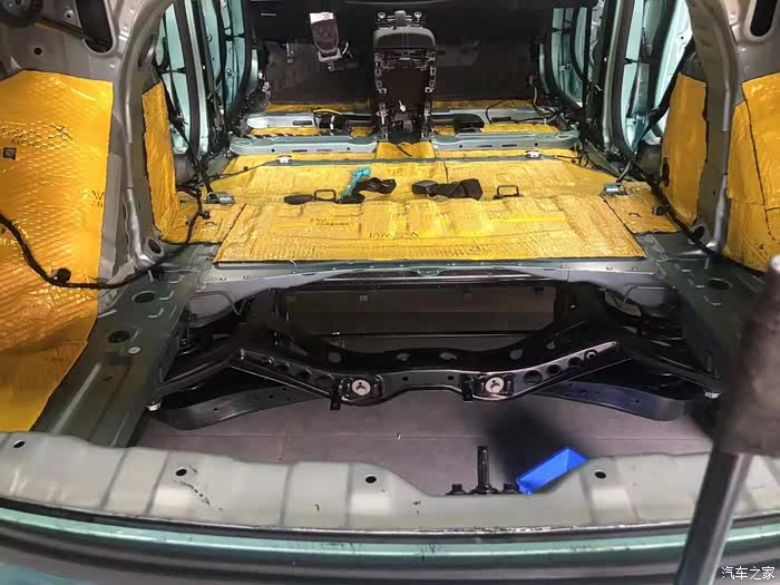

第二层低频抗振,这层很关键,可以过滤地盘跑起来时沙石敲打的声音

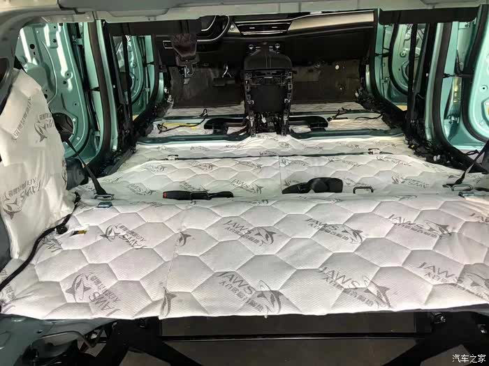

第三层吸音棉是我要加的,后悔了,后来装原车的地毯回去发现太厚了,哎!贴都贴了,就使劲压回去了,建议以后别贴吸音棉隔音足够了。这样做下来地盘的隔音施工完成。

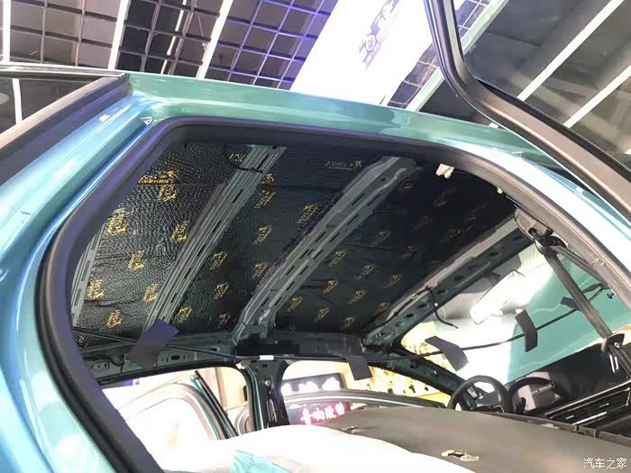

车顶没选天幕的,海南又晒又不隔音,直接整个车顶贴止震胶
第二层再来个吸音棉,后期试过了,下雨天那个舒服呀!再也没有水滴车顶的声音。

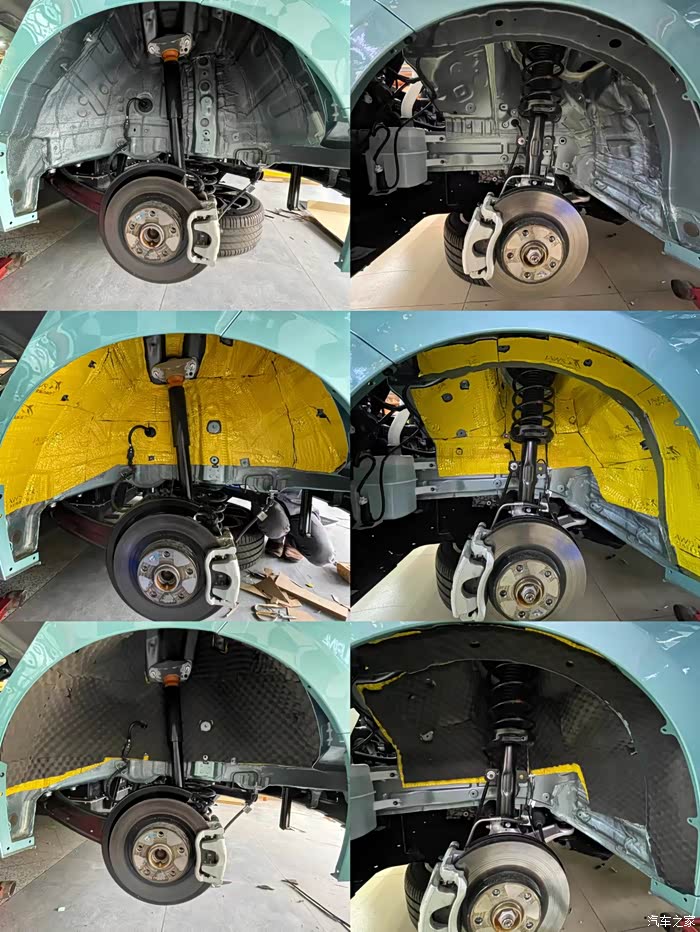

四个轮眉同样的施工

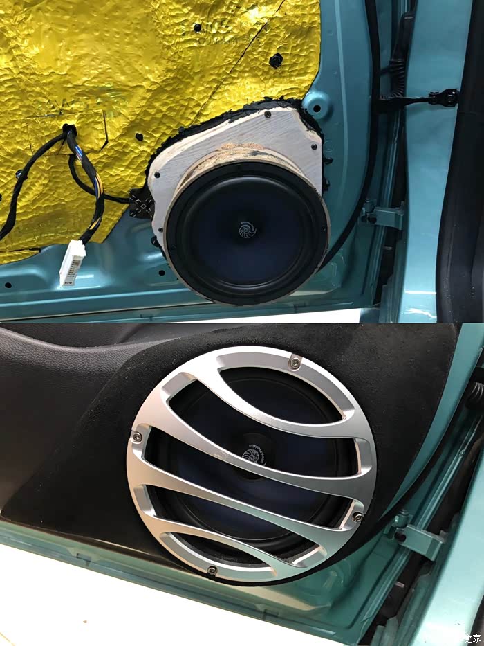

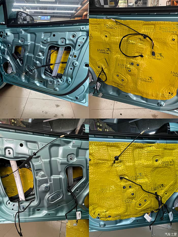

四个车门的施工就更为重要了,懂玩音响的都知道,车门的隔音做好了,将会很好的提升音质,就像家里的音响一样是一个箱体摆放,车上的喇叭同样重要需要一个很扎实而且密闭的箱体来还原声音。吐槽一下,原车的喇叭尺寸是4寸的比其它品牌车用的足足小了一号,没办法,接下来只有挖挖挖

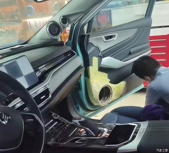

师傅废了一整天的功夫倒模开孔出来
最后挖出来就是这样的效果了,坏处破坏了车身结构,好处呀!懂玩车音乐的人就懂了

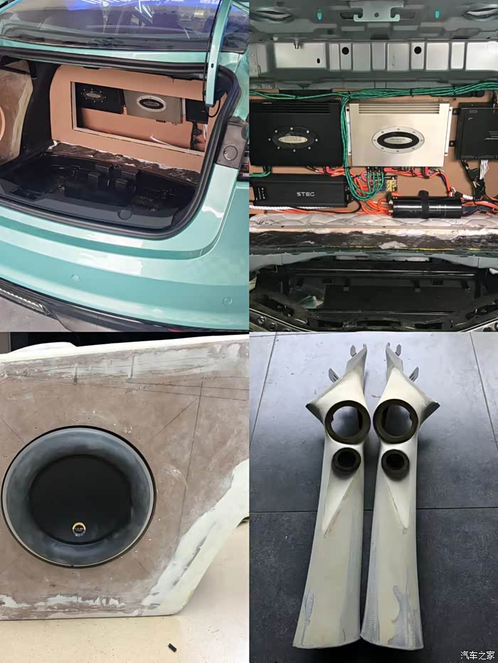

一台12路先锋DSP处理音源调音;两台英国创世纪六路功放推前面主动三分频德国海螺七;一台1000W低音功放推美国捷力W7低音炮,这捷力W7低音炮是我听过其它低音炮里面最好听的一款,个人享受。
最后看看成品吧!个人还是很满意,特别是后备箱基本没有占用多少空间,目前用原车的主机音源在听,估计我后期再加个阿尔派A09主机才更完美了
