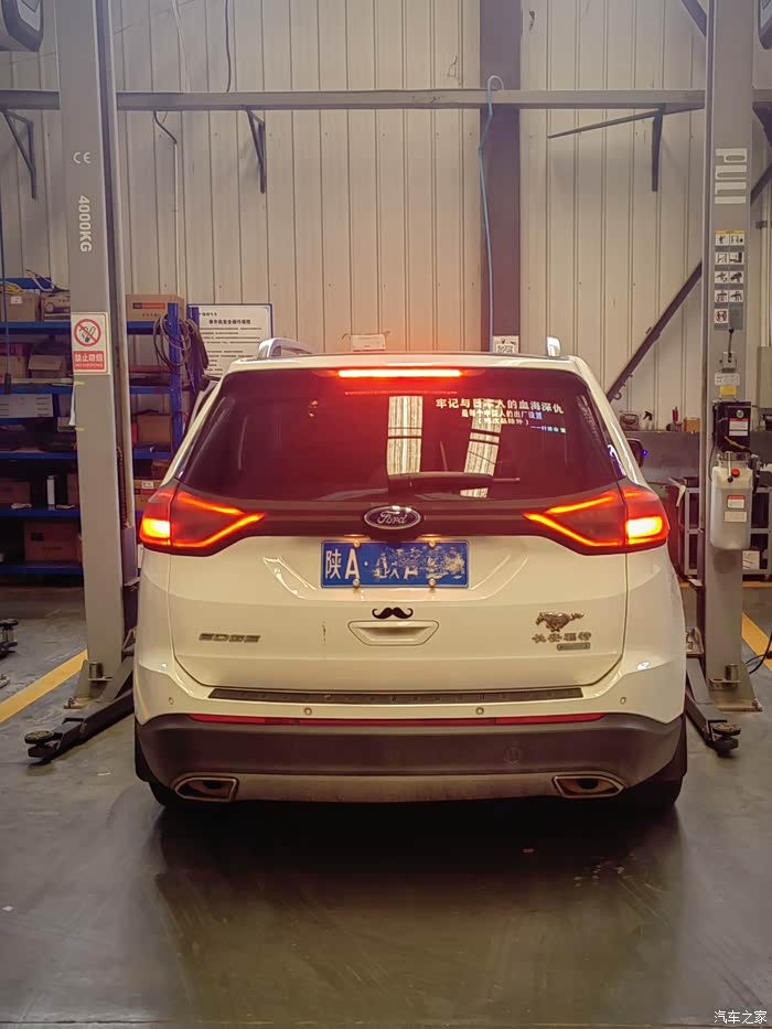

自从17年换了锐界,大白已经服务了8个年头了,这8年10万公里的行驶,从来没有出现过问题。平时驾驶也不是很激烈,只有高速超车才会地板油,特别是超又长又快的的大货车,所以也算比较爱惜,目前看车况还选不错,暂时也没有换车打算,公里数也来到了九万多,十万公里,就给做个保养,给改换的配件一换,用车也放心。

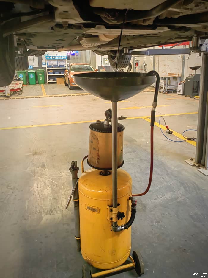

一、换机油、机滤
这个机油机滤属于基础保养,大家肯定都做过了,这里就不赘述了。

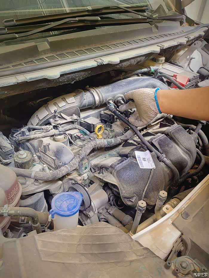

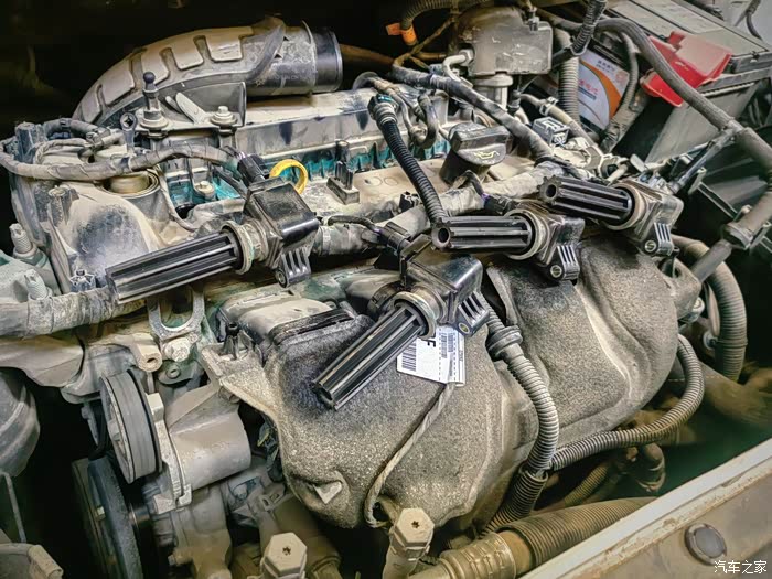

二、换火花塞

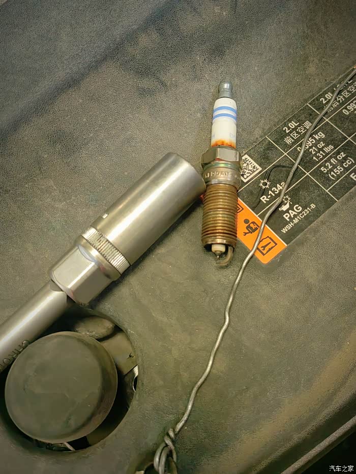

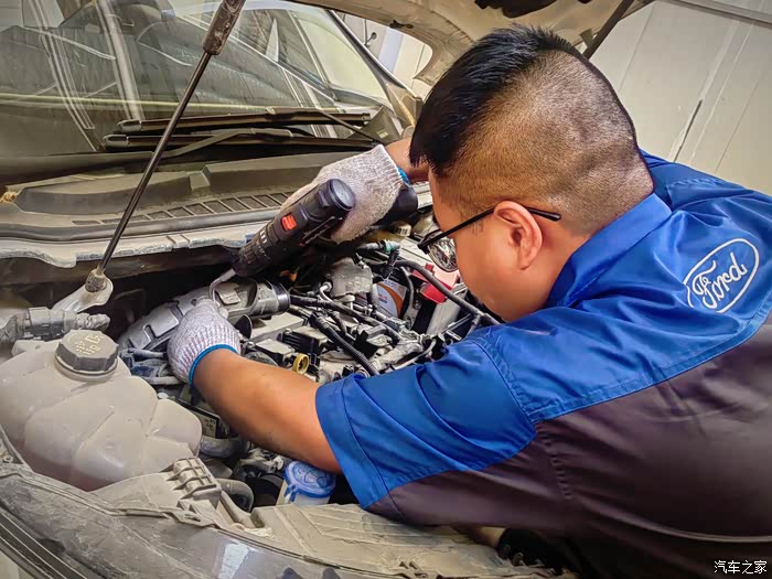

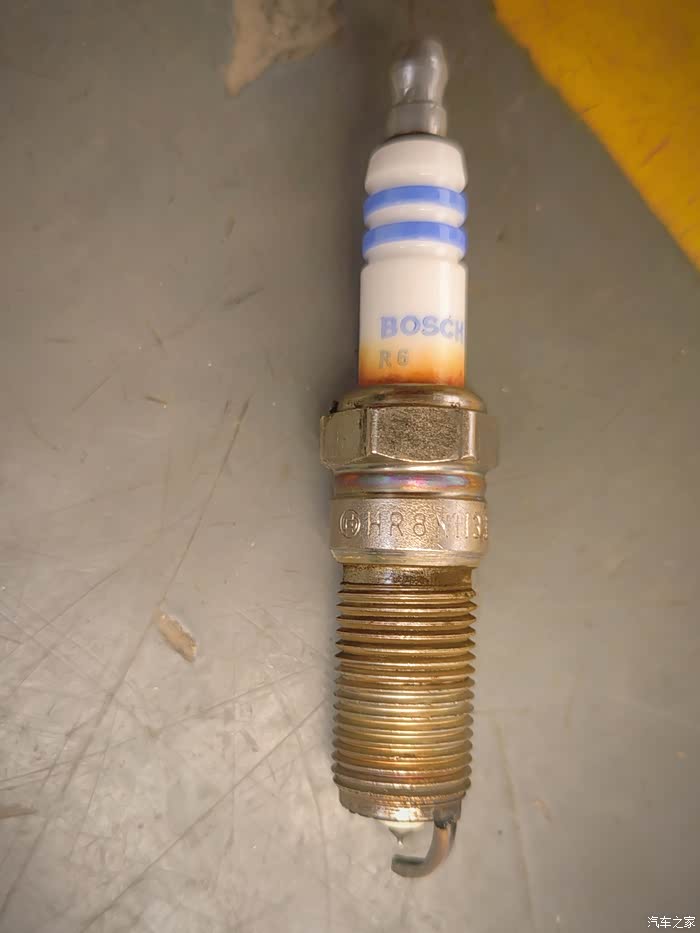

打开发动机盖,准备换火花塞。
四个火花塞,用套筒取出。
上次换火花塞是5万公里换的,当时买的博世的双铱金火花塞,当时4S店师傅说这个质量不如原厂的,建议早点换,我也是主打一个听人劝,别因为这点小问题,发展为大问题。
拆下来的博世火花塞,虽然能用,保险起见,还是换了。

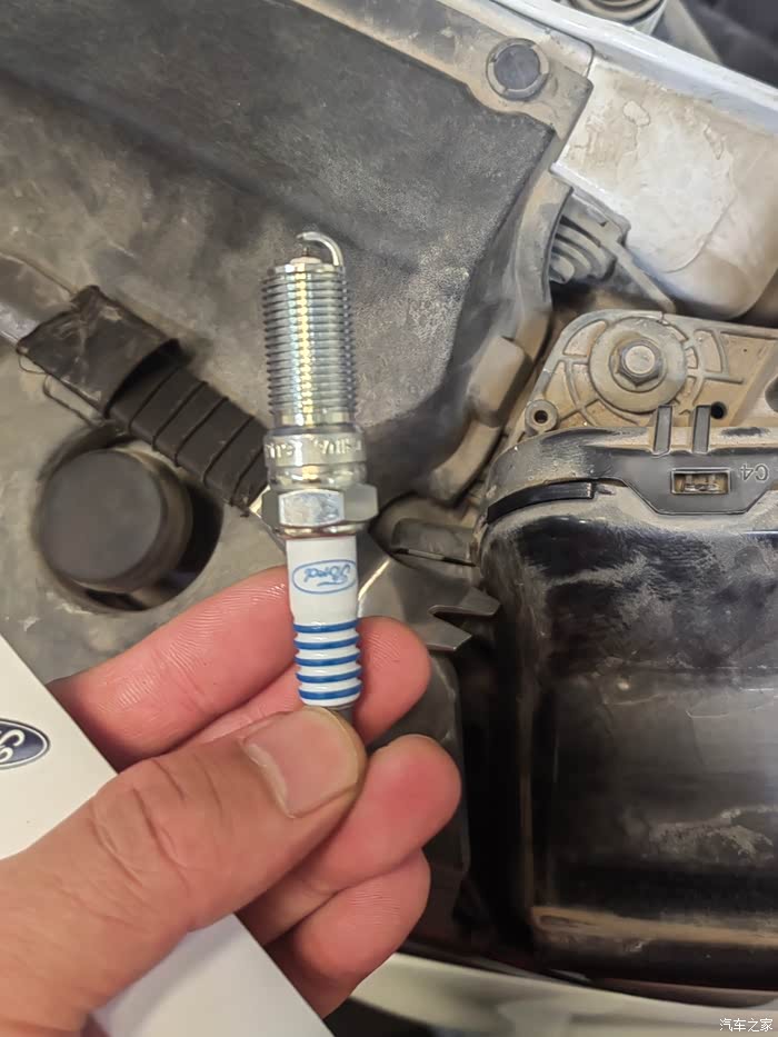

这是要换的新的,间隙明显小,点火也省油,毕竟5万公里换,没必要纠结换不换。

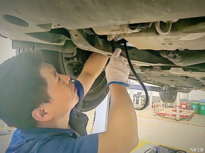

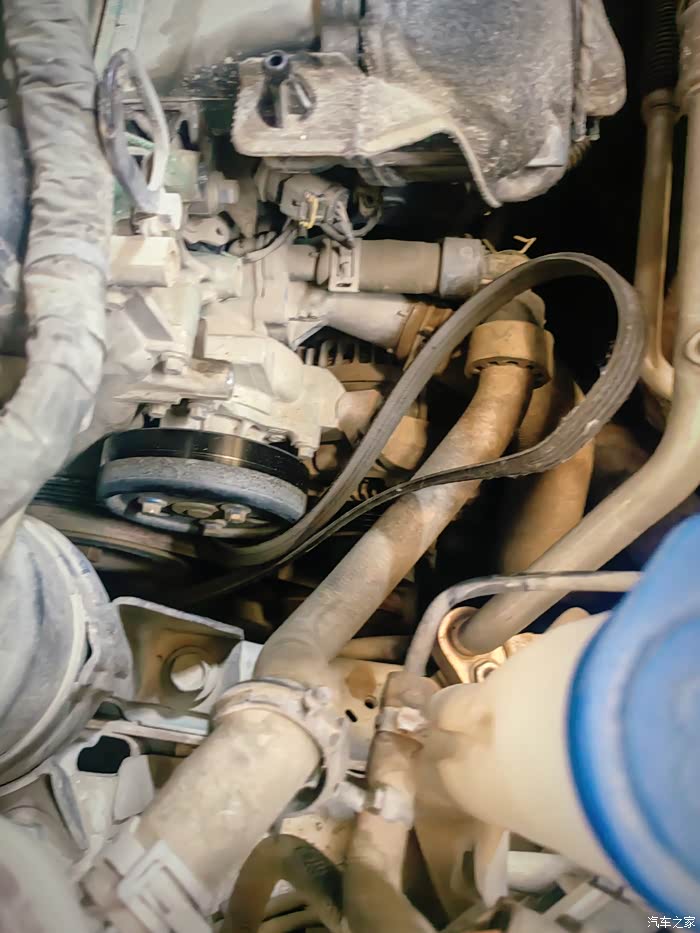

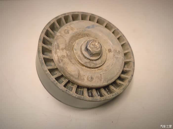

三、换皮带、张紧轮、惰轮。

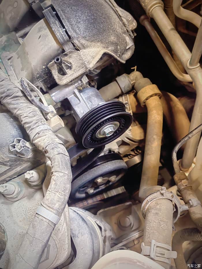

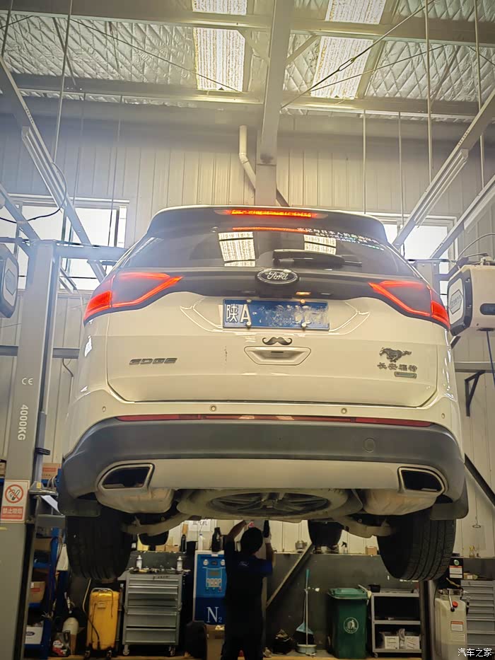

前面的张紧轮、惰轮等部件拆完了,就把大白吊起来了。
开始装皮带
把皮带和张紧轮、惰轮装好。

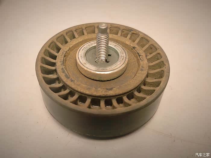

拆下来的惰轮和张紧轮都很新,只是有了一层灰。

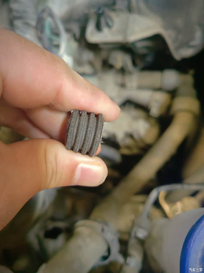

所以重点来了,以后换皮带,完全可以不换惰轮和张紧轮,我也是第一次换皮带,不懂在换之前,4s店说皮带要和张紧轮、惰轮一起换,一方面是公里数到了,另一方面是如果后期换张紧轮、惰轮还要花同样的工时费。所以我就一起换了,当时也不懂,还是拆下来的零件拿回来后发现还是好的,所以这点我觉得没必要换。
这是换下来的皮带,一个裂纹都没有,都不像是10万公里车上拆下来的,我之前开的标致307,11万公里的时候换的皮带,上面全是裂纹,我问了下4s店的师傅,说这是不是还能继续用,不用换,他说这不是橡胶的皮带,有裂纹,这种皮带时间长了,老化了,说断就断,后期维修很麻烦,说店里几个蒙丢丢就是这么断的。
这是换好的皮带,算了换了还是放心,比因为皮带影响出去自驾游的心情,还耽误了假期。

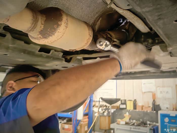

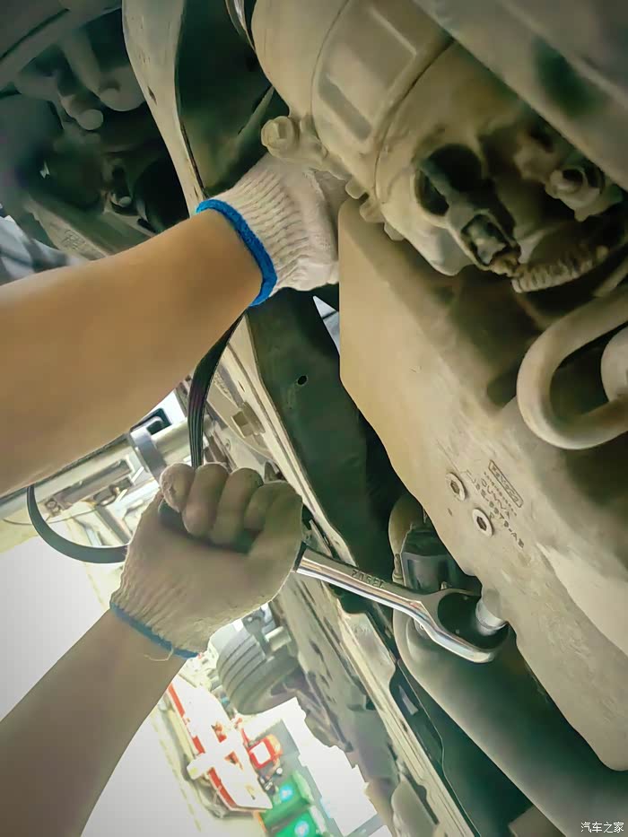

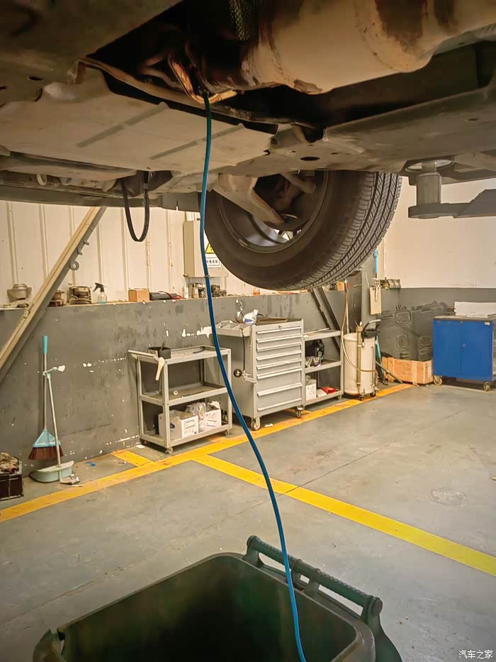

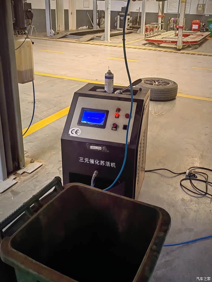

四、 洗三元催化

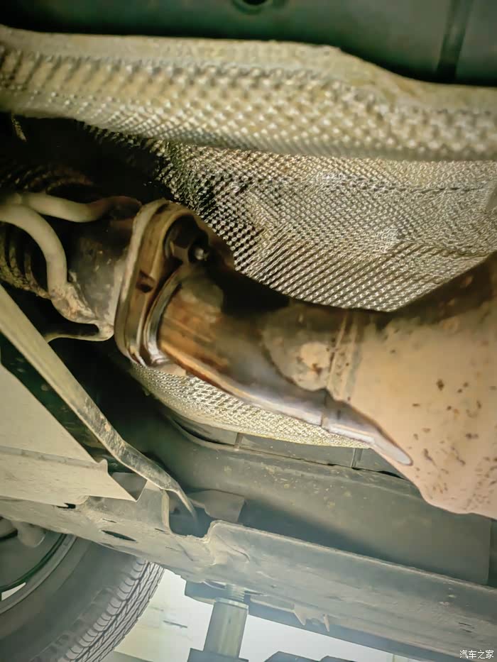

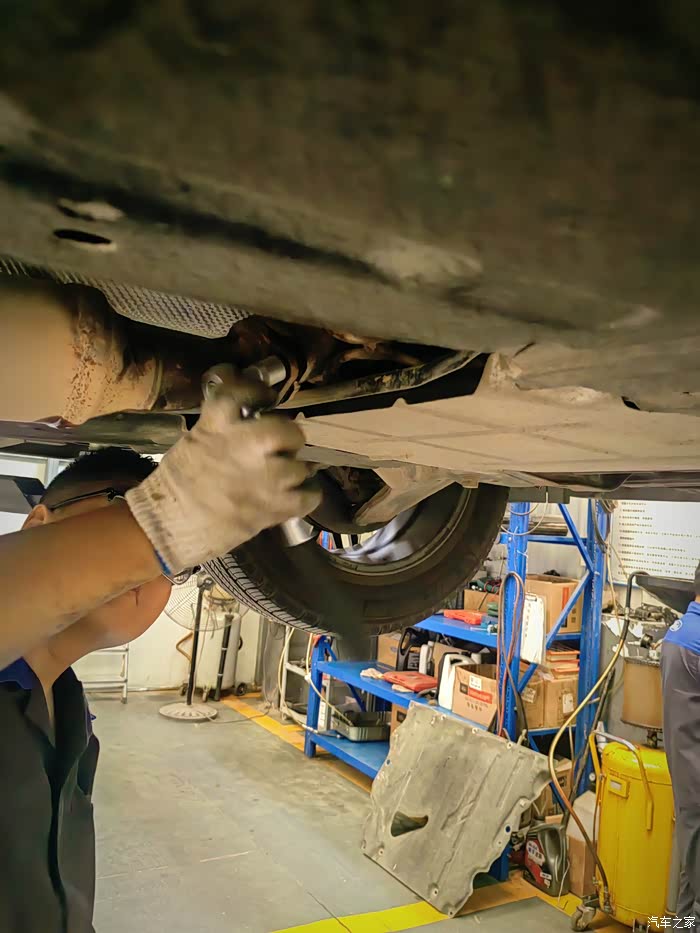

先拧开连接管子
三元催化没在外面修理店洗的原因是,我的一个朋友在外面洗了之后,经常出现故障码,后来又去了4s店弄好的,所以像换轮胎这种,可以去外面,像有些还是去4s店省心。

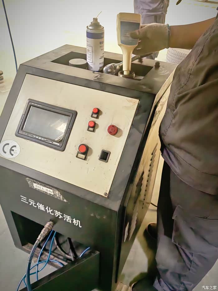

加注保养液,应该是。
给大白打上吊瓶了。
大概十几分钟,就结束了。

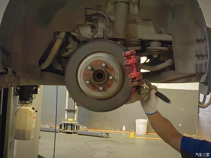

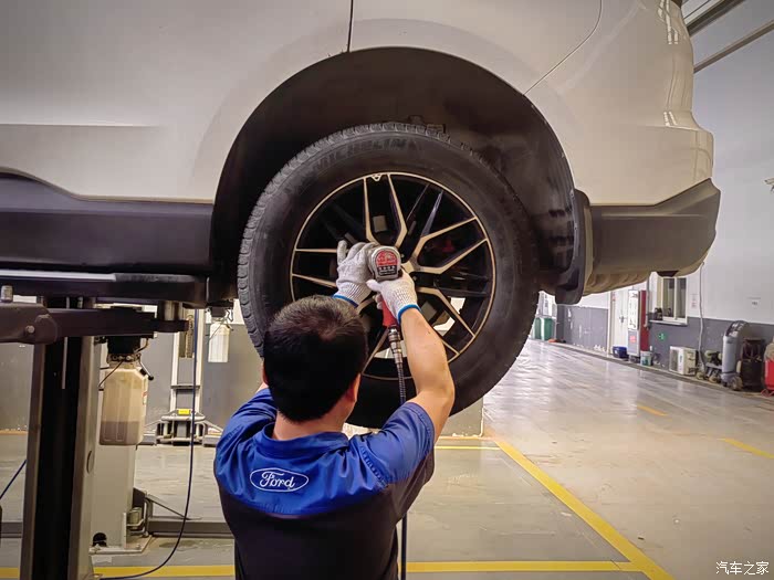

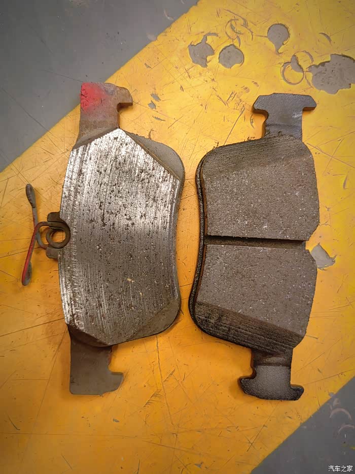

五、换刹车片
刹车片没敢在外面的店里换,一方面是不信任外面配件的质量,都说是原厂的,难辨真假,还有就是不放心技术,万一有点小问题,刹车可是大事,贵点贵点,买个安心吧。

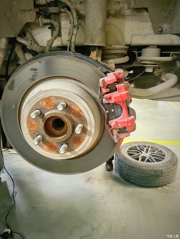

开始拆旧的刹车片。
换好新的刹车片。
新的换好了。

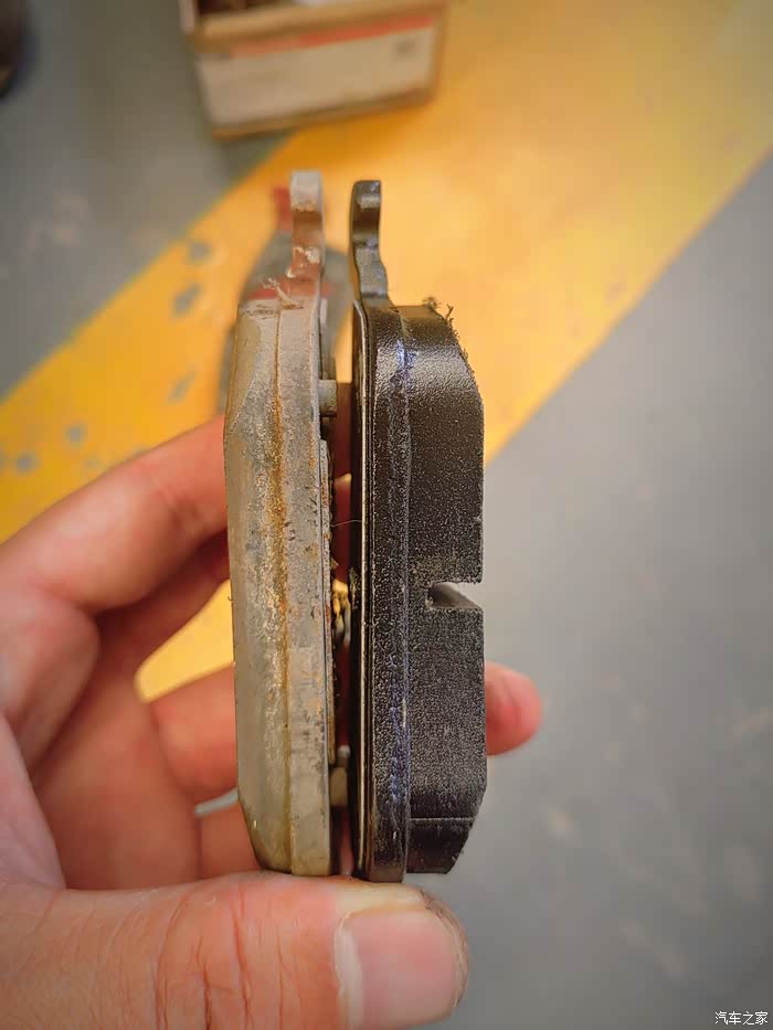

拆下来的新旧对比,给车友个参考。
对比了一下厚度,我感觉还剩三分之一,磨掉了三分之二,感觉换早了,应该还能用,之前在外面换轮胎的时候,维修师傅也提醒我换刹车片了,特别是后轮,前轮的还好,不用换,所以这次就给换了,拆下来后看感觉还能再开几千到一万公里没问题。所以,各位车友,还是得自己看,根据车况,感觉差不多了再换,不拆下来,我也不知道看哪里。

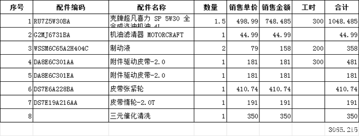

上面这个是4s店当时的报价单,肯定要打折的,就看个人能力了,价格做个参考,希望能对各位车友有用!
