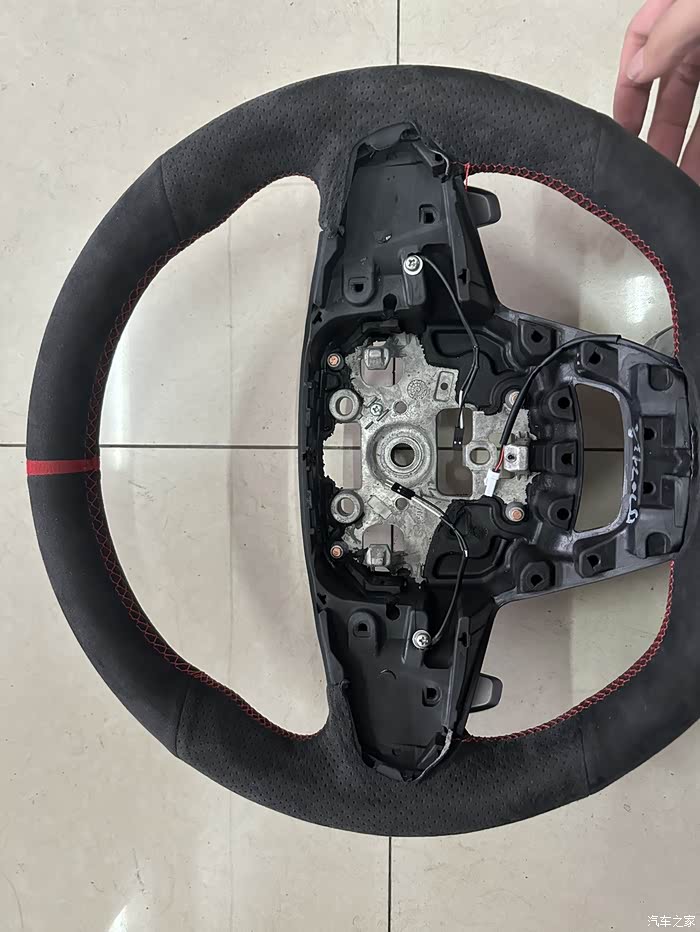

感觉有换挡拨片很霸气,于是我开始了改装
车辆改装
辽宁
2023-02-12 21:35:03

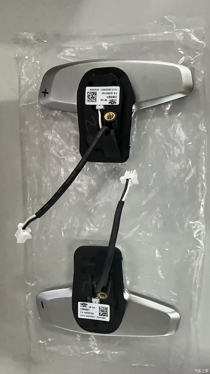

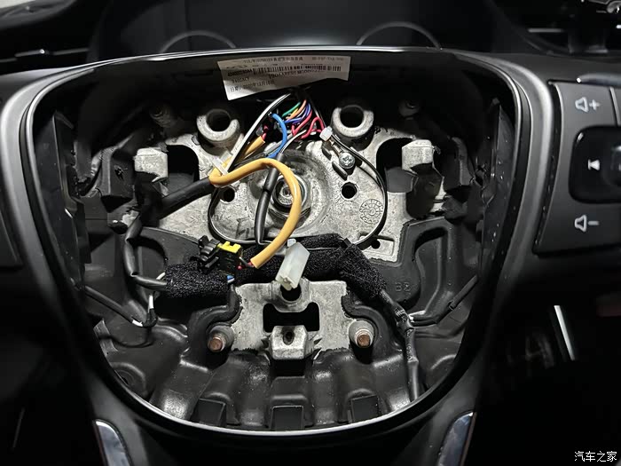

首先从网上买2个艾瑞泽5GT的换挡拨片
#提车分享#12月分享提车作业,立即获得300元现金红包!
辽宁
2023-02-12 21:36:04

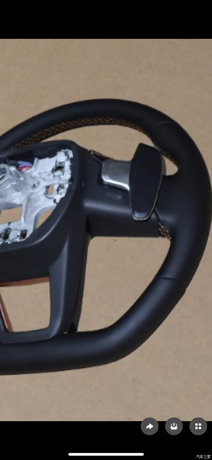

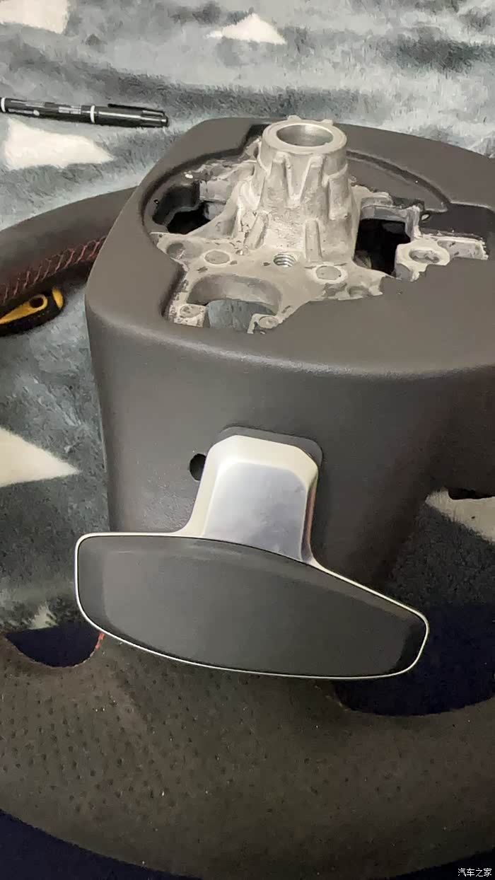

这是艾瑞泽5GT的换挡拨片位置图

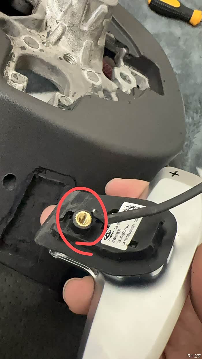

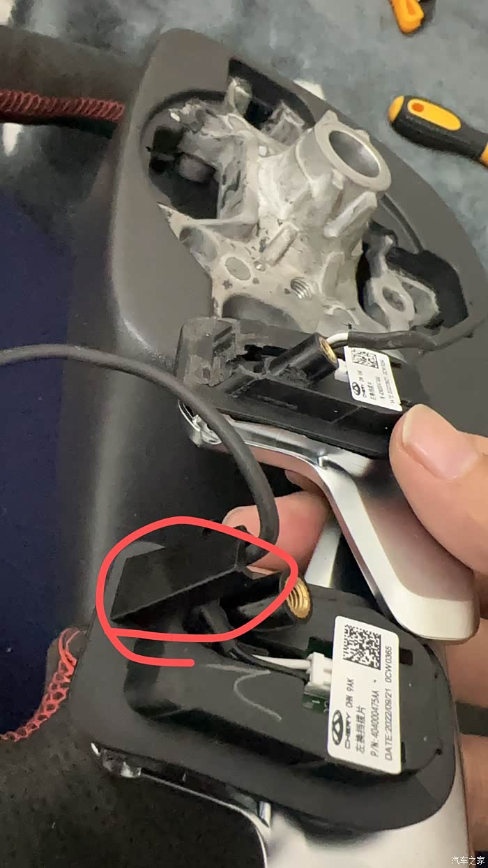

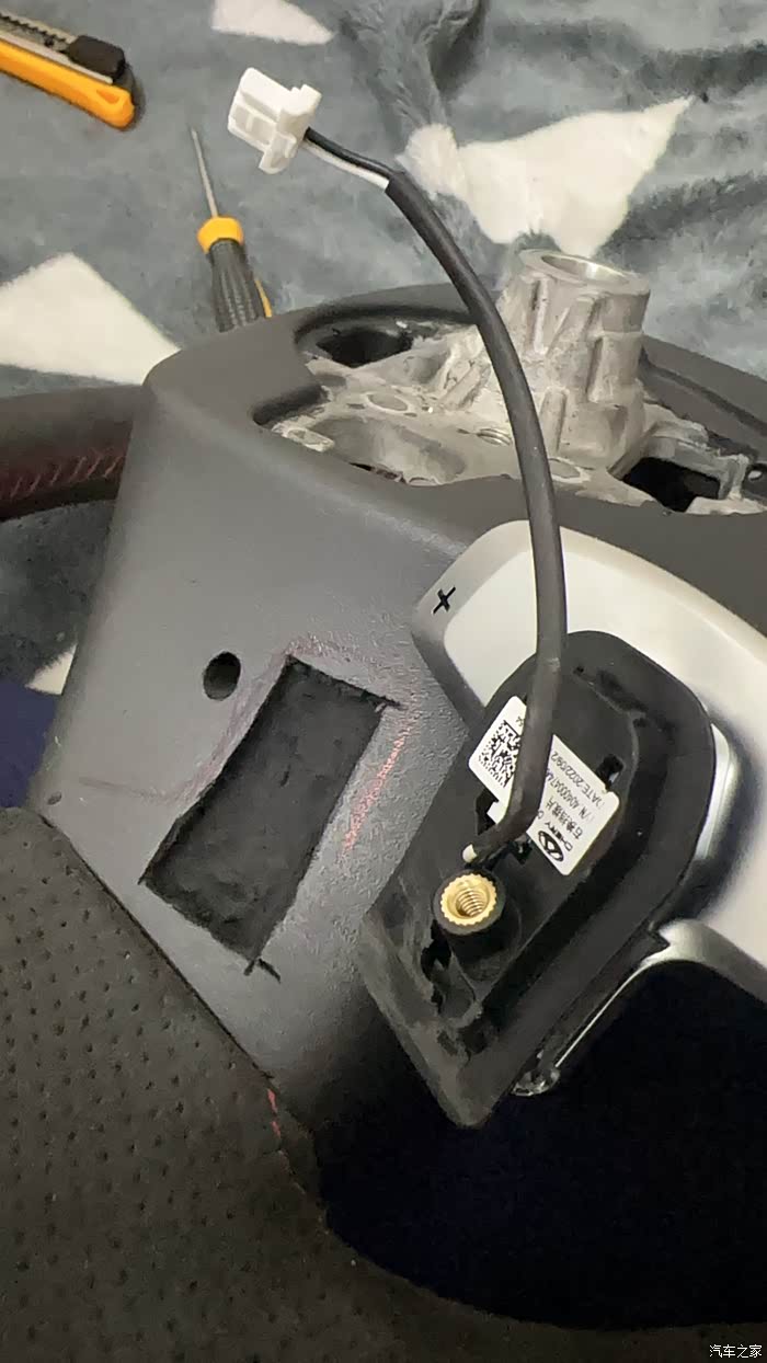

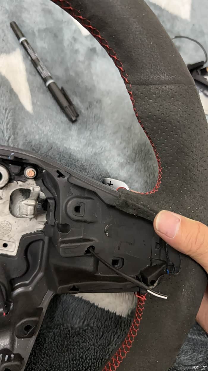

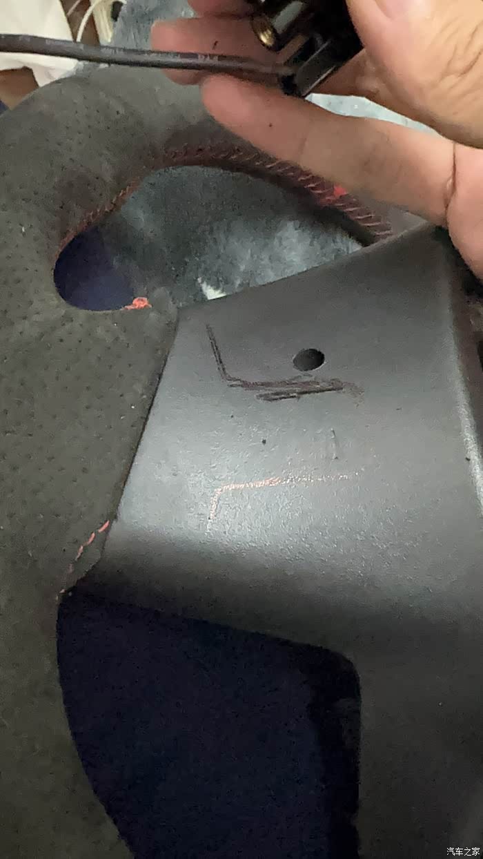

用笔画好位置,打孔,再把换挡拨片多余的地方整掉这样好固定,然后装上2个换挡拨片
辽宁
2023-02-12 21:39:17

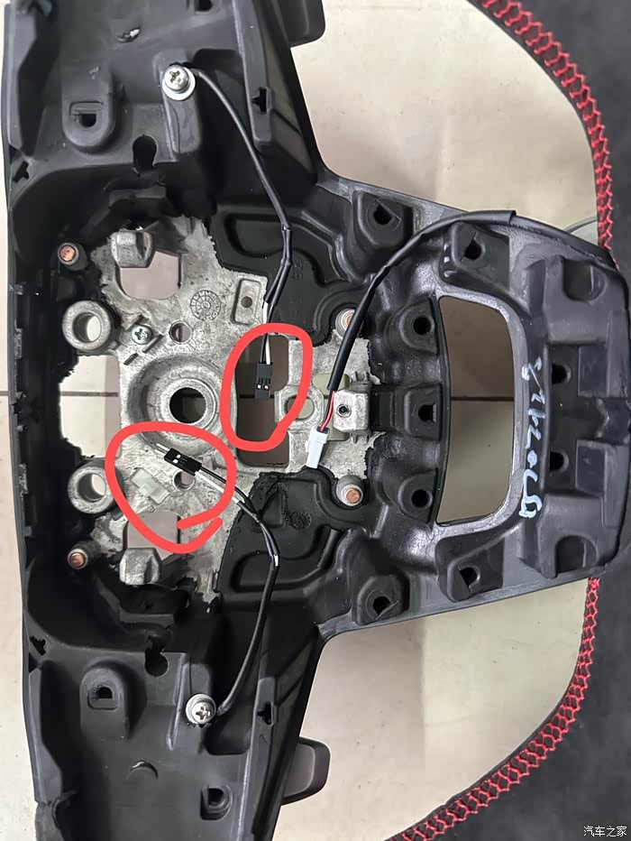

图中圈中的就是换挡拨片的插头,为了节省空间我是用的是2.54mm的2P杜邦线插头,注意这两个插头的针和孔分开,这样不会插错

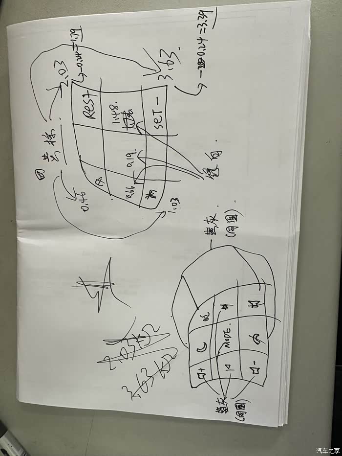

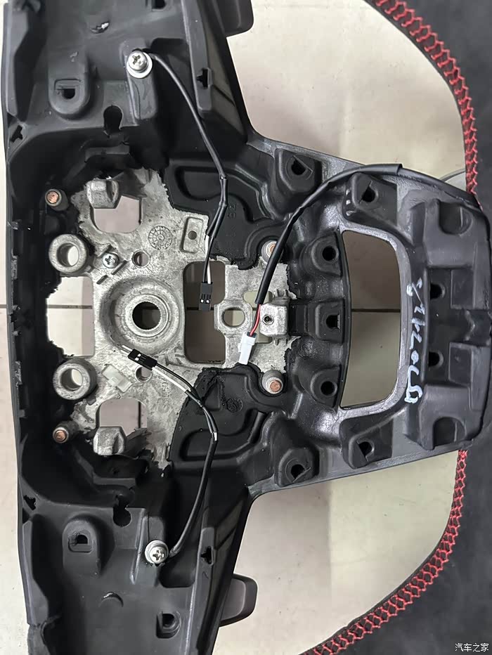

那么问题来了,这两个插头接到哪里,换挡是实现不了了我还是手动挡,经过同事的推荐我打算接到方向盘左侧定速巡航的车速加减按键上
辽宁
2023-02-12 21:43:37
经过改线后连接完毕,细节问题是电阻值的问题,定速巡航车速+的按键是2.03k电阻,车速➖的按键是3.63k电阻,经过万用表测试换挡拨片电阻是0.24k,所以需要两个精密电位器来补充不够的电阻值

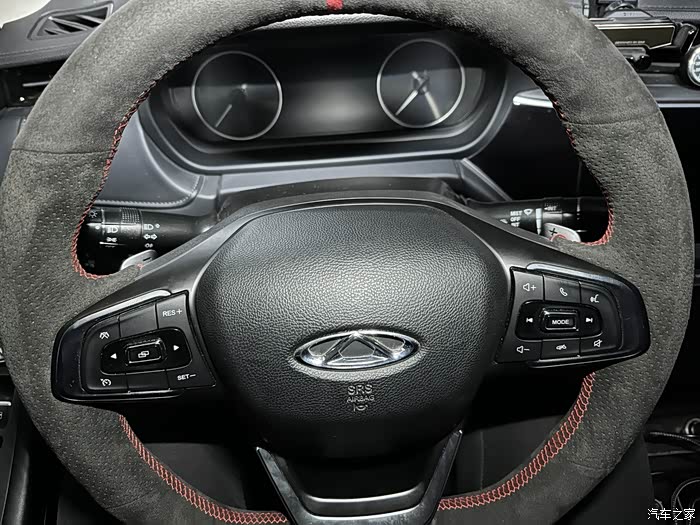

网上买两个电位器,因为换挡拨片+要补充2.03k-0.24k=1.79k电阻,所以选一个2k的可调电位器将阻值调节到1.79k,而换挡拨片-要补充3.63k-0.24k=3.39k电阻,所以选一个5k的可调电位器将阻值调节到3.39k。调节好了后分别串接在换挡拨片电路中,这样当按下换挡拨片的+和换挡拨片的-就相当于按下了定速巡航车速的+和-。
辽宁
2023-02-12 21:48:11

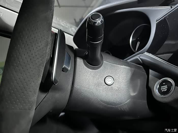

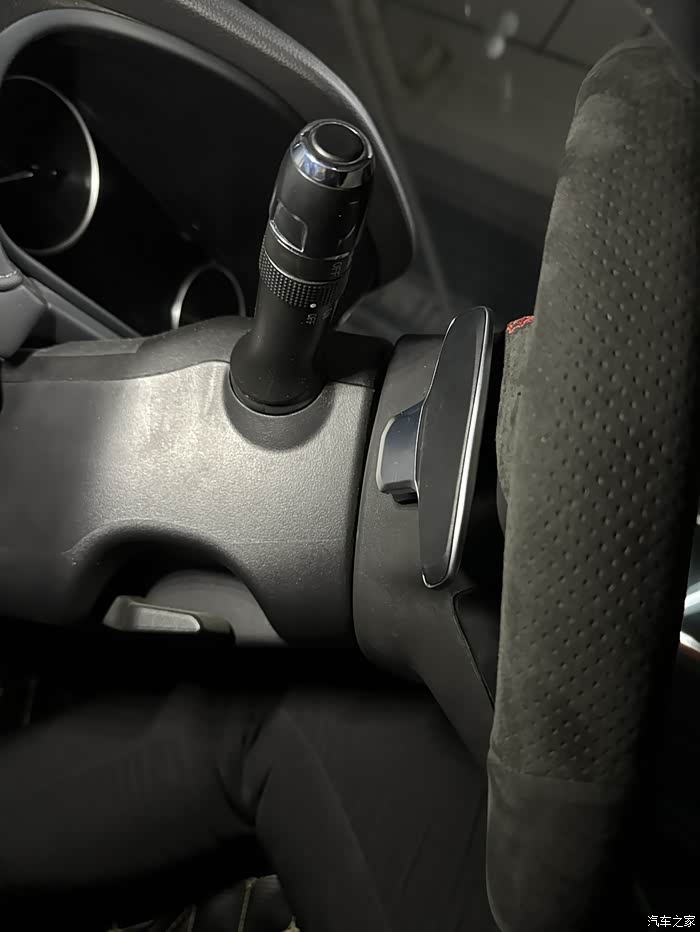

改装完毕后装好方向盘即可
