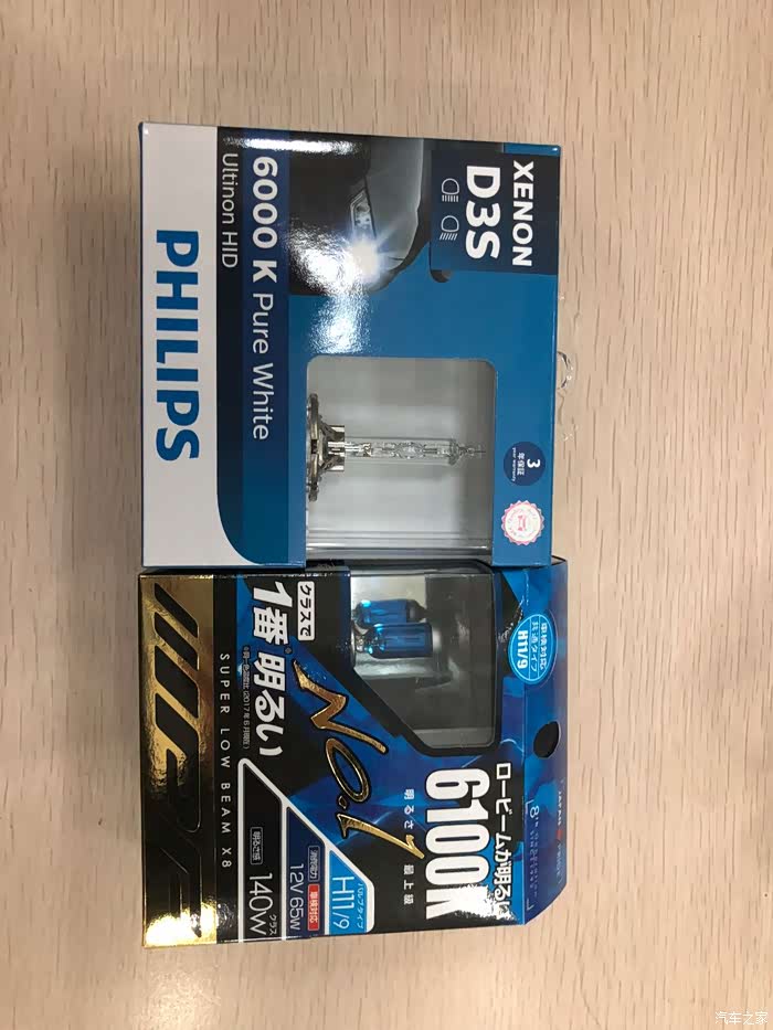

近光飞利浦PUREWHITE6000K+远光IPF6100K
近光
远光

剩下的就是一些小东西了,原厂的远光那真叫蜡烛灯,天黑了啥也看不见,一开始上了个LED,结果沃尔沃这BCM有电压检测,24W的直接报错,想解决就得上解码,不破灯壳子能把解码塞腔里低热量的解码就bellof有,一对3500+1000,还是那个字“穷”,最后换个IPF的卤素了事,近光原厂欧司朗的也差点意思,上了个飞利浦的purewhite,其实就是色温更高的XV,不敢说跟灯厂的比,现在也够用。
