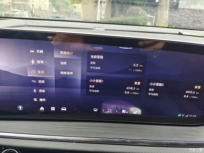

准备首保。连续1个多月的周一到周五,走最拥堵的,红绿灯最密集的坡路,油耗稳定增长到接近9个!

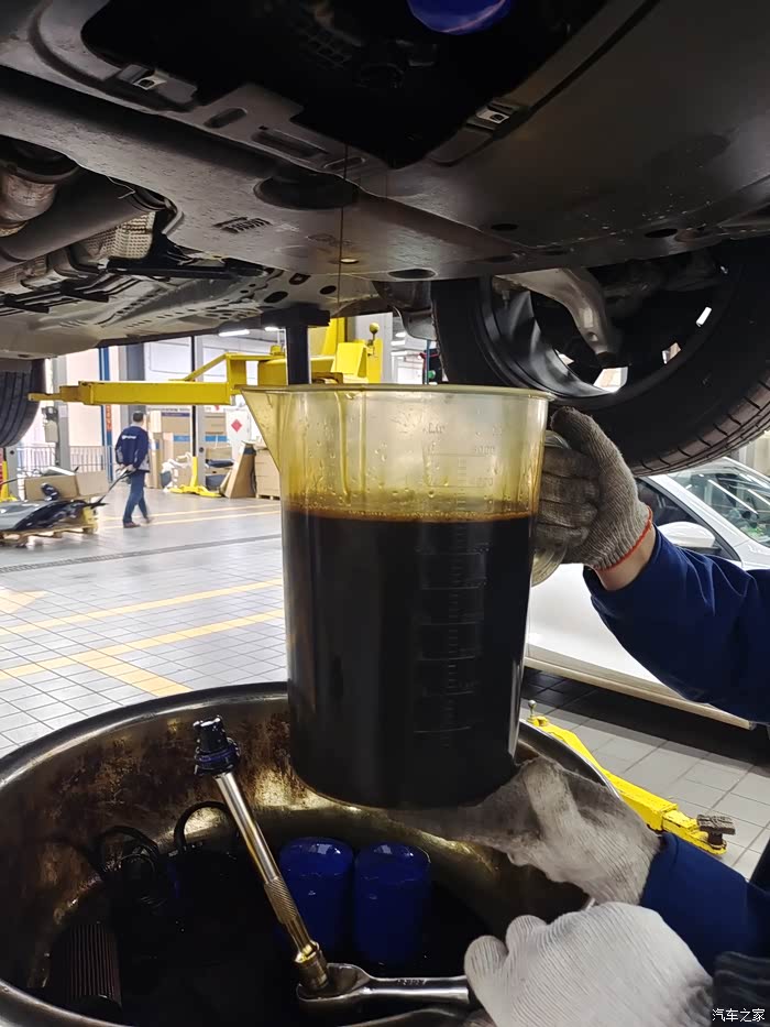

首保前机油尺,显示4千公里时机油量正常。机油开始变黑,但也不是太黑,还可以开两到三千公里。
升起车子,准备放油。
拧开机油盖子时,漏掉一些到铁桶里。
估计剩余的机油量,接近4.5升!这意味着,4000公里消耗掉约500ml!消耗量基本正常。

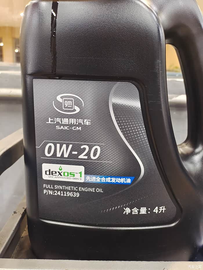

4S店免费首保的机油。
免费黑桶是中石油荣誉出品!这款机油,根据车友的口碑,我是不敢用。

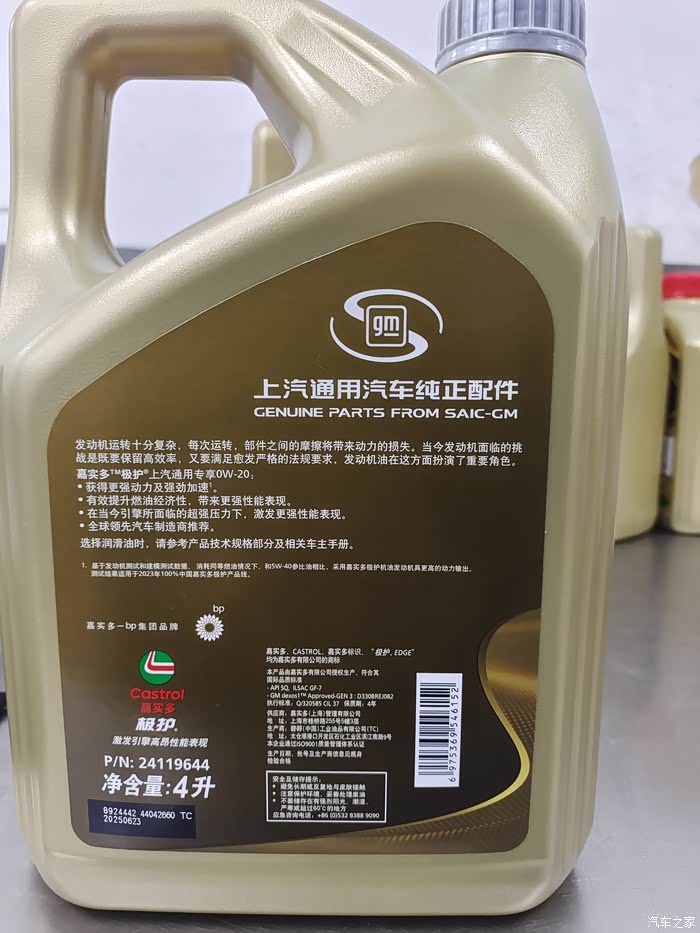

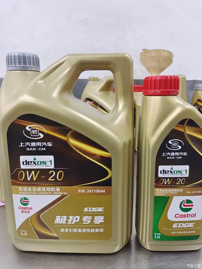

根据我与郭美女的协定,她推荐了嘉实多0W20极护,需加钱340多。店里没有金美孚和银美孚。
API等级为SQ。我很满意!

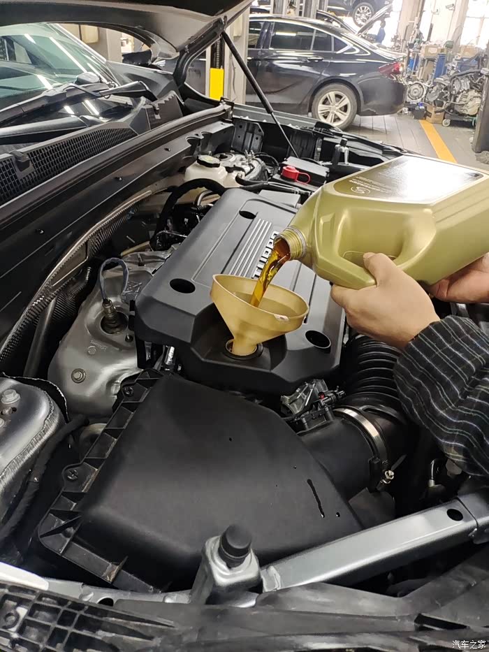

维修师傅开始加注机油。4升大瓶和1升小瓶。加小瓶时,一面加一面查机油量,避免加少和加多。
加注完成时机油量,估计约4.7升。此时小瓶还剩下一小部分。我把小瓶放尾箱的收纳箱里。以备不时之需!

我之所以选择嘉实多极护,是因为车友圈推荐的金美孚和银美孚,这个店子里没有。但是嘉实多也是口碑不错的。都是大陆工厂生产的,但是外资品牌的口碑就是好的多,不服不行。有不服气的车友用了推荐的免费机油,开起来感觉就不对劲,不好开,怠速有点抖动,爆发力也差;有的怀疑就是加了这个导致消耗量太快,是罪魁祸首;换了好的机油一对比就明显了。我在德国加过汽油,透明清亮!像小孩和年轻人的尿一样清亮!国内的汽油,颜色偏黄,还有异味,就像60岁老人的尿! 希望好好改进吧!

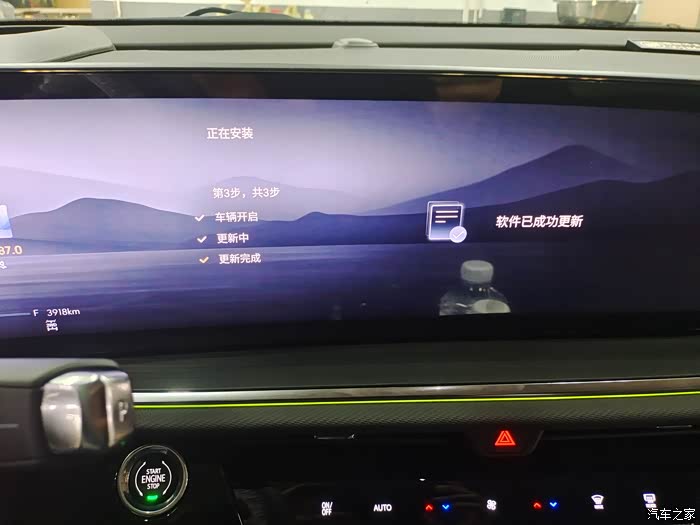

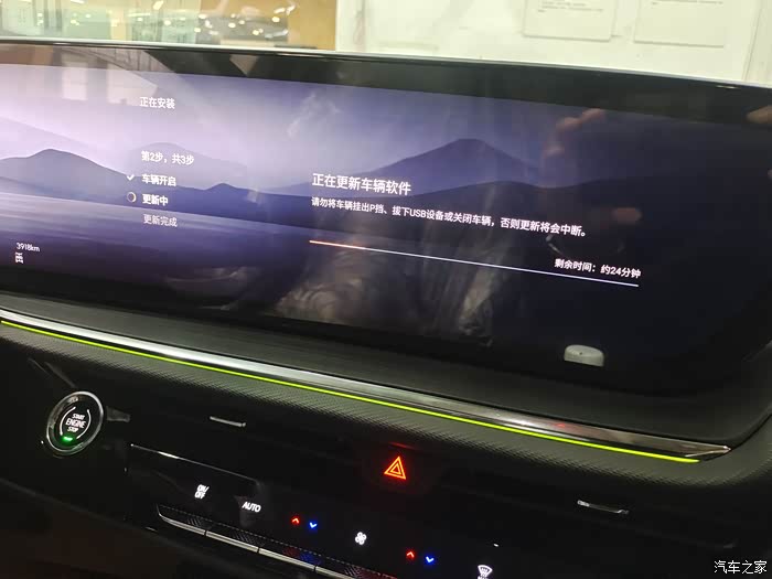

车机软件更新前版本20250107,师傅手里最新版本是5月份的。OTA5.0估计还得继续等。
更新中
更新结束。
车机软件更新持续50分钟。更新结束后,我们试验了好几个地址,10次有9次完全成功播报。但是有一次没成功,我马上告诉它需导航地址的官方全名,成功了。所以问题算是解决了90%!起码不是大问题了。

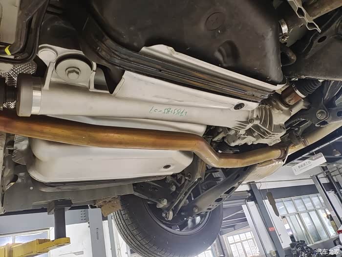

底盘也仔仔细细检查了一遍。昂科威plus 的底盘,我是很满意的,觉得比途观L,探月L,CRV 的底盘好的多!

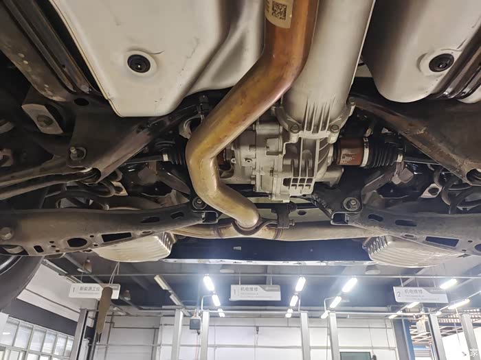

4驱系统,4万公里再去保养。

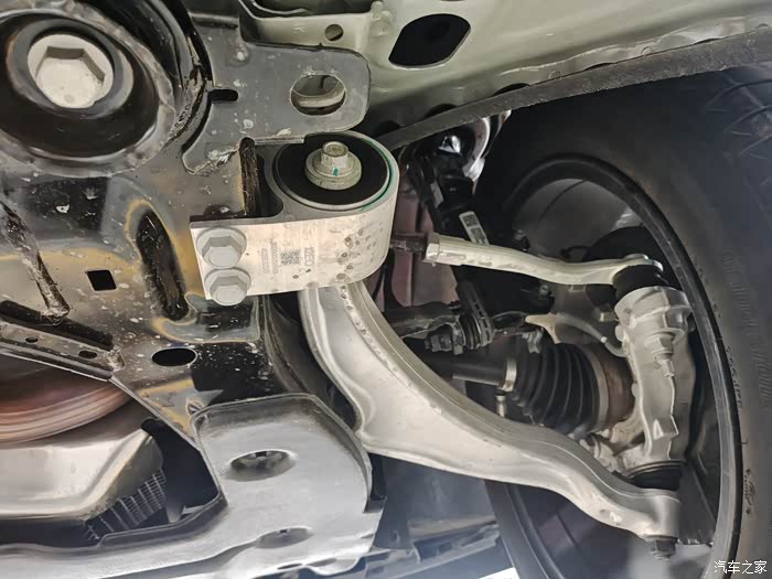

前悬支臂,粗壮结实,液压忖套有效隔绝地面震动
铝合金羊角

底盘规整。与郭美女探讨过,她认为没有必要搞底盘装甲,也没有必要加装底盘护板。那就不搞吧!别克对底盘的钣金质量信心足的很!我检查了很多处焊点质量,那是杠杠滴!
