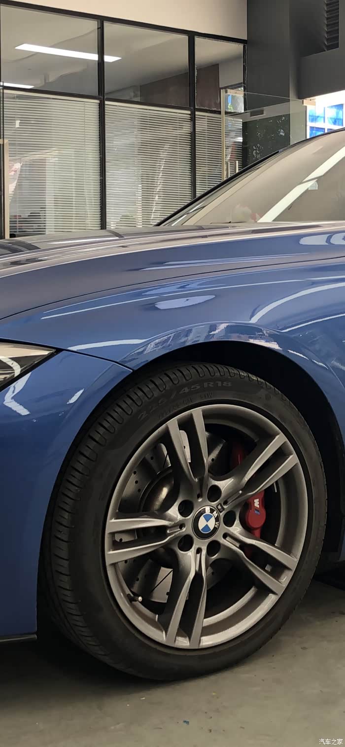

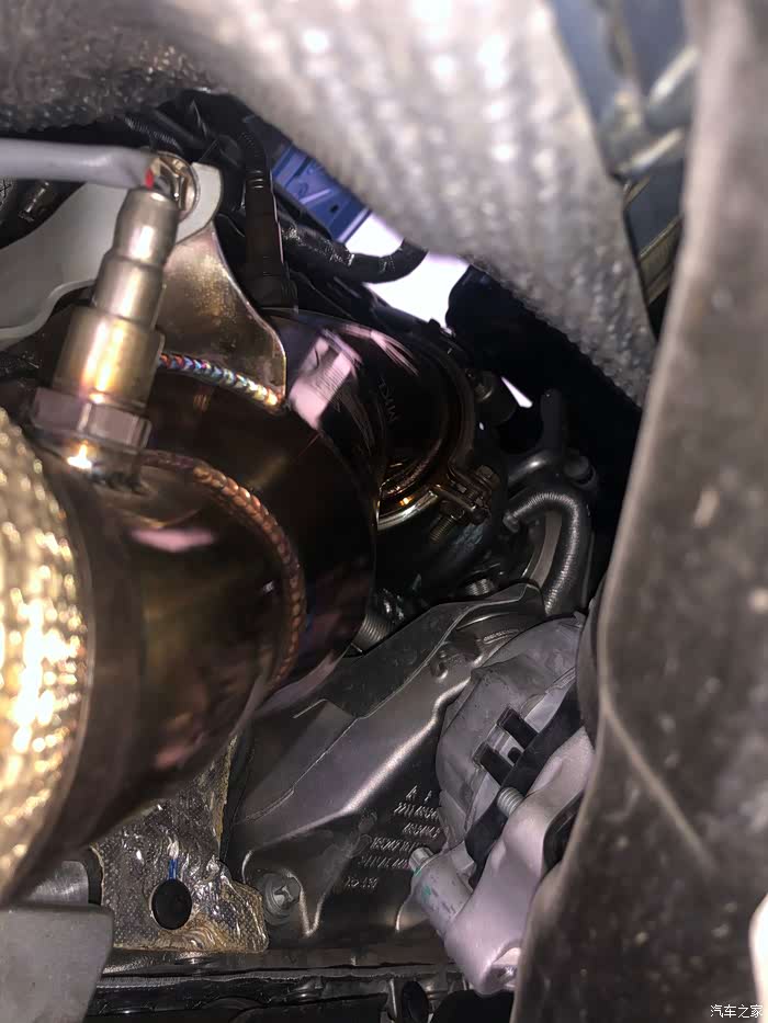

继刹车、排气、电子油门、前唇、尾翼、后唇后,终于吃了两个月泡面。。。偷偷摸摸背着媳妇儿下定决心定了一套MP避震和哈瑞斯李子串。。。现在想到时候媳妇上车感觉不一样了该怎么解释。。。。天佑我小三吧~有人问我怎么不上绞牙。。。拿V3来说吧,太低了。。。单位和家里车库都不允许,而且本人强迫症比较重,不想老是调教,MP避震一步到位,可以称为懒人避震下面上作业,车身降低后,前后轮没有加垫片,主要想着开段时间换套轮毂,不然垫片还得花钱~钱要花在刀刃上,免得走弯路~换完避震后觉得底盘硬了,变向什么的规整了,没有飘的感觉,而且不知道是不是心理因素,因为底盘降低了排气声浪沉闷了?而且排气调整到运动模式(阀门达到3000——4000转自动打开)响应快速了。。。在这里提醒一下大家,改避震更换合金和调试李子串最好,当然,各有所爱,您也可以不更换,只不过为了防止原车李子串变形而已。。。更换完MP避震,前2.3后2.3.。。。。。可能我的手指细吧。。。。师傅的是前2后2,没有发现塌屁股,方向盘感觉指向性有点硬,没有换之前的柔和,等跑个几百公里再去做四轮定位,不要改完就做,因为后续会有偏差~跑一段时间再做,就比较精准啦~废话完了。。。上片!不知道能不能版主射个精~

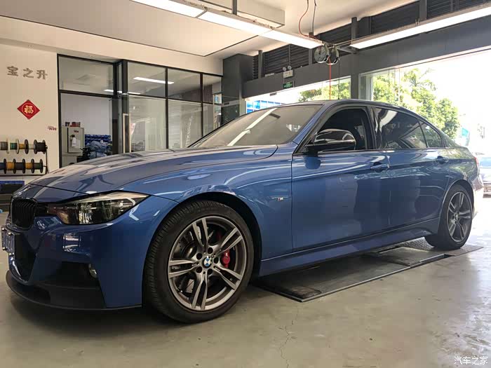

今天一大早就赶回单位把手头的活儿和文件处理好,马不停蹄就屁颠屁颠过来了!进场喽!!偷偷摸摸的。。。不能让媳妇儿知道。。。不然要跪山猫。。。

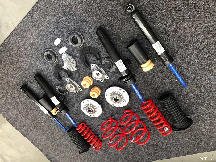

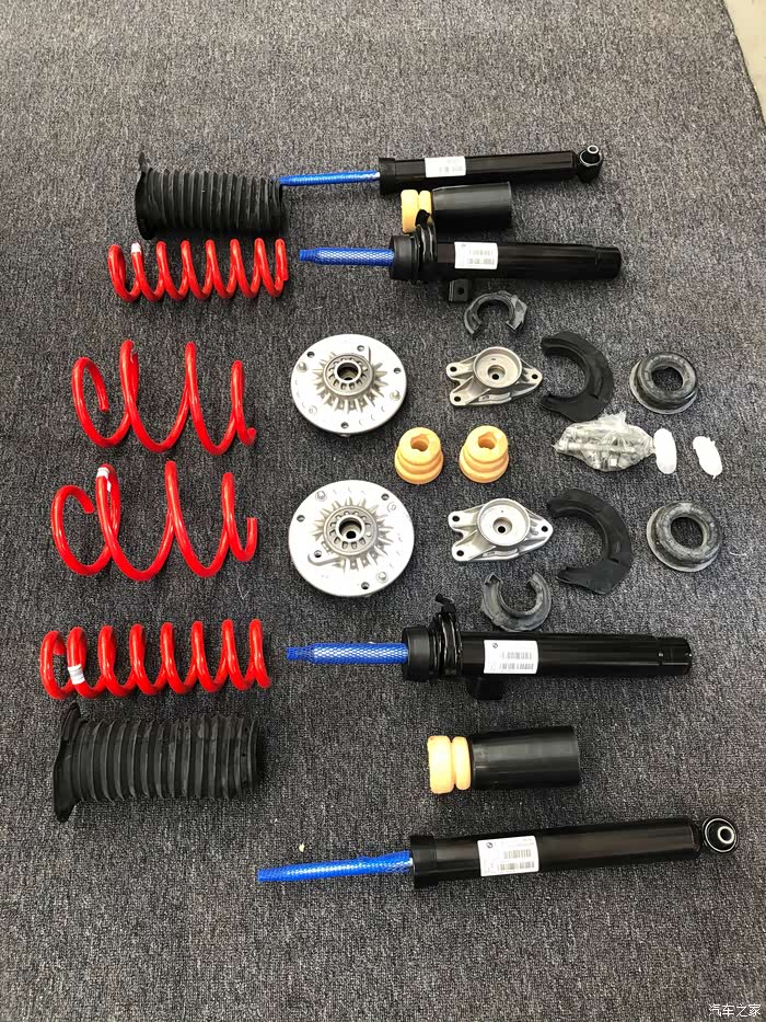

MP避震全家福~红红的。。。红红的。。。。

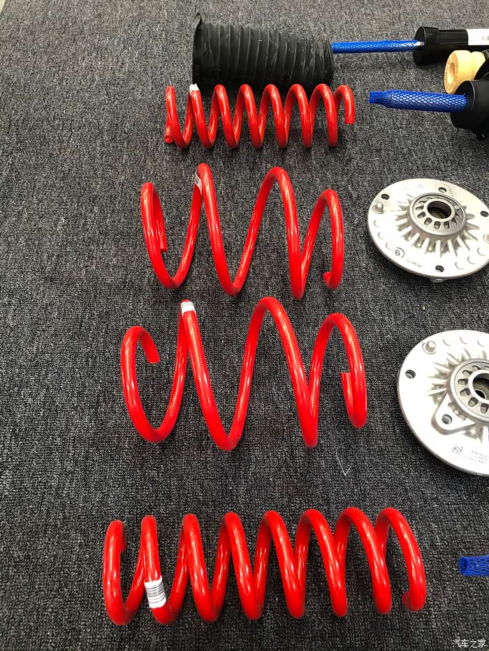

MP原厂短簧

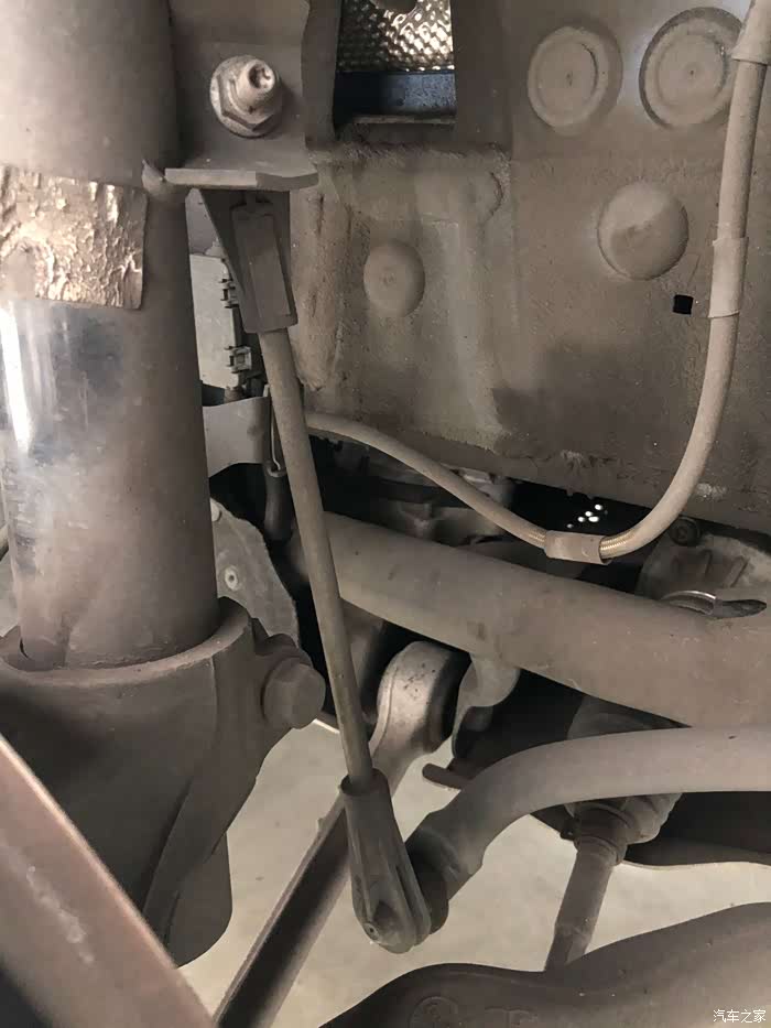

这是原车的后李子串。。。塑料的。。。。
这是前李子串。。。铁的。。。好细

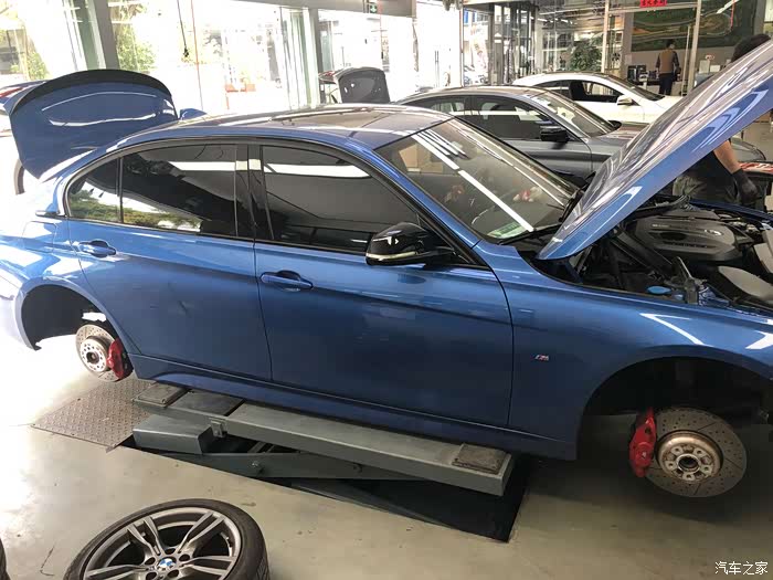

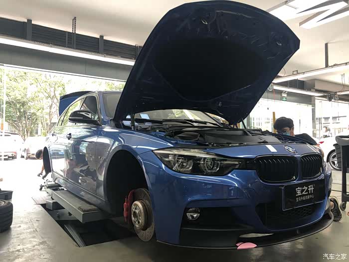

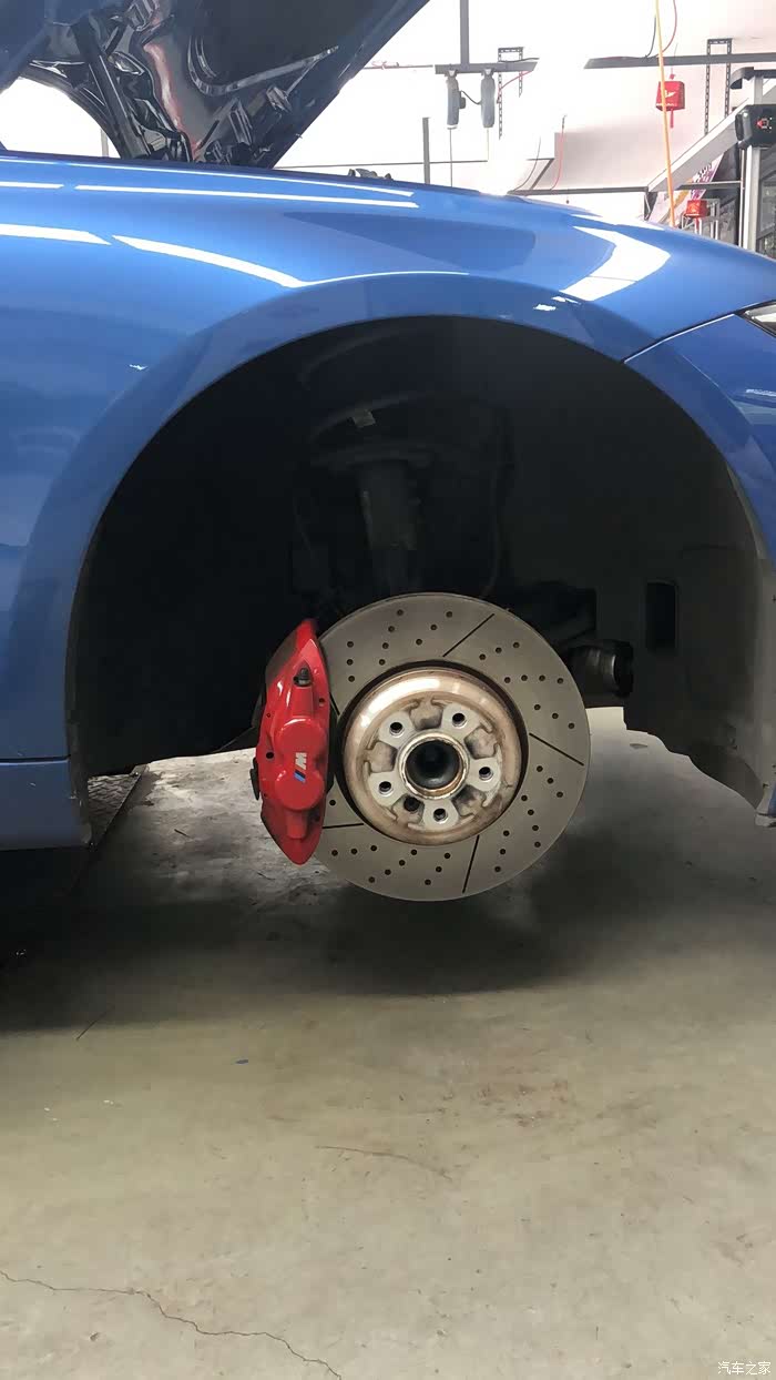

开始干活了!!!!!
光秃秃的。。。。。要起飞的感觉

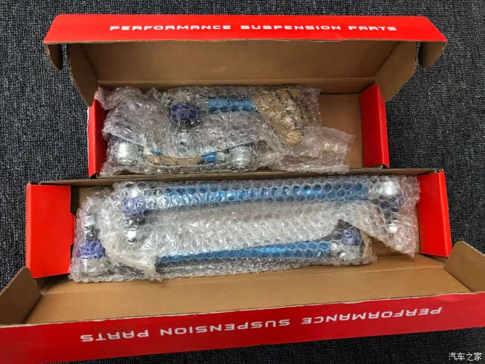

看看加强合金可调式李子串~~~~

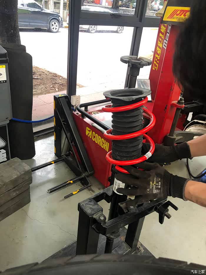

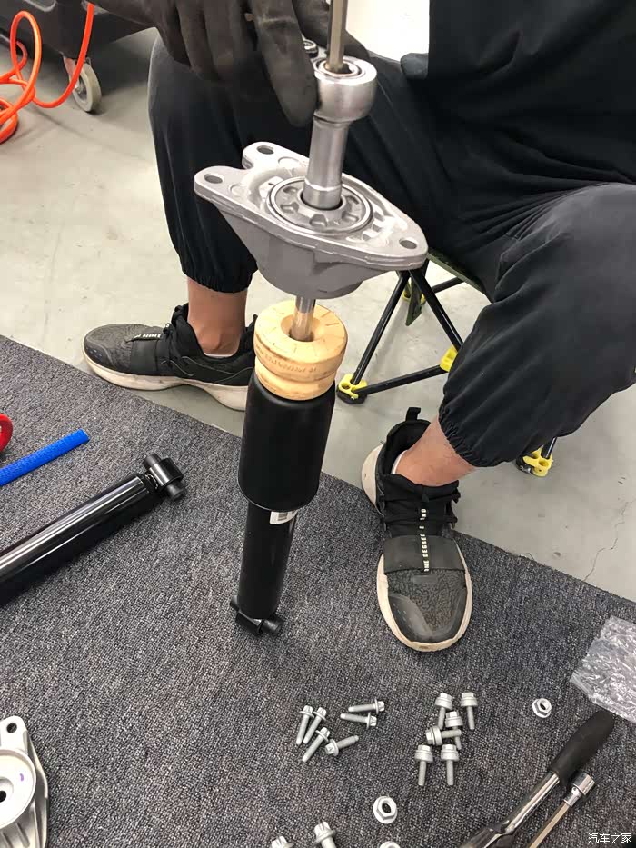

上机压缩前避震~~~~这个是门技术活~~~

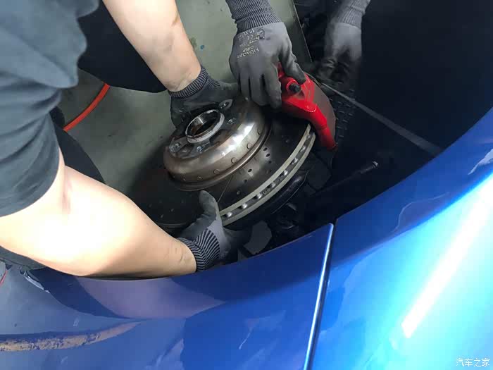

拆的过程。。。有点血腥。。。不习惯的可以进屋喝茶~我已经习惯了,觉得拆车是门艺术~

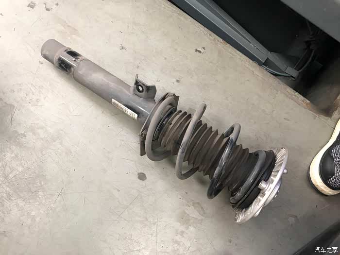

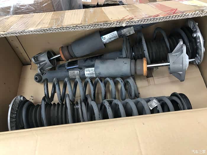

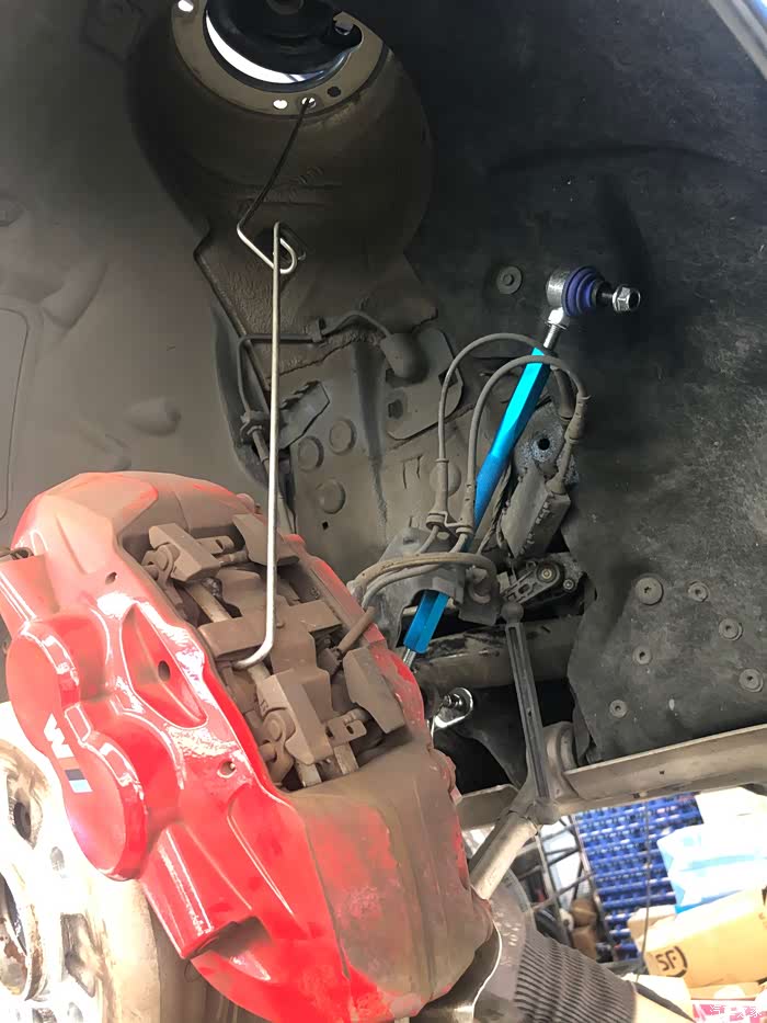

这是原车的前避震~注意留意前后避震弹簧上下方向哦~~~~~
另外一边~~~~

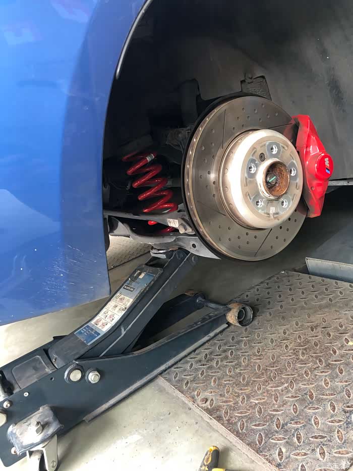

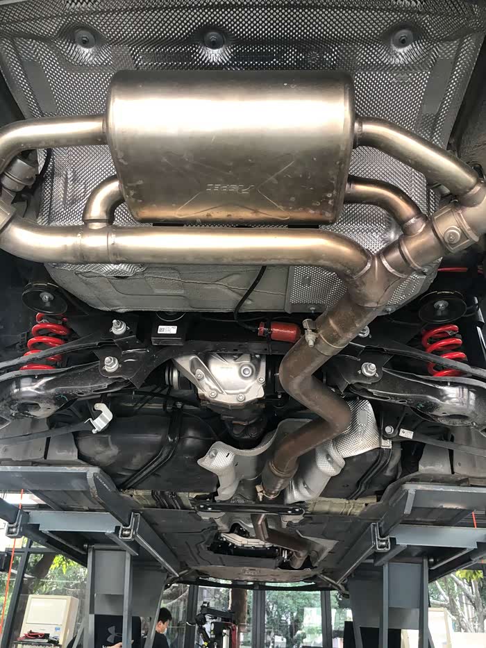

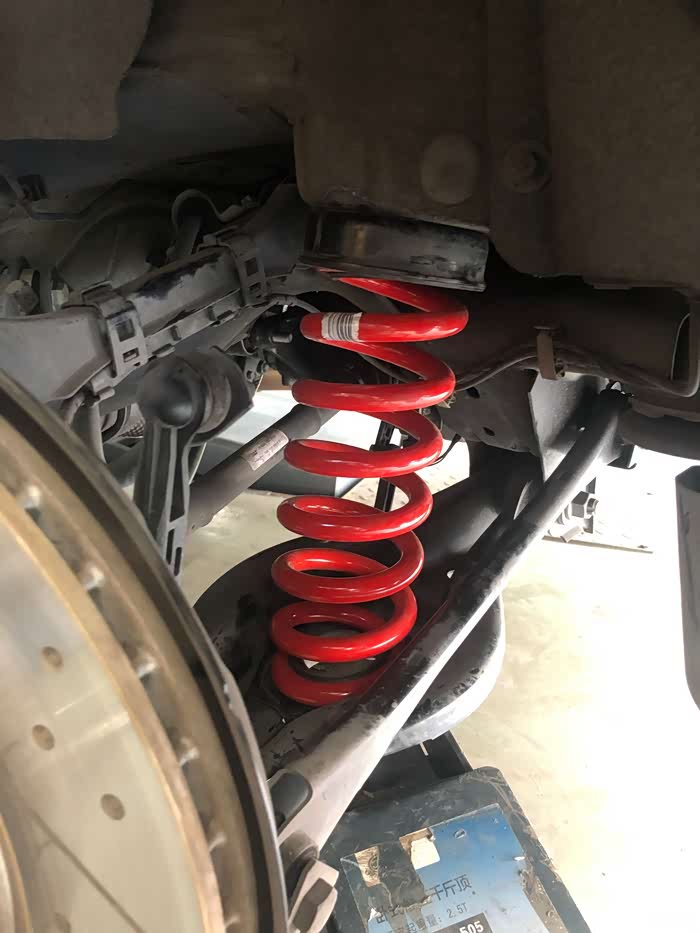

后弹簧已经上了~~~MP避震后弹簧标签向上~前弹簧标签向下~别搞错了哦~

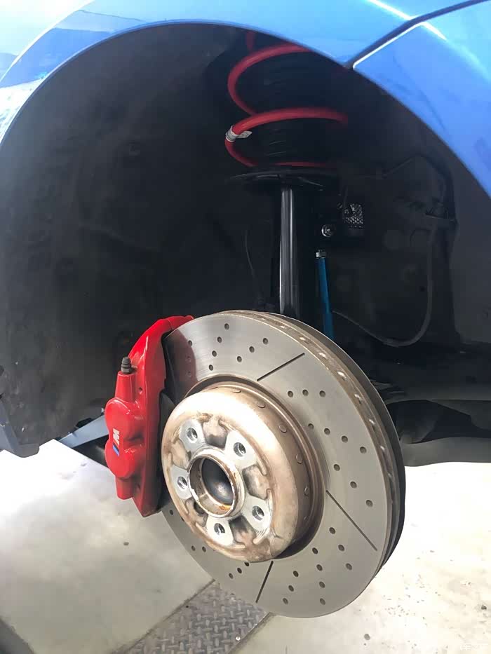

很快前后避震全部拆下来

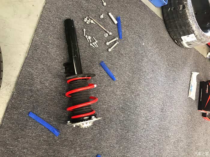

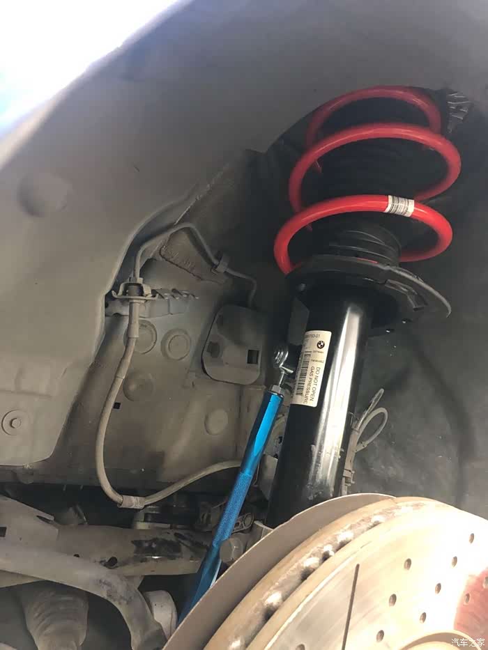

一个前避震搞好了~
后避震弹簧和套筒都上车了~

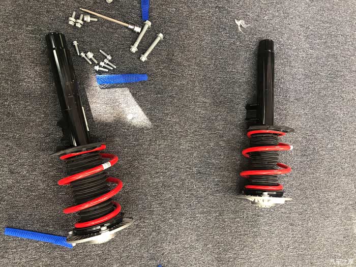

这个时候两个前避震都压缩搞定~~~~
准备上李子串~~~

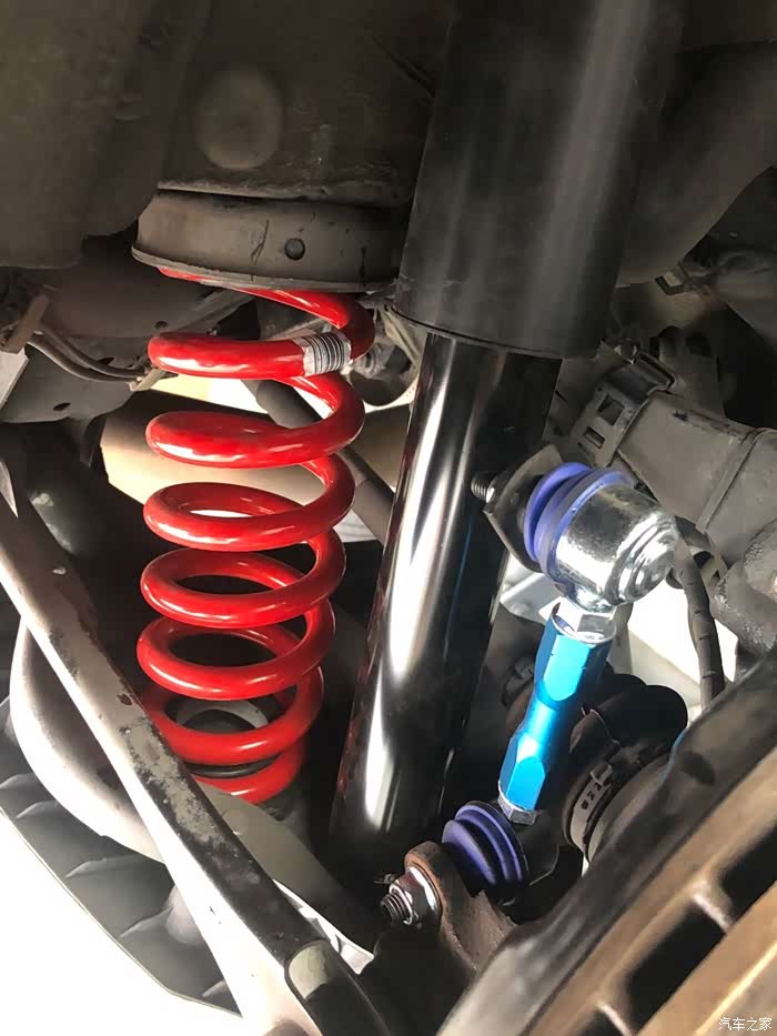

一边一个~粗壮啊

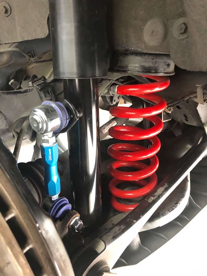

有红有蓝~我丢~~~帅帅气气呀~

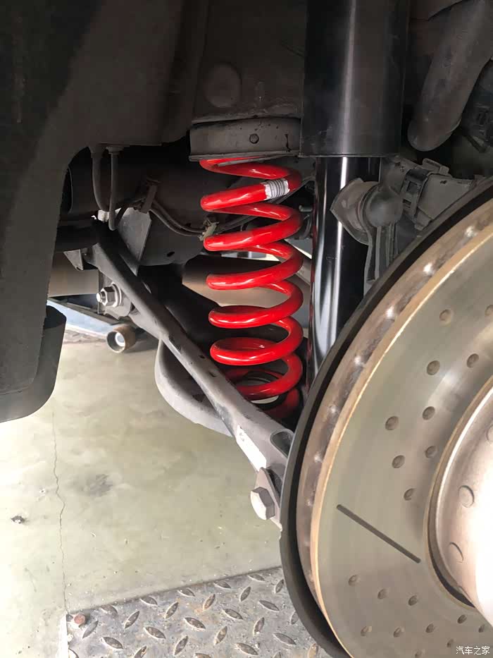

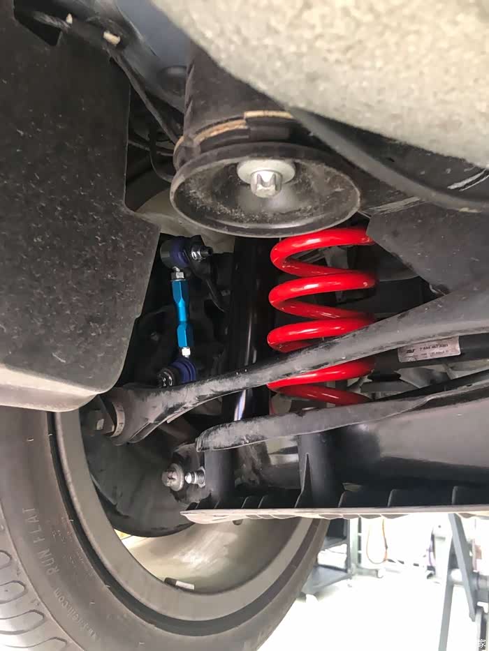

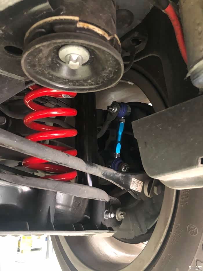

后李子串上车~~~~原车是塑料的,这个是合金可调式
不要你觉得粗,我要我觉得粗!
后轮远景~~~~
另外一边~

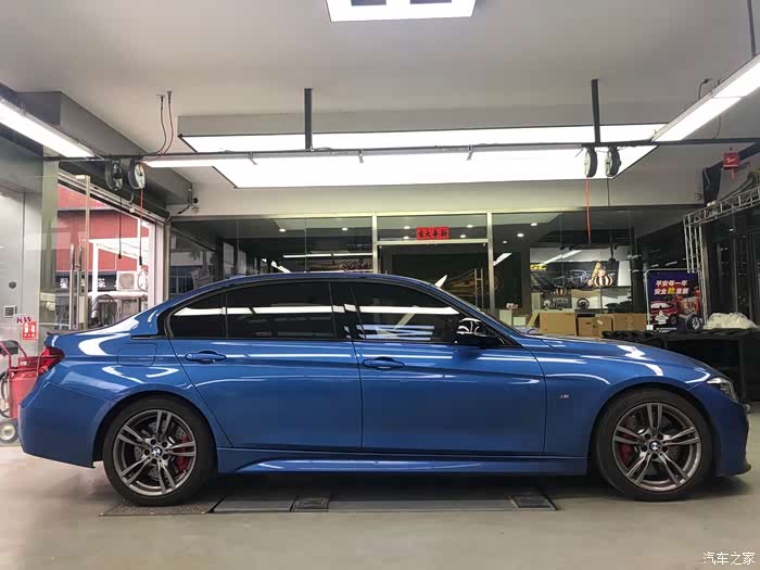

改完后的高度~
另一边~~~~~~
和旁边的对比~~~感觉胖乎乎的大脑壳。。。。

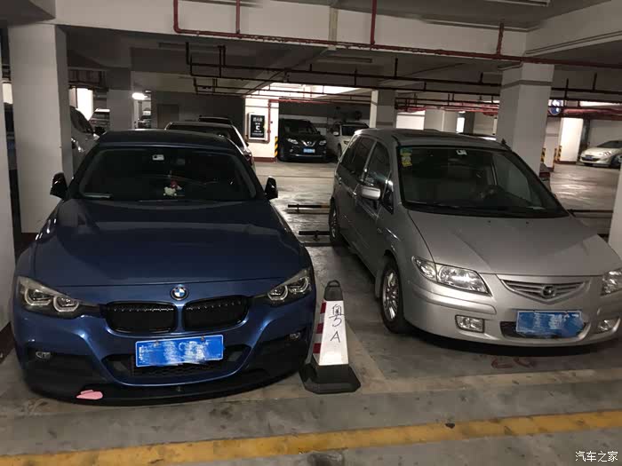

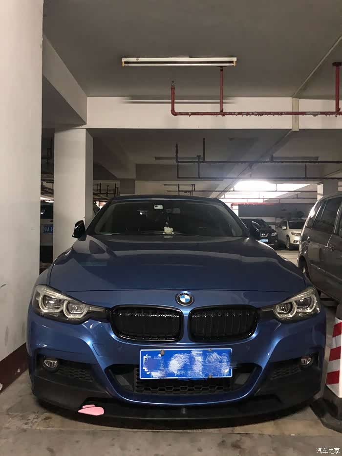

下车库要踩着刹车过渡。。。如果是V3,估摸就刮乐。。。。前唇那个姨妈巾就是之前刮得。。。
大家对比一下~这是改之前~~~~
这是改之后~~~~~所以我还是那句话~萝卜青菜各有所爱,有强迫症的,不要上绞牙,MP属于懒人避震~日常也够了~
