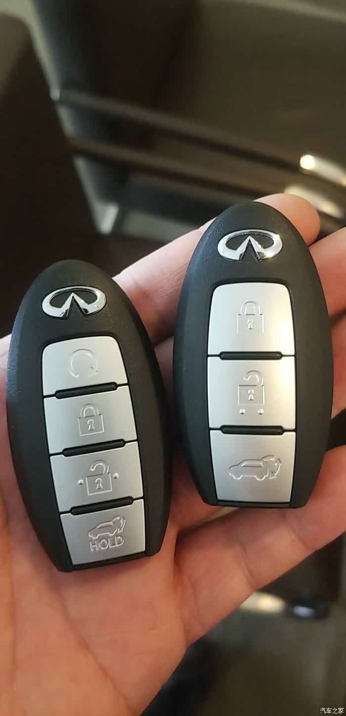

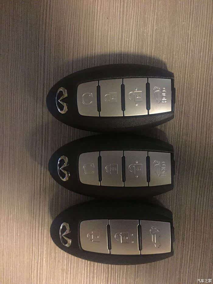

受论坛老哥启发,昨天去4s新配2把4键钥匙,然后无需任何操作就有了远程启动,问了售后机修老大,说全系电脑一样,只要硬件有了,所有功能都可以打开,匹配完后完美实现4驱豪华才有的远程启动功能,测试距离大概60米左右。
使用时有条件
1、必须是车内熄火锁车待完全休眠后才能用遥控钥匙进行远程启动
2、第一次远程启动10分钟后自动熄火,第二次可延长到15分钟
3、如果远程启动后使用遥控钥匙熄火短时间内无法再次实现钥匙远程启动,具体能实现下次远程启动的时
      间未测试
4、使用遥控钥匙远程启动后,车内空调auto,主副座椅加热3档(目前冬季,不知道夏季是不是通风3档,希望豪华版车主帮忙测试,本人智能木有通风),方向盘加热打开状态(目前冬季),座椅位置及方向盘位置都是待激活的停车状态(座椅拉倒最后,方向盘抬起状态),进入车内后仪表无转速显示,需按照正常启动顺序踩刹车按车内启动键,随后识别车上的是哪把钥匙,然后对应座椅位置及方向盘位置,然后空调、座椅加热、方向盘加热回到下车前状态。
5、钥匙匹配需要随机短时间动态验证码,售后会向厂家要,个人感觉外面配钥匙店无法实现这步骤,请带
      好随车2把钥匙,因为新配钥匙是直接增加在电脑里的,不影响原钥匙使用,实际上是多了2把钥匙。
