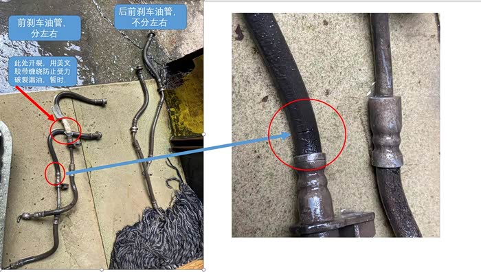

但是发现刹车油管裂开了,导致管子都弯瘪了.... 这就必须要去维修了。

更换刹车油管
旧的刹车油管,左右两侧在同一个位置开裂,所以旧4根一起更换,不然下次再换 还得买刹车油。

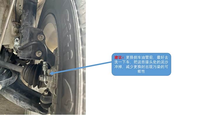

建议更换前清洗刹车油管接头,防止污染,更换后再清洗,去掉刹车油(有腐蚀性)。

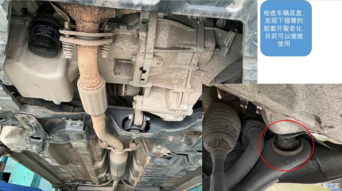

底盘检查

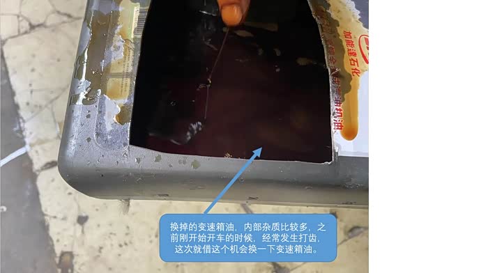

变速箱油

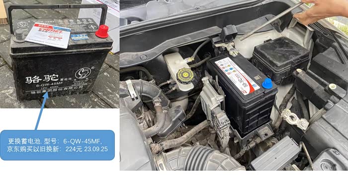

电池更换
