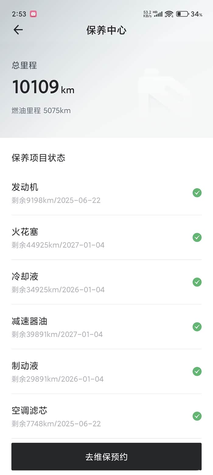

我是今年1月份提的这辆坦克500混动 到现在行驶了1w公里,我这辆坦克500混动,没有改装基本上就是在市区行驶,跑高速,目前为止电费2500➕,走的路有山路 国道 高速,基本上涵盖了城市的所有路段。油的话没有印象了,应该是平均下来两个月加一次油,油费也就是3000元左右。因为很少用到油 五六月份的时候一天跑过2000公里➕的高速 也是直接满载。这个我后边会跟大家慢慢说。

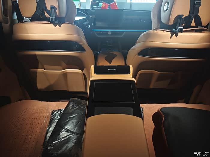

就像上次一天跑了2000多公里,这个车没有在路上出现任何问题。而且开长途腰部都会挺难受的,这个车的按摩就起到了一定的作用,会减少我的疲劳感,再其次就是其他乘客的感受,都也不是很累,有些车的座椅仿佛在坐小板凳贼难受。在高速跑120再加速还是有推背感,综合下来 我的高速油耗是11个到12个 我也很满意这个油耗,总的来说他还是个硬派越野,他的强项肯定不是公路,但在公路的表现,这辆车还是很不错的,建议大家去试驾一下。

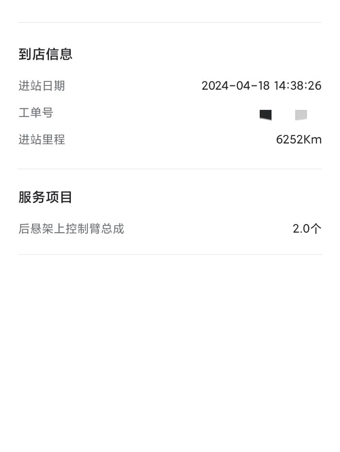

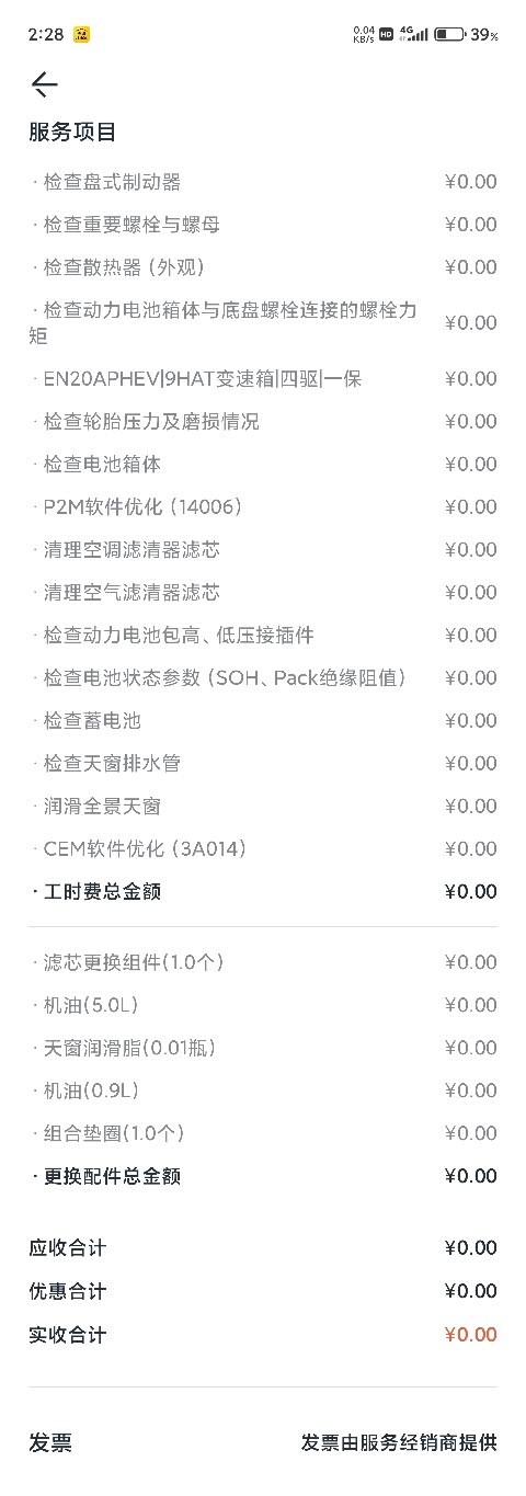

期间我的车在30-40迈走烂路有共振的问题出现,也及时联系了4s店 4s店也十分积极的给我打电话询问情况,开到售后维修厂师傅的态度也十分的好,先试驾看情况然后最后直接从原厂定了两根新件安装,共振的情况就好了很多。为坦克点赞,说真的能做到这样售后的品牌真的不多,包括我去保养,车子检查的明明白白的,手机软件上也能看到检查了什么,这一点非常不错
