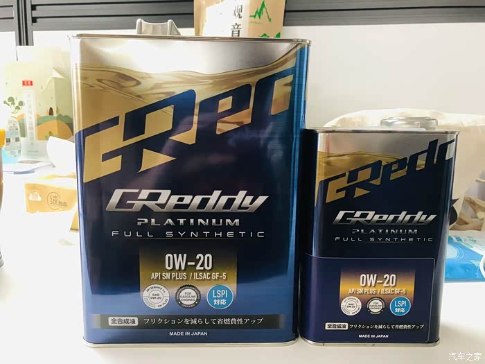

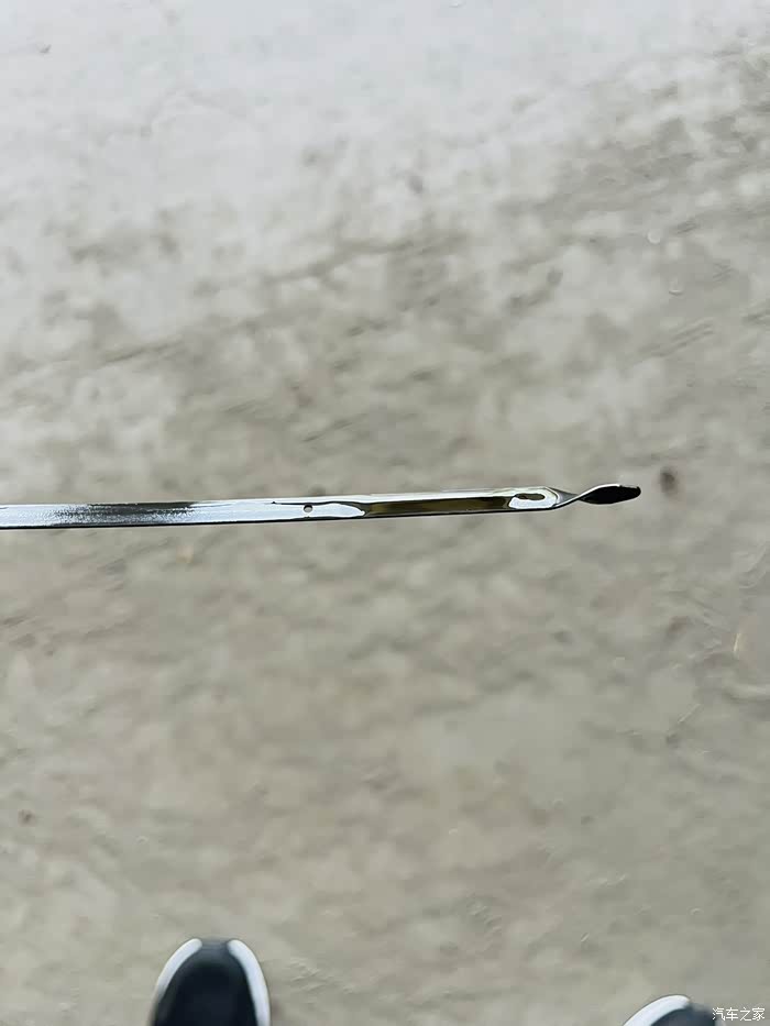

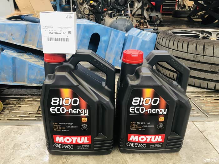

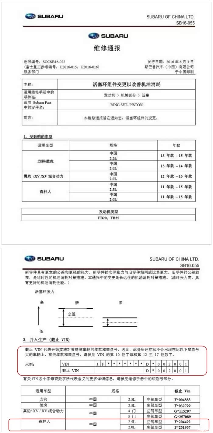

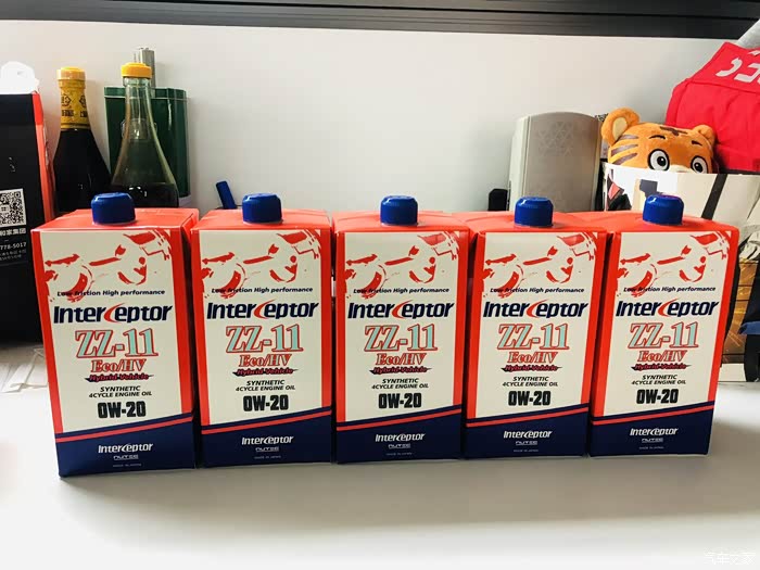

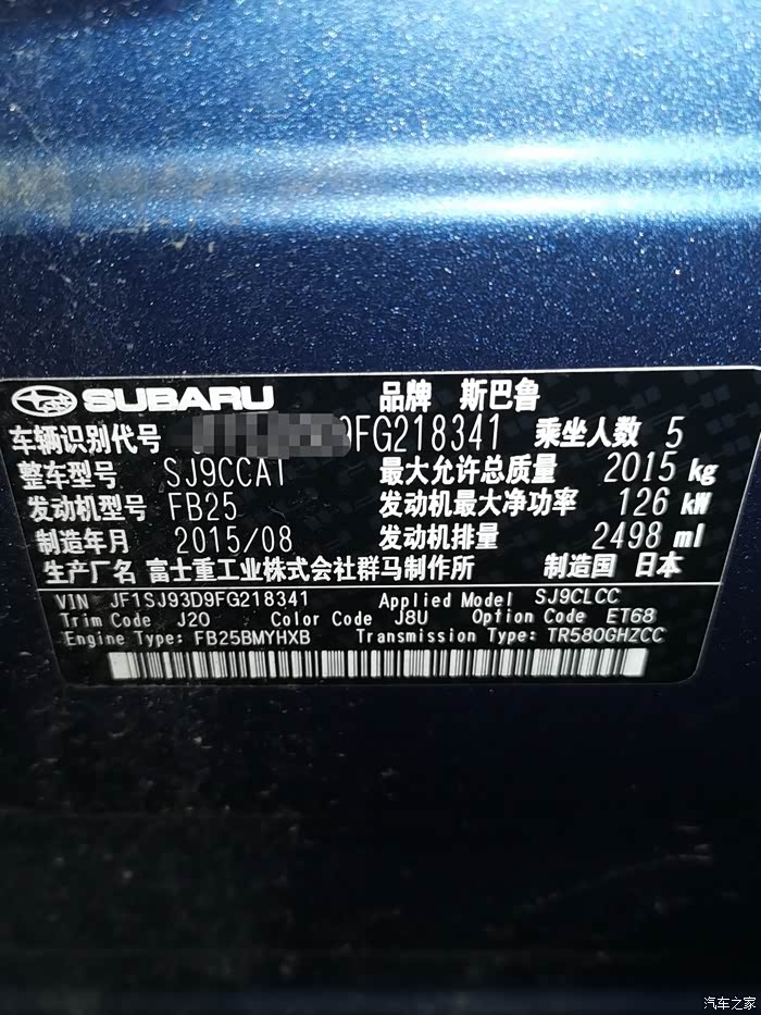

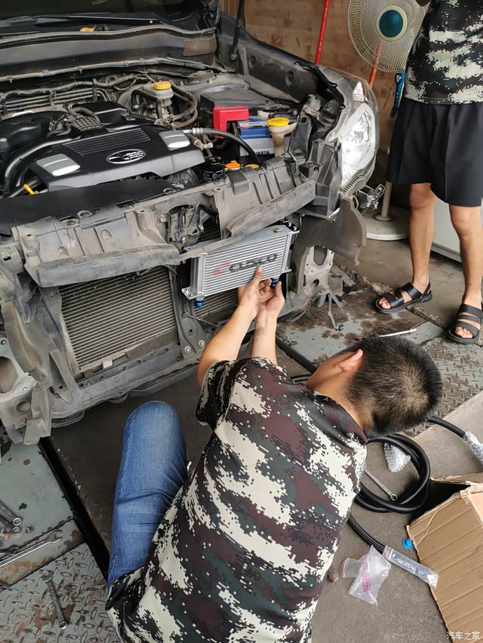

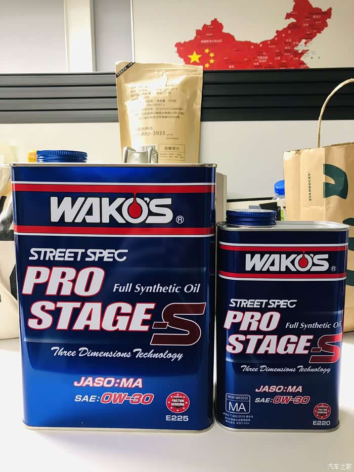

15年8月的2.5特装版,几年下来保养除了没用4S店的油以外,新日石,出光,妹夫美版,托库,摩特,都用过一段时间,最后回到摩特,15万公里前都是0W20,还是新日石和摩特最为丝滑,现在用的摩特8100 0W30,个人觉得很适合自吸高里程的车,2年前受不了高油温加装了哭死狗的油冷,总体来讲对机油减少有所缓解,我的车应该是15年优化了活塞环组件后的一批车,几年来的细心呵护保养得当,目前来看一个保养周期5000公里机油减少量为油尺最高点到中线,大约500ml,可以接受!
事实证明加装油冷只能缓解机油减少
摩特的机油除了衰减周期较短外没毛病。
城区最高90多点,高速就80多,油温一降,感觉就不那么烦热

个人觉得改良活塞环组件还不如加油冷,只是成本问题…
刚刚赶上末班车
