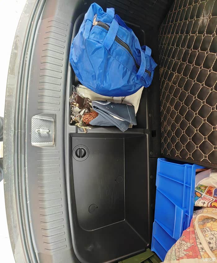

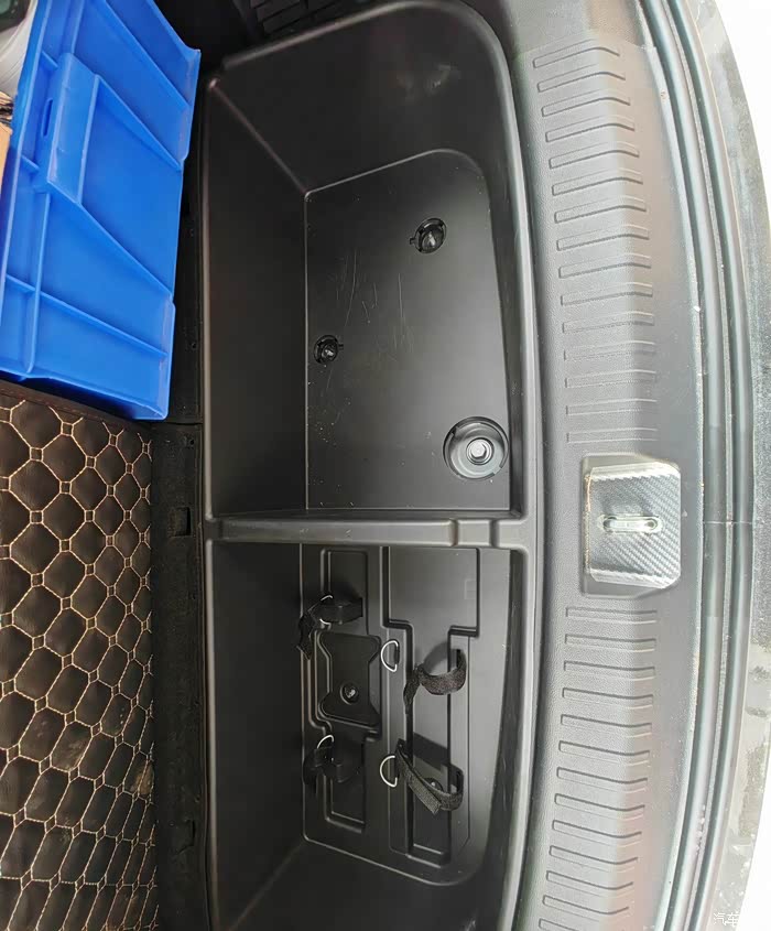

这个储物盒虽说用起来比较方便,但是利用率太低,拿掉可以多盒子一半的空间。

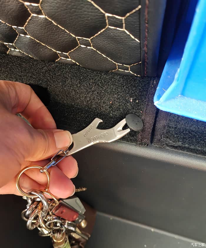

钥匙扣上的小工具,起这个铆钉刚合适。

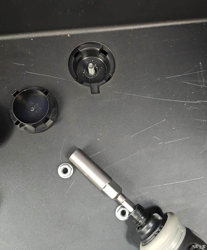

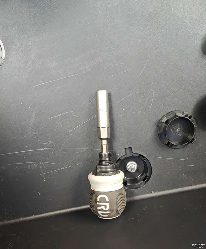

之前买的套筒准备拆盒子底部的螺丝的,结果太浅了拧不到螺丝🥲
还好平时喜欢买些小工具,这10个的加深的套筒很轻松就拧下来了。
选好工具干活轻轻松松😎

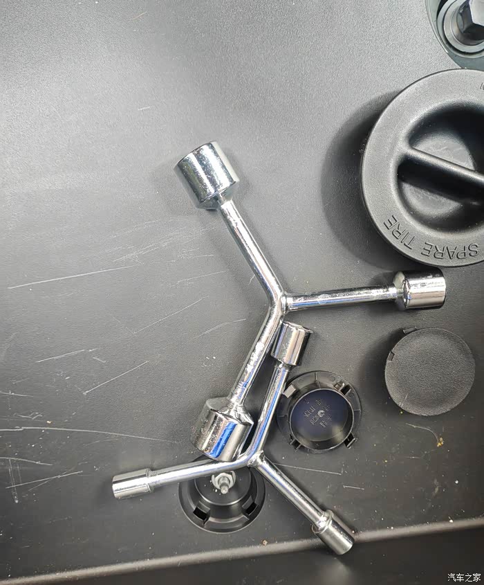

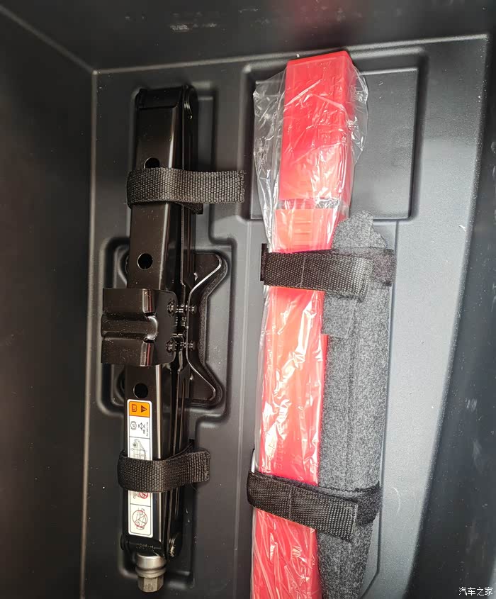

左边的随车工具
左边也是两颗螺丝

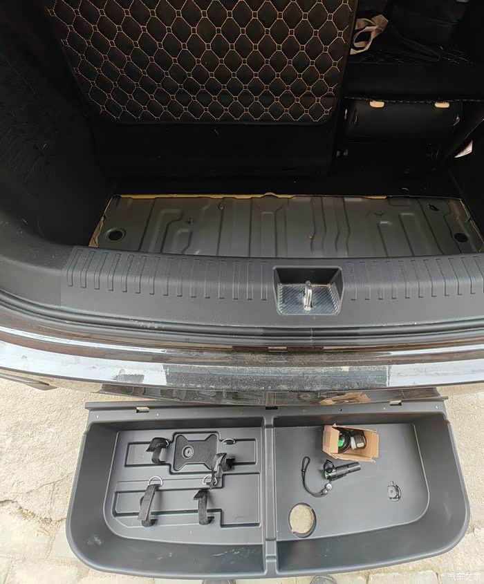

一共四颗螺丝都拆下来了,尽管拆掉了螺丝,但这个盒子不是很好拆,底部好像有胶粘住了,要用巧劲先从周边慢慢摇松,感觉差不多松动了再大力拔出来。
拆掉的样子,拆掉盒子后的空间明显大了许多。

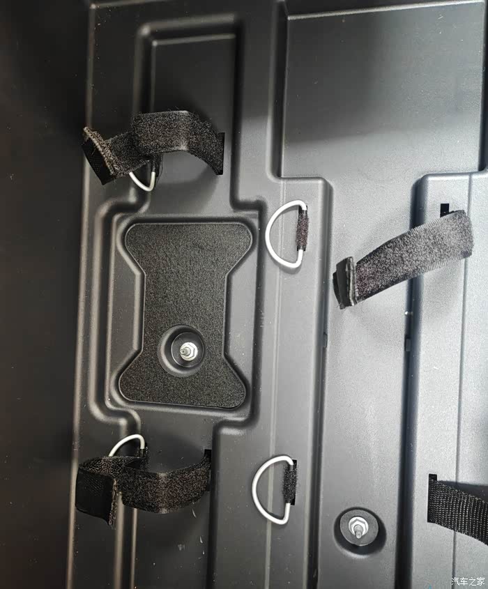

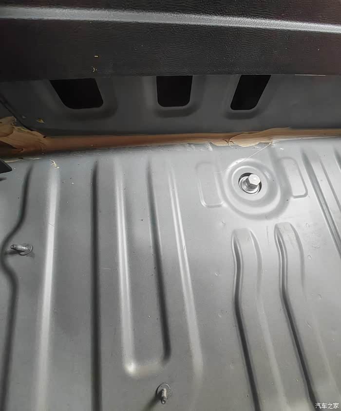

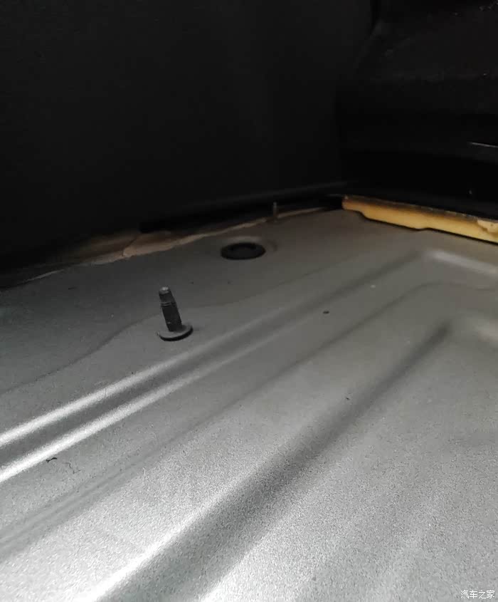

底部就是铁板有碍观瞻,尽管看不到但是也得想办法盖一下,而且一共有六个螺钉凸出来。本来想切掉的,但是一想要是以后想还原没这些螺丝还真不行。

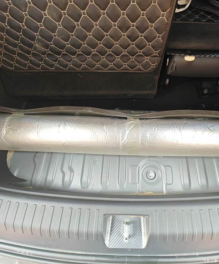

主角登场,就是这个一米见方的保温垫。之前宝上买的,一厘米厚,好像几块钱还是十几块钱吧,时间久了忘记了😂
螺丝钉凸出不少
先铺下估下尺寸,宽度勉强够。

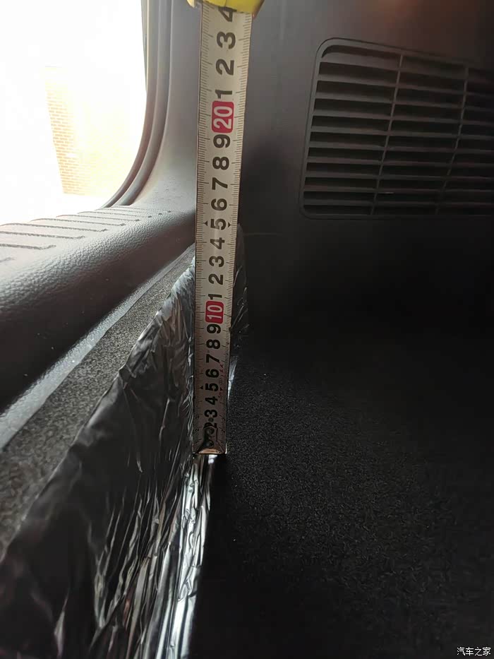

铁皮这部分其实是一个凹地,前面座椅下原车铺了一层垫子,铁皮这没铺。这张图片是反的,上部是后备箱的尾部,中间有个长约80厘米,高约10厘米的内凹。

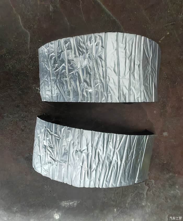

一平方的尺寸裁剪掉了27厘米的边,然后把27厘米宽的边角剪出两块10厘米宽的小块,这两个小块的具体用处是填上图尾部80厘米凹处用的。

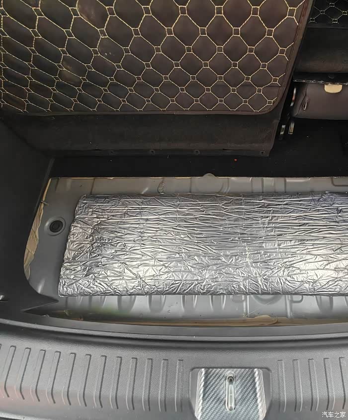

剩下的一大块边角料,还是显得小了一点,以物尽其用的原则铺在铁皮上,前面也说了,铁皮处是一个凹地,铺上一层稍微可以平齐一点,还可以减少一下螺丝钉的高度。

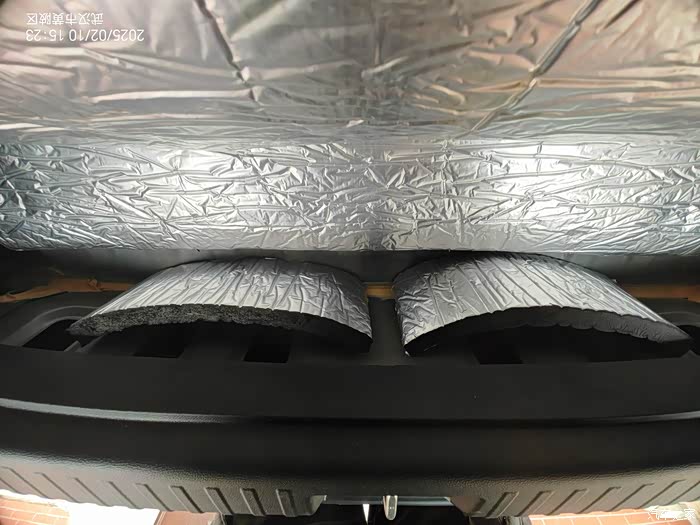

这两小块竖着放填尾部的凹处,尺寸也是小了点,勉强够用。

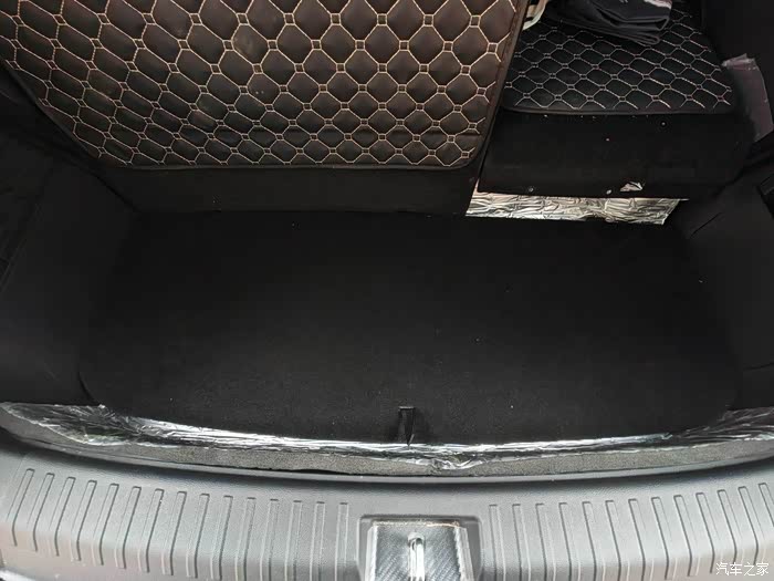

盖上原车盒子的盖板很平稳😎

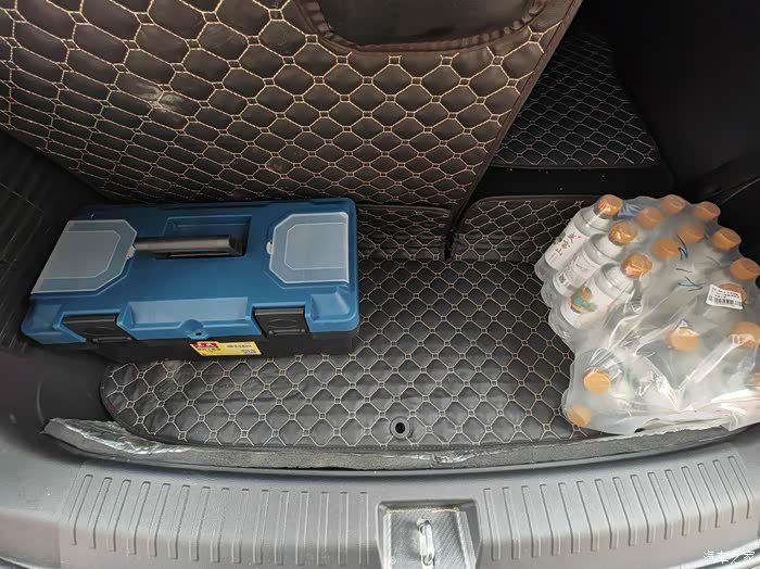

空间增加了这么多。
很巴适ahl_666
        到此施工结束,这个应该是论坛上投入最少最简单的改造吧。保温垫的一面是粘胶的,考虑到后期更换或着使用备胎,我没有撕掉粘胶的保护膜,这个垫子的厚度也不错,也有一定的减震效果,这个垫子的缺点应该是时间长了后会被压薄,以后可以再加一层或着在螺丝钉的空隙中垫些木头块会有更好的稳定性。
