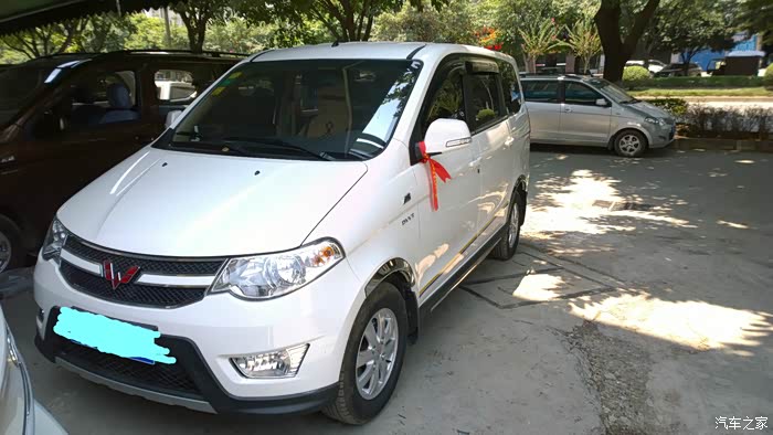

4S店

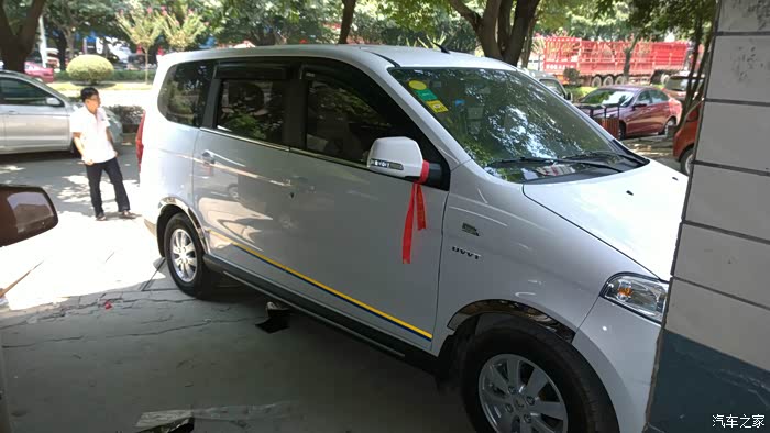

上牌的时候就照了一张

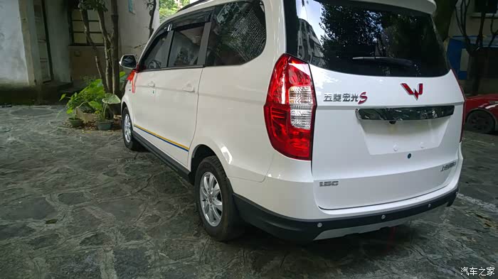

车子停在楼下

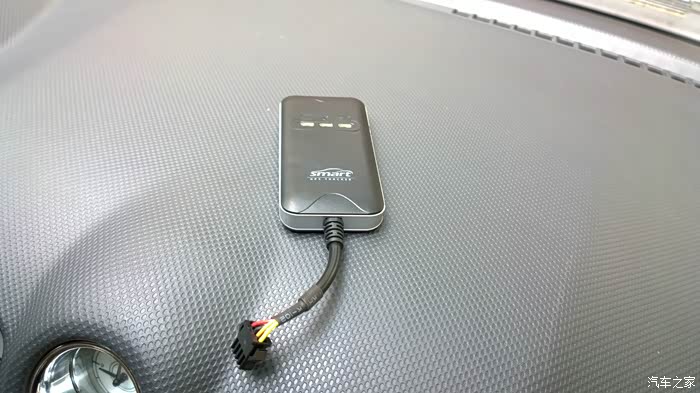

网淘的GPS,有4跟线,+12伏,ACC,搭铁线,还有一根断油线我没有接。

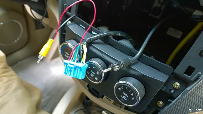

后视倒车电源线直接在前面接绿黄线,后面就可以免拆灯了
专用后视

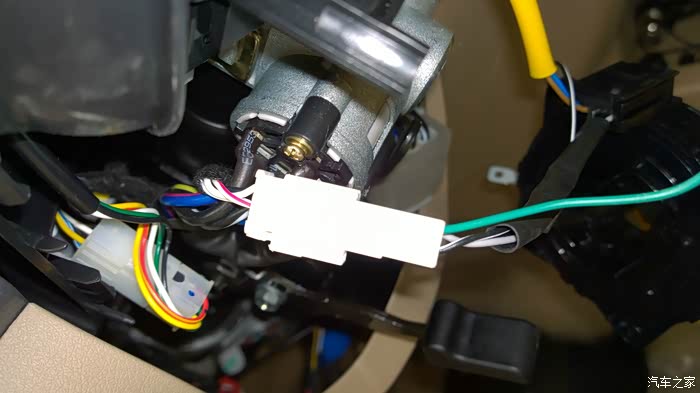

安装方向盘按键,绿色线后面加的接白色线
游丝没有拆,我是拿线上下对插就可以了
白线塔铁,红色插游丝
网淘的还是没法跟原装的比,没用几次有一个按键就失灵了,自己拆下来重新整了一下就好了
手缝方向盘,加方向盘按键自己感觉非常不错。

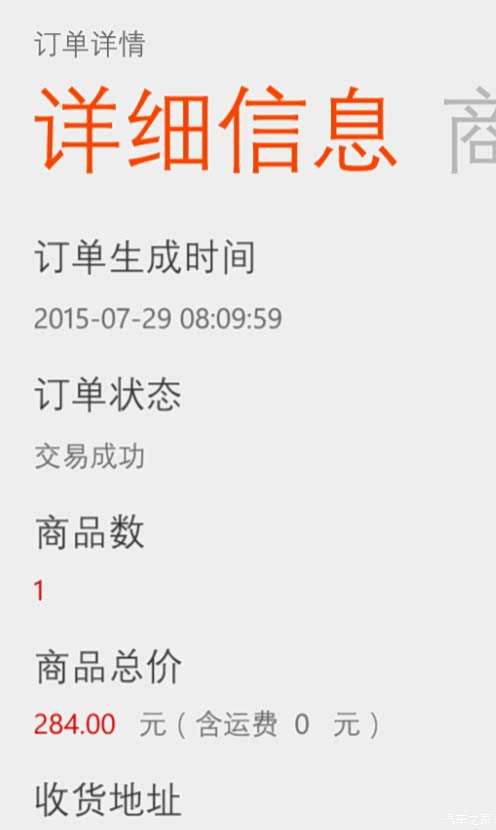

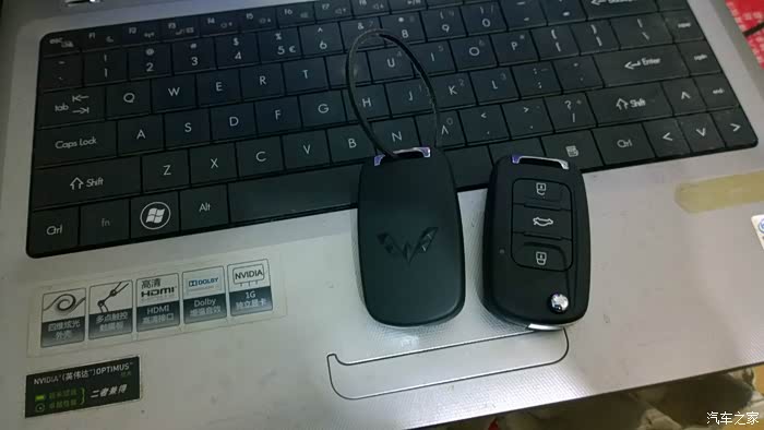

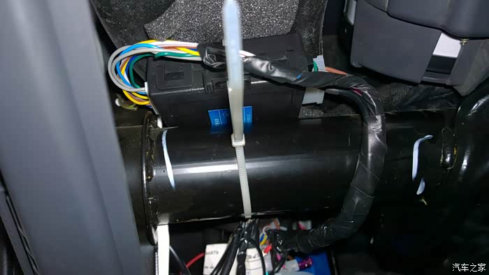

铁将军升级版防盗器指示灯,接了开门双闪,断油器,折腾了差不多3个小时,遥控器是用原车的,放口袋不占位置。
防盗器喇叭
主机,接线图没有拍,一个人安装忙不过来。

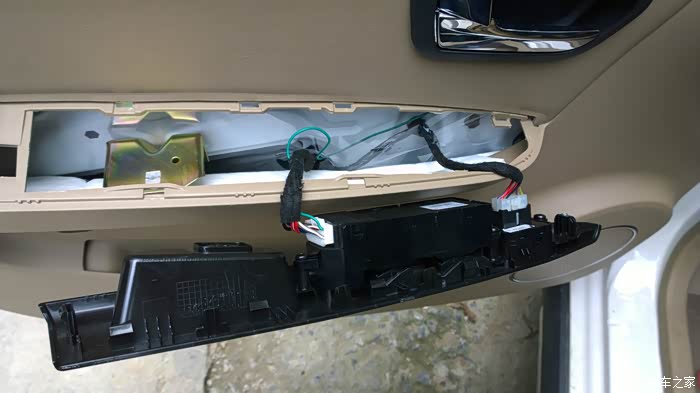

改遥控升窗走线
最下面一根白色线后面家的遥控升窗线
绿色线是后面加的,感觉没多大用处,钥匙拔了久了就用不了。

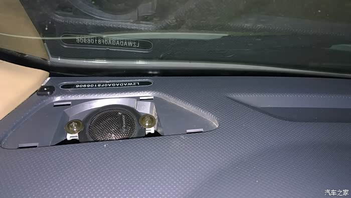

简单加装高音喇叭

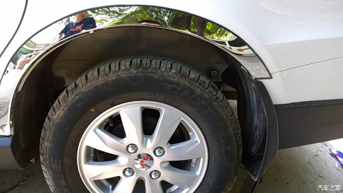

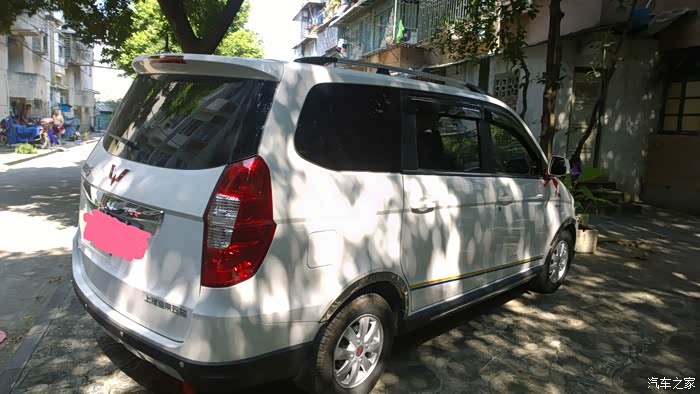

晴雨挡,车身彩条,轮眉,挡泥板

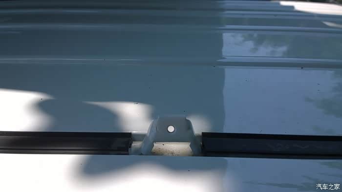

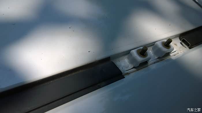

行李架改色,拆完以后原车是这样的
改好色以后
行李架吗改色前

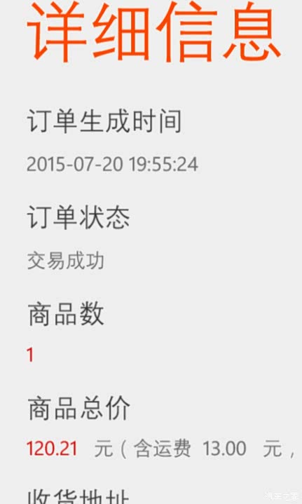

网上淘的东东
