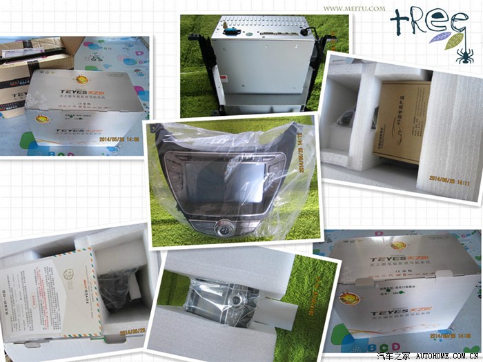

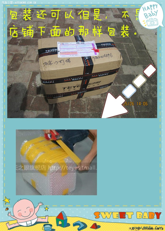

一开始快递发的是圆通磨磨唧唧的5天才到,

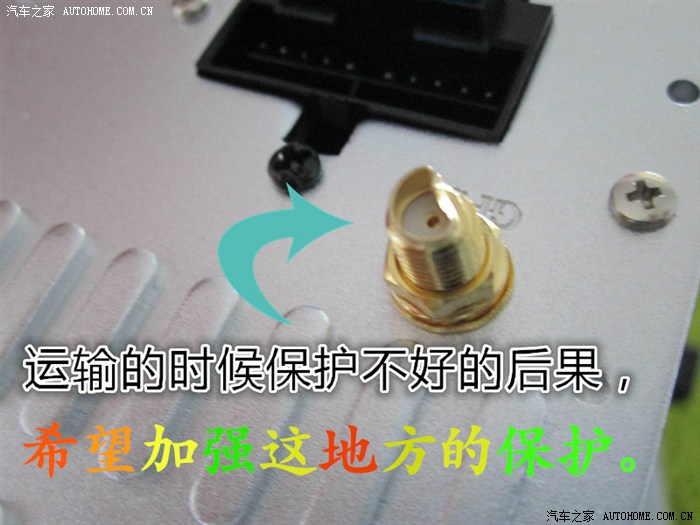

包裹的没有店铺页面介绍的好,存在的问题就是里面的GPS插头变形。
客服马上又补发了一个,这次发的是顺丰快递。

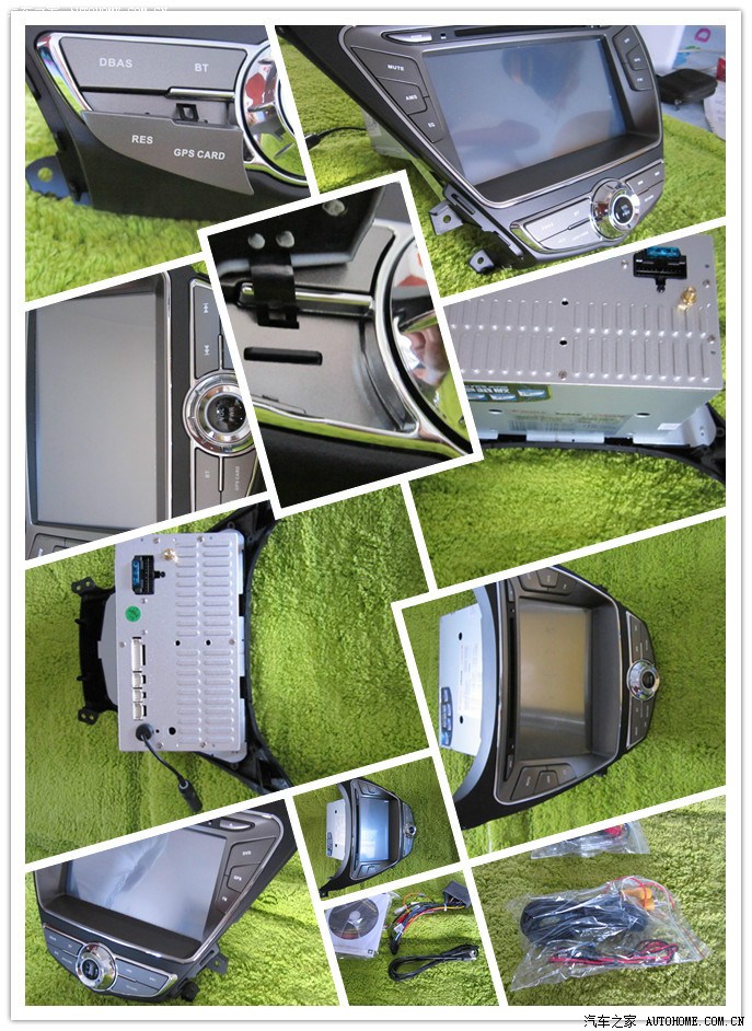

包装和外观
各个角度完美展现。

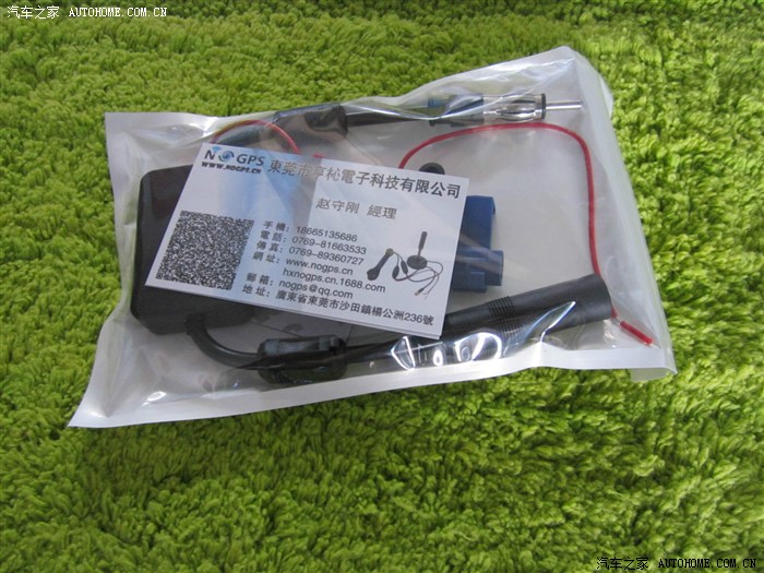

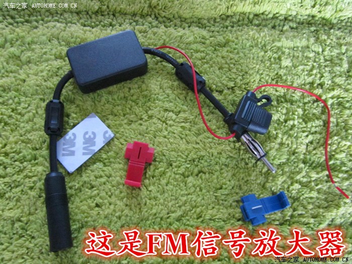

这个是 FM放大器 ,在安装导航仪后收音机的效果没有原车好了。
有了它就不怕了所以安装导航仪的时候就一起安装了。

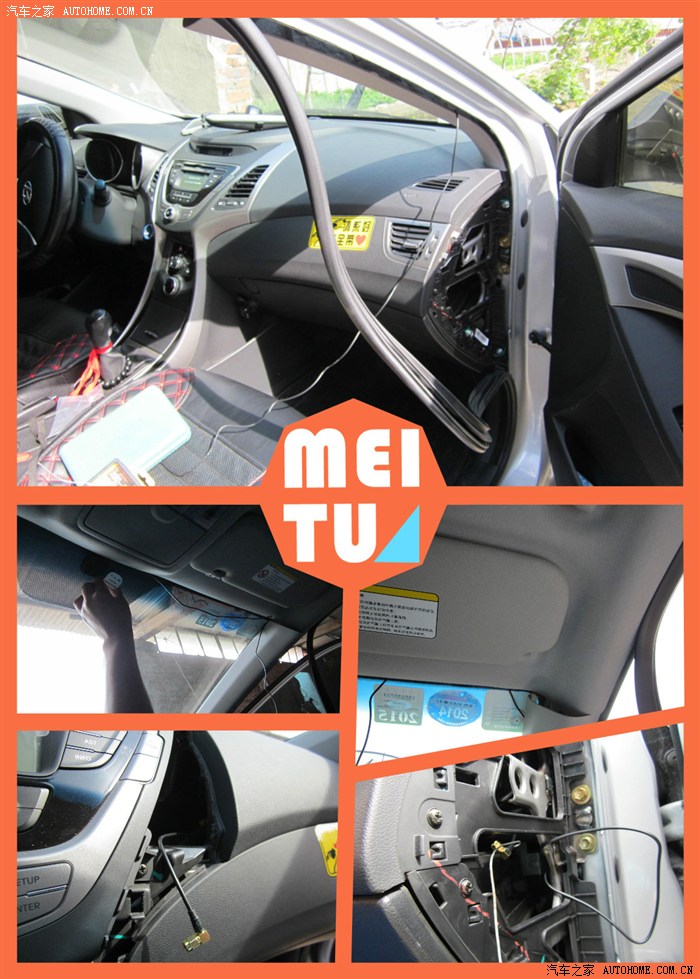

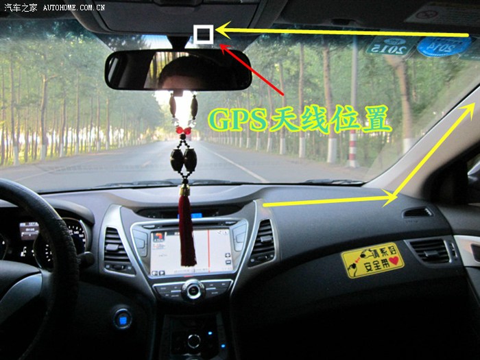

安装篇(GPS天线安装)

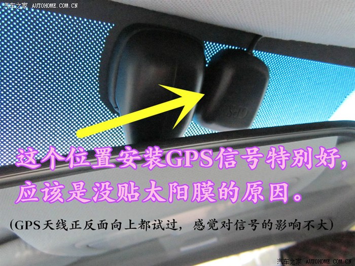

走线我选择了放在这地方,原因是这地方没有贴太阳膜信号相对好。
走线步骤

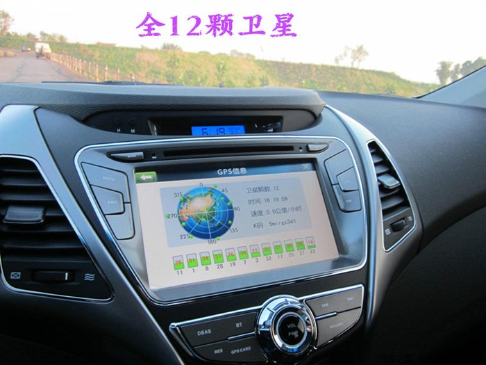

GPS天线在这经过测试 gps天线的反正面向上对信号影响不大。

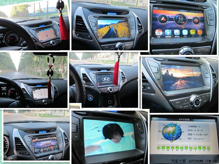

开车测试信号一般都在10个以上】

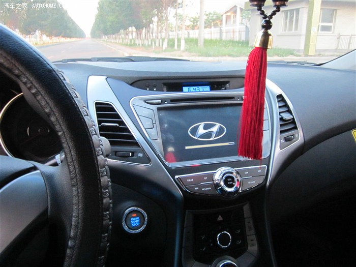

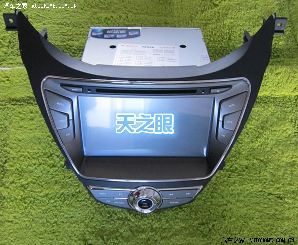

天之眼导航仪和原车机对比
高端大气上档次

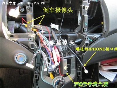

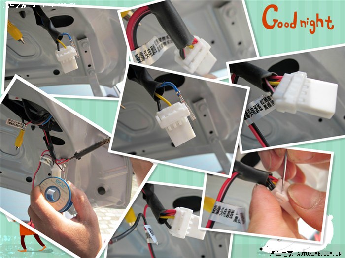

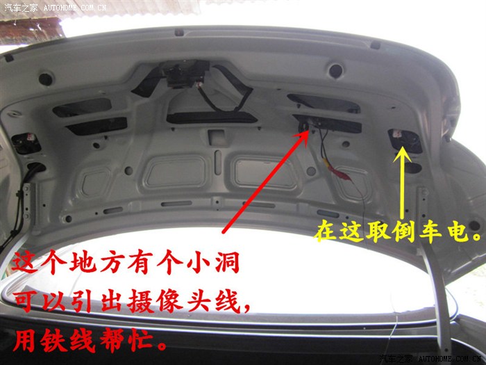

安装倒车摄像头(无损连线)
无

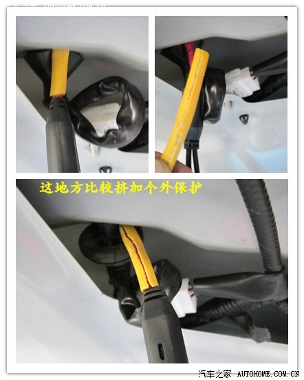

出线的口地方为了防止线长时间磨损加一个护皮比较好。
为了保正原线不破直接取下插头线保证了原线完好无损。

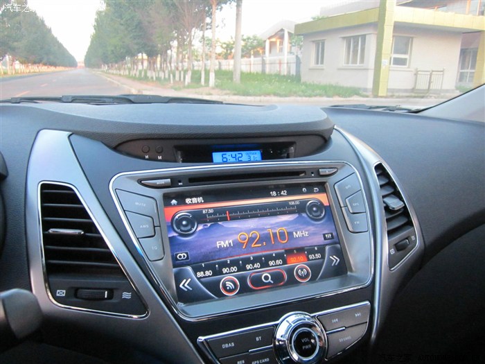

FM放大器直接连接在原天线和导航仪中间,效果比原车的要好。
电台多多,我是一个比较喜欢收听电台的人。

导航仪带的GPS 天线安装我的遍线方式不太长,别浪费走线的距离。

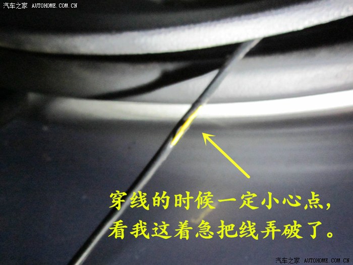

倒车摄像头的线也不长安装的时候注意保护线皮,我在安装的时候由于着急破片一点。
