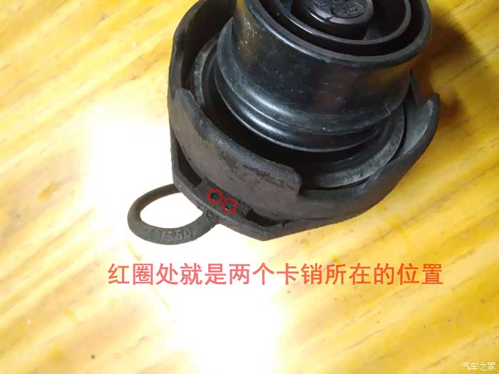

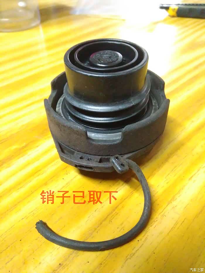

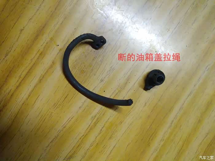

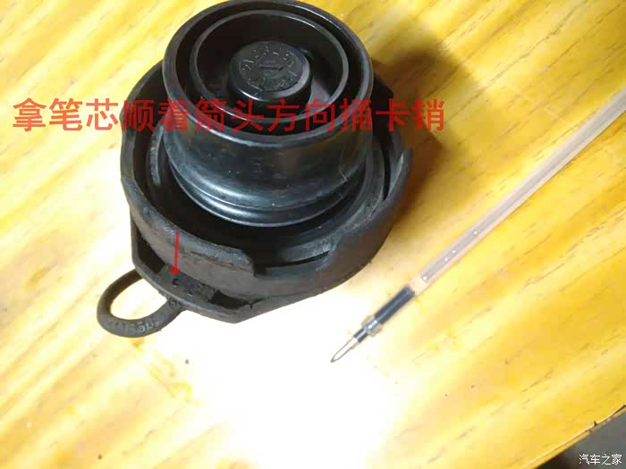

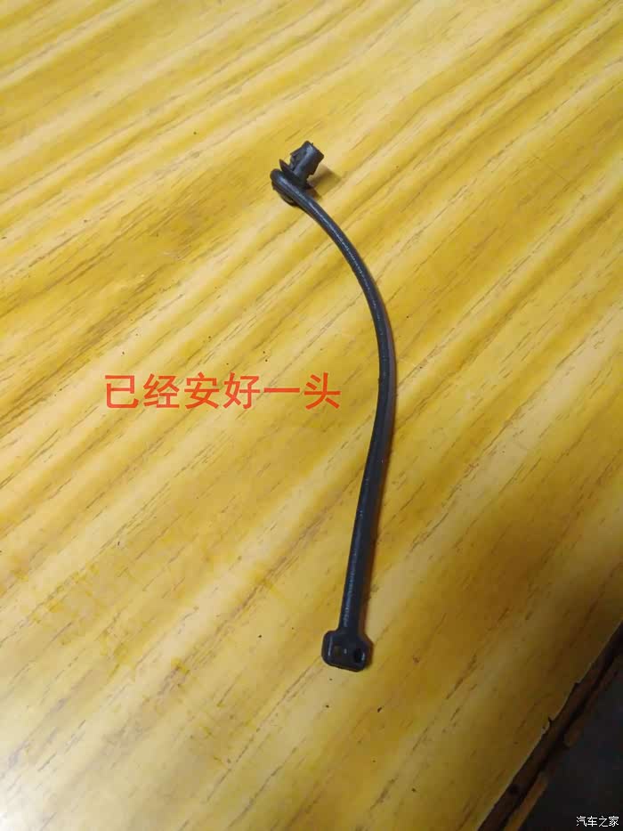

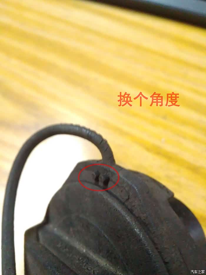

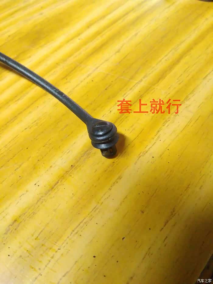

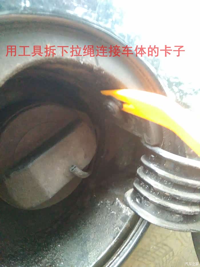

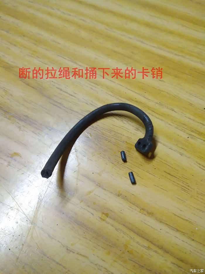

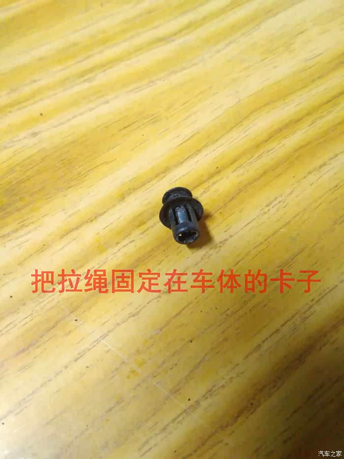

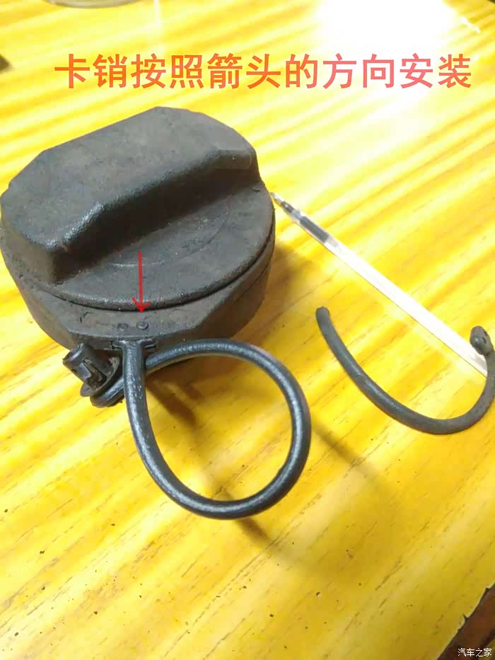

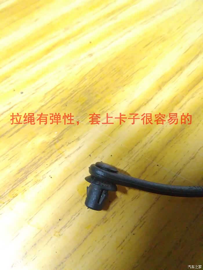

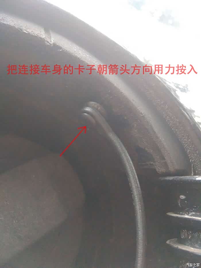

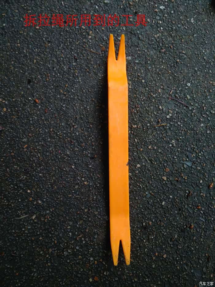

油箱盖拉绳已经断了有段时间了,凑合用着,一直也没过问,只是加油的时候注意把油箱盖放好,别摔了。昨天天晴,恰逢周末,决定把前一段时间买的油箱盖拉绳换上,更换过程并不复杂,稍微有点动手能力都可以尝试尝试。 需要注意的是:1.油箱盖取下后,最好拿东西把加油口挡上,防止杂物落入;2.注意明火!!! 工具:撬棒一个,中性笔芯...
