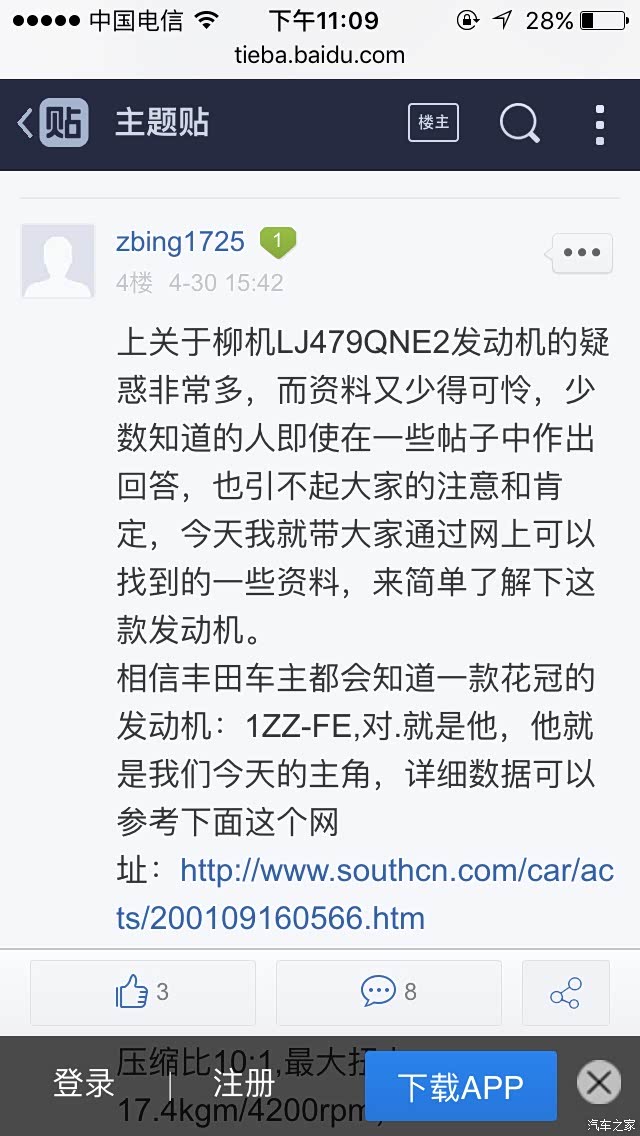

上关于柳机LJ479QNE2发动机的疑惑非常多,而资料又少得可怜,少数知道的人即使在一些帖子中作出回答,也引不起大家的注意和肯定,今天我就带大家通过网上可以找到的一些资料,来简单了解下这款发动机。
相信丰田车主都会知道一款花冠的发动机:1ZZ-FE,对.就是他,他就是我们今天的主角,详细数据可以参考下面这个网址:http://www.southcn.com/car/acts/200109160566.htm

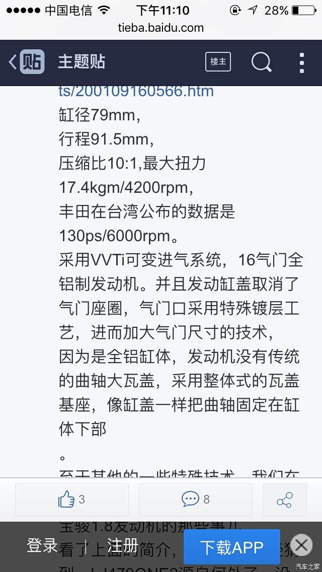

缸径79mm,
行程91.5mm,
压缩比10:1,最大扭力17.4kgm/4200rpm,
丰田在台湾公布的数据是130ps/6000rpm。
采用VVTi可变进气系统,16气门全铝制发动机。并且发动缸盖取消了气门座圈,气门口采用特殊镀层工艺,进而加大气门尺寸的技术,
因为是全铝缸体,发动机没有传统的曲轴大瓦盖,采用整体式的瓦盖基座,像缸盖一样把曲轴固定在缸体下部

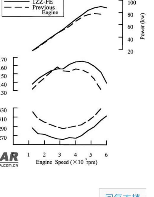

这具引擎的缸径为79mm,行程91.5mm;压缩比在某些国家中所公布的数字高达10:1。而在台湾所公布的最大马力有136 PS/6000rpm,最大扭力则为17.4kgm/4200rpm。TOYOTA的这具引擎有以下的特征。
