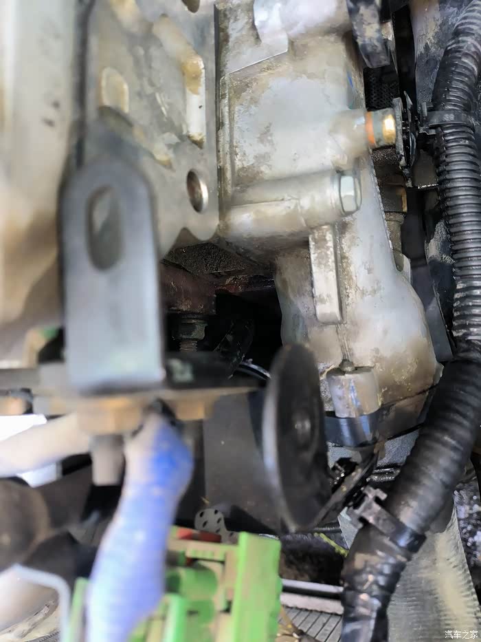

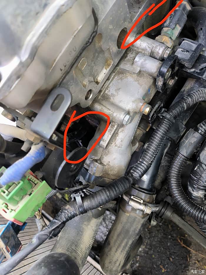

昨天看了下我标注的地方漏防冻液,还有个地方图片没拍到,就缸垫处也发现了漏防冻液

正常这种情况的话,缸垫一般不容易损坏,有时间先检查一下水管看是否水管哪里老化密封不严,正常的话大部分都是水管老化,有的会漏水,漏水的话会顺着缸盖流到下边,这个防冻液如果缺少的话,把防冻液加购,然后打着车观察一下,看是否哪里管子破裂或者老化导致的,如果老化的话,把对应的管子更换掉就可以了,缸垫正常来说,只要没有高温,这个是很少坏的

会不会缸垫漏水了

这个车子市面真的不多了,虽然现在是半价,但是也不值得买了,如果是水箱漏防冻液还是没有问题,但是在这些位置漏那就是很麻烦了。
