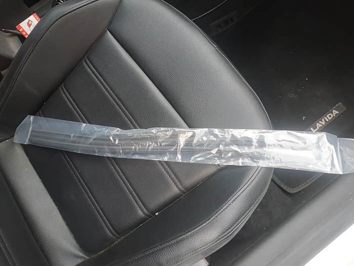

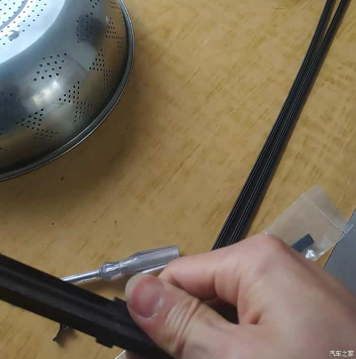

年前已经买了雨刮条回来了,由于一直没时间给它装上如下图:新雨刮条,且也不会装,因过年呆在家里趁闲着,于是就自己研究一下小白的雨刮器是怎样结构的?通过自己百度视频和一些更换雨刮器的信息才了解到,雨刮器它有前雨刮器和后雨刮器,前雨刮器由两条组成,一边是19寸,一边是21寸的,所以这个尺寸是可以装上了,后雨刮器的雨刮胶条尺寸与前雨刮胶条不同,它只有14寸长,且普能的就可以用,至于其它车型的车前后雨刮胶条有些不一样,因小白是风尚朗行,前雨刮器是燕尾款的才适用.由于之前不了解,买了普通的胶条,通过学习和了解才清楚,虽然没有燕尾但免强可以装上,就凑着装上先.
新雨刮条

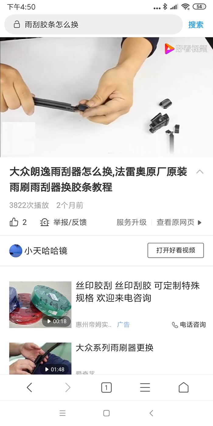

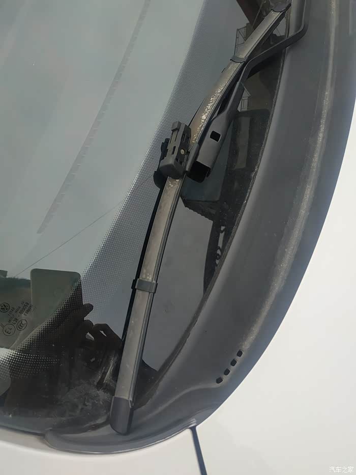

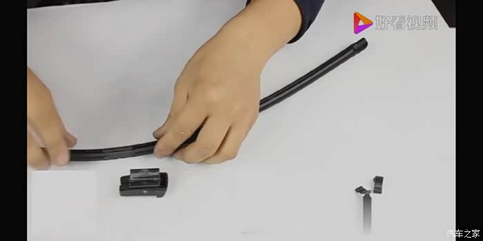

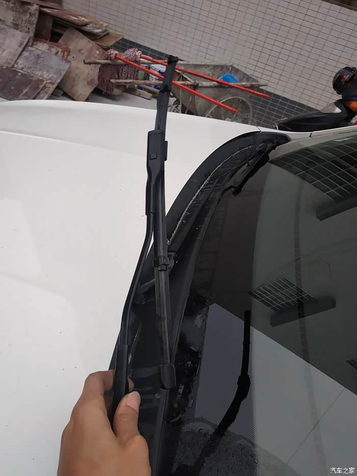

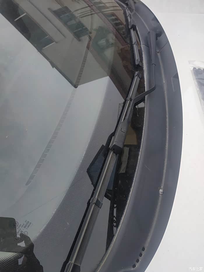

 通过了解了结构图后于是就动手了,通过刚才学习的知识和安装视图才了解到雨刮器由:两条雨刮器金属片、长柄卡扣一个、塑料扣子两个,塑料堵头两个组成,看些视频才了解怎样拆解雨刮片和长柄卡扣等,如下图:更换雨刮图视频图(1)和更换雨刮图视频图(2),于是就把前雨刮的左右雨刮器立起来如下图:拆下左雨刮图(1)和拆下右雨刮图(1),按着雨刮器那个卡扣并同时用另一只手用力拉着另一边就出来了。

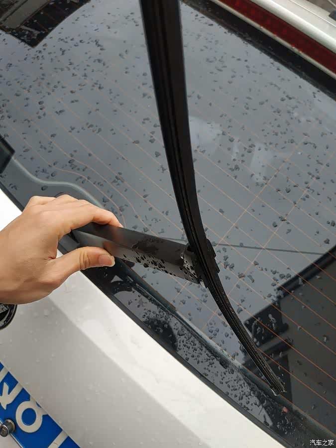

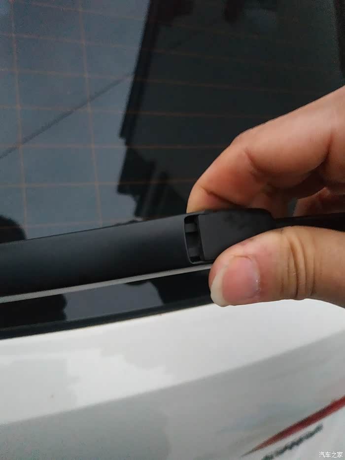

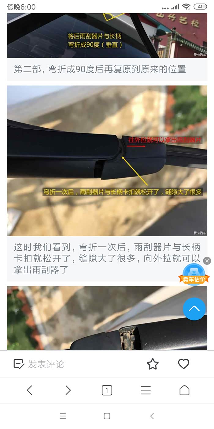

由于后雨刮的尺寸与前雨刮不同,且后雨刮胶条只有一条,通过了解过相关的后雨刮器的拆法后,如下图:拆后雨刮器网上操作图文,于是就去小白的尾箱处,把后雨刮器立起来如下图:拆后雨刮器操作(1)和拆后雨刮器操作(2),然后又往下弯一下就看到长柄卡扣与雨刮器就松开了,缝也变大了然后用力拉一下就出来了,这样后雨刮器就可以完全拆下来。

拆后雨刮器操作(1)
拆后雨刮器操作(2)

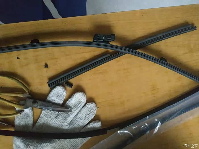

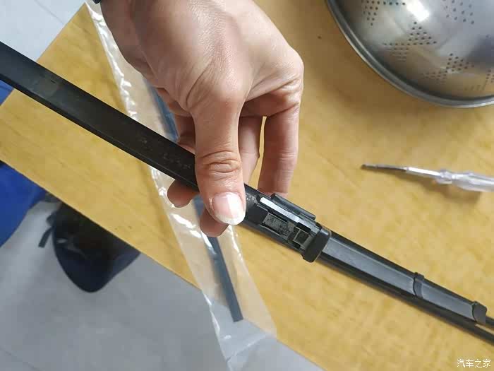

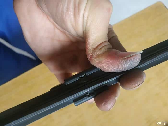

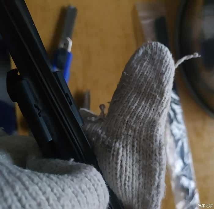

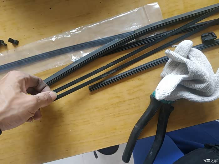

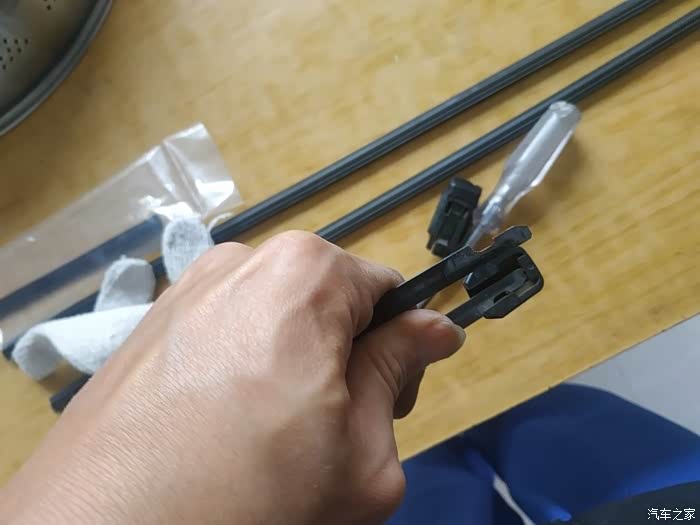

   通过上面了解过雨刮器的结构后,于是根据雨刮图片就一步一步实施怎样拆雨刮器了.先把工具和布料,还有新的前后雨刮条放在台面上准备好,布没有由于家里有手套先用着它.用布料是为了保护金属片和长柄卡扣,不会补钳子把它搞坏.由于长柄卡扣是前雨刮器在中间,两边有个小卡位,它把前雨刮器两边金属片夹在中间,让前雨刮器保持平行和稳固作用.根据资料分析只要在这柄卡扣旁边用钳子把金属铁片压一下那两个铁片就能互相交叠一起,这样长柄卡扣一边就能耗出来,因为中间胶条是弹性的.看如图:1、拆前雨刮器图,2、长柄卡扣两边小卡位图,3、钳子把雨刮器一边长柄扣子耗出来,4、钳子把雨刮器另一边长柄扣子耗出来.

钳子把雨刮器一边长柄扣子耗出来图
钳子把雨刮器另一边长柄扣子耗出来图

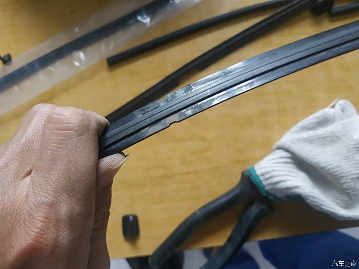

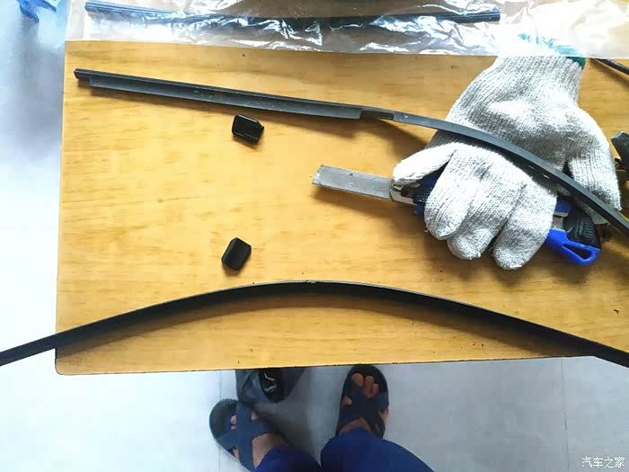

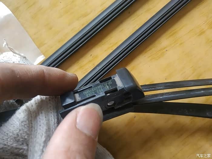

前雨刮中间长柄卡扣拆下来后两边的小卡扣就简单多了,慢慢把旧的雨刮条拆下来,并把两条金属片往中间叠,这样就可以把两个小卡扣和两边的塑料堵头拆下来了.后雨刮最后把整体拆下来如图:1、拆两边的卡扣图,2、塑料堵头图,3、拆解完成图.
拆两边的卡扣图
拆两边塑料堵头
拆解完成图

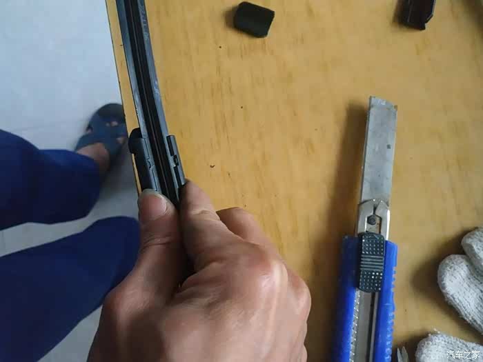

   拆下来后准备安装新的雨刮条,先把雨刮金属片有小卡口的一边往下,把新的雨刮条贴在另一边,记住把长刮胶的方向向处,这样才可以刮雨,新雨刮条的凹处朝上,这样才能让另一条金属片套上,接着就把金属片没卡口的一边插入到新雨刮条上如下图:雨刮器金属片套上新雨刮条,这样就可以安装长柄卡扣了,装上后以金属片两边的扣处为中心,慢慢拿起两条雨刮金属片和雨刮条如图:金属片平行图,这样才不会保持平行,用一只手小心的把一条的雨刮条金属片放在长柄卡扣的一边,另一只手慢慢用力压进去如图:小心安装长柄扣子,这样就安装完成长柄卡扣了。

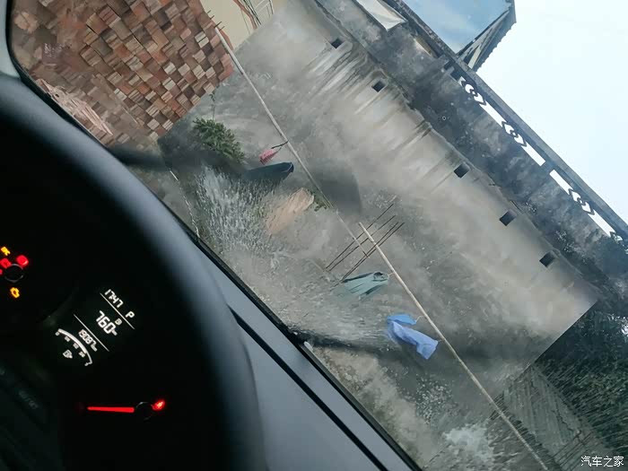

前后雨刮胶条安装完成马上给小白挡风玻璃和尾箱玻璃装上,装后上看雨刮看看效果如下图效果还是非常清楚,比前清晰多了如图:新雨刮条试用图.这次更换雨刮就写到这里了,由于晚上写的现已经准备12点了,且篇幅也比较长了,第一次手动拆解与安装雨刮器就分享到这里吧!如写得不够好的请车友们多多评论与指导,在这里谢谢大家支持,祝大家新年快乐。
