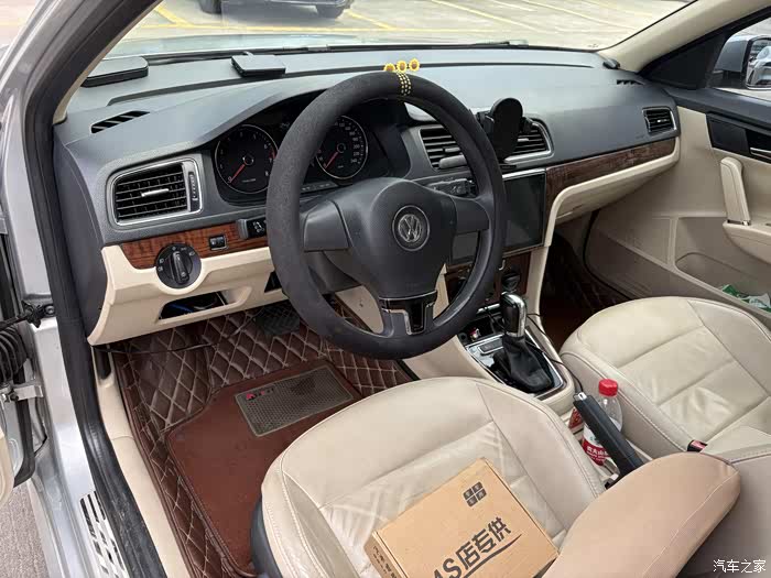

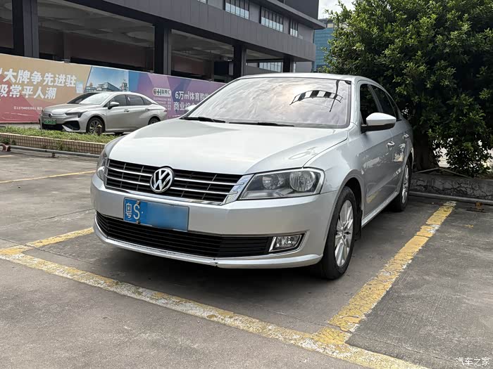

这是我的第一辆车,来自大众的2013款朗逸,这辆朗逸购买于2014年,至今已经超过11年车龄了。当时买的是中配版1.6L自动舒适版,与高配豪华版相比,配置上还是有一些差距的。这辆朗逸买回来之后,为了让车子用起来更方便,我自己陆续折腾和加装了一些配件:如自动大灯开关、流媒体后视镜、行车记录仪、手机无线充电支架、安卓中控主机、倒车后视影像等等。
这辆朗逸开了11年多,到目前为止累计行驶了11万4千多公里,差不多平均一年一万公里。
11年前的车子,功能配置与现在的车子科技功能配置早已经不能同日而语了,好在我自己加装了一些配件之后,日常用车所需已经足够。

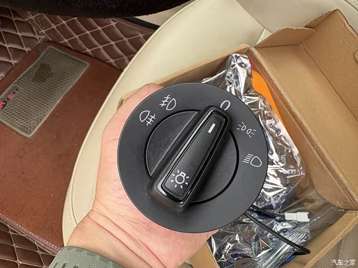

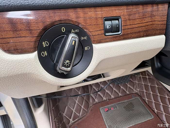

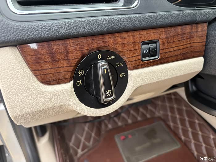

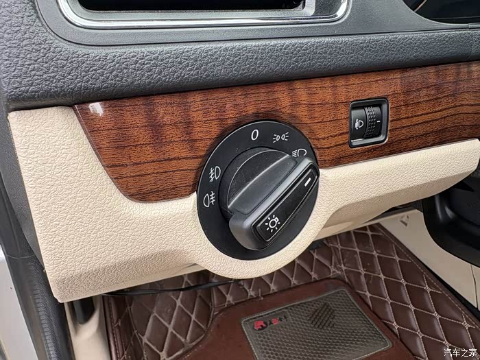

我当时选的中配舒适版,大灯是不支持自动大灯功能的,后来在网上看到有直接对插安装的自动大灯开关,就买了一个回来更换了原厂的大灯开关,用起来也是蛮方便的。不过,这个是在某宝上买的非原厂自动大灯开关,零件用的应该不是车规级的元器件,在用了将近七年的时候,开始出现自动感应不灵敏、大灯开关偶发失灵等问题。

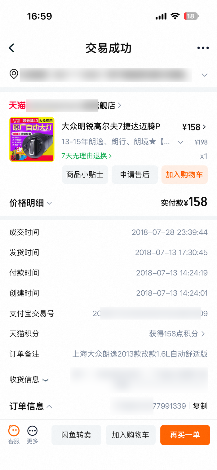

这是当年在某宝上购买的自动大灯开关的订单,当时买这个大灯开关花了158块钱,让得当年去4S店里询问过,想换一个原厂的自动大灯开关,当时店里报价要1000多,于是选择了在网上购买非原厂件回来更换。
上图这个就是在网上购买的自动大灯开关,之前有在汽车之家朗逸论坛里发过一个更换自动大灯的帖子(https://club.autohome.com.cn/bbs/thread/fd2caed8e7661419/87622737-1.html),这个自动大灯开关用了差不多7年多,这次国庆节长途的时候,发现这个开关的自动感应功能不是很灵敏,而且有几次在用手动开启大灯的时候,开关不灵敏导致大灯有时亮有时不亮,多开启几次大灯就会亮起,对夜晚的驾驶很有影响。于是在长途回来之后,决定将这个非原厂的自动大灯开关给更换回原厂的大灯开关。

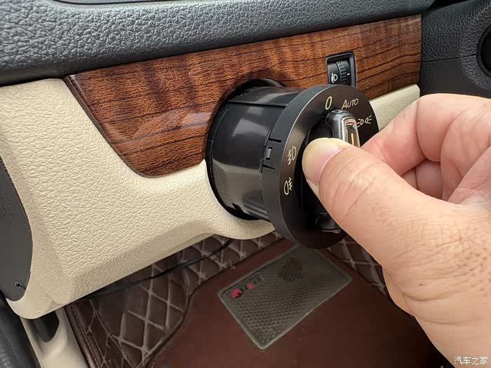

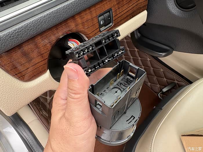

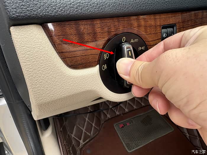

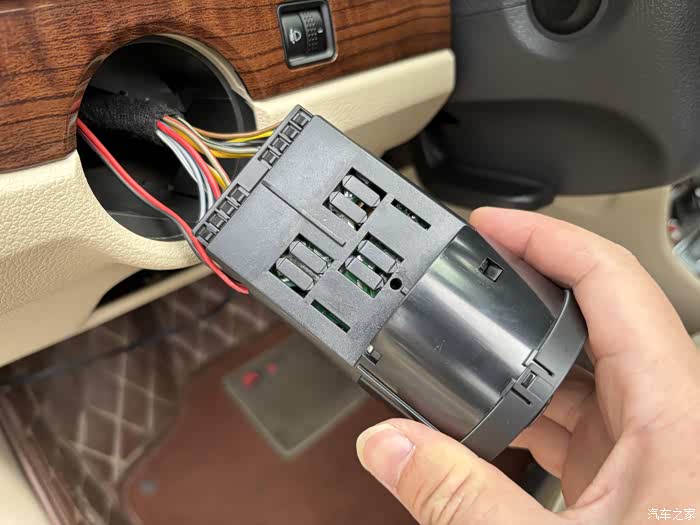

这个大灯开关是一个模块,开关模块用卡扣固定在中控台上,拆的时候,我们需要开关的拨片用力往下按住。
按下开关的拨片后,然后朝“Auto"挡位旋转,旋转的时候一定要按住开关不能松,这样就可以将固定卡扣收起,大灯开关模块就会从中控台上松脱。

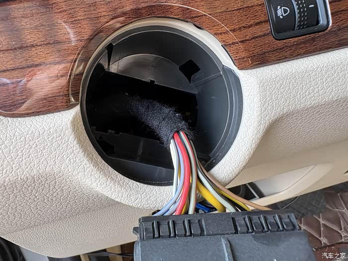

当开关模块松脱的时候,捏住开关往后一拔就可以将开关模块取出来。

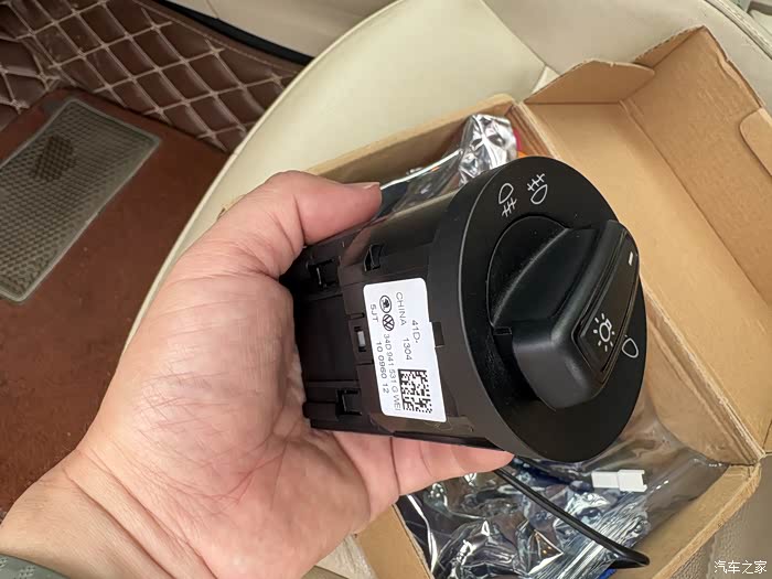

这个是在网上购买的自动大灯开关,现在的后装件,基本上都是原厂即插即用的,安装和更换其实都不太难。

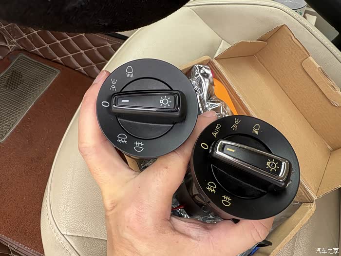

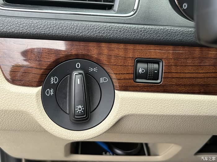

还好当时更换成自动大灯开关的时候,有将原厂的大灯开关保留了下来,这次刚好派上用场,从箱子里找到原厂大灯开关,再更换回原厂开关。
左边的是原厂大灯开关,右边的是在淘宝网上购买的非原厂自动大灯开关,放在一起对比的话,在外面上可以明显的感受到原厂大灯开关的质感更好,原厂大灯开关阻尼更好。
原厂大灯开关拿在手上的分量要更重一点。

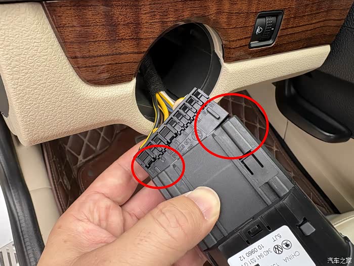

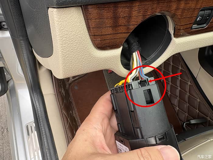

大灯开关后面的线束直接对插即可,线束是有方向性的,而且插头和插座有防呆设计,插反是安装不进去的。
安装线束的时候,要注意线束插头上的两个小凸台要与开关插座上的凹槽对应好,插反的情况下是无法插进去的。
两侧有一个拨片开关,线束要插到底,拨片卡扣会卡住,拆的时候,要先按住箭头处的拨片才能拔出线束。

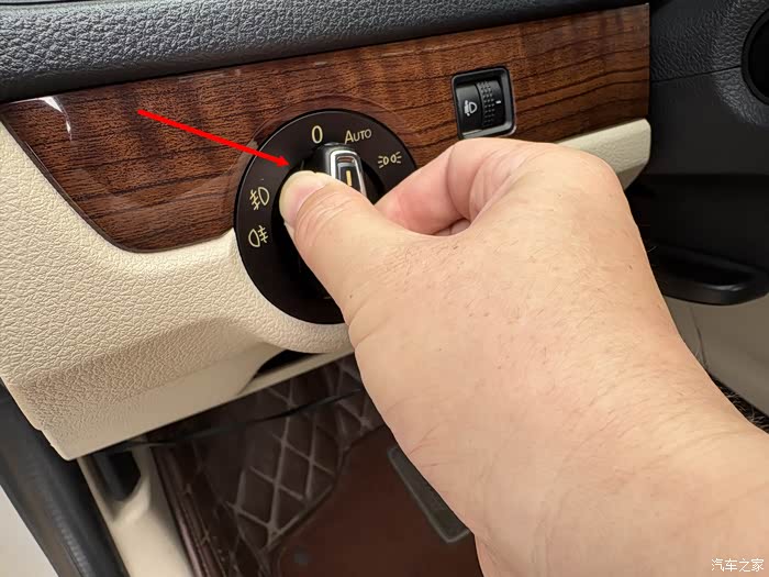

将开关安装回去的时候,要注意,底座内的开孔,开关装回去的时候要对好孔位,不然也是装不回去的。
开关的孔位之后,将大灯开关插回去。
将开关模块推到底,听到卡钩”咔“的一声响的时候就是装到位了。这个时候,安装过程就完成了。

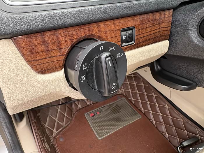

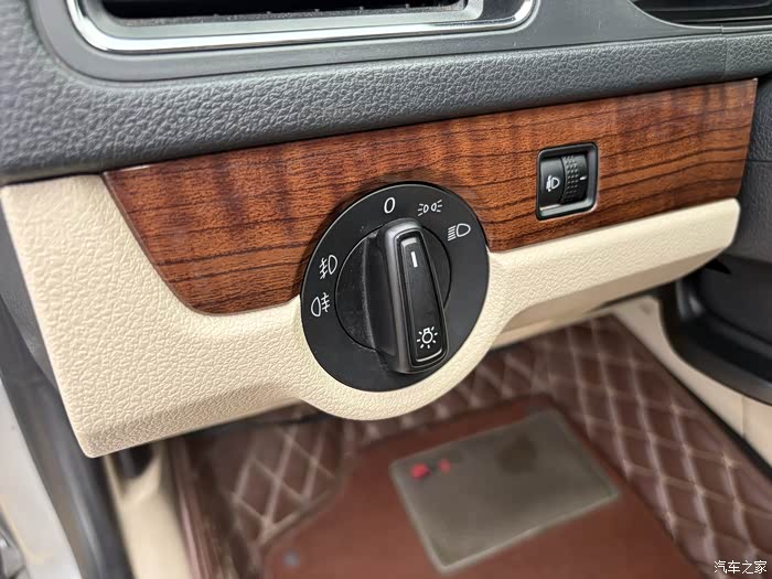

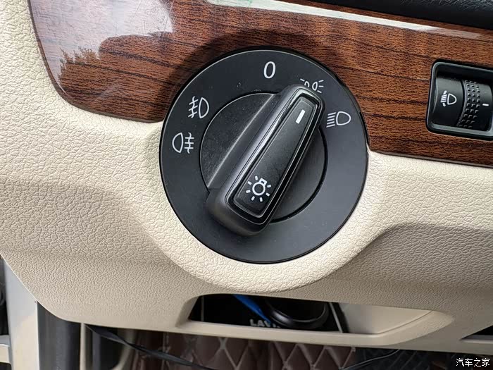

这是安装回原厂大灯开关后的样子,又恢复成当时出厂的样子了。
更换回原厂大灯开关后,要试一下开关的功能是否正常,这个时候开车子通电,然后分别将大灯开关打到不同的挡位,来检查各个挡位下的灯光是否可以正常开启和关闭。

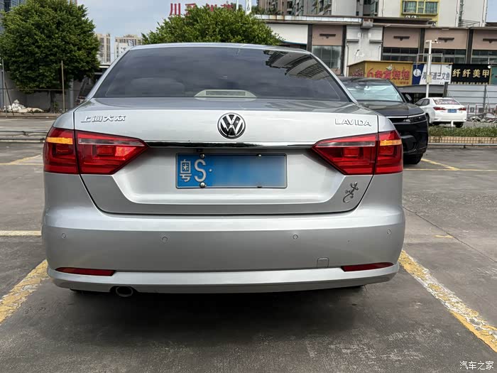

经过检查,车头的示廓灯、近光灯、远光灯、转向灯、后雾灯都能够正常开启。
车尾的示廓灯、后雾灯、转向灯也都能正常开启。
经过检查确认,大灯灯光都能正常开启和关闭后,更换过程就顺利完成了。
