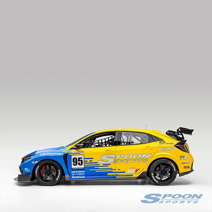

  Spoon 的厂车这套涂装是他们的招牌,也是万年不变的经典之作。不管是GK还是FK或者是更老的EK还有GD,只要贴上这个黄蓝涂装你绝对是最亮的仔,同样也是交警叔叔眼里最能关注的焦点。

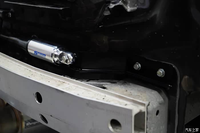

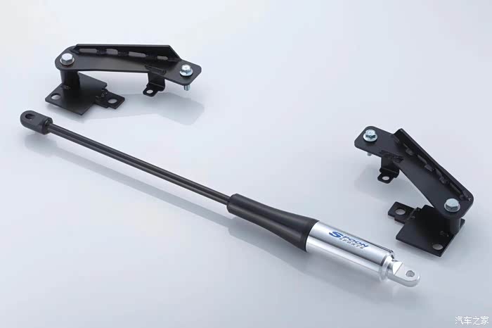

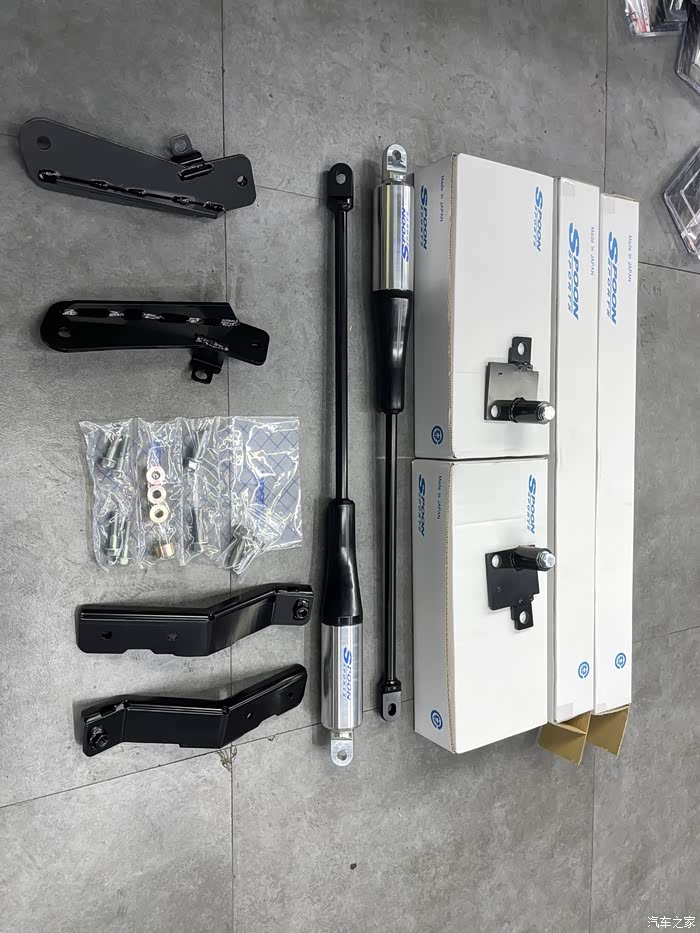

spoon改装本田一直很有一套,这次升级的就是spoon的地盘改装件,副车架加强杆还有动态阻尼稳定杆。
Spoon Logo 一个勺子竟然这么厉害

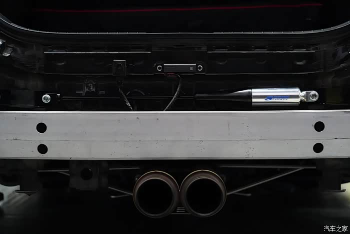

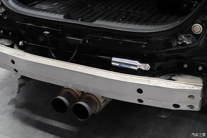

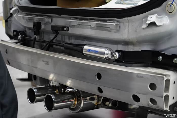

  后面动态阻尼稳定杆安装在内防撞梁上面,这个位置比较安全,就算是后方有车追尾也要先突破后铝合金防撞梁。

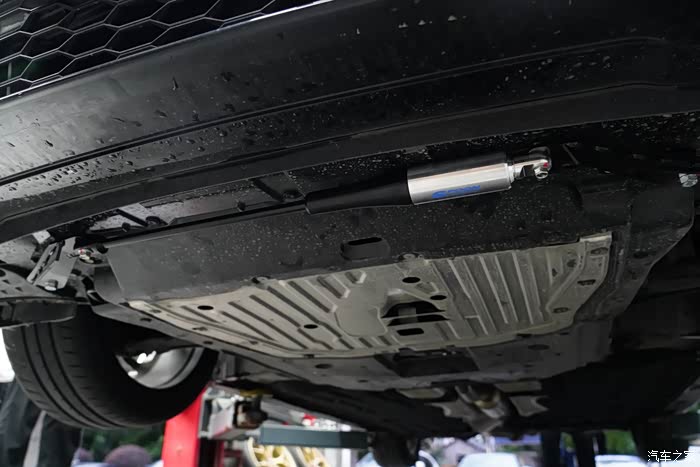

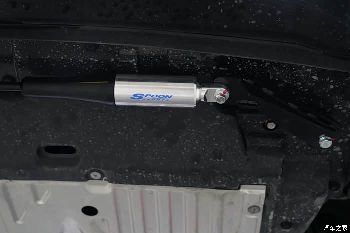

   前面的安装在水箱下方,在车底位置。安装的方向刚好和后面稳定杆相反方向。这样才能相互吸收两个方向的振动。

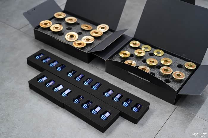

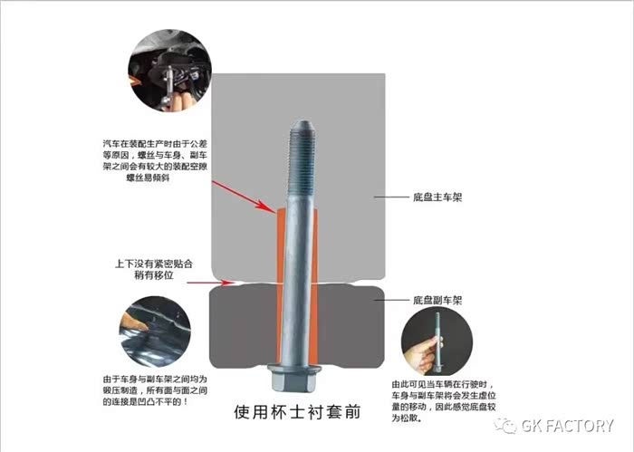

而我们要说的是另一种形式的杯士,又名:底盘间隙垫片。他是填补在底盘副车架和车身固定螺丝之间的,一种特殊锻造合金制成的垫片。
地盘杯士并没有选择spoon的东西,主要是当时等的货期有点长。选择了国内纵天出的杯士片。
SPOON将目光放在了车辆过弯时产生的“抑制车身两端形变”,以及“兼顾日常行驶中的舒适性”。“动态控制拉杆”是在车头尾防撞钢梁上安装带有特殊摩擦阻尼的减震器。 SPOON的车身强化知识正是来自比赛现场的反馈。本产品自己亲测效果甚佳,车身并不是越硬越好开。
车身对角线方向会产生扭曲变形,安装摩擦减震器的话,能在保证刚性的前提下大幅降低车身变形。常用在车身补强上的加固件,虽然能增加一定的刚性,但也会因此带来微小的振动。摩擦减震装置却可以吸收微振动,带来更加纯粹、质感上乘的驾驶体验。“动态控制拉杆”的结构简单,由高弹力弹簧和阻尼器组成。 过弯时产生的车身变形可以通过高弹力弹簧抵消,较小的作用力通过阻尼器内部产生的摩擦力抑制。车辆在行驶过程中产生的车身扭曲幅度时刻在变化,“动态控制拉杆”可以让车体不同程度的形变都能得到有效抑制。
  我得吐槽一下这个安装位置,他刚好处于车辆接近角的后方。如果你车子改过避震,调的比较低的情况下,非常容易拖底。我就遇到了好几次,下面的杆子被蹭的心疼。
  为啥不能和后面一样,装在内杠上,我不得而知。但是有一说一装上后这个行驶质感是爽到飞起。
安装图,一根好几千的玩意,竟然藏在里面。好家伙,肉都埋在饭里了。

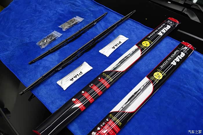

换一副好雨刮 前途一片光明… PIAA 给你足够安全感.. 雨刷含镀膜份子
每拨动一次?即对镀膜层修复,换了好几辆车,每一辆都是用PIAA

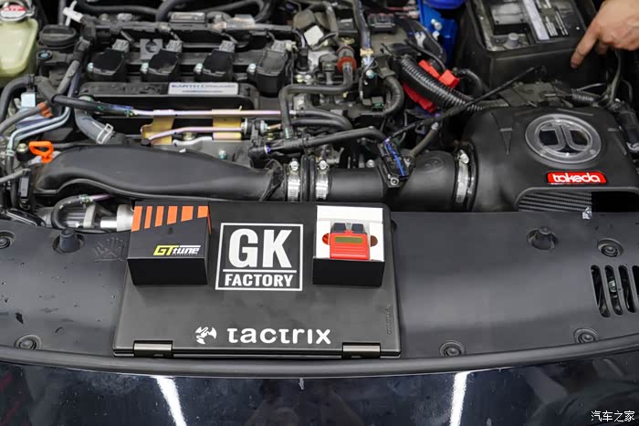

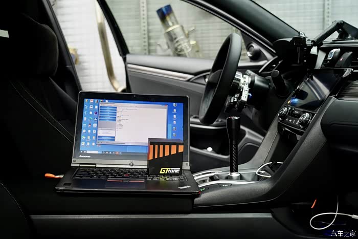

  GT5 程序 直接上二阶,因为接下来要打通任督二脉了
 作为国内本田最强程序,我坚决不受Hondata 的割韭菜价格。便宜实惠,功能强大,同样可以解绑二手利用,国货当自强。

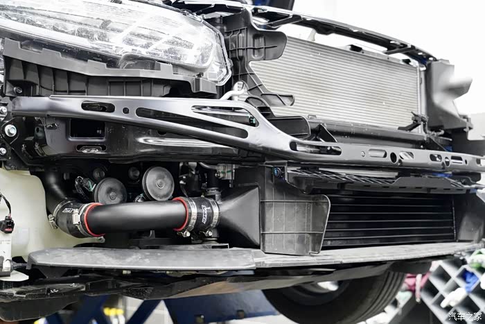

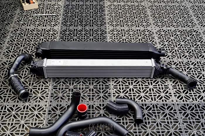

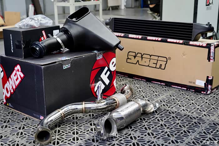

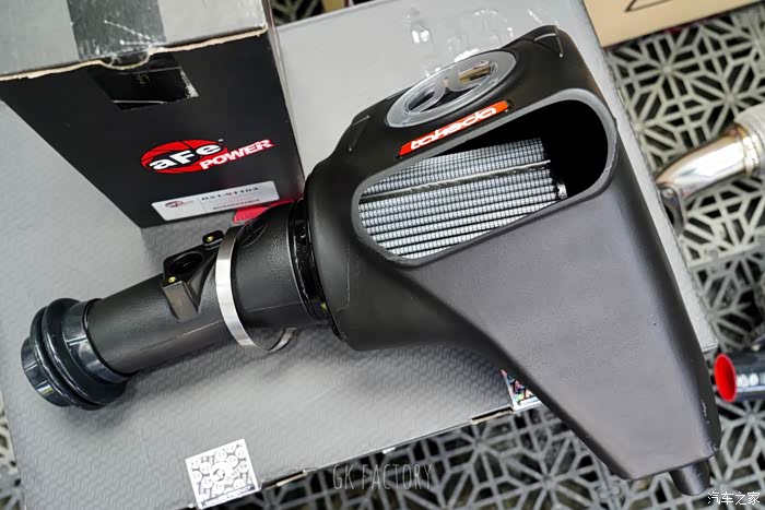

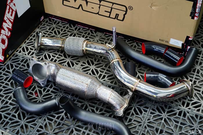

  进气 中冷 头段这几个是二阶段必备

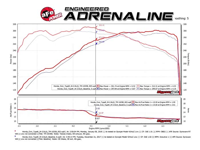

美国进气专家Afe power 十代思域1.5T 进气套件 增加13P 不失一丝低扭,最强思域进气,跑街无敌。
   店家的广告宣传是这样的,真的就这么无敌吗?
上车使用一下就有亲身感受了。

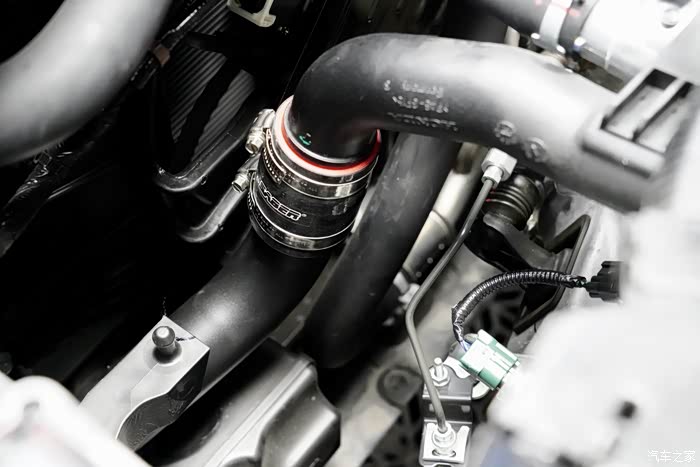

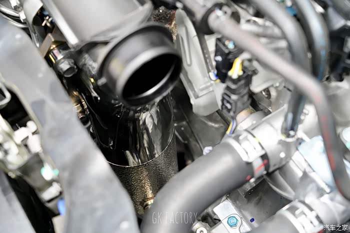

  进气 排气安装固定完成又到了说再见的时候了,下次什么时候再见就看老板什么时候发工资了。疫情放下,存点私房钱改车,实属不易。
