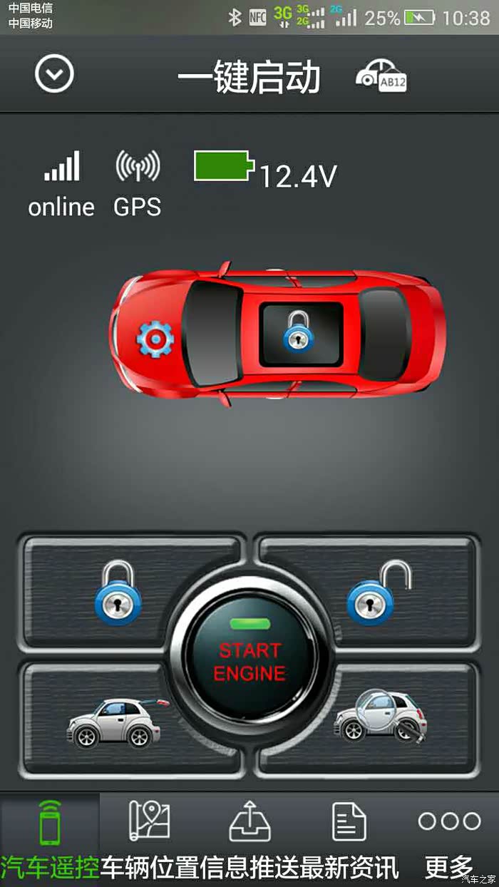

手机界面,5个主要功能是上锁、开锁、点火/熄火、开后备箱、寻车。另外支持实时定位。

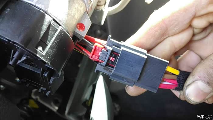

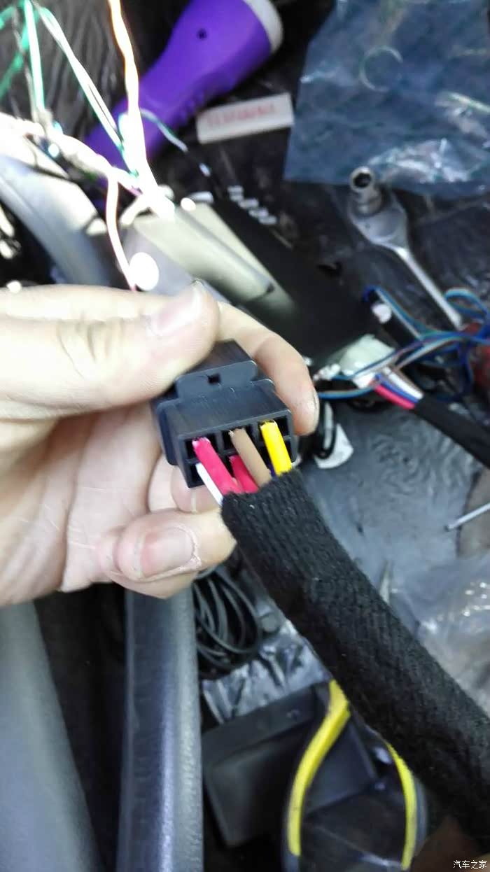

因为是专车专用款,所以直接插入,不需要破线。

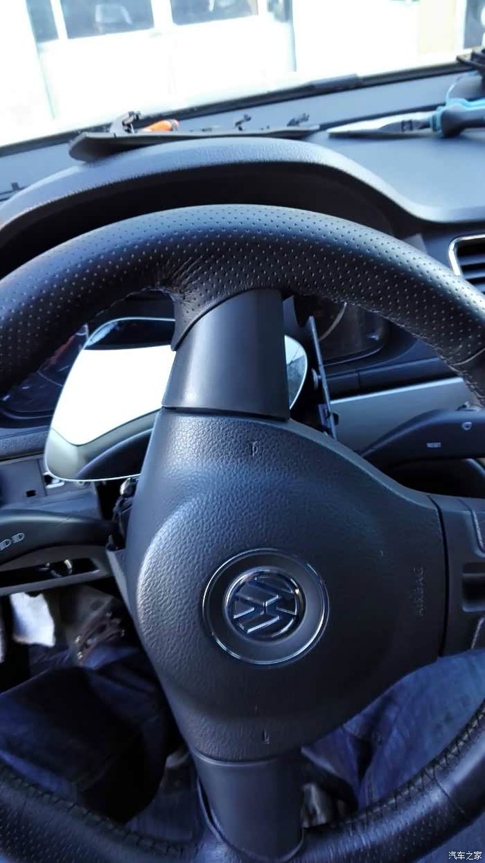

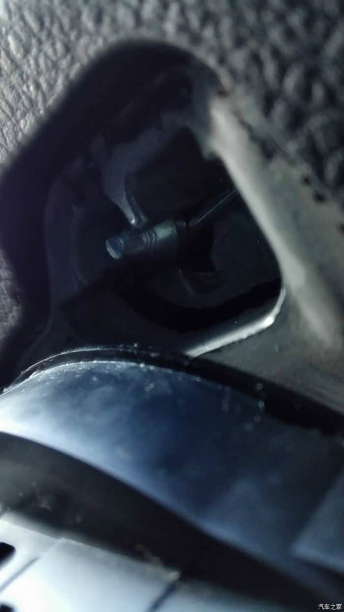

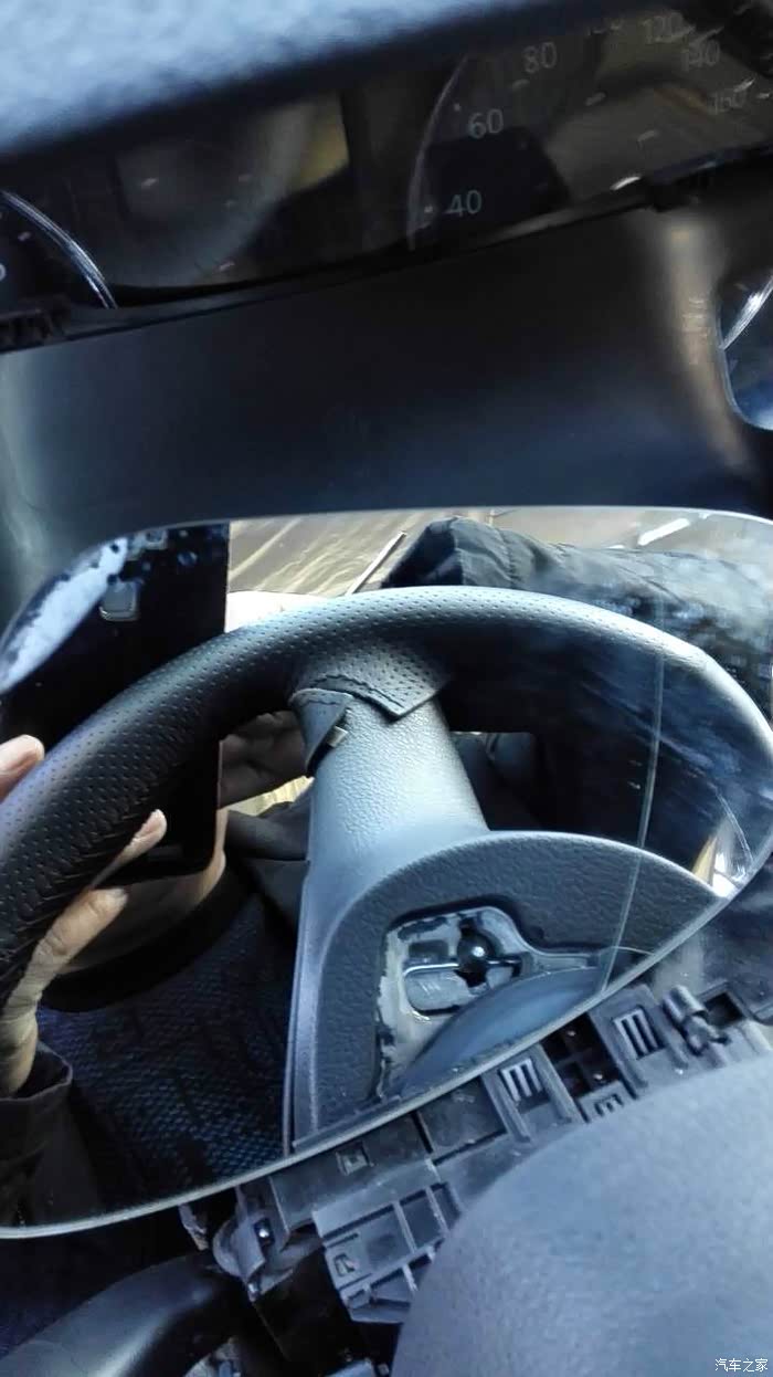

在拆方向盘时大众的车可以巧用这个小镜子,改过定速的都知道。

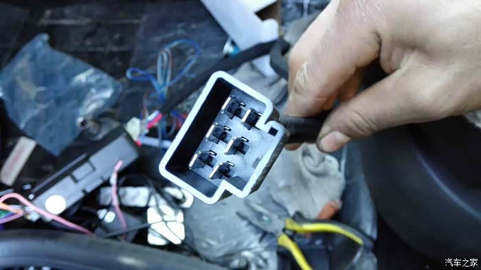

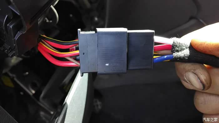

数据线的接头,做工还行吧
主数据线
数据线与远程/启动的主机相连
