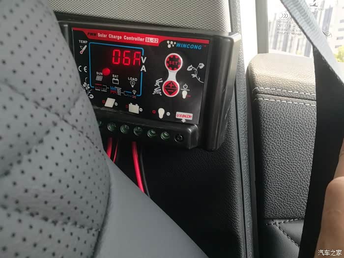

初三了 老师经常拖堂 接送孩子在校门口等有时超过一小时 熄火听音乐偶尔会显示进入节能状态 前段时间加了20W的柔性太阳能板 功率太小 充电电流小于1A控制器都显示不了 想着行李架也是空着 加了个100W硬板 效果不错 今天平放状态下充电电流显示为6A

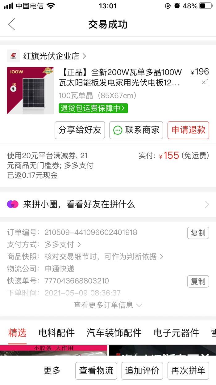

主角100W单晶板 用了券 155米拿下

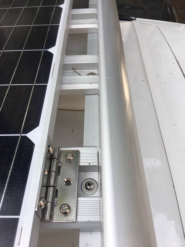

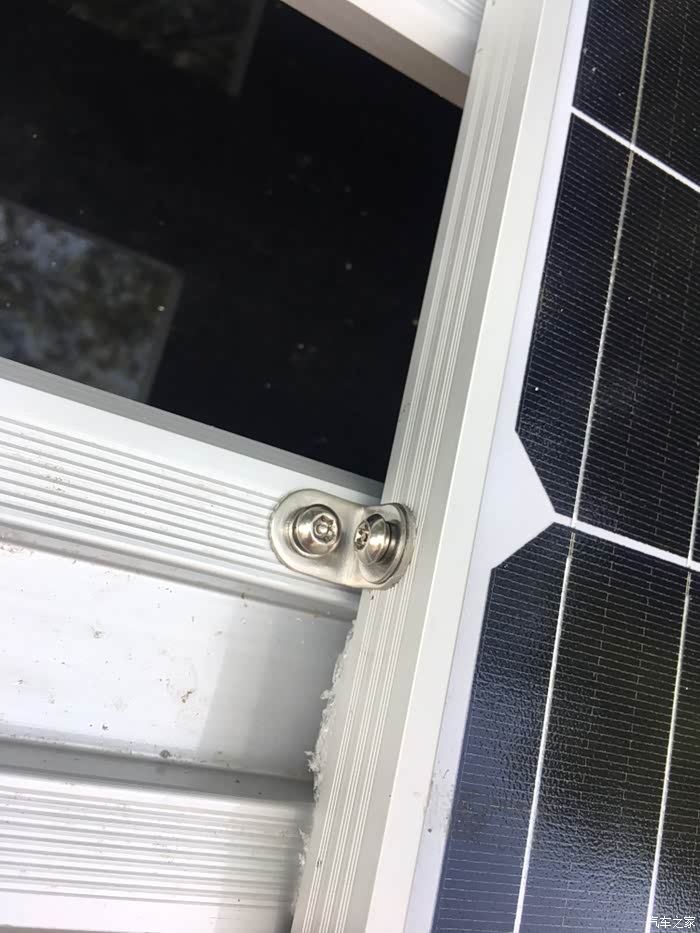

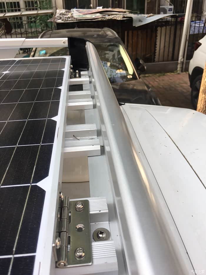

重型合页 驻车的时候 可以调整太阳能板角度
用了两个螺丝孔 孔距60最好  这个合页孔距54 也能用 另一边角码拆掉即可拉起最多到90度 一般20多度 30度对着太阳 发电效率比较高
合页的尺寸根据行李架的衬板尺寸选

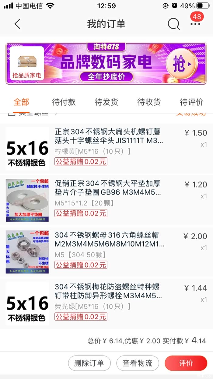

弹簧垫片 加强紧固力度

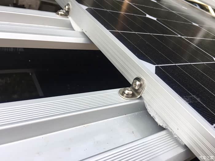

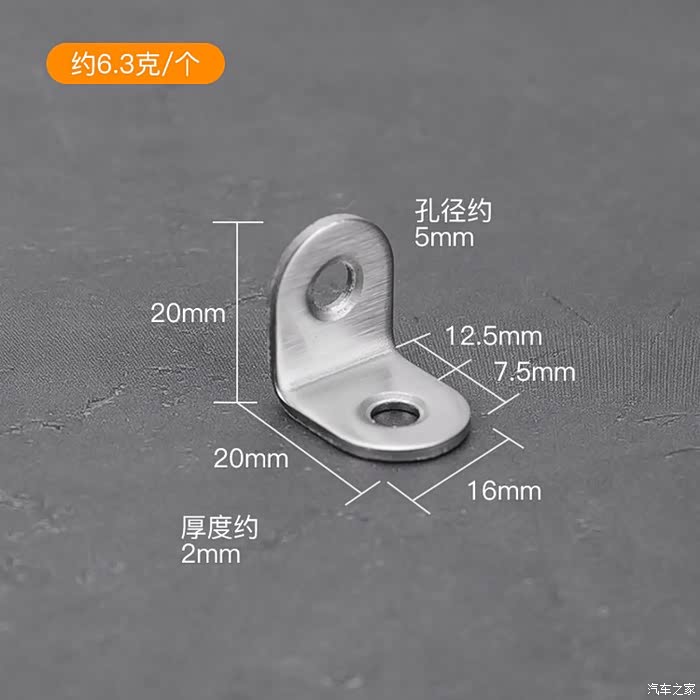

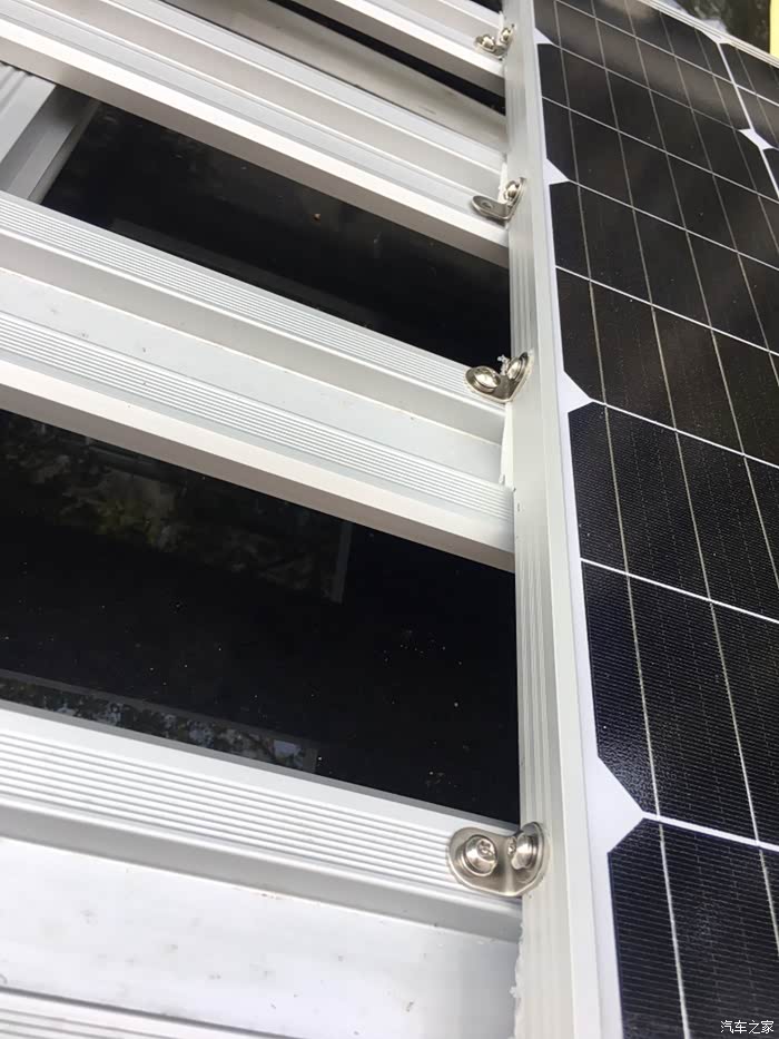

90度角码
M5的防盗螺丝。合页的安装孔与角码的安装孔都是5mm
角码 螺丝 螺母 垫片全部是不锈钢的 避免生锈
防盗螺丝 避免被轻易的拆卸

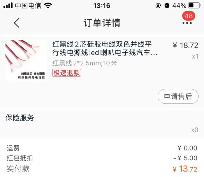

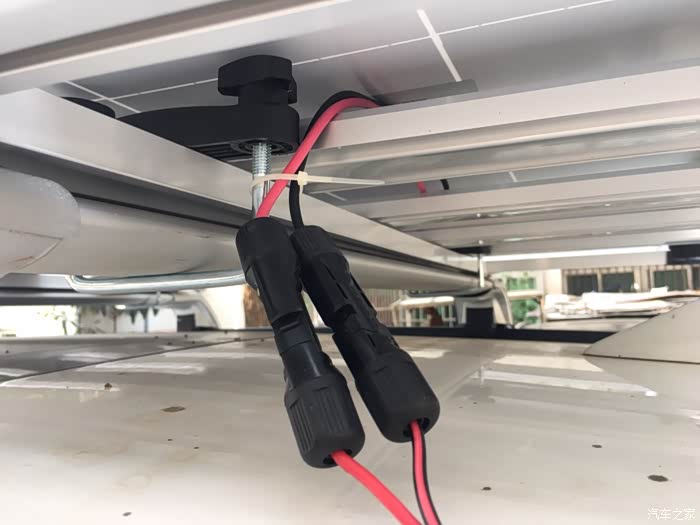

2.5平方的红黑线 足够粗了吧
MC4防水接头
板子边框与行李架接触点双面胶粘了一层缓冲垫 虽然都是螺丝连接加一层缓冲避免颠簸噪音

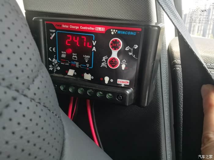

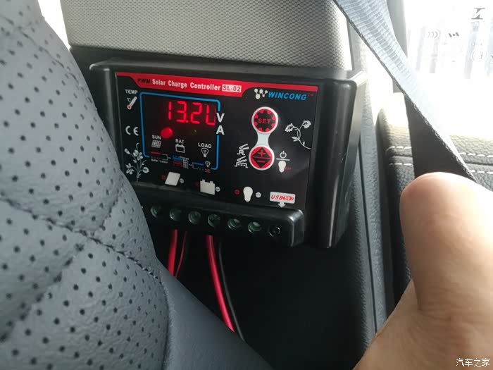

电瓶电压
太阳能板电压
停车熄火后 充电电流6A  按这数字太阳能板的功率有140W了
