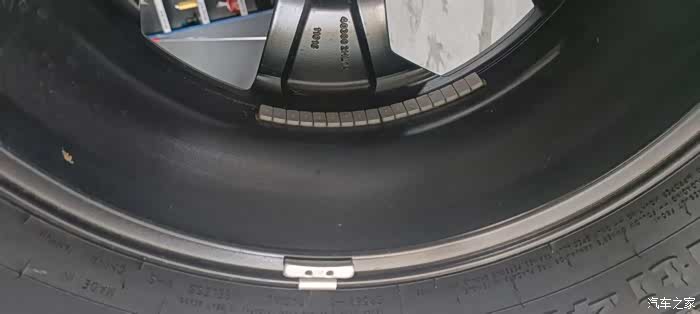

后来从最简单的操作开始排除,没想到啊没想到,居然是右后轮的钢圈变形,动平衡数据15-15还不算太大,但是肉眼能见钢圈在晃动。由于是黑武士的纪念版,钢圈也是黑色的,备胎虽然是全尺寸,不过钢圈是铁的,只好等上完牌再去找四S店。

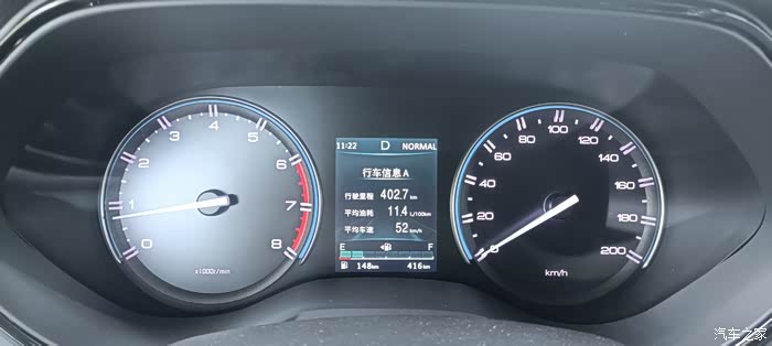

第一箱油,对油耗基本满意

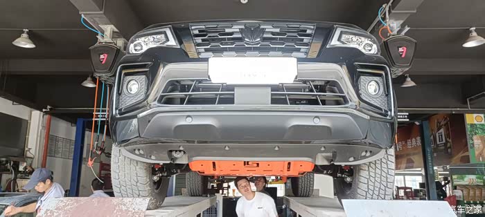

上架检查底盘

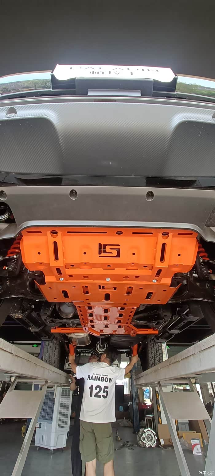

酷石的***色护甲
