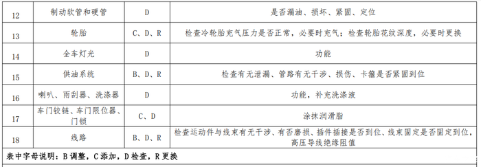

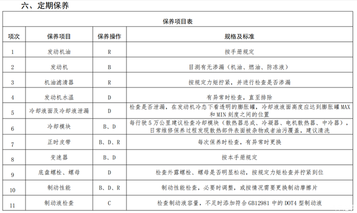

最新置换第四代博越L,特为家人做了一份操作指南。
1 0 发布于 陕西 2025-11-25 14:36:32 只看楼主 热门标准
相关车型:博越L 2025款 第四代 1.5TD DCT 山河
一、新车磨合
