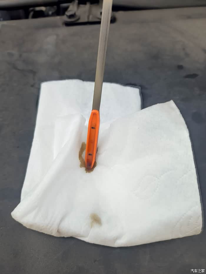

这是擦干净的机油尺,先满足你的要求竖着看!记住这个干净的机油尺!
咱也不知道哪路神仙教给你那个小朋友竖着看机油尺的!

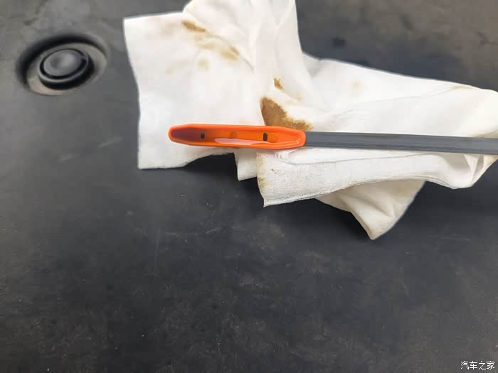

【按照网友说的竖着看机油尺】
网友说要停车十分钟看机油尺,满足你们的要求!
那个说竖着看机油尺的人,你看竖着看还满意吗!

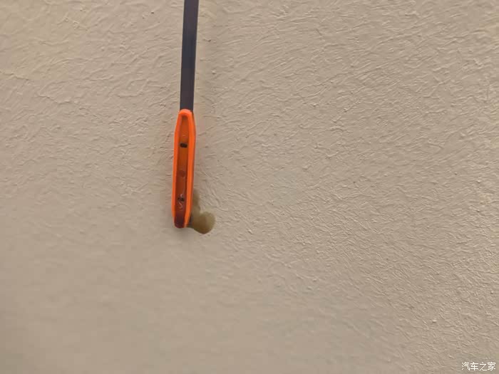

不知道老司机这样能看清机油液位吗?

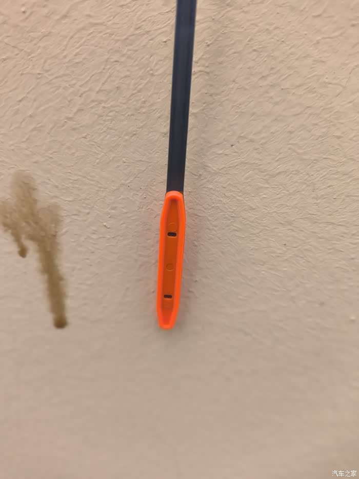

我来告诉大家机油液位在上线多一点,那一点是看不清的,可以看后边的图片
看见这个上线位置有个起泡吧!对比图一干净的机油尺就可以看出来机油液位超过上线的,虽然只超过了一点,但是不超过上线的位置也不会产生气泡!
虽然我竖着看不清楚,但是超过机油液线是最终结果!
老司机们是跟着看机油尺?还是竖着看机油尺?

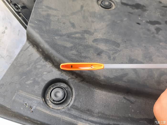

【横着看机油尺】
咱们先把机油尺擦干净!然后继续测量!

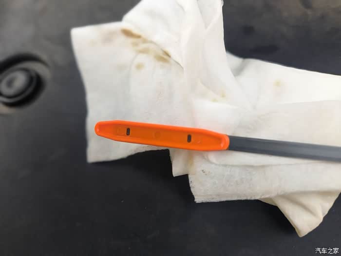

侧着看机油尺,可以非常明显的看得出来机油超过了机油上线一点!
看见那个机油上线的起泡吗?没有超过上线是不会产生气泡的!
我看机油尺不是纯平放置,是倾斜放置的,所以不会有机油往上流的情况!
不管你是竖着看,还是我这样侧面看,都是机油超过机油上线的位置了!
只不过是侧面看的能保持住更多的机油,能更清楚的看机油液位!
