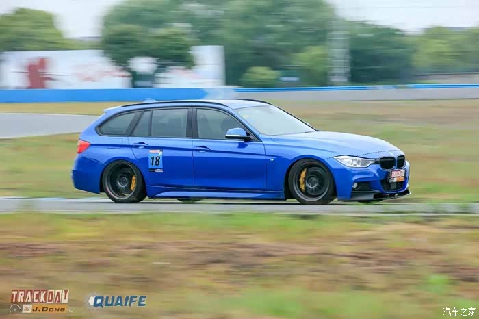

放一些上海夜煞车队在天马山的3系靓照

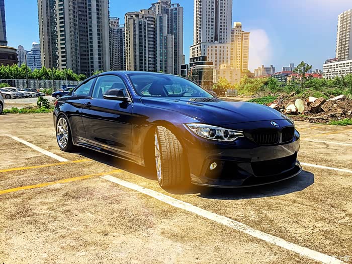

 接着来说说我又最爱又最恨的这台435
其实我很喜欢这台车,当时也是没有过多纠结的就选择了它,它让我学习了很多,成长以及进步了许多,不过BMW对它本身的定位也比较模糊,在没有疯狂改装的前提下几乎没有什么运动潜质,原因我下面会讲。
435i我觉得拥有最优雅的外形,到现在我也认为他的M Performance套件比M4好看多了,M4的脸就像个鲶鱼,而且4系本身就挺宽的,所以我真的很喜欢这个外形。

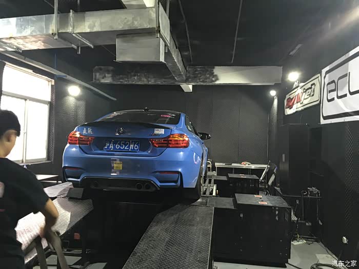

其实N55和现在的B58还有S55 在原厂性能上区别不大的,如果给N55配上S55的散热也差不到哪里去。
原厂ECU的调教非常之搞笑,N55原厂涡轮压力值只有0.4个Bar。 这个数值可能对各位车友比较抽象,我拿几个车来比较一下大家就明白了。原厂328大概1个bar,原厂的A45大概在1.6个bar。
虽然涡轮大小各有不同,但是N55这个原厂ECU调教完全是给M部门让路的,宝马公司没有办法在328 335 M3
250HP 320HP 431HP 他不能让N55接近M的数值,所以就故意降的很低很低了。然后随着1年多我整天在玩N55(435和135,之前小胡还玩过一个335
可以说N55的潜力非常之大,而且改装非常的简单,任何一台N55发动机,更换3071涡轮 直接用BMS当涡控打个1.5个bar随便开,我们那135已经13万公里了,我的435是用这套动力模式在跑赛道的,毫无压力。。。。
也就是几万块的事情,直接差不多让轮上马力翻了一个倍,然后还如此稳定,这就我说的宝马对这个发动机定位奇葩的地方了。。到不是说能改到多快,是他对N55的原厂故意压低做的太过了。
N55就是散热比较差,这方面S55是完全碾压的,主要国外N55没什么人玩,价格和M4相近是一个主要的原因,相对的配件比较少,高压油泵又是和N20一样的,所以改到后面油泵压力会是一个很大的限制涡轮压力的问题,一旦油泵压力到达高负载,ECU还是会强行让涡轮压力下降以达到继续追空燃比的效果。

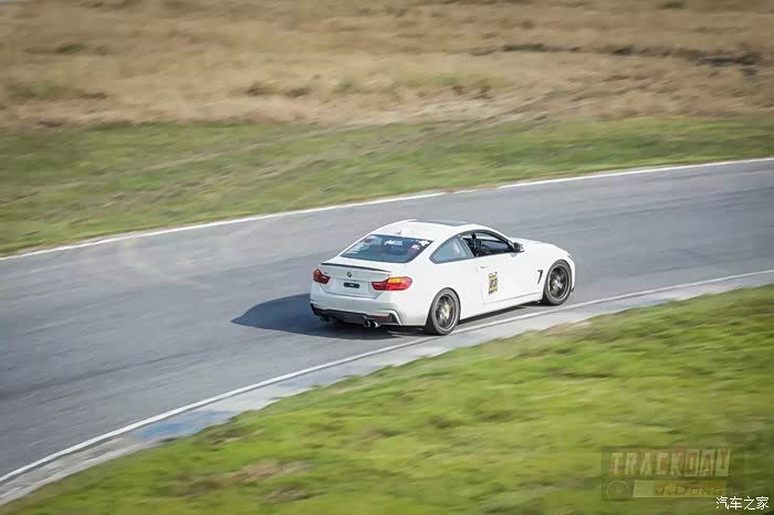

其实直到今天开着M4在跑了那么久赛道以后,还是觉得自己的435改的是非常成功的,天马山1.12.48的圈速,得益于整体对底盘重新的调教,波子拉杆10件,KW的CLUBSPORT避震,Q牌的LSD,BREMBO的刹车,ENDLESS的CCRG刹车皮。
到最后我没有解决的就是散热问题,在30度的高温天里基本435没法在赛道上随心所欲的玩了,如果要再改散热,需要拆掉原本的所有框架,做钢管支架配合大油冷大中冷等等一系列的东西,太麻烦了。

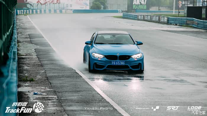

其次就是M4在赛道上真的非常不好开,很考验驾驶者的驾驶技术,是一头非常难以驯服的倔驴。原因就是这个过早来到的最大扭矩,慢进快出变的非常的难,轻点油门也会把你推出去,所以高手都是带着刹车进到弯心,几乎全油门带着甩出弯。

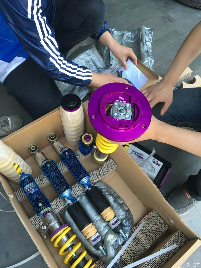

说说我直观的架势感受,车架有变硬,大概40%,整个底盘比较紧绷,原厂避震因为要考虑通过性的问题所以有点垃圾,形成太长了重心转移的时候有点晃,所以我直接换了一套3way的clubsport,也就是M4GTS上的升级版,M4GTS原配就是CLUBSPORT避震,但是不能调节阻尼和高低,而KWC CS可以 。CLUBSPORT一直有个问题就是巨低,但是3WAY的CLUBSPORT无论舒适性和运动性能上都秒杀了原厂避震,武汉车展的时候我装着CS从上海到武汉武汉到上海2000公里开了一个来回,非常舒适

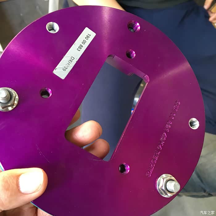

这个避震又有一个小插曲,就是我的车是2016款的,2016款在避震塔顶这个地方又一次进行了加强,从本来的3个眼位变成了5个,要是重新订货要2个月,我肯定是不高兴等的啦,所以就自己机加工了眼位 哈哈

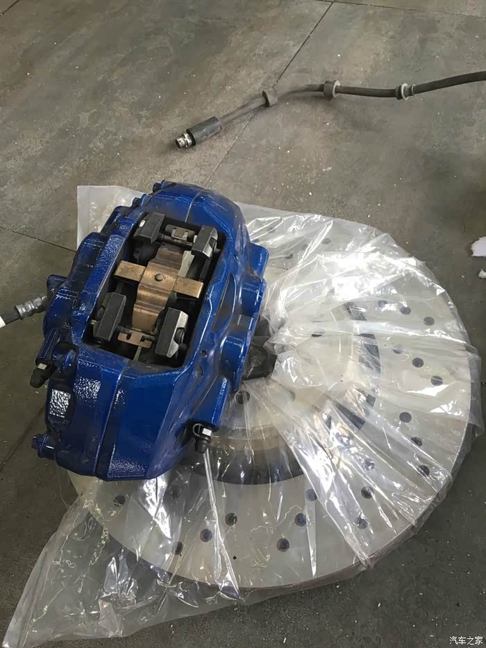

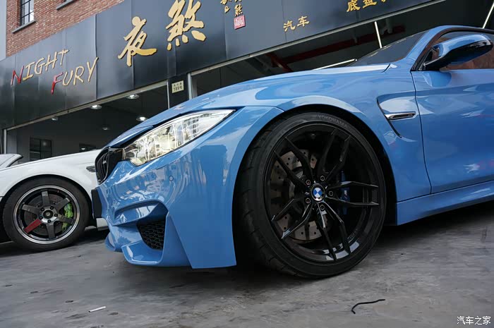

这个MP刹车配置还真的挺高的,前380后370盘 核头位置还是铝的,也就是冲压式的分体盘,不过宝马真他妈脑残,我对这刹车本来还蛮期待的,我600公里的时候有天早上去赛道试了一下,然后我发觉他是逗逼,皮是450度的,3圈直接冒烟了。刹车是油管不是钢喉,也就是说刹车油肯定也是DOT4的那种,  (DOT5以上刹车油会腐蚀刹车油管,所以必须是钢喉)所以挺悲催的,如果要使用这套刹车跑赛道的话可以换ENDLESS的CCRG或者MX72刹车皮,普通的MP刹车也可以换这种,更换STOPTECH的钢喉,DOT5以上的刹车油,就可以达到很好的效果。

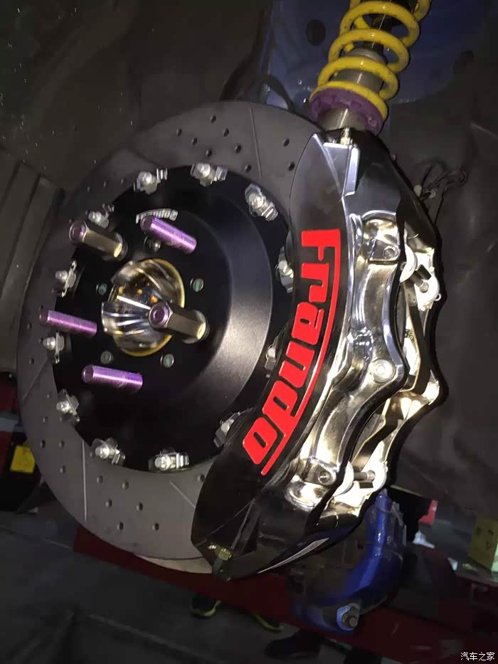

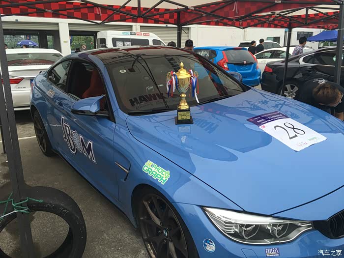

然后么我也懒的折腾,正好台湾的FRANDO公司和我们店签约成为大陆正式的服务商以及授权店家,我也帮他们在M4上进行FRANDO刹车的压力测试,效果还是非常满意的,我们车队的328现在也是用的这个品牌的刹车,和ST价格差不多,但是配置要比ST高一些,ST的缺点就是原厂皮比较垃圾,盘是分体螺丝不是大浮动,这2个在FRANDO上有比较明显的提升,所以性价比还是很高的。测试完成之后我那套刹车被送回台湾进行分析了,正好碰见我又要参加中汽联和改改公社举办的TTAC单圈计时赛。没办法我咬咬牙上了个狠货。。

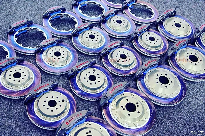

直到后来。上海的APEX在日系车改装领域有着很深的功底,在圈内也是非常有名,APEX最近最大的动作就是直接拿下真正的ENDLESS国内代理,授权为ENDLESS CHINA 也就是说以后之后ENDLESS CHINA的才为ENDLESS行货,提供质保和整套配件的供货。
作为夜煞负责人的我也有幸被邀请去参加ENDLESS在APEX举办关于刹车的理论知识,以及ENDLESS的设计理念的培训,说真的部长先生让我学到了很多,也让我了解到当今世界上刹车设计理念以及即将会遇见的瓶颈,还有那么久以来我们在刹车改装中的误区,

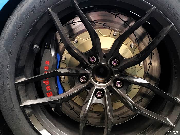

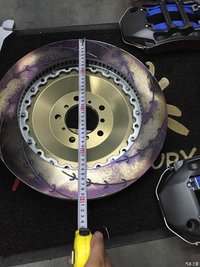

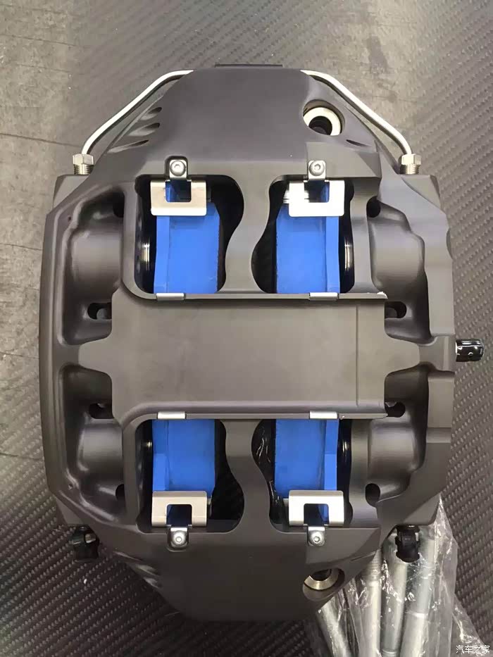

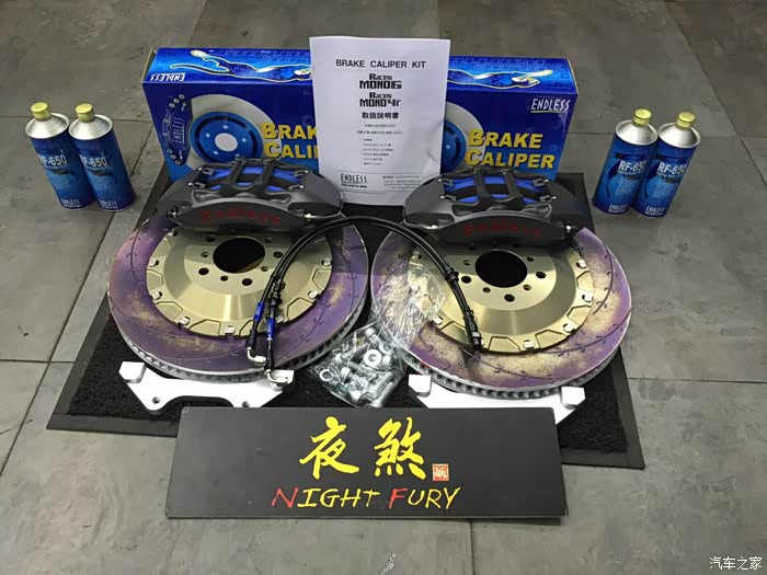

本来我准备BREMBO GT加陶瓷盘的啊,直接咬咬牙上了一套顶级货色。。就是这套MONO,很多人问我车为什么改的那么素。。其实一套十几万的刹车品质体现的淋漓尽致啊哈哈
你问我这十几万刹车和一般的有什么不同的话,我可以简单的讲解一下,一方面是卡钳,MONO是一体锻造,特殊材质,没有做颜色的原因是因为竞技型需要散热。
MONO标配CCRG刹车皮 是量产刹车皮里最屌的。。盘和核头的设计全部通过电脑计算。。
得到的结果就是普通的ST或者GT刹车同样的强度在赛道上5圈下来打温抢在500到600度 MONO永远都是350。。。
制动力吓人到什么地步呢,我觉得M4的椅子没法用这个刹车,我每次急刹人老滑下去。。没有四点这个有点扯
哈哈,这种东西就不会有人说我发广告,因为只有极少数人会去买这种刹车 哈哈哈哈

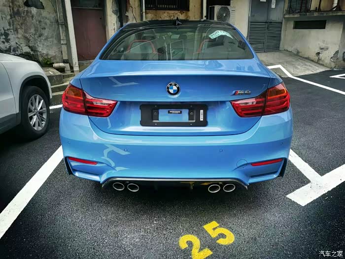

其实排气我没改,只换了一对JBOM的头段,保留了原厂中尾,中还带三元催化的,声音已经很响了,原厂排气和AK设计的其实差不多,最近在考虑弄个什么别的排气 ,AK没什么新意了。。
