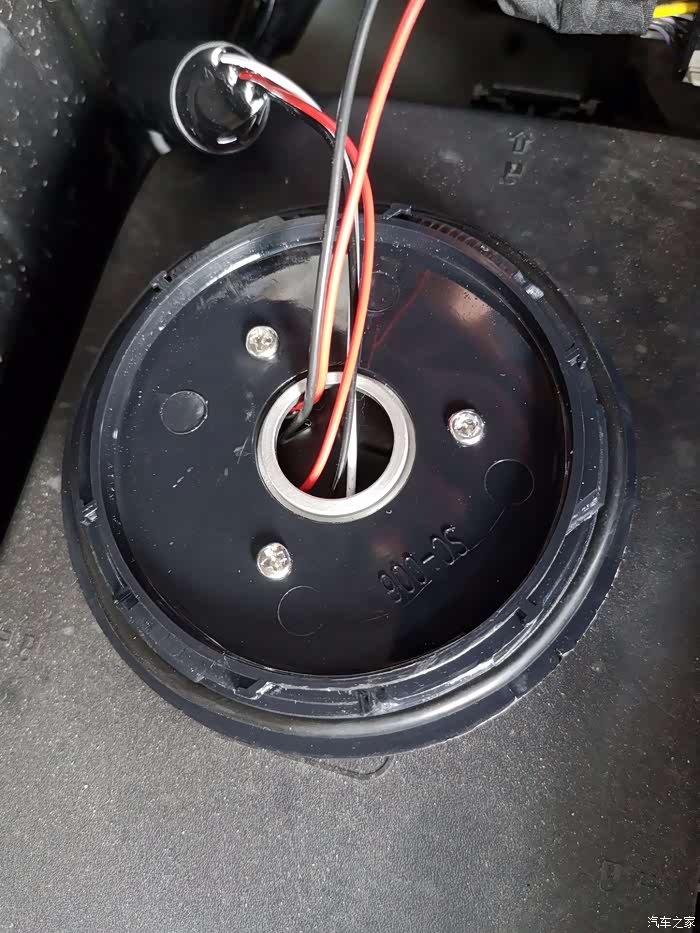

.这个是安定器上面有个盖子的,直接就替换了原来的防尘盖.如果购买了分体的话,就要在原来的防尘盖上要打一个25mm左右的孔,来穿安定器的线来用的. 还是一体化的方便一点

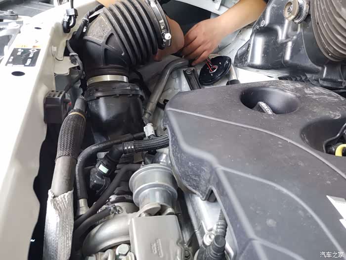

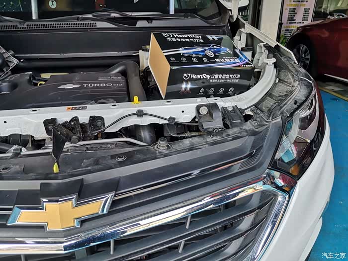

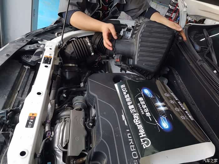

装右大灯的时候,为了方便操作,师傅拆了旁边的空滤,自己安装的话 只需要松动一点就可以了。不需要整个拆下来的。

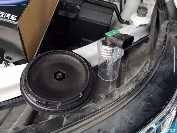

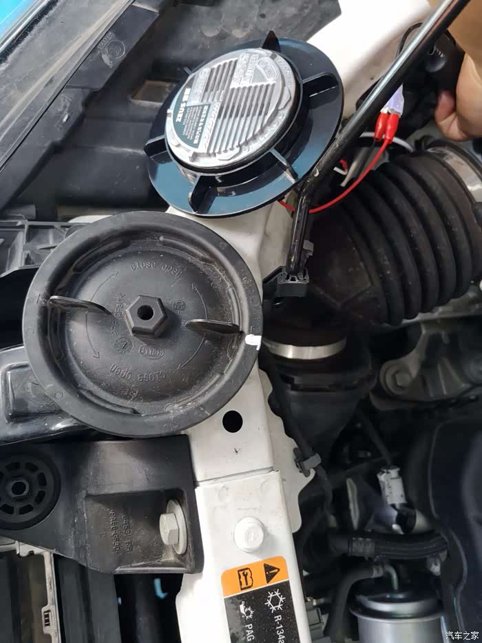

这样就好操作了,逆时针旋转原来的防尘盖,灯泡也是逆时针旋转一下 拔出就行

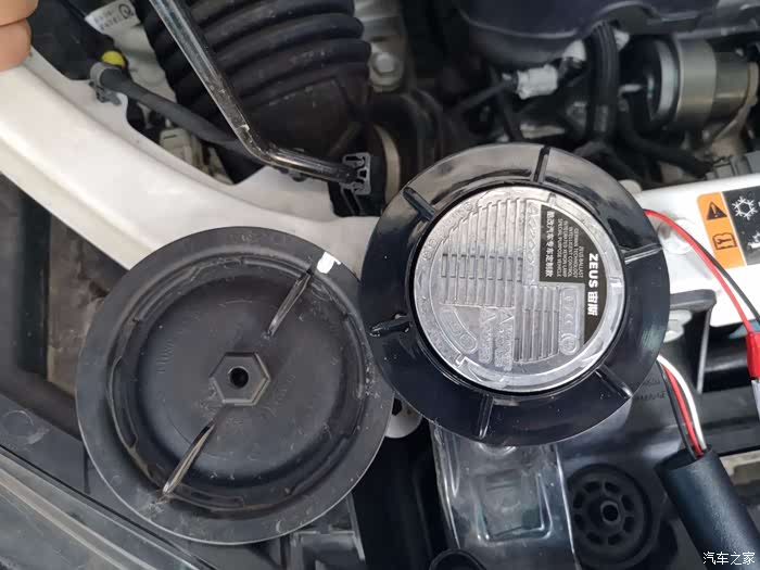

原车卤素灯和原车防尘盖

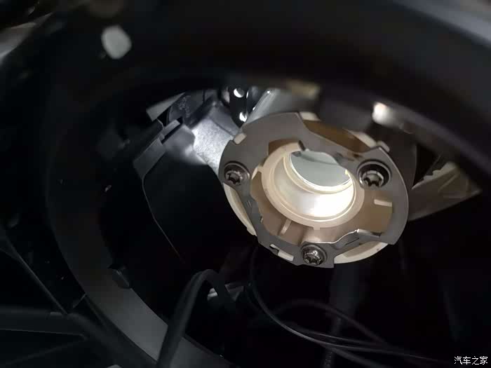

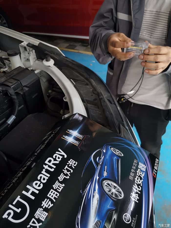

换上汉雷定制款 9012的氙气灯,我色温选了5500K 暖白色的,雨雾天穿透力也可以.
原车的灯孔形状,按照那个缺口,对应的插进去,顺时针旋转一下,就固定了.炒鸡简单.
清清楚楚明明白白

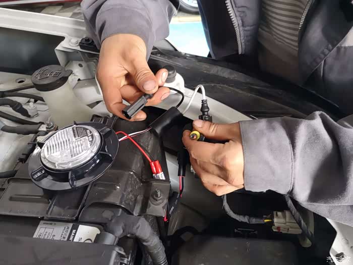

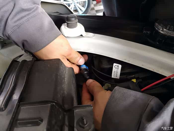

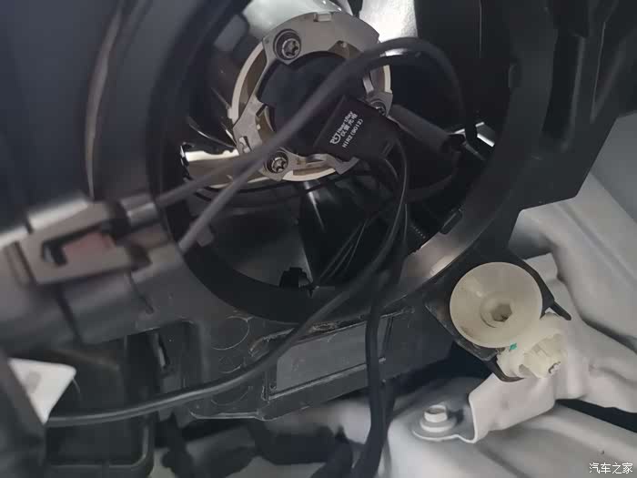

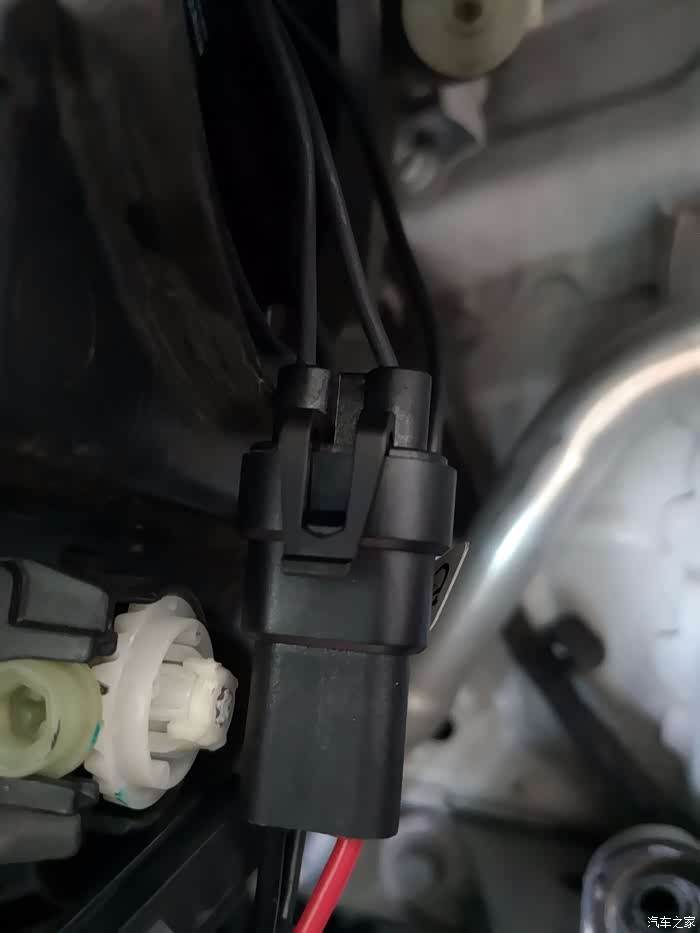

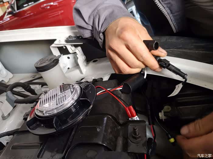

接下来就是做傻瓜式链接线路,我这个新手小白都会了
所有的线头,都有对应的接头和插孔,不会插错的.
解码模块
这个就是安定器和防尘盖做到一起的,一体化的 就直接替换了原来的防尘盖
宙斯一体化安电器直接替换了原来的防尘盖,对比照

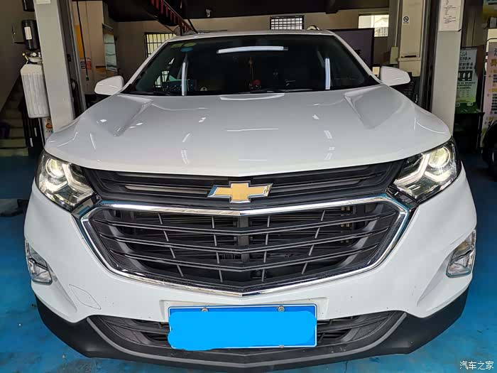

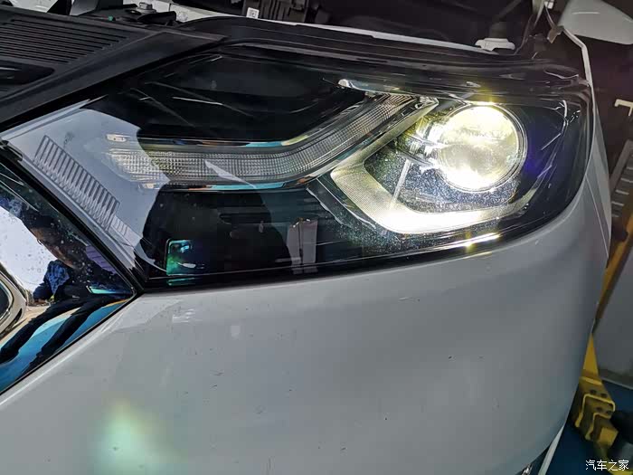

旋上去的效果,整体安装不破线,不改线路,也没有线挂在外面,清清爽爽的.看上去很舒服
装好的效果,比之前的卤素灯好太多了,可惜了没拍装之前的卤素灯的灯光,不然就对比一下,马上就能知道效果了.这款换了还是真的非常满意滴. 满意十分好评.

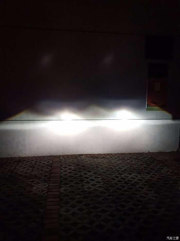

晚上试的灯光效果,非常满意 切线很清楚
